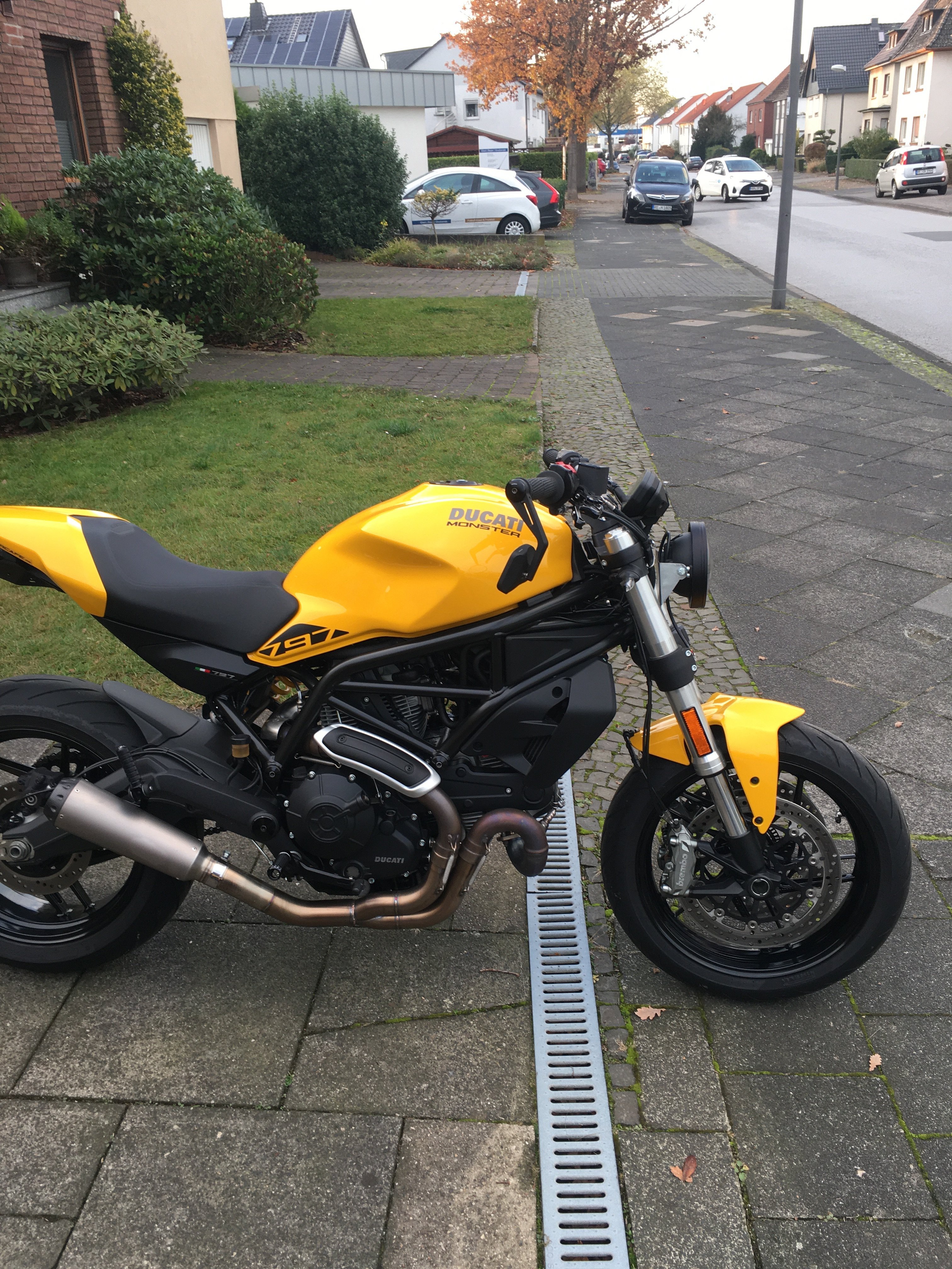

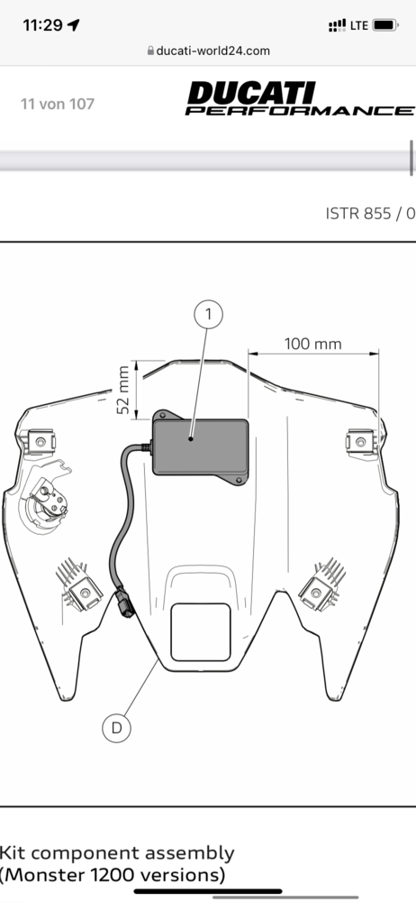

Ich habe meiner 12er heute das Bluetoothmodul gegönnt. Habe keine Fotos gemacht, aber so wird das Ding montiert (mit 3M Klett geklebt). Der passende Anschlussstecker liegt schon passend vor Ort. Das Teil muss allerdings per OBD erst noch freigeschaltet werden. In meinem Fall im März…481C9D87-A5C1-4899-84E0-9916EC54D4F9.thumb.png.fe1cca8489f759a1447420a56ad03442.png
Bearbeitet von Mick-Omega
vor 18 Minuten schrieb Moonster:
Als Oldtimer Fahrer... Was kann das Bluhtuus Kästchen anschließend?
Anrufer/SMS und Tracks in Display anzeigen, Titel vor/zurück, Laut/Leiser/Pause über die Bedienelemente. Das war es, glaube ich. Für mich interessant ist die Anzeige des Anrufers im Display. Habe öfters Bereitschaftsdienst und so kann ich hoffentlich die Dringlichkeit besser einschätzen.
Gerade eben schrieb Moonster:
Schade, ich hoffte es sei etwas nützliches. Wie zum Beispiel um das Handy als Erweiterung für das Display zu nutzen um Öl oder Wassertemperatur anzuzeigen, oder um das Roadbook mit der Tankanzeige abzugleichen, etc. Schnittstelle halt.
Nene, leider nicht. Ich habe das Teil auch günstig bei eBay geschossen, 250€ hätte ich dafür bei Ducati nicht bezahlt.

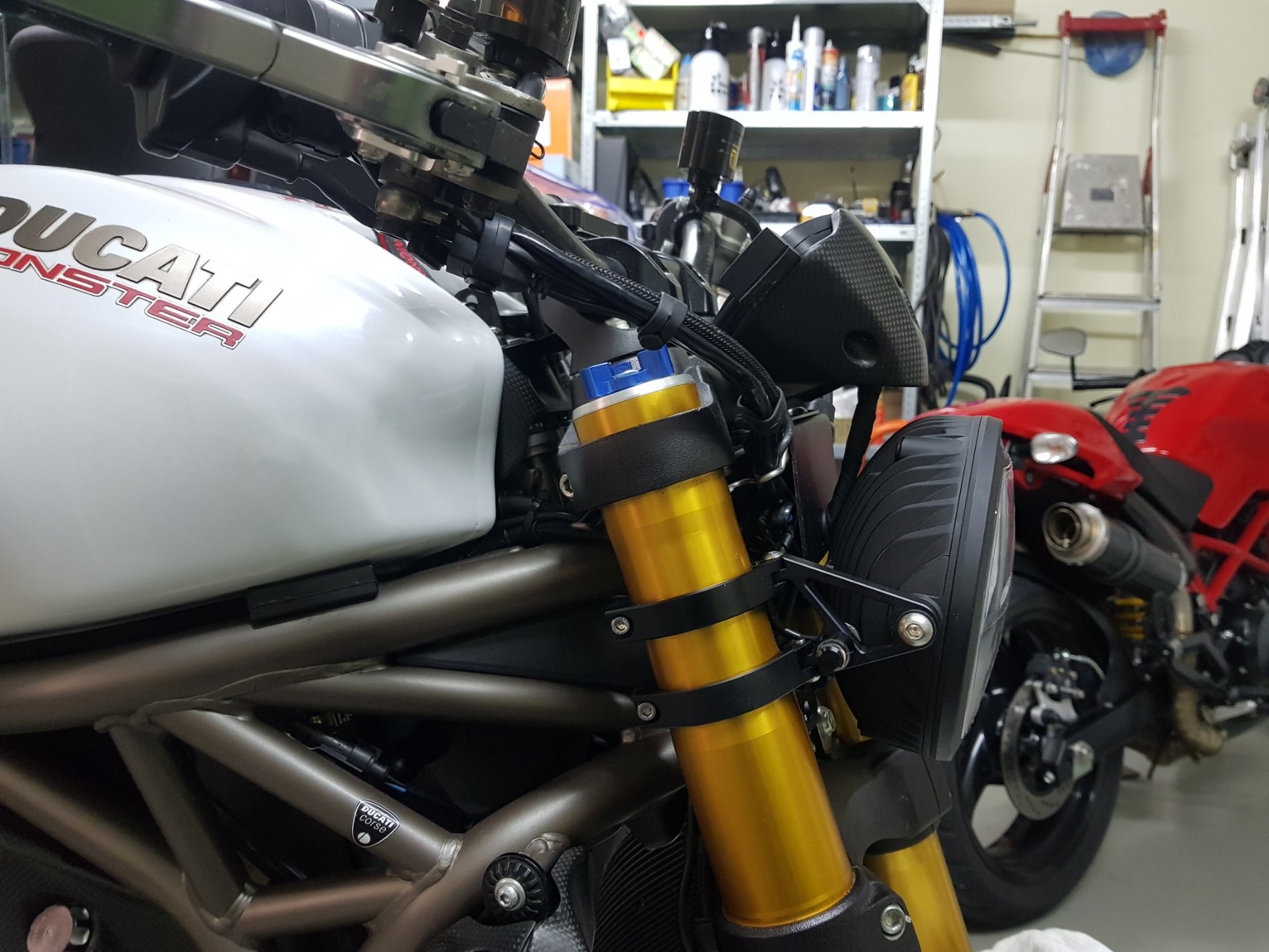

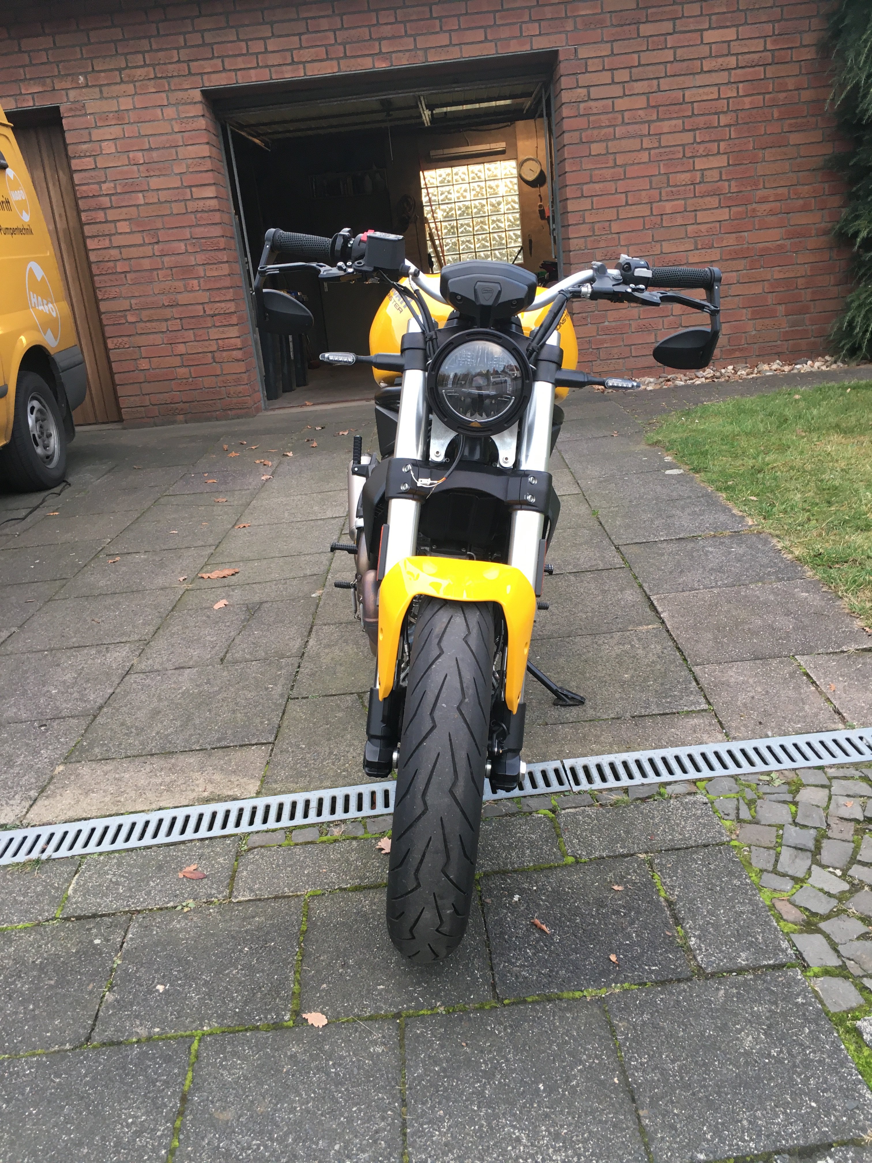

Heute etwas Zeit gefunden und den Lampenhalter fertig gestellt . Nach dem Versuch aus 0,5 Zinkblech jetzt aus 2 mm V2A und dabei den Halter auch etwas verkleinert . Die Position der Lampe dabei auch etwas dichter nach hinten zum Lenkkopf und etwas nach unten verschoben . Noch schwarz lackieren fertig . Mir gefällt‘s soweit und das Licht ist echt mega im Gegensatz zum Original . Morgen sollen die neuen Blinker kommen und dann wird’s richtig .0B618B74-F427-412C-9E5C-3D8F5FCB27C1.thumb.jpeg.3a0f800d338415d6246c172d0ad781cc.jpeg
Bearbeitet von Yellow

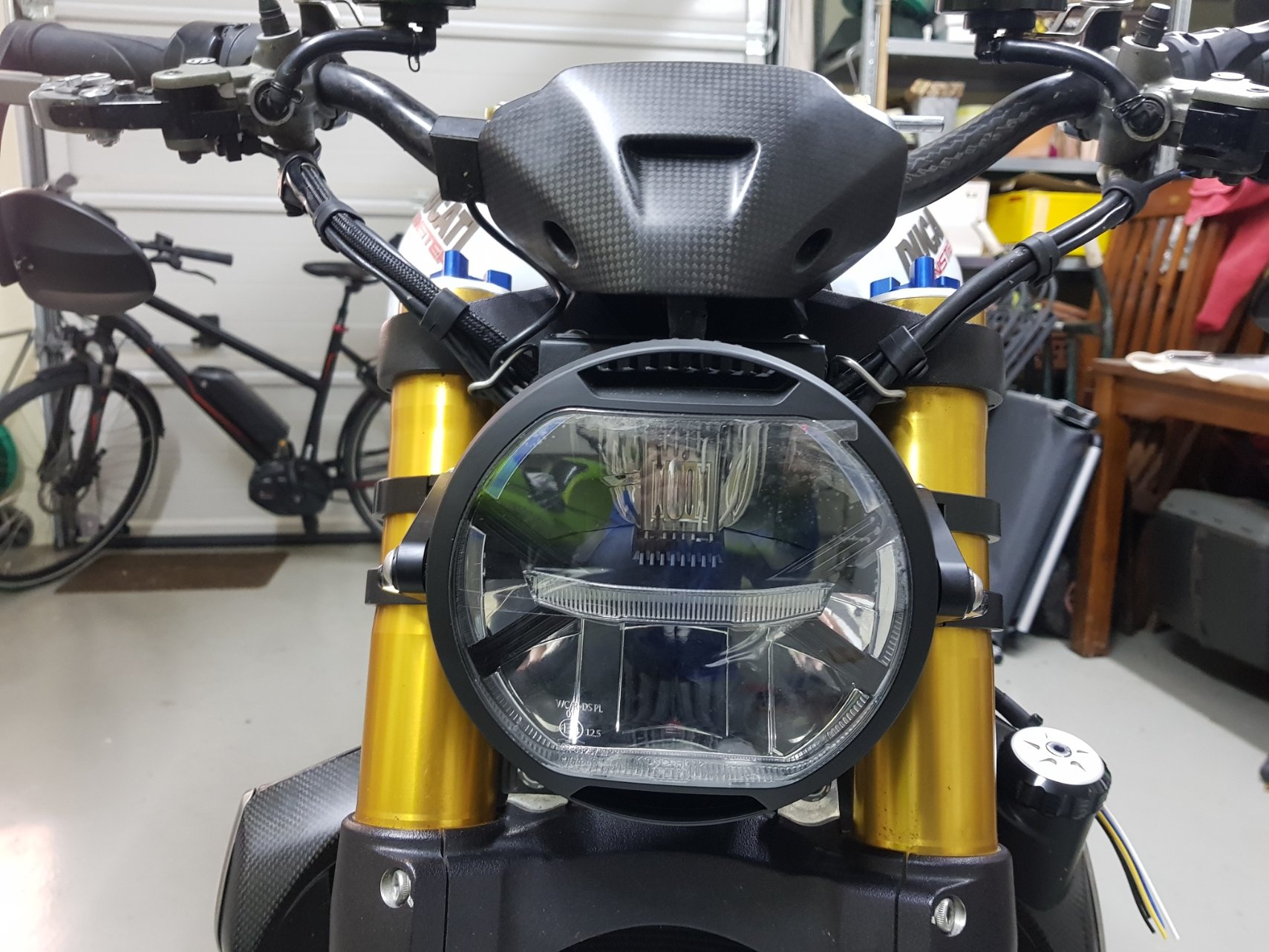

Ich meine ja dass man sich über Geschmack natürlich streiten kann/darf.
Der Scheinwerfer passt von den Proportionen her nicht wirklich. Weder von vorne, noch seitlich. (ist aber nur meine Meinung und die muss man nicht teilen)
Wenn Du bei den Scheinwerfer bleiben möchtest, würde wahrscheinlich eine Nuance gelb am äußersten Scheinwerfer Ring, dem Ganzen das gewisse Etwas verleihen.
So sieht sie halt aus,als würde sie keinen Scheinwerfer besitzen.
Sorry,nur meine bescheidene Meinung
Bearbeitet von Macaron

Mir ist das dezente, aufgeräumte lieber. Das ganze Kabelgewirr in eine schwarze Box gepackt und flacherer Scheinwerfer davor...

vor 16 Stunden schrieb Yellow:
Ich würde Dashboard und Scheinwerfer näher zusammenbringen, dann sieht es nicht mehr so verloren aus.
Hab das bei meinem Umbau auch etwas versetzt. Aber wie bereits vermerkt die Geschmäcker sind  verschieden.

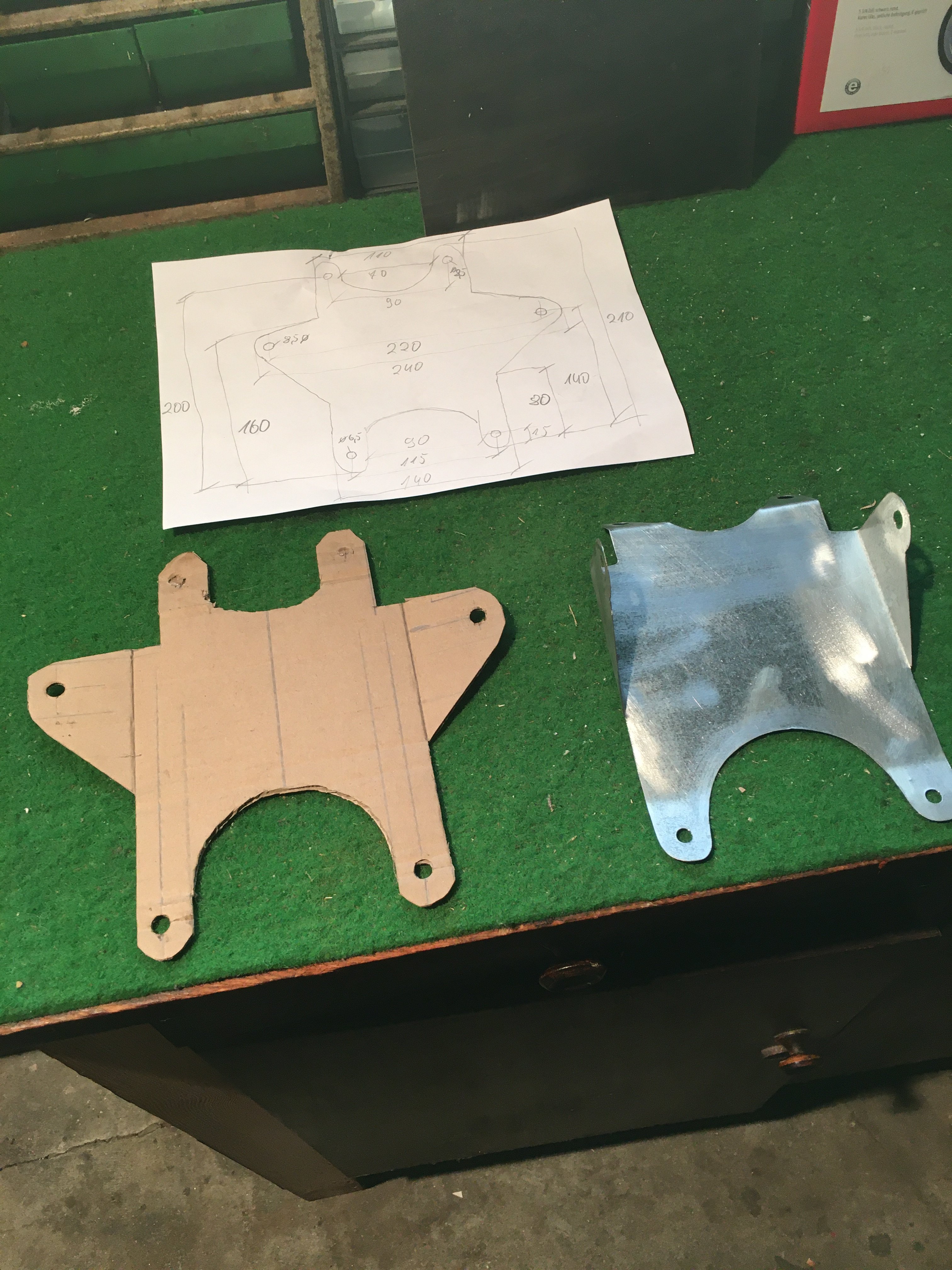

Heute mit Lampenhalter angefangen , von Skizze über Pappe zu einem Prototyp aus 0,75mm Zinkblech damit man mal sieht wie es am Ende so wird und ob‘s denn passt . Die Blinkerhalter kommen am Ende auch noch weg und die Blinker seitlich an den Lampenhalter .CF69FCF0-DDF4-47BC-9DB4-1F3E0AC42522.thumb.jpeg.641a8f823b2590e27b4da4d16d99ffa5.jpeg890C623F-F0C4-45F7-A74D-93DB46017B62.thumb.jpeg.d060507c3ac28e6fd71cfe9b11a63262.jpeg9662D1D4-A9C4-4D73-99C5-E687EF4D3A02.thumb.jpeg.19c6b729ce5dc6290059a4b435547a5e.jpegGerne mal eure Meinung ( Ich weiß alles so Geschmack Dings , ich finds ganz gut )
