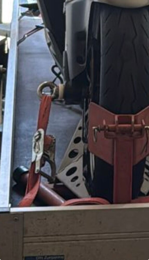

Das hatte ich bestellt, kam noch Versand dabei: Die 55€ für das komplette fertige Set sind okay, mehr als okay. Ich habe mich halt gefragt, woran der da noch was verdient. -

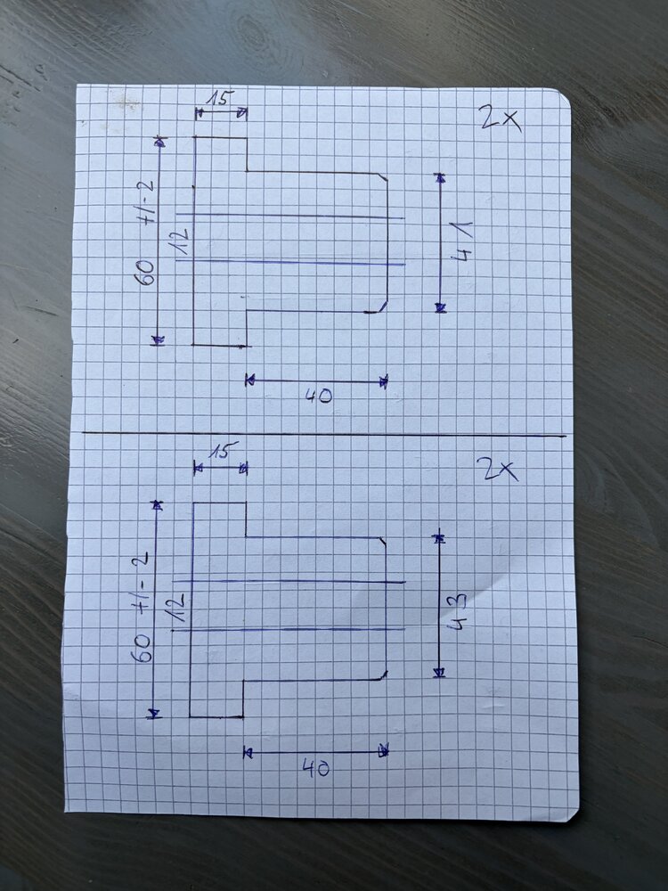

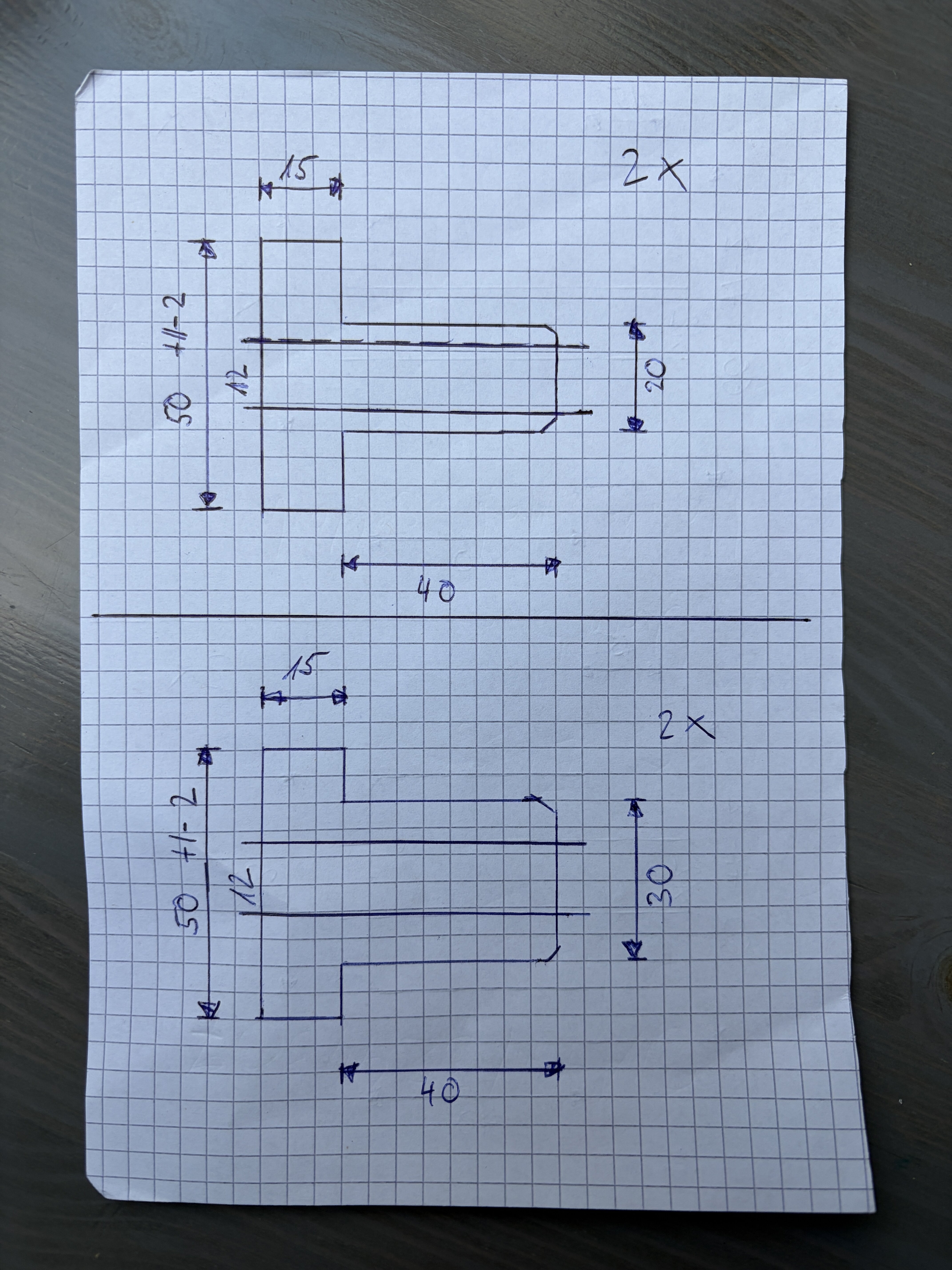

Ich habe für den Kunststoff als Rohmaterial alleine schon 80€ bezahlt (ist natürlich kein Maßstab). Aussendurchmesser vorne 50mm, hinten 60mm. Und nein, selbst ein guter Dreher schafft solche 4 Drehteile mit Bohrung nicht unter 30 Minuten. Es werden natürlich 4 Ösen gebraucht, nicht 2. Die M12 Gewindestange ist natürlich geschenkt. -

Hi Stripe, das hat der Dirk ja auch. Habe es aber leider nicht gefunden. Das Material hat jetzt grob 100€ gekostet, für 2 Motorräder. Die Kunststoffteile werden etwas massiver gefertigt. -

Es gibt ein AxFix System, was auch so aufgebaut ist. Die haben vorne eine M8 und hinten eine M10 Gewindestange. Also wird rundherum M10 reichen. Ich bringe gegen Mittag den Anhänger zurück zum @Der Linus, dann messe ich bei ihm mal nach. M10 wäre mir irgendwie lieber, dann bleibt an den Hülsen mehr Fleisch. -

Nein, ich war mit dem ähnlichen Eilzurr System Gründonnerstag in Monsheim und @Der Linushat seinen SFV2 auf den Weg in die Dolomiten genau so vorne und hinten durch die Achsen verzurrt. Es muss nichts weiter abgespannt werden. Hält bombenfest. -

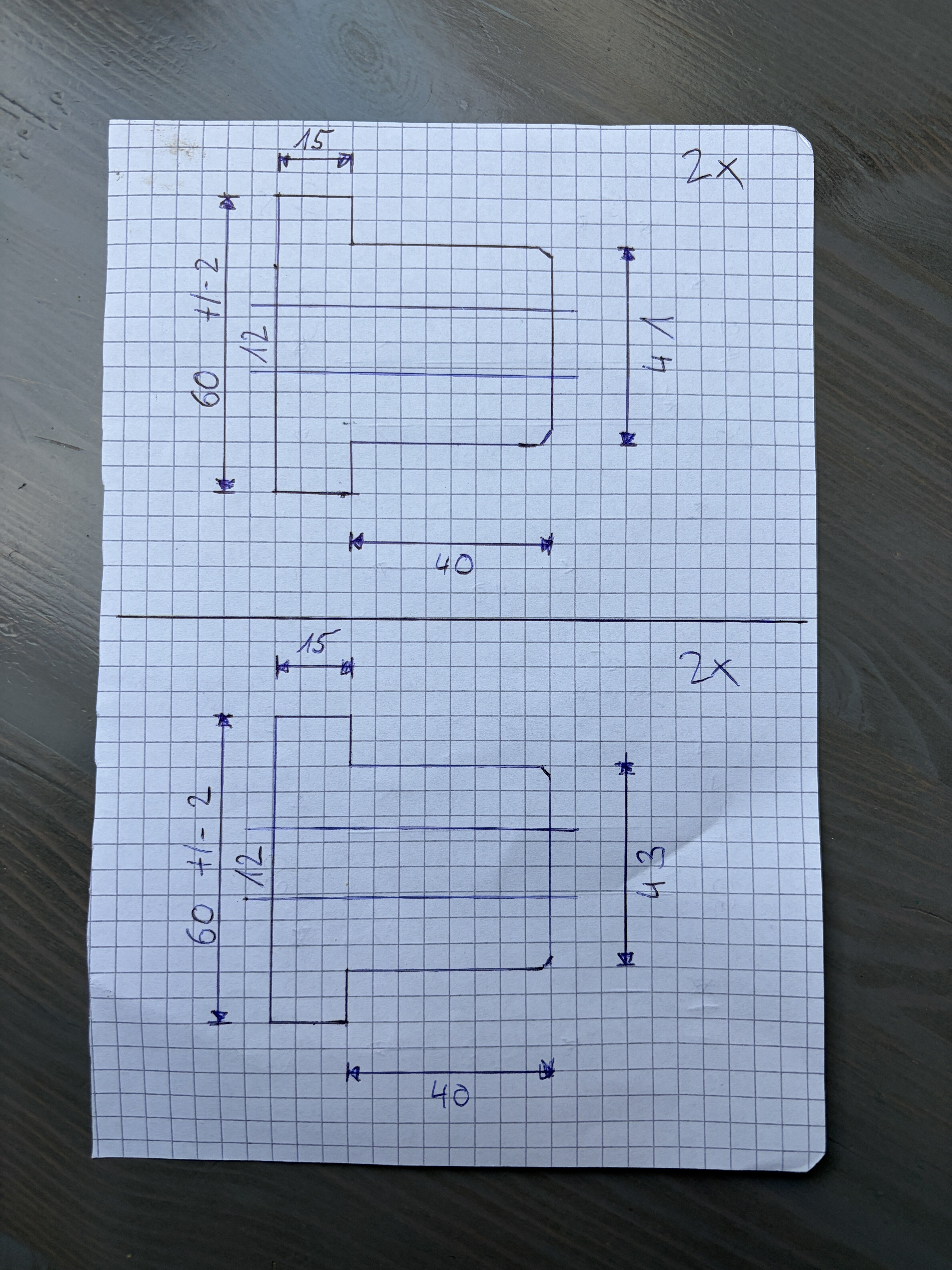

Ich habe da mal aufgezeichnet, was ich mir aus harten Kunststoff drehen lassen werde. Ich bin mir nur noch nicht sicher, ob ich eine M10 oder M12 Gewindestange nehmen soll. -
