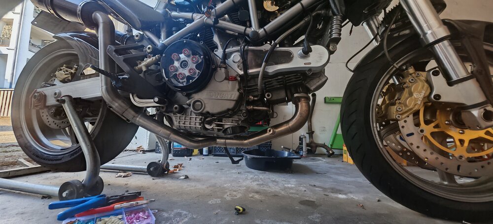

Ich hab gestern, wo es noch sonnig und trocken war, die silberne Stahlflexkupplungsleitung gegen eine schwarze getauscht und den Kreislauf danach mit neuer Bremsflüssigkeit befüllt.
Die leitung hab ich etwas verlegt, weil ich ja seitlich auch nicht mehr die Plasteabdeckung habe.
1x Leitung von proBrake 103cm (Diesmal hab ich lieber selbst nachgemessen, damit ich nicht wieder so nen mega Knick drin hab.)
1x schwarze Hohlschraube M10x1 und einmal schwarze Hohlschraube mit Entlüfternippel
4x Alu Dichtungsring
