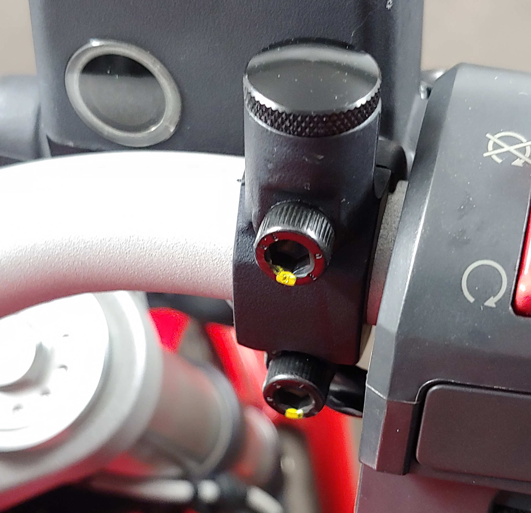

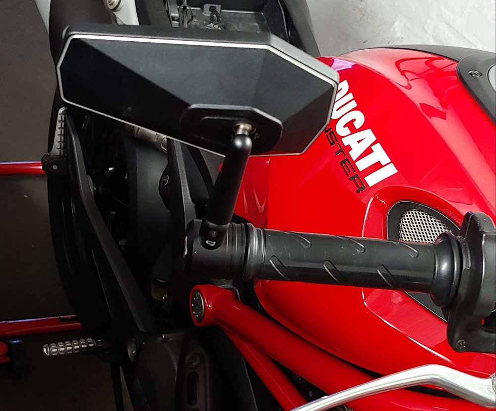

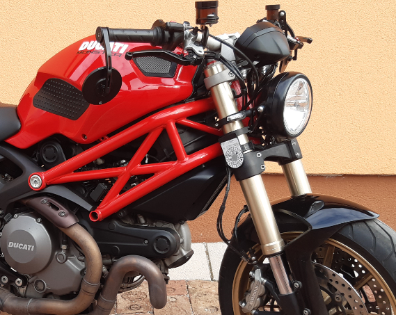

Hallo zusammen, ich habe diese Spiegel montiert:
Gazzini 10028777
Spiegelform: Achteck
E-Zeichen: ja
Sichtfeld im Vergleich zum Serienspiegel: deutlich besser, da weiter außen um den Ellenbogen herumgeschaut werden kann, sprich ich muss den Ellenbogen nicht mehr anwinkeln, um nach hinten zu sehen. Die Spiegel lassen sich völlig individuell einstellen, da das ganze Set modular ist.
Vibrationen im Vergleich zum Serienspiegel: nicht störend, gleich wie bei den Originalspiegeln. Die Lenkerenden sind allerdings gleichzeitig Gewichte.
Anmerkungen / Besonderheiten: Das Gewinde bei der 796 ist M8, von vorne gesehen links Linksgewinde, rechts Rechtsgewinde. Alle Schrauben, die mir wichtig vorkommen, markiere ich mit einem Edding 8750. Die Spiegelgewindeabdeckungen sind die Evermotor M8 von Amazon (1xClockwise 1x Anticlockwise aktuell ca. 14 Euro für das Paar). Die Schrauben am Gelenk und am Spiegel sind mit Locktite 243 eingesetzt, alle anderen mit Shell Gadus S3 V220 C 2.
Preis für Neuware: aktuell 39,99€ pro Spiegelgehäuse, 6,99€ pro Spiegelgelenk (kurz), 14,96€ pro Lenkerende mit Gelenkaufnahme, 9,99€ pro Spiegelstrebe (extra kurz) = ∑ 71,93€ pro Stück

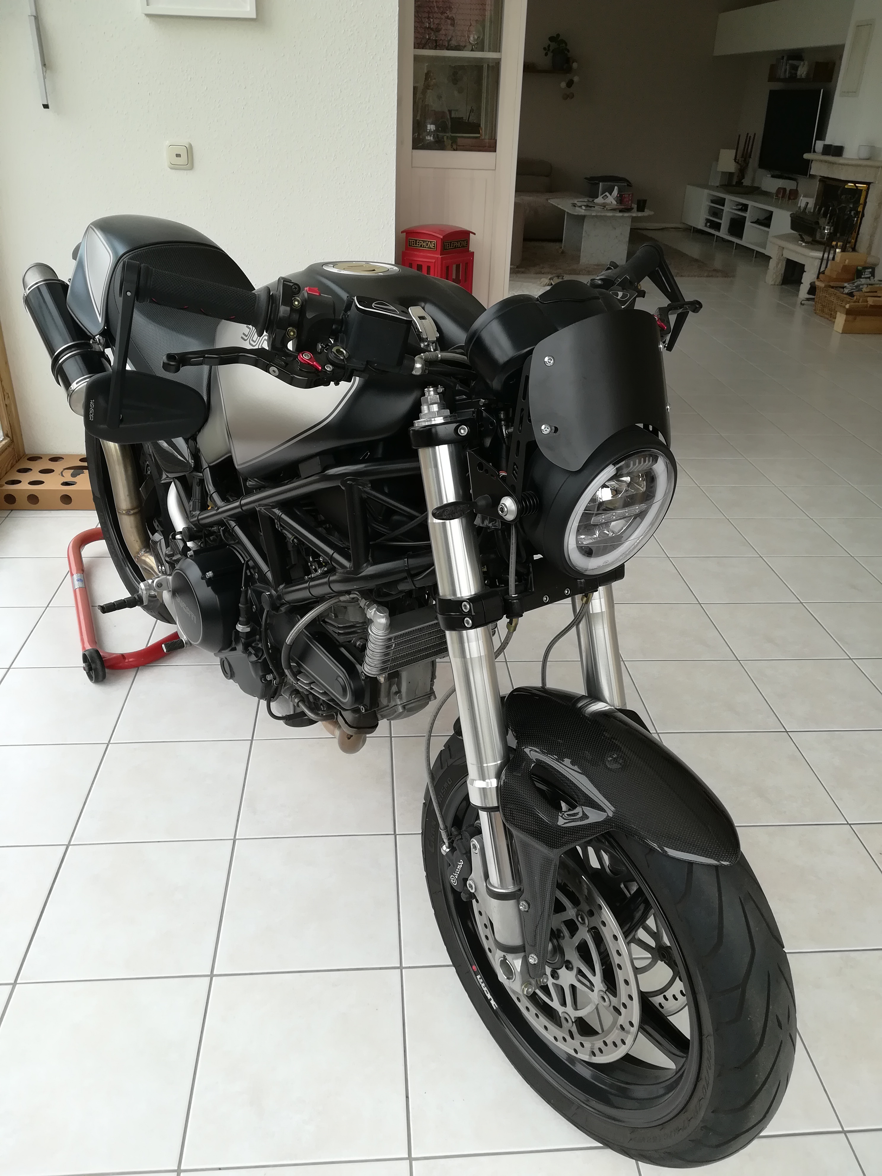

find ich für 29€/Stck bei Louis echt ganz formschön - das ist jetzt nicht das Luxussegment, aber für zum ausprobieren oder den Übergang oder auch als abschließende Änderung ganz brauchbar - Quali ist bei den mir gelieferten jedenfalls hervorragend
Montage mit passenden Lenkerenden von Highsider (19€/Paar)
Anbau etwas fummelig - Ergebnis aber für den Preis wertig - jetz mag man Highdisder wegen des Namens und des Preises nicht mögen oder zu wenig elitär finden - ich finde das Ergebnis durchaus brauchbar

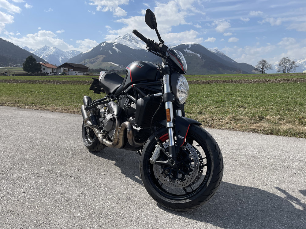

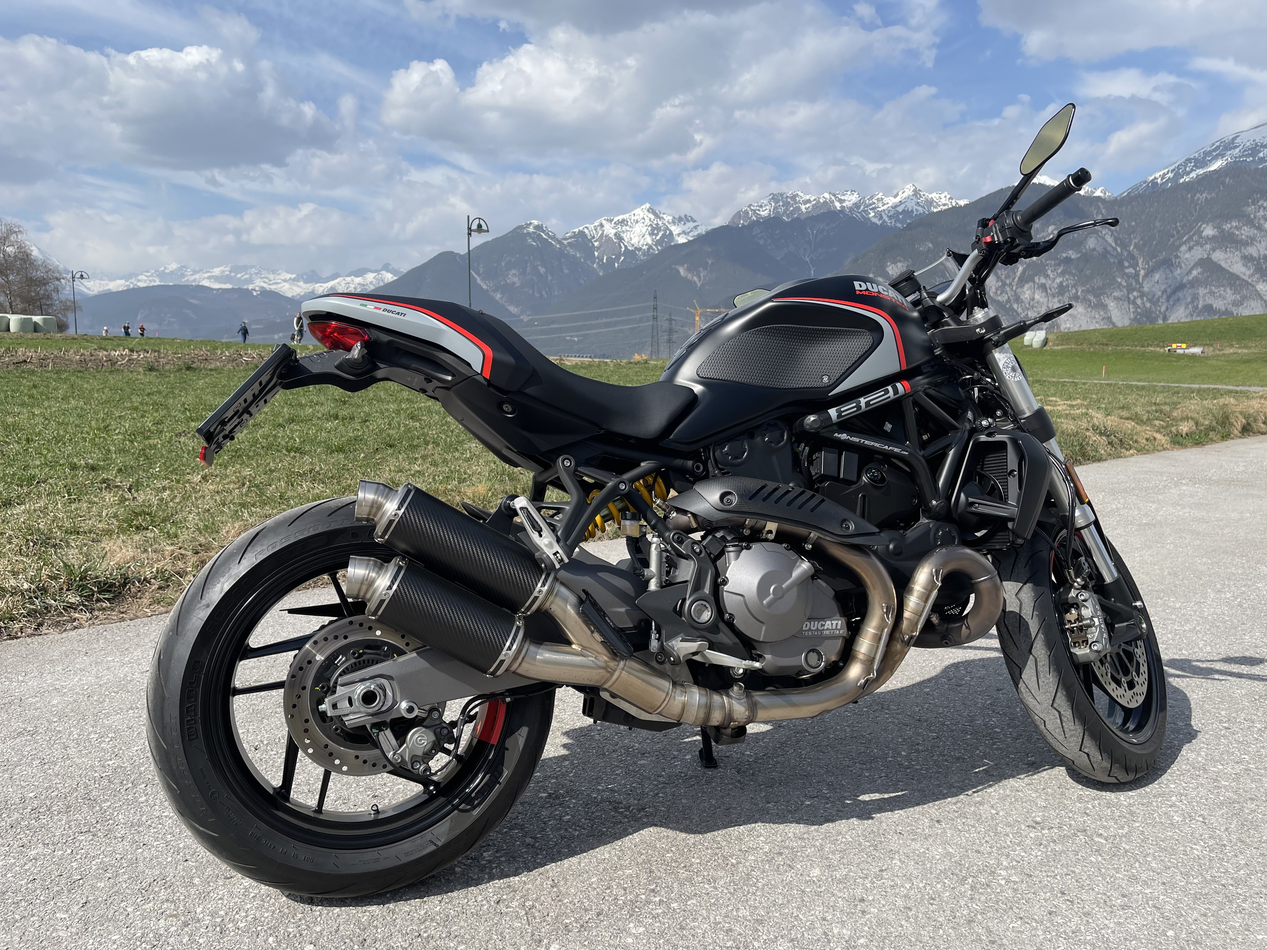

Das sind Highsider Conero 2 mit der längeren Halterung. Bei Louise gabs die um knappe EUR 60,-/Stk. Mit der runden Lampe finde ich das stimmig. Über die Marke kann ich jetzt weder gutes noch schlechtes sagen 🤷‍♂️
https://www.louis.de/artikel/highsider-lenkerenden-spiegel-conero-2-links-oder-rechts-schwarz/10030236?list=2510252d138bd6e2c92b78d2e6bed5ff&filter_article_number=10030236
Die Kritik mit den schlechten Bolzen von der Louise-Seite kann ich (noch) nicht bestätigen. Hab sie "handfest" angezogen und auch mal nachgezogen. Wenn sie sich nochmal lösen und ich irgendwann die für mich ideale Position habe, kommt nen Tropfen leichte Schraubensicherung drauf und fertig.
Montage easy mit vorhandenen Highsider-Lenkerenden und Innenschrauben noch von den vorigen Mini-Rizomas ohne E-Zeichen. Die mussten zugunsten der Legalität leider weg.
Vibrationen sind erträglich. Sichtfeld akzeptabel. Man erkennt, ob was da ist, wo es sich etwa befindet, wie groß es ist und welche Farbe es hat.
Anekdote: ich hatte sie zuerst nach unten, aber gefühlt sehr ungewohnte und schlechte Sicht. Also nach oben gedreht und mir gedacht - "sieht seltsam aus" (letztes Bild). Ein Kumpel von mir meinte dann, sieht aus wie ein Hirschkäfer. Bingo.
Jetzt wieder trotz Umgewöhnung nach unten montiert. Geht auch. Wegen Blick von vorne wegnehmen - das muss ich beim Schulterblick auch und ist wohl reine Gewöhnungssache. Nach ein paar Mal fahren klappts eh schon ganz gut. Ich schau nur als Erstes immer ins Leere - nämlich dorthin wo meine Spiegel bisher alle waren ...
