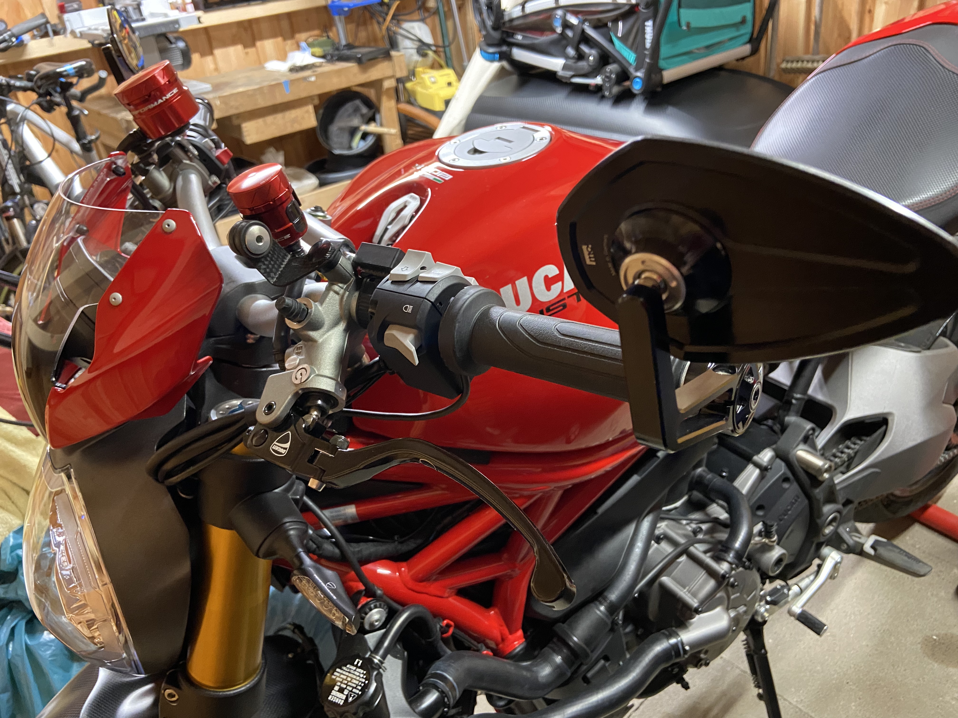

Hallo alle
Die Highsider Victory sind dran. Montiert auf 30mm Highsider Organic Lenkergewichten. Passt wunderbar an den Originallenker.
Habse erstmal nach oben montiert. Werde dann im Frühling noch die Probe machen, ob ich mit nach unten montiert glücklich werde könnte… Sichtfeld, Kniekontakt etc.
1 Punkt fehlt mir noch: Mein Bremsflüssigkeitsbehälter für die vordere Bremse ist an der rechten Schraube der Originalspiegelhalterung befestigt (Tipp von Mattis damaligem Blog - angepasste, stabilere Halterung von der M1200).
Da fehlt mir nun eine passende M8 Schraube mit Linksgewinde. Wo kriege ich sowas her in der korrekten Länge und Stabilität, dass ich das wieder vernünftig festziehen kann? Würde eine dieser Alu-gefrästen Schrauben wie genügen für die Stabilität (zB https://www.amazon.de/kemimoto-Schrauben-Abdeckungen-Aluminium-Legierung/dp/B07MM1JTST)?
Notfalls die originale Ducati-Spiegelschraube aus Stahl nehmen und absägen- aber das wäre die Notlösung.
Gruss
t
Bearbeitet von ter11
vor 14 Stunden schrieb ter11:
Das wäre die Beste Lösung, oder eine zweite Klemmschelle mit Spiegelbefestigung und Rechtsgewinde besorgen, dann kannst du jede beliebige M8 in passender Länge benutzen.
Von der Materialgüte langt zur Befestigung des Behälters auch Alu, aber diese Deckelschrauben wären mir etwas zu kurz.

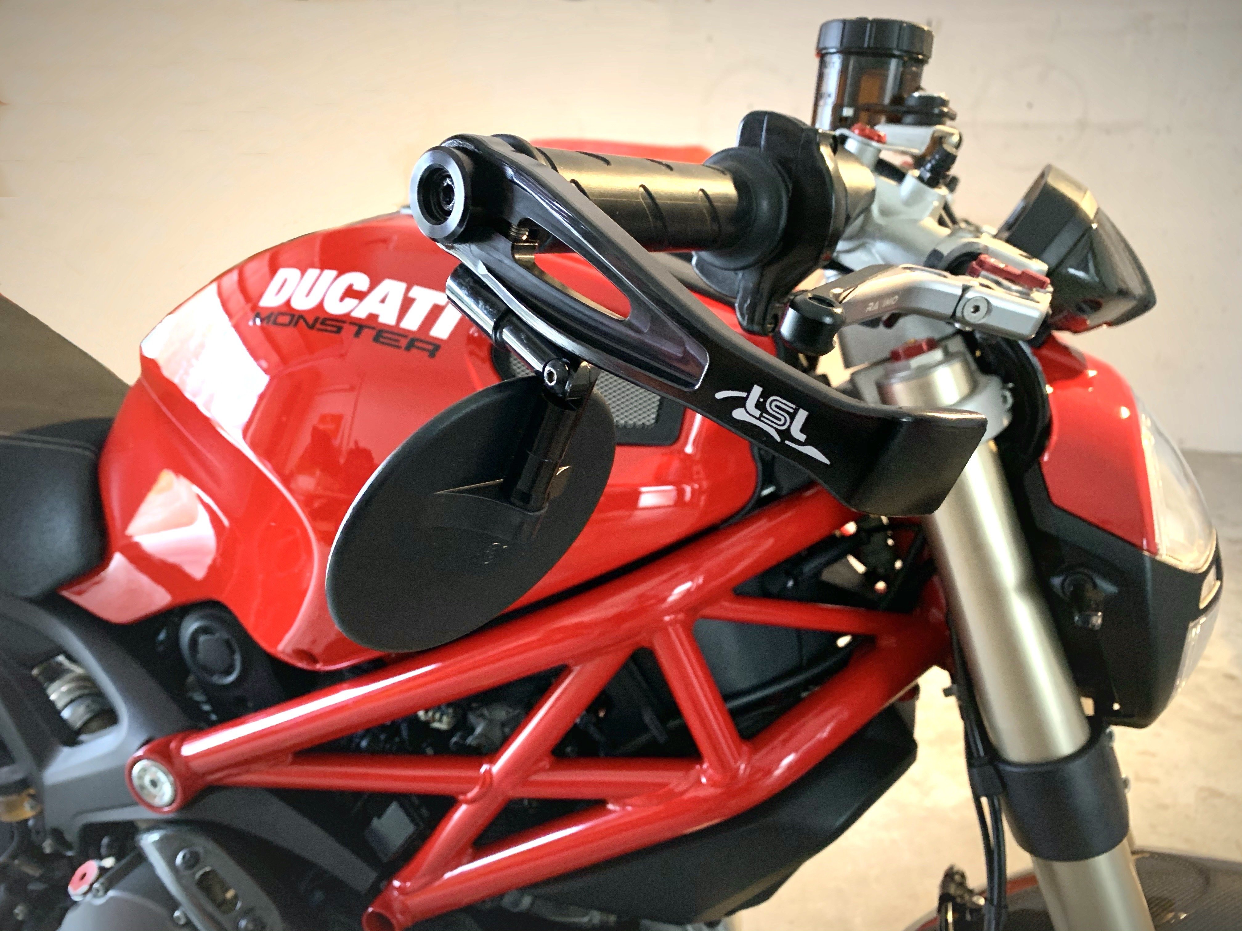

Die Organic habe ich drauf und bin eigentlich sehr zufrieden. Die Vibrationen auf der Autobahn bei hohem Tempo stören mich nicht.52EEDF77-7FD2-4EB4-8D68-C9BEBCDD0FF0.thumb.jpeg.4de00d32a03b95335eb46c15d967c36c.jpeg

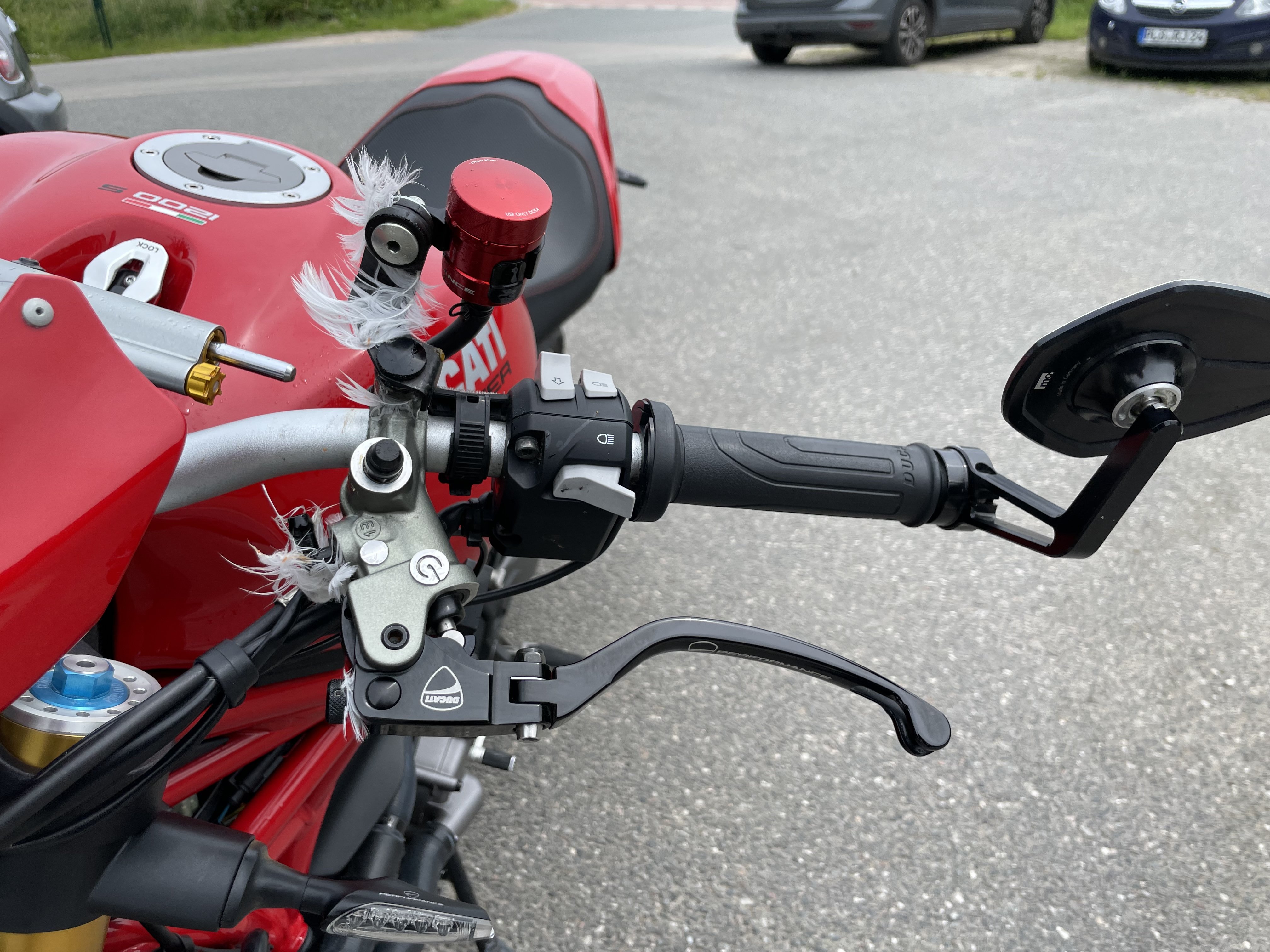

vor 6 Stunden schrieb Ducatiger:
@sevenfifty: hast Du mit links eine Taube abgeschossen, oder mit Daunenfedertuch poliert
vor 6 Stunden schrieb PeterPiper:
Hä? Du kannst doch nicht Kommentarlos so ein Bild posten xD. Was zum Teufel ist da passiert?
In der Tat habe ich kürzlich eine Möwe erwischt.
Der Aufprall war schon arg und meine linke Brust, Arm und Schulter zwei Wochen grün und blau.
Den Behälter von der Kupplung hat es dabei abgerissen…dafür hat die Möwe einen Flügel und letztendlich auch ihr Leben gegeben.
Portmonee und Stiefel (Größe 48) zum Größenvergleich.
