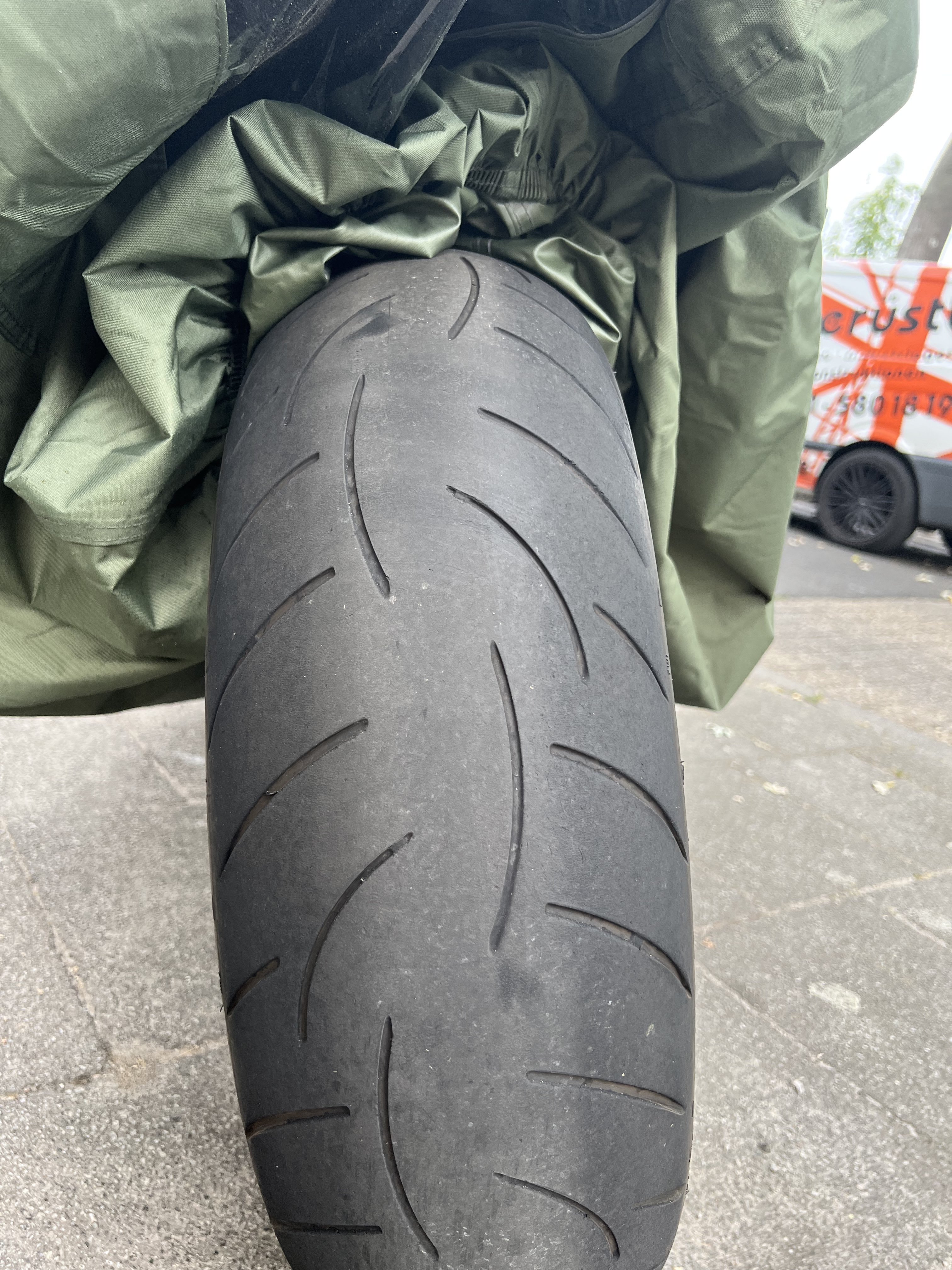

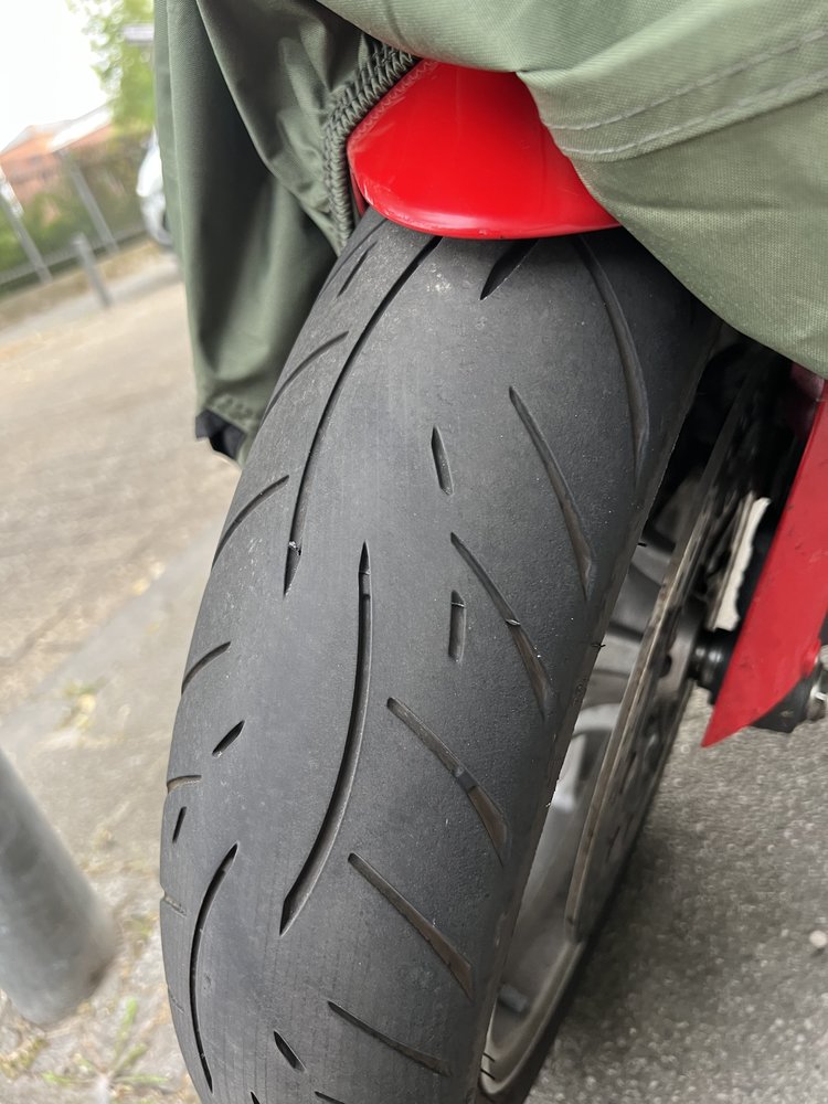

Danke für eure Meinungen, jetzt stellt sich nur die Frage was ich hinten drauf mache...
Würde gerne den Metzler Roadtec 01 SE fahren, aber eigentlich ungerne Vorne (Metzler Roadtec Z8) und Hinten verschiedene Reifen fahren..
Oder fährt jemand die Kombi und ist zufrieden ?
Mein Fahrstil tendiert zu sportlichem fahren auf der Hausstrecke aber auch gerne mal eine 250km+ Tour.
vor 12 Stunden schrieb Julian1100:
Was sagt Ihr zu den Reifen? Nur hinten wechseln oder auch vorne?
Letzte Woche waren die letzten 60km Autobahn mit 120, daher die Mitte so platt.
Mitte September soll ich es in die Vogesen gehen..
Vogesen fressen Reifen. Wie viel Kilometer planst Du dort zu fahren, und bis dahin? Der Rosso IV bei der Diavel hält dort max. 2.000 km am VR. Auf der Monster vielleicht 2.500 km... Das Gummi schmilzt dort bereits beim Espresso trinken auf dem Col...
Ja aktuell sieht der Reifen echt scheiße aus, die Autobahn hat Ihm gut zugesetzt...
Eine Regenfahrt muss meine Bella nicht befürchten, das Regenradar ist mein treuer Begleiter. (Aber gut im Urlaub weiß man ja nie so recht..)
Aktuell ziehe ich erstmal um, dennoch sollte fahren nicht zu kurz kommen, man darf ja nicht außer Übung kommen ;)
Ich denke ich muss vor dem 4 Tage Trip auf jeden Fall einen neuen Satz drauf machen, wenn ich bis dahin noch normal weiter fahren will.
Der Rosso 4 gefällt mir an sich sehr gut, aber wie du schon sagst mache ich mir sorgen bezüglich der Laufleistung.
Der Metzler Z8 hat mir super gefallen, aber aktuell bietet er mir dann doch zu wenig Reserven wenn ich mal flotter die Haustrecke hoch und runter fahre. Daher die in Sachen Laufleistung vernünftige Tendenz zum neueren Metzler Roadtec 01 "SE", da ich auch gerne mal längere Touren fahre.

Hey Julian.
Kann @maddin1299 nur recht geben, die Vogesen gehen auf die Reifen. Würde, wenn du dir nicht sicher bist also lieber vorher wechseln, sonst stehst du am Ende dort und schmierst durch jede Kurve. Gerade in den Vogesen will man lieber mehr Grip haben. Ansonsten kann man zu deinem Reifen ohne Restprofilangabe und Alter nicht viel sagen.
Wann geht es denn in die Vogesen? Ich überlege vom 02-04. September das Wochenende hin zu fahren. Komme von der anderen Rheinseite aus Mainz :) Kann dir für den Reifenwechsel Vuidar in Biebelnheim empfehlen. Guter Service :)

Rosso IV hat 4.000 km gehalten- so lange wie kein Reifen je zuvor! Und hat geilen nassgrip im Elsass.
@PeterPiperdanke für den Hinweis, von Reifen holen beim Vuidar sprach schon mein Vater!
Habe die Tage mal angerufen und denke es wird für den Urlaub vorne und hinten ein Michelin Power 5 werden!
Bis dahin versuche ich nochmal schön die Seiten abzufahren!
Die meisten Reifen haben sog. Verschleißindikatoren im Profil verteilt. Wenn der erste davon die Grenze erreicht, ist der Reifen abgefahren. Kurz googeln liefert: „§ 36 Abs. 2 StVZO gibt an, dass das Hauptprofil am ganzen Umfang eine Profiltiefe von min. 1,6 mm aufweisen muss. Als Hauptprofil werden die breiten Rillen im mittleren Bereich der Lauffläche gemeint – genauer 3/4 der Lauffläche im mittleren Bereich. Die Ränder der Laufflächen (je 1/8) sind hier nicht ausschlaggebend.“
