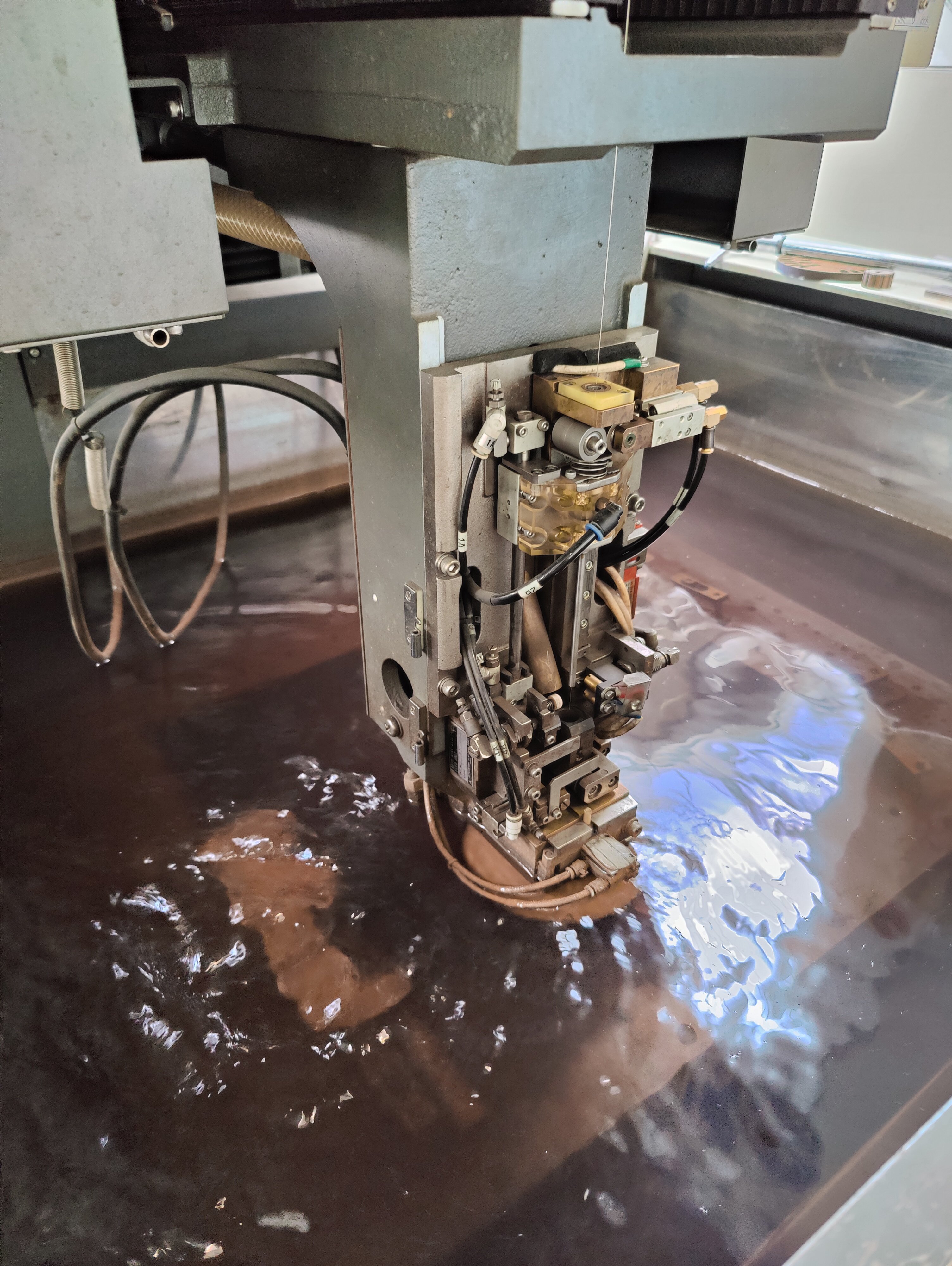

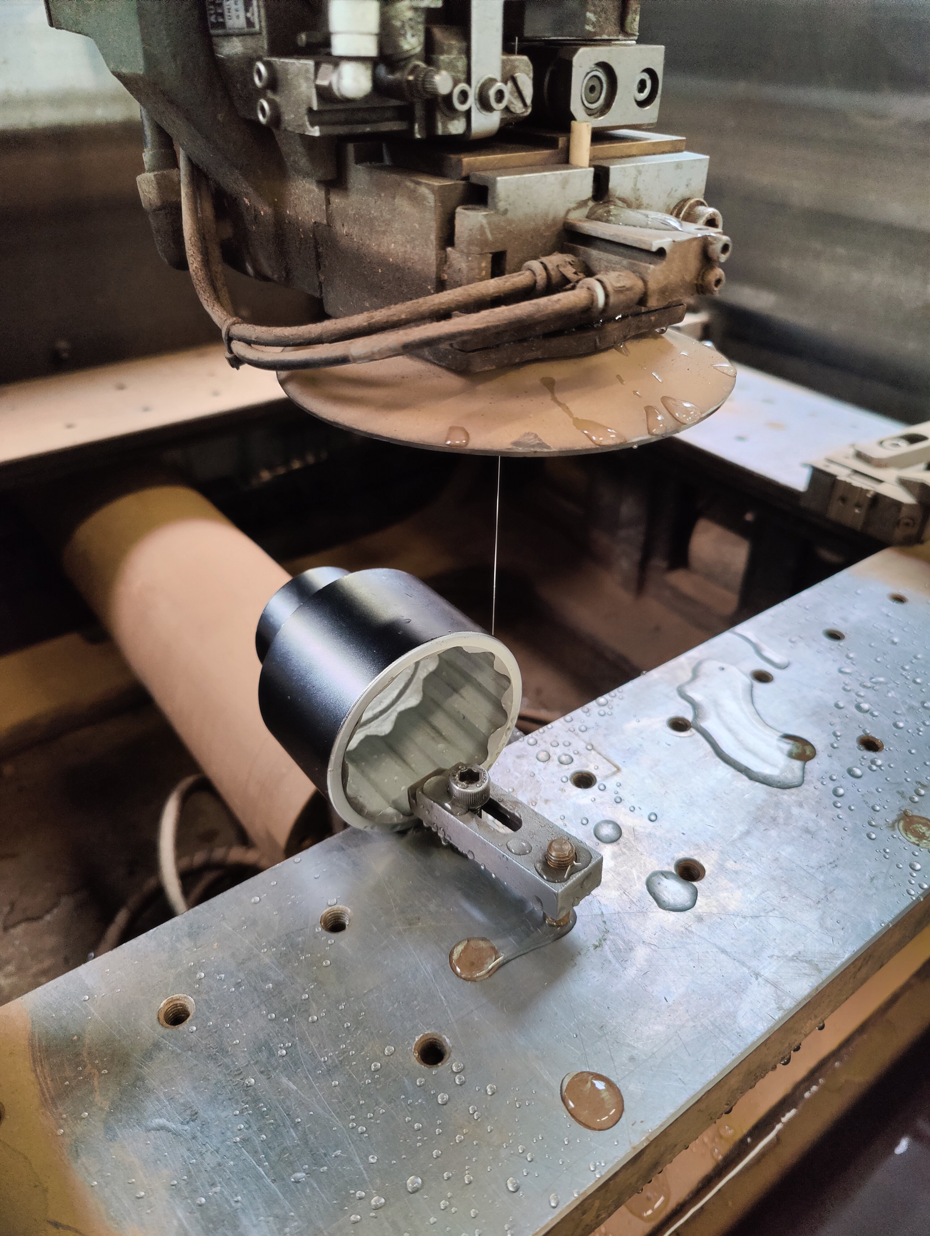

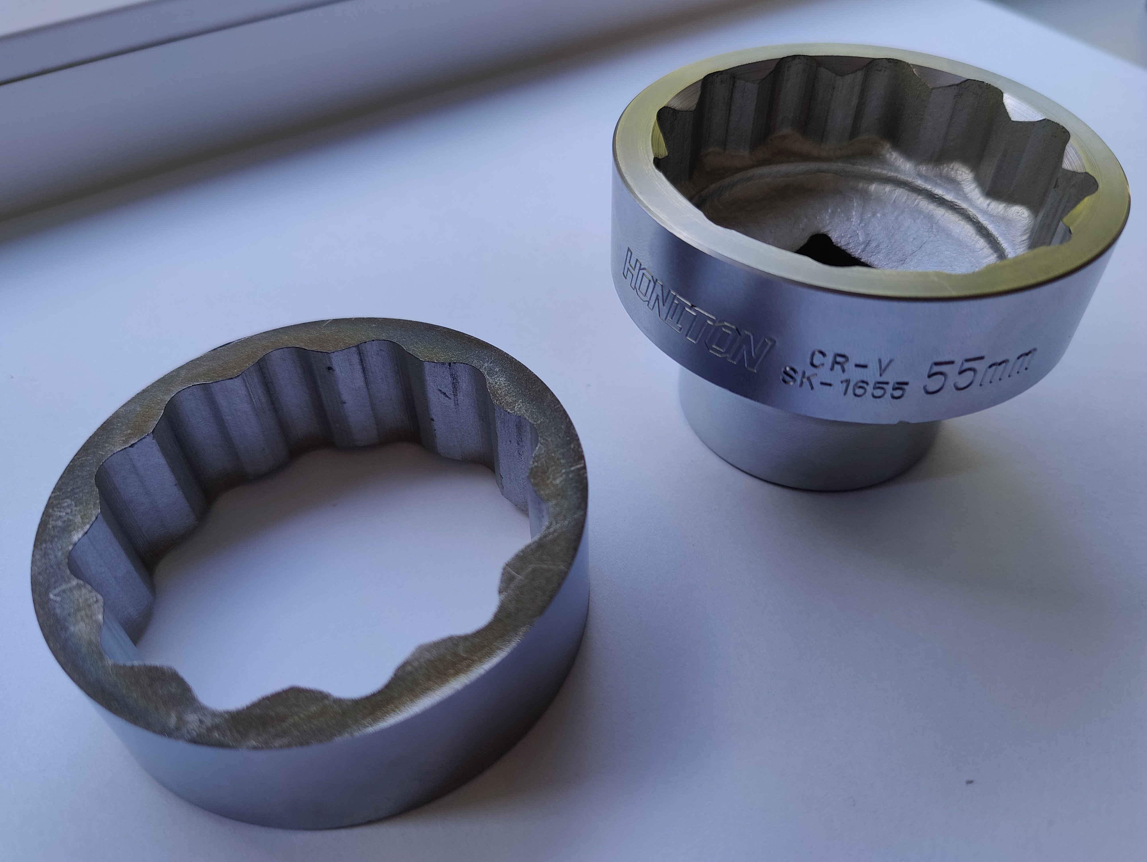

Heute mal nix am Moped aber am Werkzeug fürs Moped gemacht bzw. machen lassen…nach dem Motto Gefahr erkannt - Gefahr gebannt! B|
Problem: die 55er Stahlnuss für die Zentralmutter am Hinterrad baut in der Regel viel zu hoch und mit dem langen Knebel rutscht die Nuss dann gerne an der sehr flachen Vielzahnmutter ab bzw. braucht man eine zweite Hand, die auf die Nuss draufdrückt, damit genau das nicht passiert.
Natürlich kann man sich auch eine zweite Alu-Kombinuss, die wesentlich flacher baut, dazu kaufen, aber um die Stahlnuss kommt man zum Lösen der Mutter nicht herum, weil die Alunuss viel zu weich ist, wenn die Mutter richtig bombenfest sitzt (weil mal wieder irgendein Pfosten bei der Montage das Fett am Gewinde weggelassen hat :mecker:). Und wenn die Stahlnuss nur etwa so hoch baut wie die Zentralmutter, kann man sich die zusätzliche Alunuss dann einfach ganz sparen, weil sie nicht mehr abrutschen kann und sie auch für beide Richtungen nutzbar ist.
Deshalb heute mal mit der hohen Stahlnuss zum Werkzeugmacher des Vertrauens gefahren. Zunächst wurde die Höhe der Stahlnuss per Drahterodierung (https://de.wikipedia.org/wiki/Drahterodieren) auf etwa die Hälfte eingekürzt und dann innere und äußere Fase an der Auflagefläche auf der Drehbank wieder abgedreht. Die Nuss baut nun innen nur noch minimal höher, als die 10 mm hohe Zentralmutter. Das sollte so jetzt besser funzen!
Deshalb heute mal mit der hohen Stahlnuss zum Werkzeugmacher des Vertrauens gefahren. Zunächst wurde die Höhe der Stahlnuss per Drahterodierung auf etwa die Hälfte eingekürzt und dann innere und äußere Fase an der Auflagefläche auf der Drehbank wieder abgedreht. Die Nuss baut nun innen nur noch minimal höher, als die 10 mm hohe Zentralmutter. Das sollte jetzt funzen!
Und man fragt sich, warum es die so nicht fertig zu kaufen gibt ...
vor 28 Minuten schrieb madmax:
Gibts käuflich zu erwerben als Kombi-Schlagnuss in flacher Bauform für vorne und hinten, sogar mit Führung für die hintere Achse damit, trotz flacher Bauform, garantiert nix abrutscht.
Edited by chaos-factory
vor 13 Stunden schrieb chaos-factory:
okay, für die 46mm der kleinen Achse habe ich die kurzen Nüsse immer nur in Alu gesehen
vor 18 Stunden schrieb madmax:
Ja...als hochfeste, auch für den Schlagschrauber geeignete 55er Stahlnuss (keine flache Alu-Kombinuss, die bei etwas größerer Krafteinwirkung dann die Grätsche macht) gibt es nach eingehender Suche lediglich eine von Koken aus Japan, die dann aber auch gleich mit schlappen 90 € (brutto ohne Versand) zu Buche schlägt.
https://www.betec-tools.de/Werkzeug/Ko-ken/Motorrad-Werkzeuge/12-kt-Nuss-4405M-DU-55-mm::17873.html
Die Nuss, die ich genommen habe, gibt es bei eBay für 30 € + Bearbeitung durch den freundlichen Werkzeugmacher und Einwurf in die Kaffeekasse.
Edited by Spirit64
vor 2 Stunden schrieb generalticktack:
Ich hab diese hier von BGS, funktioniert bis jetzt gut. Auch mit Schlagschrauber.
https://www.fluidonline.de/bgs-6658-kraft-steckschluessel-einsatz-fuer-motorrad-fuer-ducati-radbefestigung-sw-30mm-55mm/a-10125/
Die ist top, baugleich mit der von Laser. Zwei Meter Rohr und zarte 90KG hat sie gut verkraftet :)

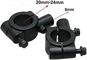

ich halte nichts vom spiegel am lenkerende... die stören mir beim bewegen der arme... wenn die nach oben sind, in der x achse und nach unten auch in die kurve...  Ich werde die Original verwenden mit so ein adapter... alternativ könnte ich die von der 793 verbauen..👍
