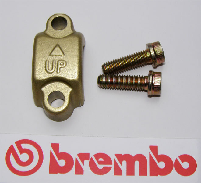

  2. Ja, hab' mir während der Reparatur auch gedacht was die Spiegelaufnahme da überhaupt noch soll...und jetzt zwei Bremboschellen ohne Spiegelaufnahme bestellt.

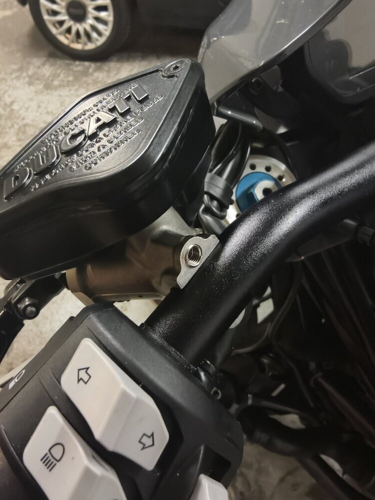

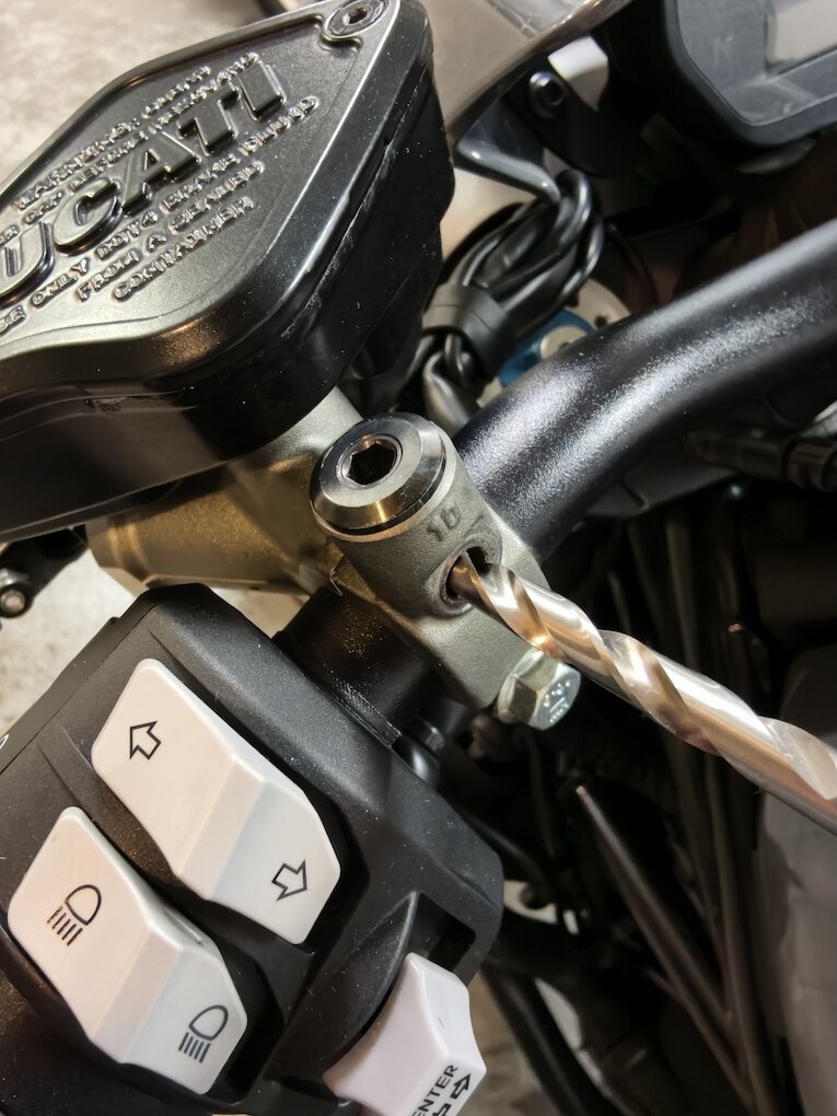

  3. Klar, geht auch nicht anders, wenn die Klemmschelle dann montiert ist. Ich habe das Foto gemacht kurz bevor der Coil in der Pumpe komplett eingetaucht ist damit man sieht, dass es nicht das Gewinde in der Pumpe sondern ein Coil ist.

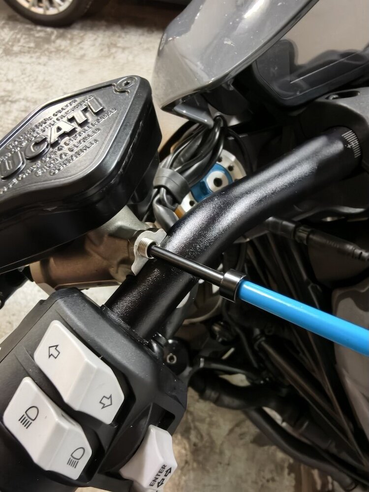

  4. So, gedacht - gemacht! Schließlich geht die Saison los und der Ofen will wieder auf die Straße! Die neue Schraube brachte bei dem angeschlagenen Gewinde der Pumpe keine Besserung, auch die ließ sich einfach nicht mehr festziehen. Also das Helicoil Set aus der Versenkung geholt und heute mal angesetzt... Die Idee, die Pumpe gar nicht zu demontieren und mit der zweiten Schraube am Lenker zu fixieren hat gleich mehrere Vorteile: die Pumpe ist fest fixiert, man hat beide Hände frei und die Spiegelschelle ist wie erwartet super geeignet, um den 6,3 mm Helicoil Bohrer und dann den Gewindeschneider lotrecht zu führen, weil kaum Spiel vorhanden ist, um nicht lotrecht zu arbeiten. Das Ganze ging daduch dann doch unerwartet zügig, die M6 Schraube sitzt fest im Helicoil Gewindeeinsatz und die 300 Taler für eine neue Pumpe sind gespart! Schöne Ostern! Helicoil Bohrung 6,3 mm (nein, die Bohrung ist nicht schief....halt mal das Samrtphone und den Akkubohrer und versuche ein vernünftiges Foto zu machen) Helicoil Gewinde (in die Pumpe) geschnitten Helicoil M6 Gewindeeinsatz eingedreht Helicoil sitzt Tip-top!

  9. Moin Kai, vielen Dank. Ich schau' jetzt wie gesagt erstmal ob und wie das mit den neuen Schrauben klappt und der Papagei vielleicht doch noch nicht tot ist. Und wenn doch, muss ich mich, wenn etwas Zeit wieder da ist wohl darum kümmern. Erster Schritt wäre zu messen, wieviel Fleisch überhaupt noch vorhanden ist für den Helicoil (BaerFix o.ä. wird wohl nicht gehen, da bliebe kaum noch Wandstärke übrig). Dann ist eigentlich der Plan, die Pumpe gar nicht auszubauen, sondern dass etwas größere Loch der Klemmschelle quasi als lotrechte Führung für den Helicoil Bohrer zu nehmen, also die Klemmschelle am Lenker zu lassen, die andere Schraube bleibt fixiert - spielt ja keine große Rolle, wenn die Schelle dabei innen etwas angeschrabbelt werden würde. Dann den Helicoil Gewindeschneider auf gleichem Weg führen. Das Loch der Klemmschelle könnte für die Führung perfekt sein, muss ich messen. Danach erst die Klemmschelle demontieren und den Helicoil mit Schraubensicherung in die Pumpe einsetzen. So der Plan...sollten das keine gute Idee sein, komme ich um den Ausbau der Pumpe nicht herum, aber erst dann. Mal schauen...

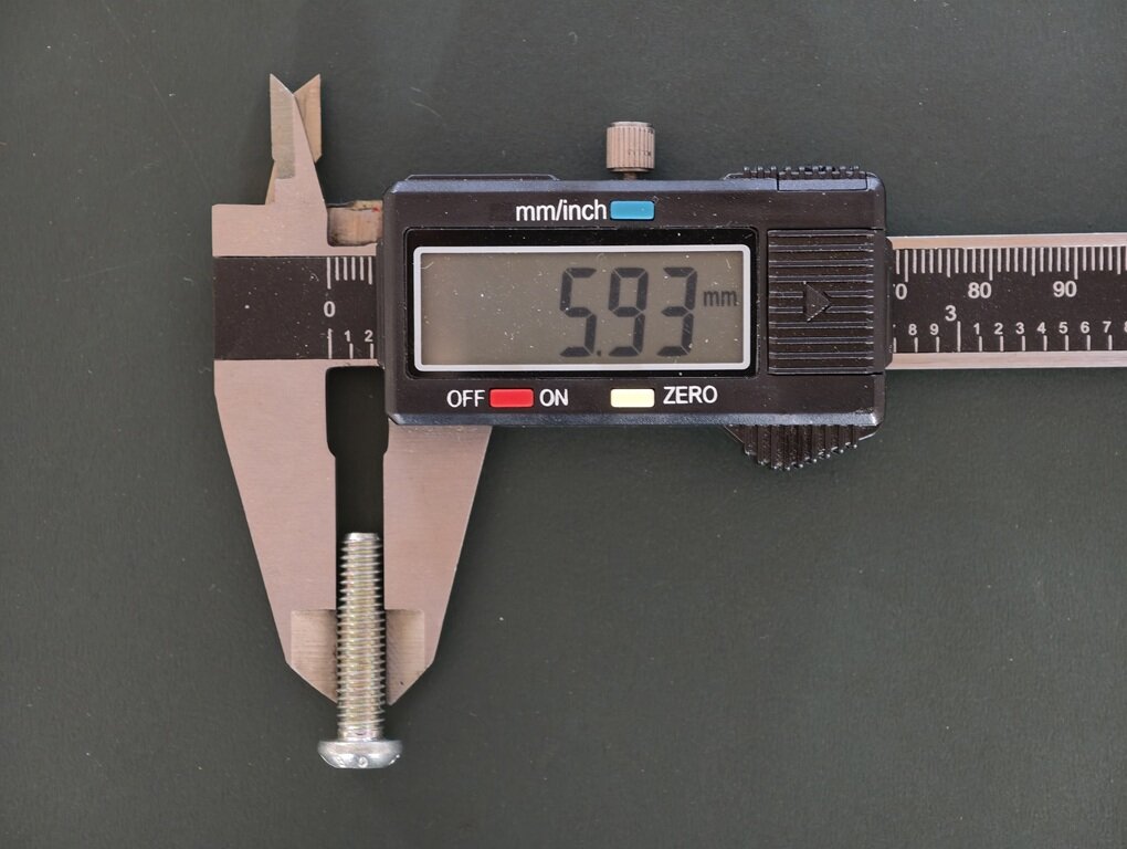

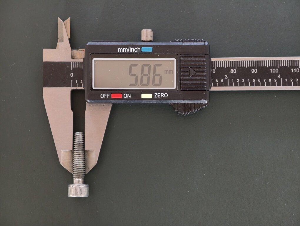

  16. Verrückte Geschichte: um zu überprüfen, ob die Wurzel des Übels das Gewinde der Pumpe und nicht die betreffende Schraube ist, hatte ich gestern eine Schraube der rechten Lenkerklemmung in das Gewinde der Kupplungspumpe eingesetzt und auch die drehte dort durch. Shit, also doch die Pumpe. Hm…dann aber heute morgen doch nochmal gegengecheckt. Eine neue M6 Mutter auf diese Schraube aufgesetzt und die fiel quasi von alleine auf das Gewinde und saß viel zu locker. Also eine andere, neue M6 Schraube in die neue Mutter eingesetzt – huch, die sitzt ja viel strammer! Also eben die neue M6 Schraube in die Pumpe eingesetzt und was soll ich sagen - die ließ sich klaglos anziehen, zumindest soweit, dass die Pumpe festsitzt und sich nicht mehr dreht. Und mehr möchte ich ja gar nicht. Also ist auch das Gewinde der M6 Schraube aus der rechten Klemmschelle im Grunde fritte! Vielleicht liegt es daran, dass die Schrauben über die Jahre schon öfters bewegt wurden und nun sind die Gewinde einfach mal durch - und zum Glück offensichtlich nicht die der Pumpe. Oder / und weil es "nur" 8.8er sind… Nächster Schritt also: vier neue M6 10.9er Bundschrauben für beide Klemmschellen besorgen und austauschen und damit sollte nun (hoffentlich!) alles gut sein! Und wenn doch nicht, geht es hier weiter… Glück im Unglück würde ich sagen, kleine Maßnahme - große Wirkung! Danke an alle für den Support! Schraube alt Schraube neu

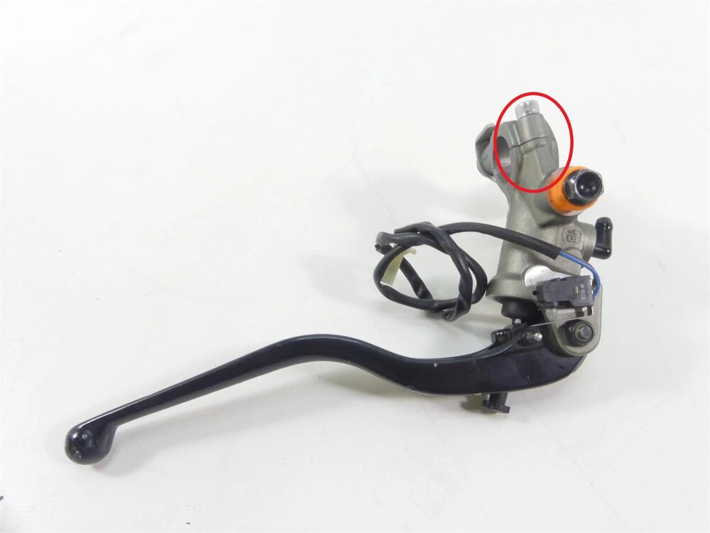

  17. Moin in die Runde, bei der Kupplungspumpe meiner Monster 1200S (ab 2017) ist einer der beiden M6 Gewinde in der Pumpe für die Schrauben der Lenkerschelle hinüber und nun kann man die Pumpe nicht mehr vernünftig am Lenker befestigen. Doof. Bei den Preisen für eine neue Pumpe wird einem schlecht und bei einer gebrauchten von eBay und Co weiß man auch nicht ob die noch dicht ist oder ihr Leben schon gelebt hat… Vielleicht hat hier jemand eine intakte Kupplungspumpe (Teilenummer ist 63040663A – ich denke die Pumpe hat sich zur M6 nicht geändert, wahrscheinlich passt die also auch) übrig, die nicht mehr gebraucht wird? Hebel und Behälter brauche ich nicht, nur die Pumpe. Alternativ stellt sich die Frage, ob man anstatt die ganze Pumpe zu tauschen dort ein Würth Time-Sert oder Helicoil Gewindeeinsatz reinmacht? Hat jemand Rat und Kenntnis, wer so etwas machen kann oder ist das Nonsens an einer Kupplungspumpe? Danke.

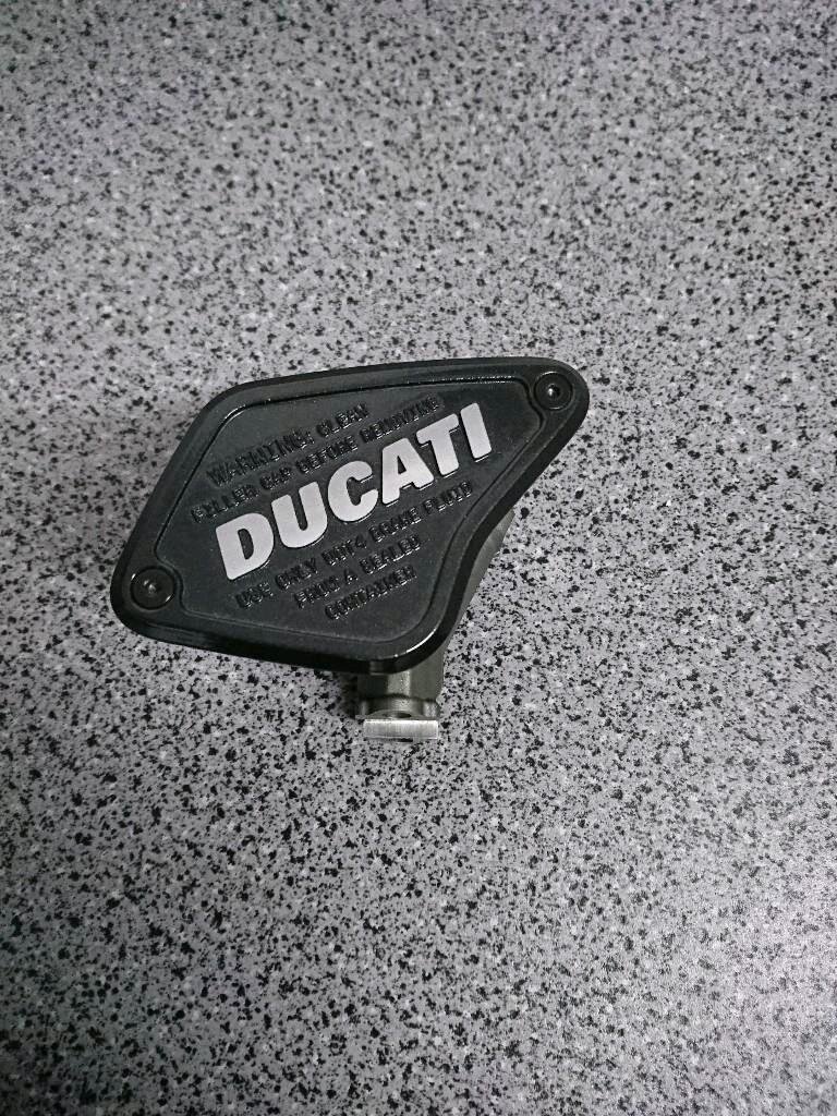

  19. Von vorne habe ich nichts, müsste ich mal bei Gelegenheit machen...von oben dieses hier. Die Deckel hatte ich schwarz pulvern lassen, weil mir der Ducati Schriftzug original zu präsent war.
