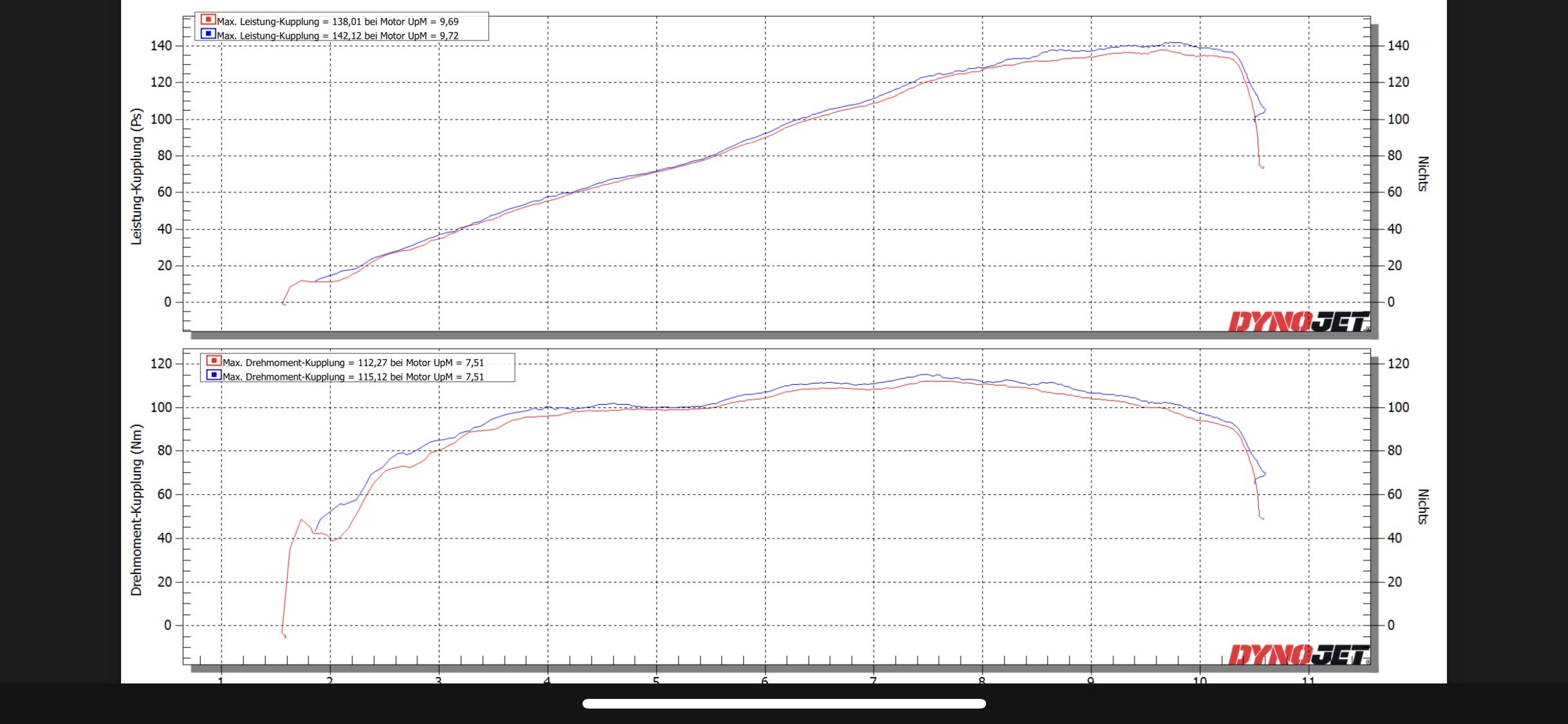

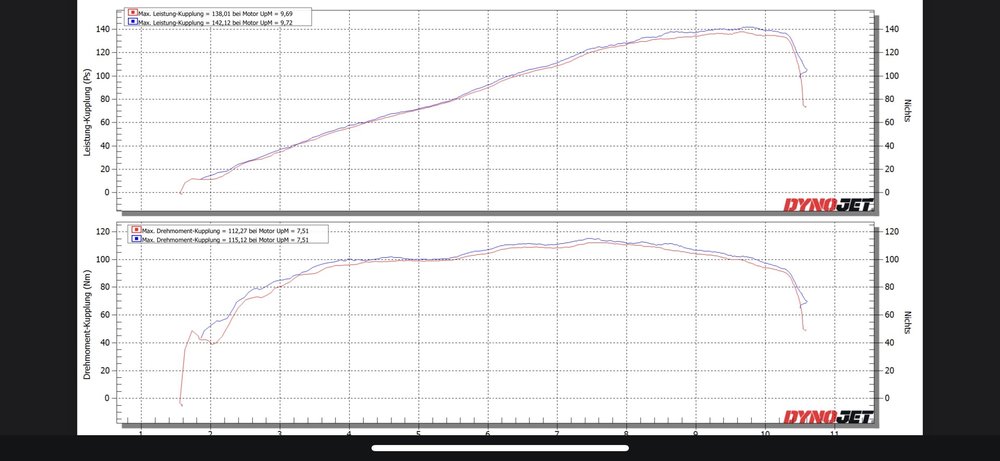

Am Wochenende mit meiner 1200s bei Daniel Deussen gewesen. Dort hat er dann eine Zylinderselektive Abstimmung gemacht. Zusätzlich die Motorbremskraft für das abtouren verringert und den Bereich angepasst wo die Auspuffklappe zu ist. Nun ist sie, für die Dorfdurchfahrt, im 3ten und 4 ten Gang bei 46-56 km/h geschlossen.
Die Anreise von Mönchengladbach zum Bodensee war auf Eigener Achse zwar feuchtfröhlich. Dafür war der Rückweg über den Schwarzwald und mit neuer Map echt klasse. Im Großen und Ganzen waren es die 1400km mehr als Wert!

Das ganze ging von 9-14uhr ,ohne Pausen (hat er echt beeindruckend durchgezogen, so warm wie es in dem Prüfstand war..).
es hat 4ps und 3nm auf dem Papier gebracht. Das was aber interessanter ist, ist die gewonnene Fahrbarkeit, nun ist einfach mehr vom Drehzahlband nutzbar.
Das langsame fahren nun viel entspannter. Und der Durchzug subjektiv auch besser geworden.
Dazu kommen noch die oben stehenden Änderungen mit Motorbremse und Auspuffklappe.

@M1200s Auf dem Diagramm sieht der Unterschied ziemlich klein aus. Merkst du das wirklich so sehr? Die Änderung der Klappensteuerung finde ich allerdings interessant!

Klar sieht es auf dem Papier nach so gut wie nichts aus. Muss man aber mal gefahren sein um den Unterschied zu merken. Für mich ist nun einfach mehr vom Drehzahlband nutzbar. Beim entspannten Cruisen angenehmer. Durch die verringerte Motorbremskraft beim abtouren und auf Kurven zu rollen ist nun ein flüssigerer Fahrstil möglich mit, in die Kurve rein bremsen.

Naja, man sieht zwischen 2000-3000 schon das die kurve stark abgeflacht wurde und weniger dips hat. Genau das ist ja der Bereich vom Konstantfahrruckeln der viele so stört wenn man innerorts unterwegs ist. Aber man muss auch sagen das so eine Leistungskurve nicht die ganze Wahrheit ist. Da bräuchte man ein viel ausführlicheres Log um sowas im Kontext zu sehen.
Steht bei mir auf jedenfall auch noch auf der Agenda, denke aber das die M5 da tatsächlich von Werk aus nochmal ne ganze ecke unruhiger läuft als die M6.

Check ich nicht hier. Jmd lässt seine mopete abstimmen. Sie läuft dann besser weil x Phasen eliminiert worden sind die nur dazu dienen Euro x zu erfüllen. Das sieht man auf einem Leistungsdiagramm nicht. Sollte klar sein, ist ja nur Volllast auf einem Leistungsdiagramm. Um einen Rückschluss auf Fahrbarkeit zu für das Internet zu haben(...) bräuchte es ein Diagramm des Abgas womöglich noch in jedem Gang... Wohl ein bisschen arg. Ist doch super wenn es geiler fährt.👍 😎

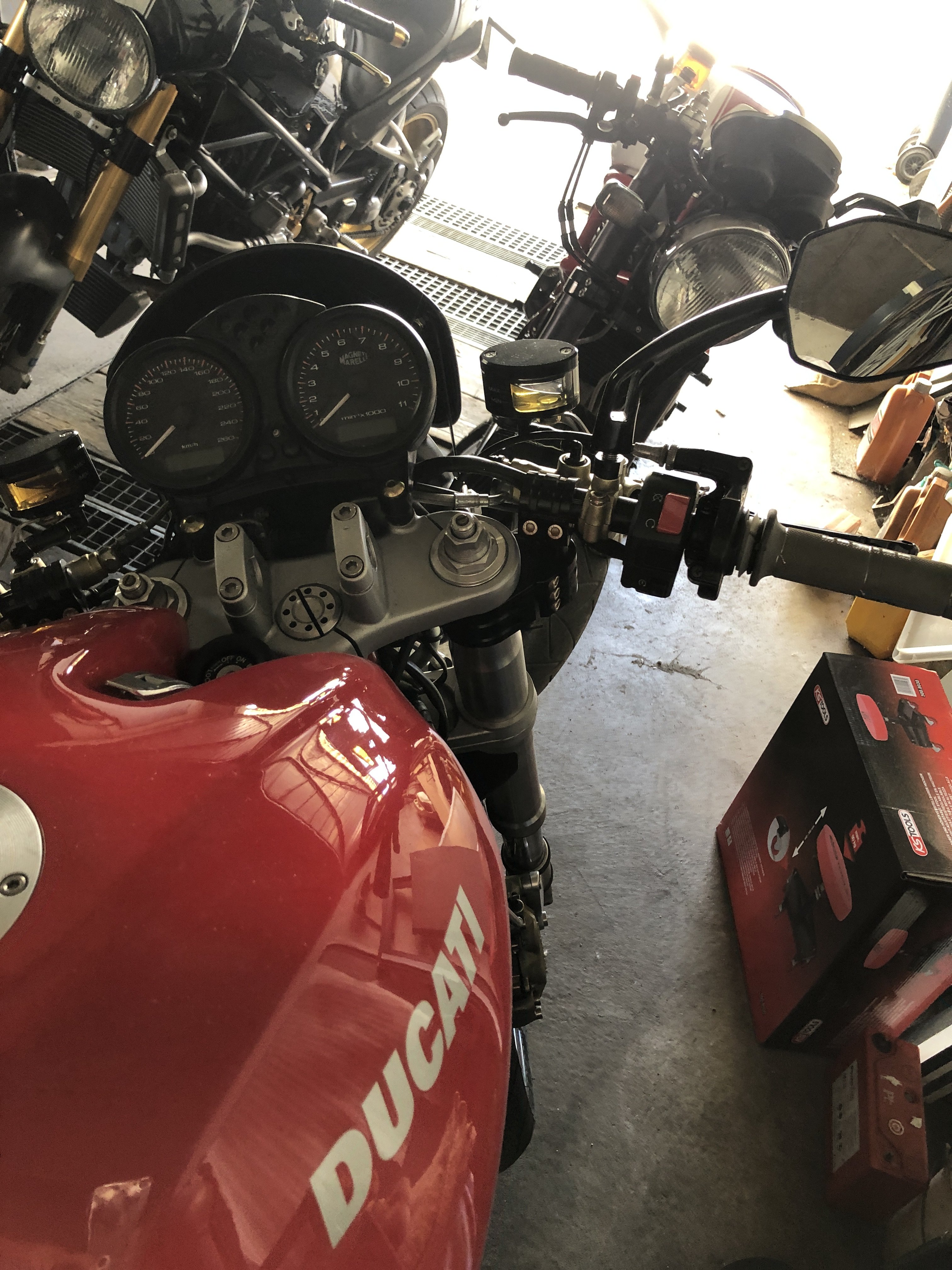

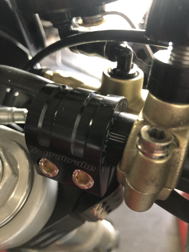

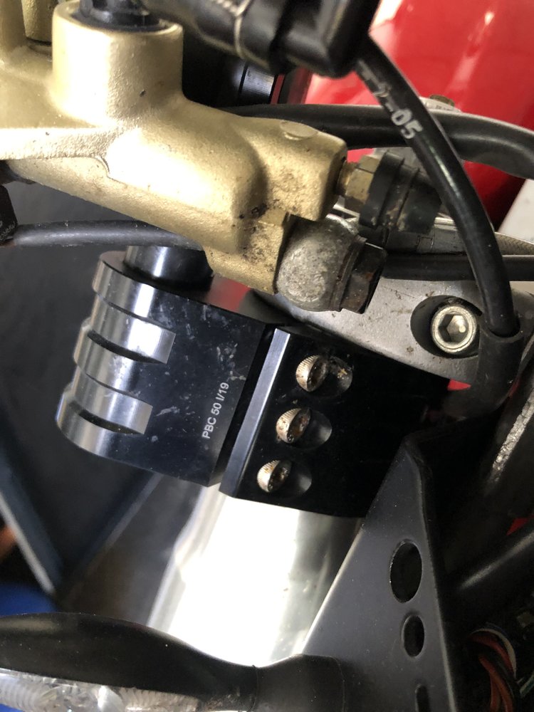

Empfehlen kann ich sie auf jeden Fall.An den einzelnen Stummeln sind Gradzahlen eingraviert um ein exaktes einstellen zu ermöglichen. Die Stummel sind ganz leicht gekröpft. Wenn ich morgen dazukomme mache ich ein paar Bilder und stelle sie hier ein. Die Verarbeitung ist auf jeden Fall TOP.
Wie zugesagt , hier ein paar Bilder vom REVO Stummel

Das DD hier ein paar PS/Nm rauskitzelt ist absolut nebensächlich, das deutlich verbesserte Ansprechen/Fahrverhalten des Motors ist das wichtigere Ziel.
