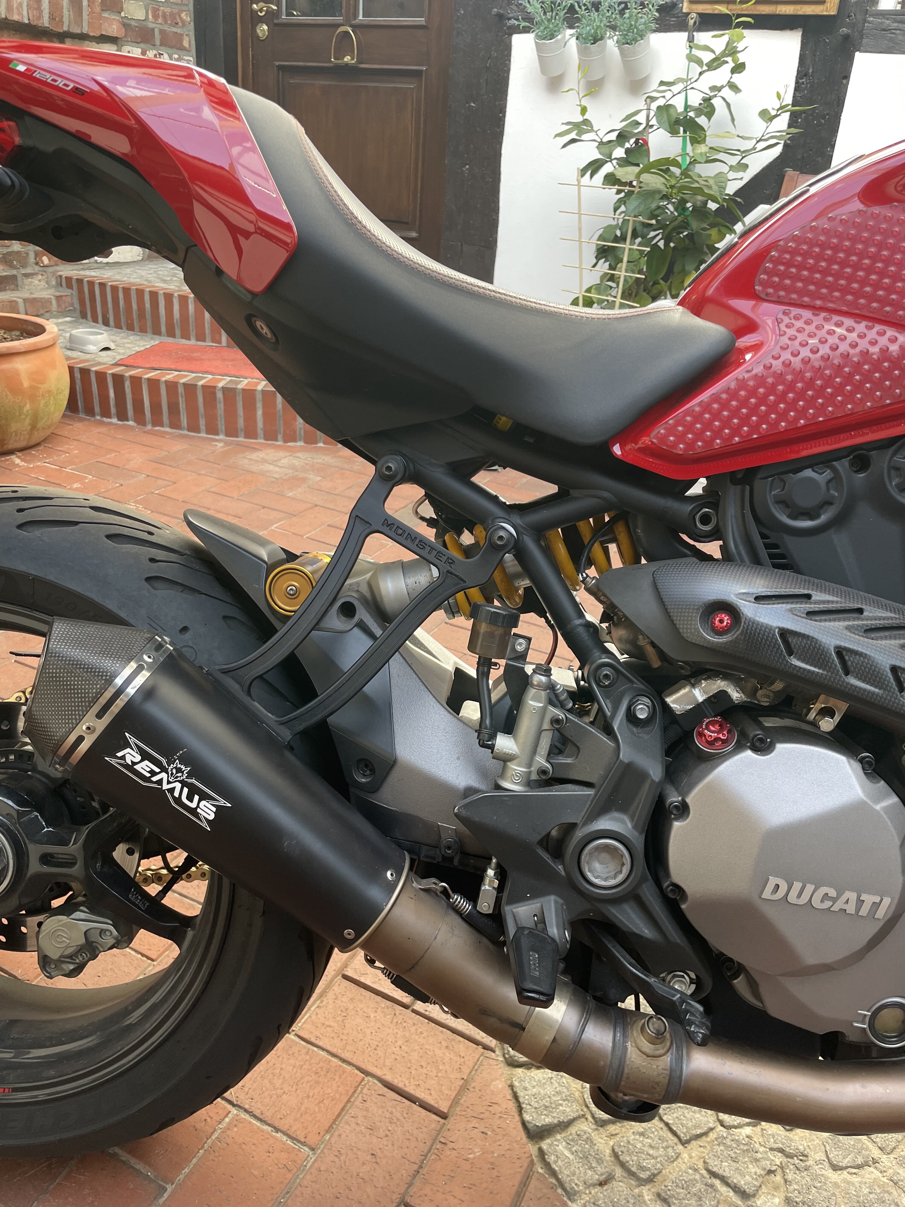

  5. Wie oben so schön als „Bügelbefestigung“ betitelt, mir gefiel der Halter auch nie so richtig gut.. Deswegen habe ich mir einen eigenen Designed. Hier der erste Prototyp: und hier der fertige Halter.Gefertigt in Fernost aus Alu in schwarz matt hartanodisiert.

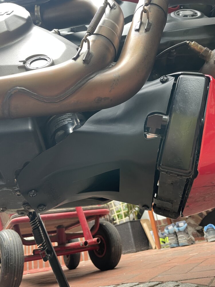

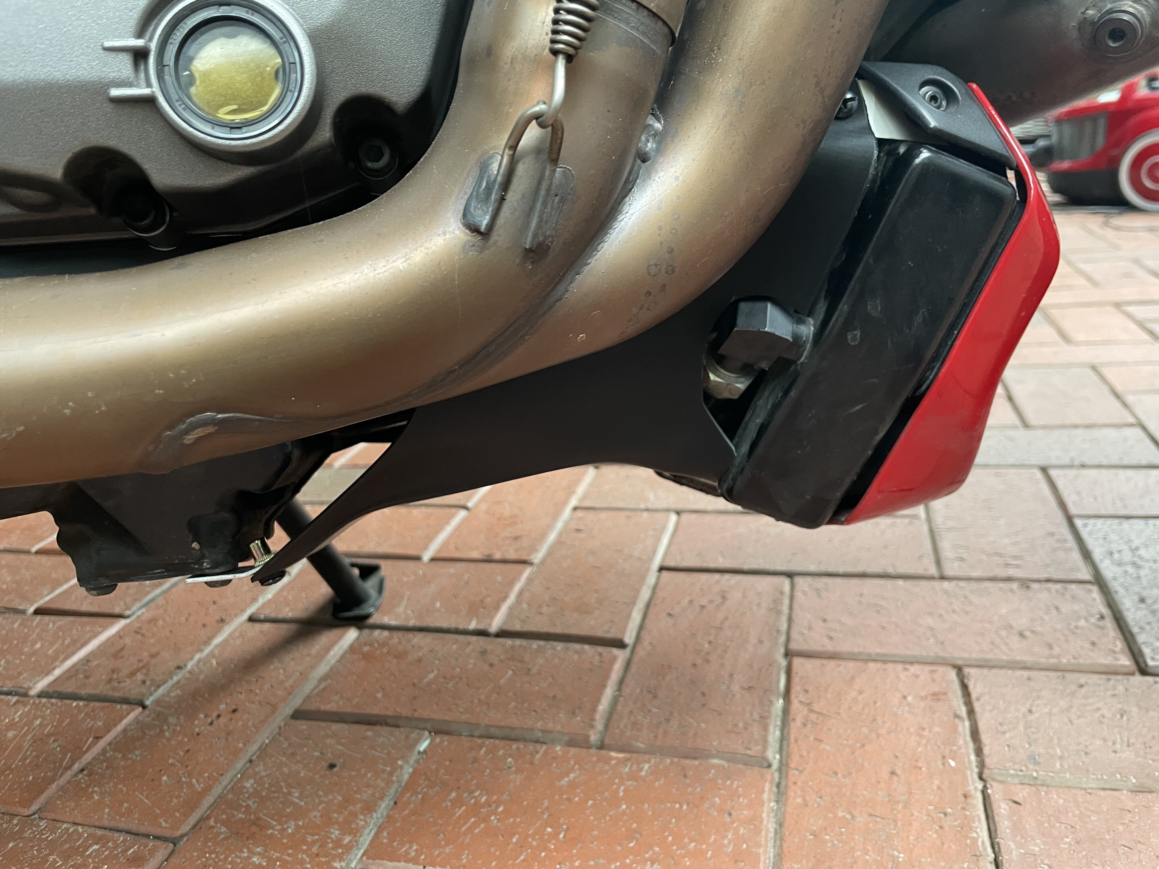

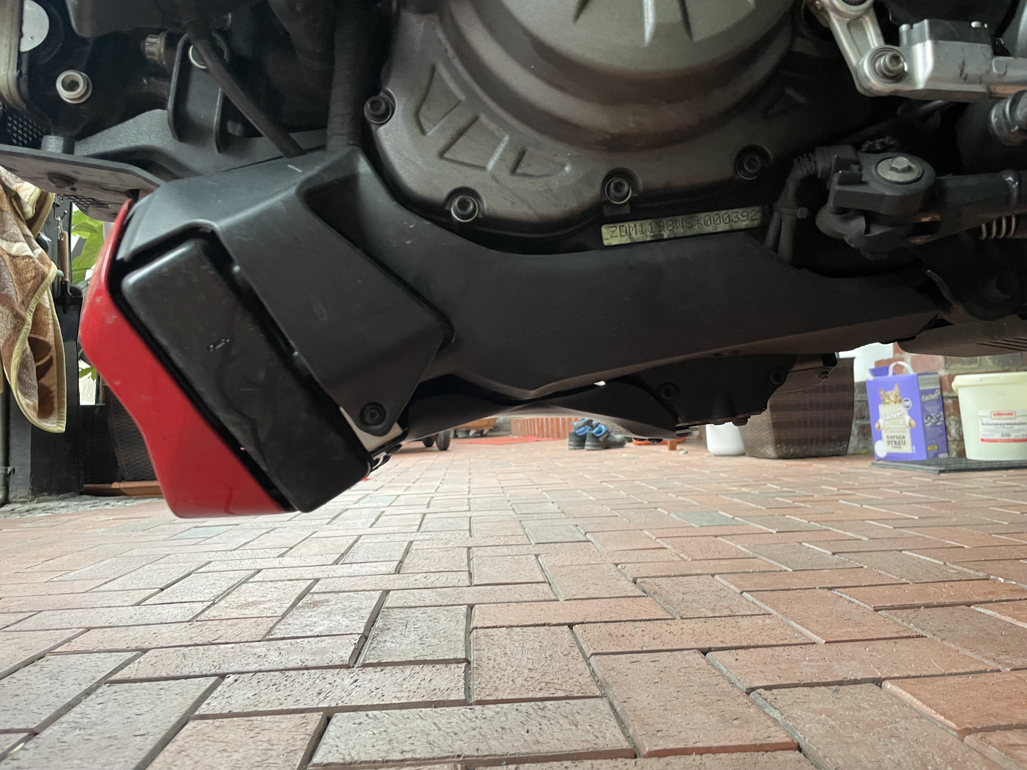

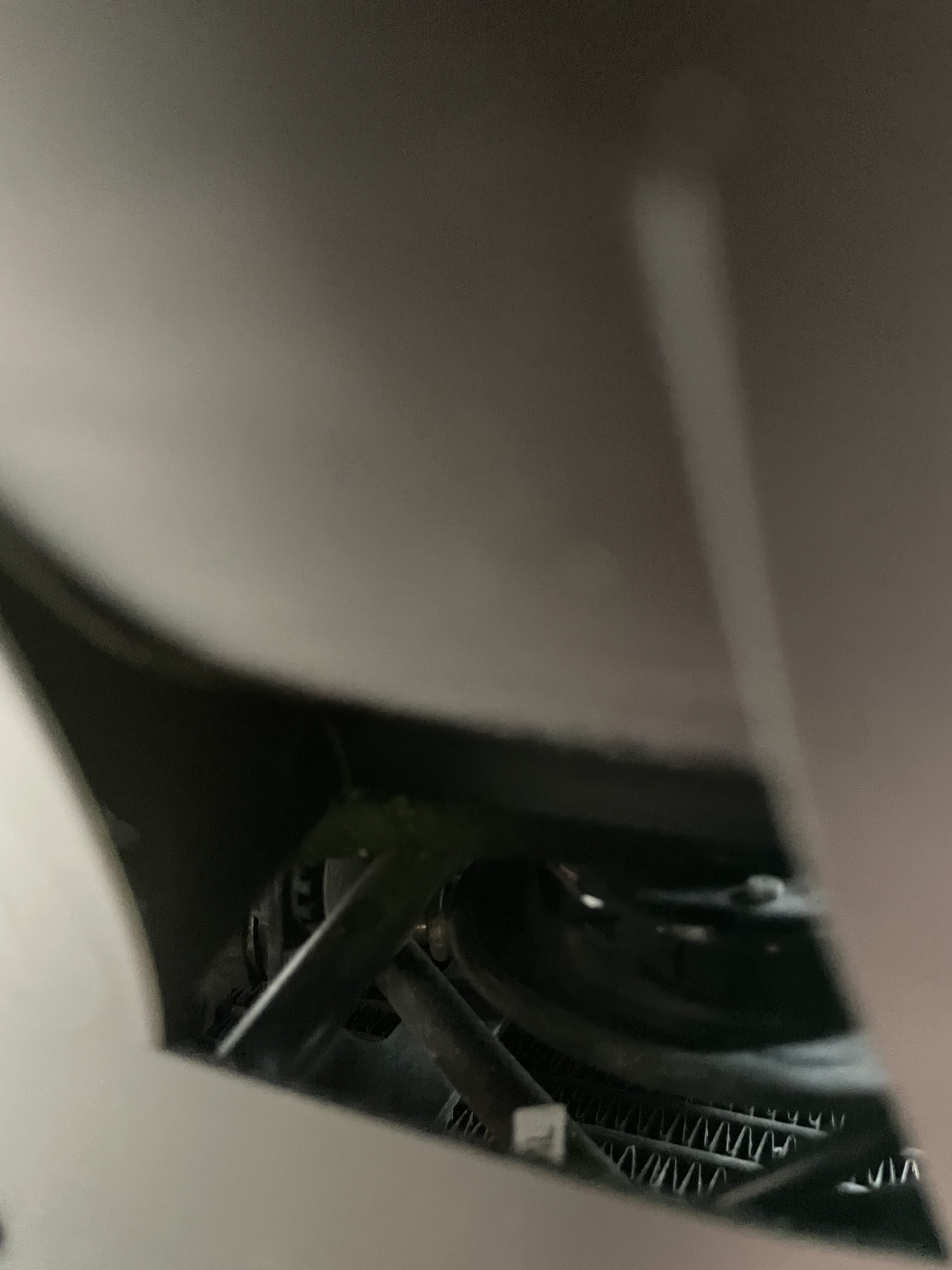

  9. Es geht weiter, nachdem das Material getestet war und das Design fest stand, habe ich mich dem Thema Luftöffnung gewindet. Gleichzeitig noch an ein paar Kleinigkeiten gedreht gingen also die ersten Versuche in den Druck. Hier noch die Version ohne luftöffnung, in dem Finalen Material: Die erste Version mit Öffnung: Version 2 mit Öffnung, hier ging es mir jedoch nochmal im die passenden gesamt Geometrie, da diese mir durch das ganze verbessern verschlimmbessert wurde. Geometrie gefunden und hier die finale Version mit Liftöffnung. Auf den Bildern noch als schneller und unsauberer Druck, Läuft gerade der Drucker mit dem finalen Material:
  10. Den Creality Otter habe ich verwendet.
  11. Danke. „zugeschachtelt“ habe ich tatsächlich nur die Sichtlinken. Es ist doch offener als auf dem ersten Blick zu sehen. m.M wird da fürs erste genug Luft durchgehen um keinen Stau zu produzieren, was folglich in steigender Temperatur resultieren würde. Aber das ganze ist wie oben beschrieben noch in der Test fase. Ich habe vor bei den ersten Fahrten mit Temperaturmesser zu fahren und zu beobachten. Sollte ich dann steigende Temperaturen feststellen werde ich solche Lüftungsschlitze einfügen, wie auf der linken Seite im Originalen. lg

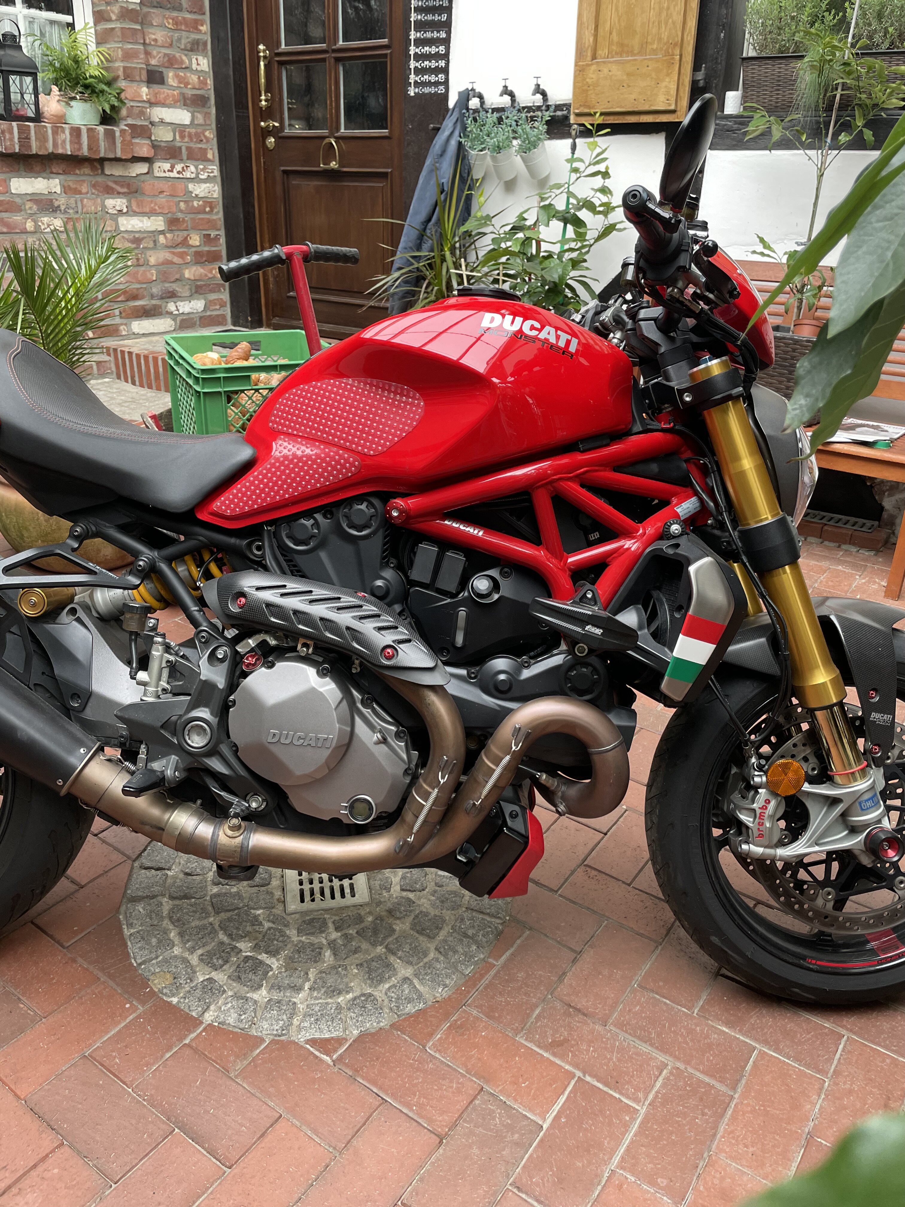

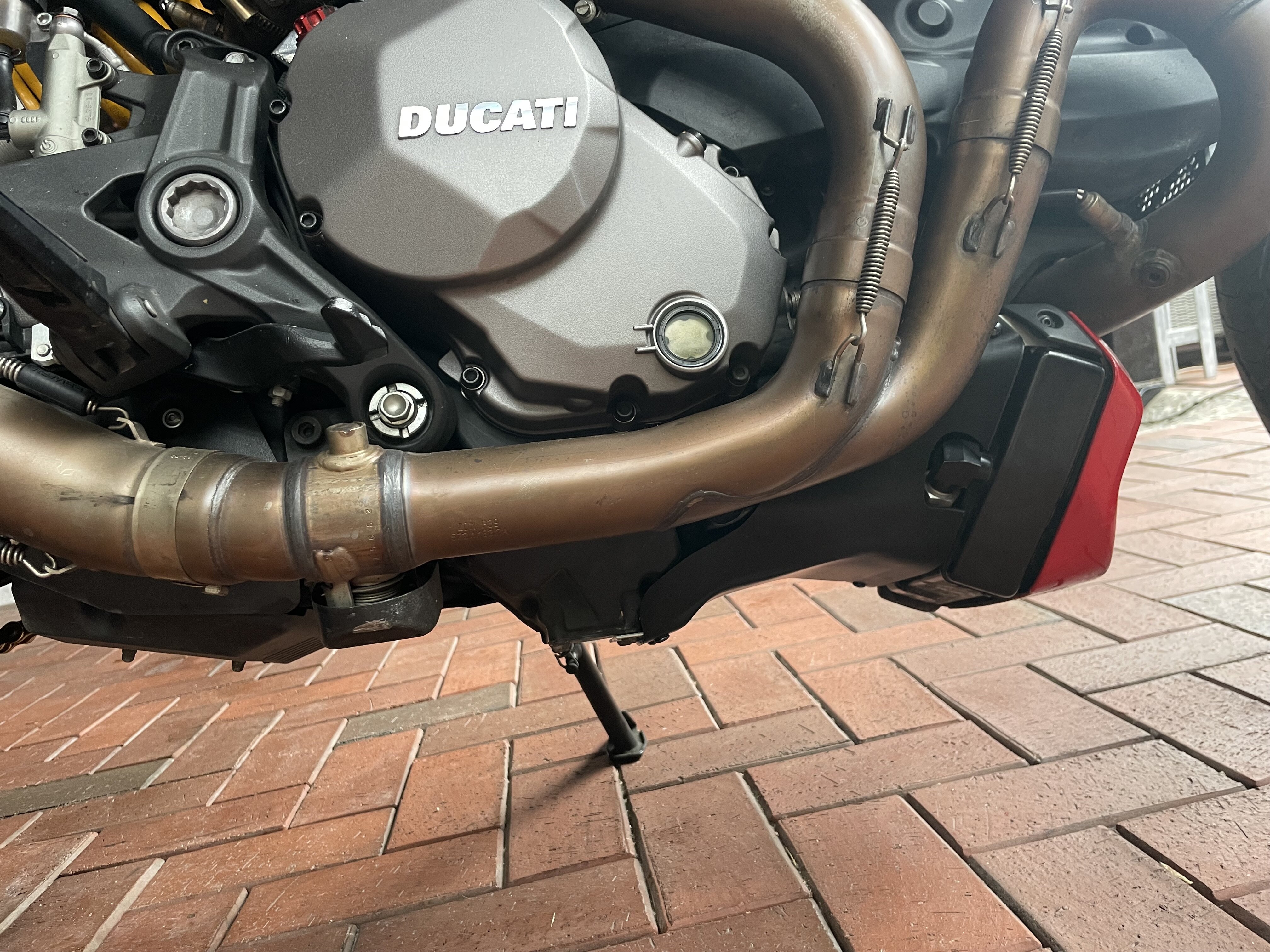

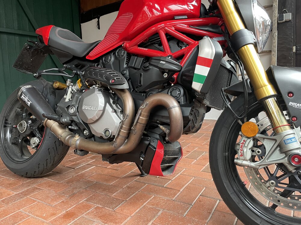

  12. Hallo zusammen, mit diesem Thread möchte ich euch einfach mitnehmen auf meinen aktuellen Umbau und weitere Erfahrungen. Folgende Idee schwirrt schon seit einigen Jahren (genauer gesagt seit 2019/20) im meinem Kopf. Ein eigenes konstruierter Bugspoiler. Irgendwie hat mich die kleine Lücke hinter dem Ölkühler immer etwas gekitzelt. 2022 war ich kurz davor den Bugspoiler von Ilmberger zu kaufen. So ganz hat er mich jedoch nie ganz überzeugt (vlt auch wegen dem Preis) Aber hauptsächlich weil er mir zu viel aufbaut. und diese Lücke zwischen Krümmer und Spoiler vorhanden ist. Also habe ich mir am vergangenen Wochenende selber einen Spoiler designed. Vorab noch, ich habe nichts dergleichen gelernt, sondern mir learning by doing das Thema CAD (inventor), 3D scan & 3D Druck selber beigebracht. Nachdem ich also am Freitag 3 Kleine Halter gebohrt, gebogen & mit Einziehmuttern versehen montiert hab, ging es ans scannen des Motor, Ölkühler & Krümmer im betroffenen Bereich. Das erste Model wurde dann mittels Freiform im CAD erstellt(mein aller erstes Mal Freiform) und der erste Test 3D gedruckt. Mal schauen wo wir landen: Version 1: Soweit so gut. Ich bin immer noch begeistert, dass der 3D scann so gut funktioniert hat. Die Fixpunkte der verschraubpunkte passen. Als Nächstes ging es mir darum die Löcher zu schließen, 1-2 weiter Anpassungen und eine weiter Befestigung unten beim Ölsieb zu implementieren. Es folgt Version 2: Diese Version habe ich nun noch um 2 Kleinigkeiten angepasst und bin nun im der Materialfindung. Das bedeutet: Die Prototypen waren aus Pla, welches sich leicht & schnell drucken lässt, jedoch ab 60‘C Weich wird und in der Nähe des Krümmers womöglich unbrauchbar. Heute habe ich die aktuelle Version aus ABS-CF (abs mit Kohlefaseranteilen) getestet. Sprich Motor an und laufen lassen, dass alles warm wird. Und immer mal wieder Temperaturen an den betroffenen Stellen mittels Laserthermometer messen. Fazit- maximal 110‘C, jedoch eher 90‘C Somit steht nun folgendes auf dem Plan: -Halter nachbearbeiten & in schwarz lackieren. -An dem 3D Drucker noch die passenderen Einstellungen für das verwendete Material finden -Materialverhalten in der Praxis testen. Weiteres folgt nach neuen Erkenntnissen. bis dahin Lg Simon
