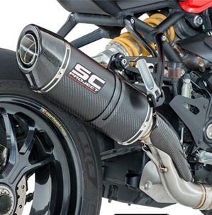

Das müsste der D18-12C sein. Hatte ich auch bei mir drauf und hat sogar eine E-Eummer. Allerdings glaube ich nicht das er für E4 zugelassen ist, da es keinen KAT gibt. Müsste also noch E3 sein.

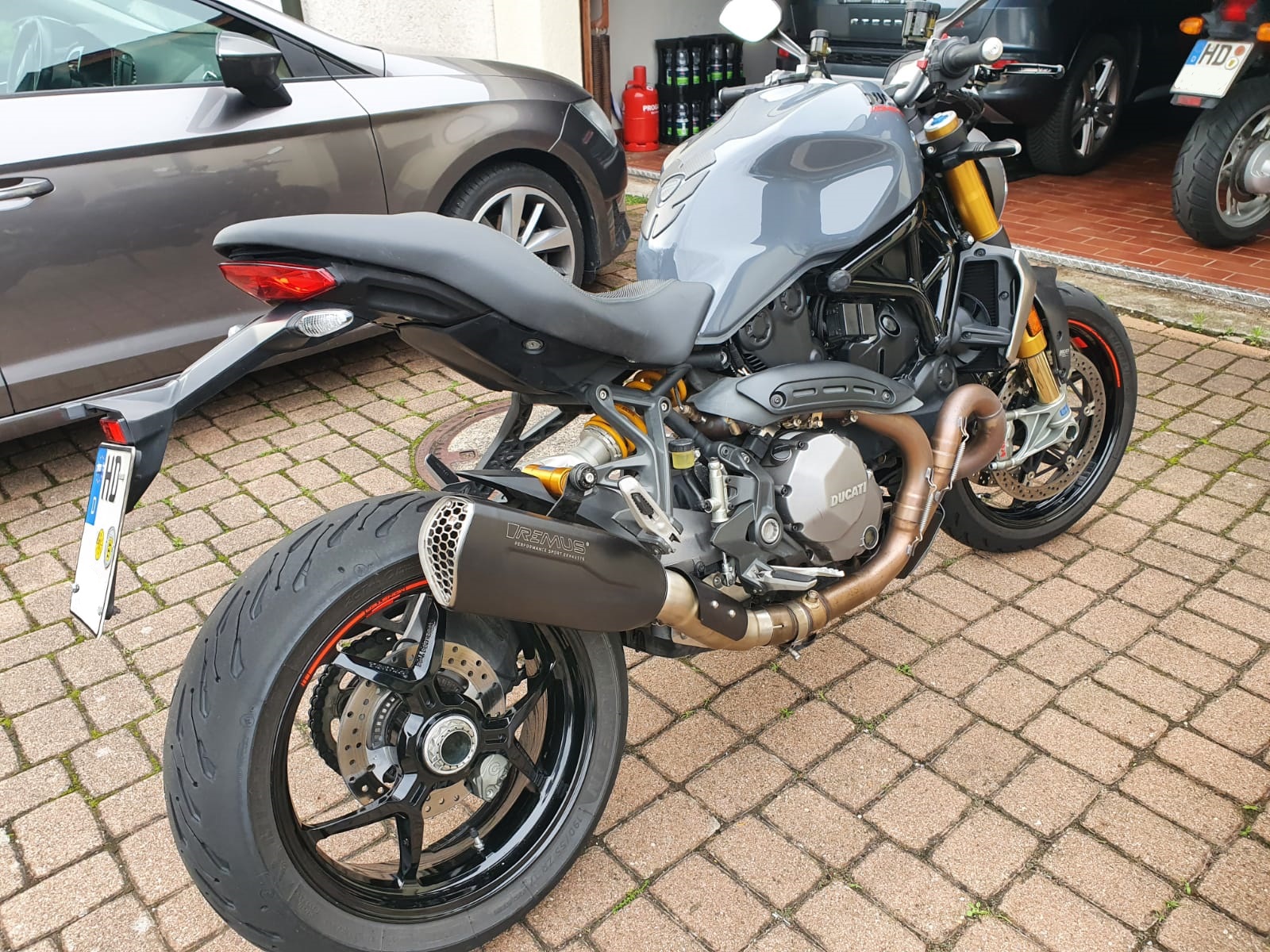

So ich habe mir jetzt den Remus NXT draufgemacht, bekomm die 95dB eingetragen und werde Mitte August zur Moto GP fahren inkl. der sonst für uns gesperrten Strecken.
Klingt finde ich nicht wirklich leiser wie der originale Endtopf, eher bassiger. Gefällt mir soweit ganz gut. Finde sogar, dass es einen Hauch mehr Drehmoment zw. 3000 und 5000 Touren gibt.

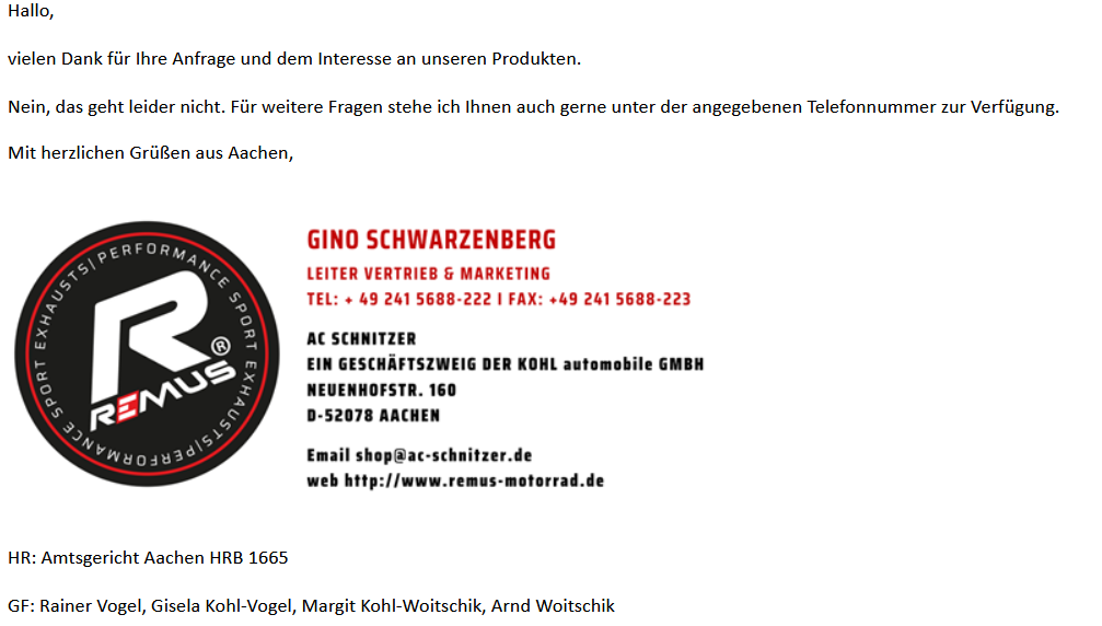

Woher kommen die 95 db ? Auf der Hompage etc. kein Hinweis darauf...

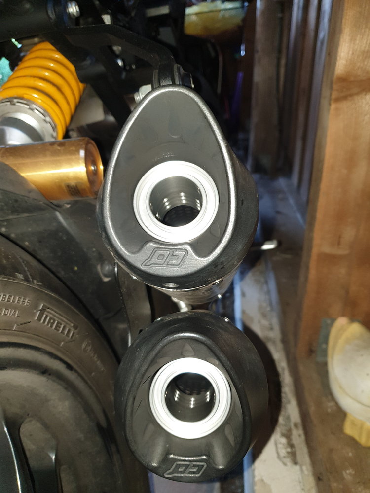

Da die Originalen Eater gerissen sind: QD Gunshot mit DB Eater von Desmoworld...... sieht doch auch gleich viel beser aus 👌

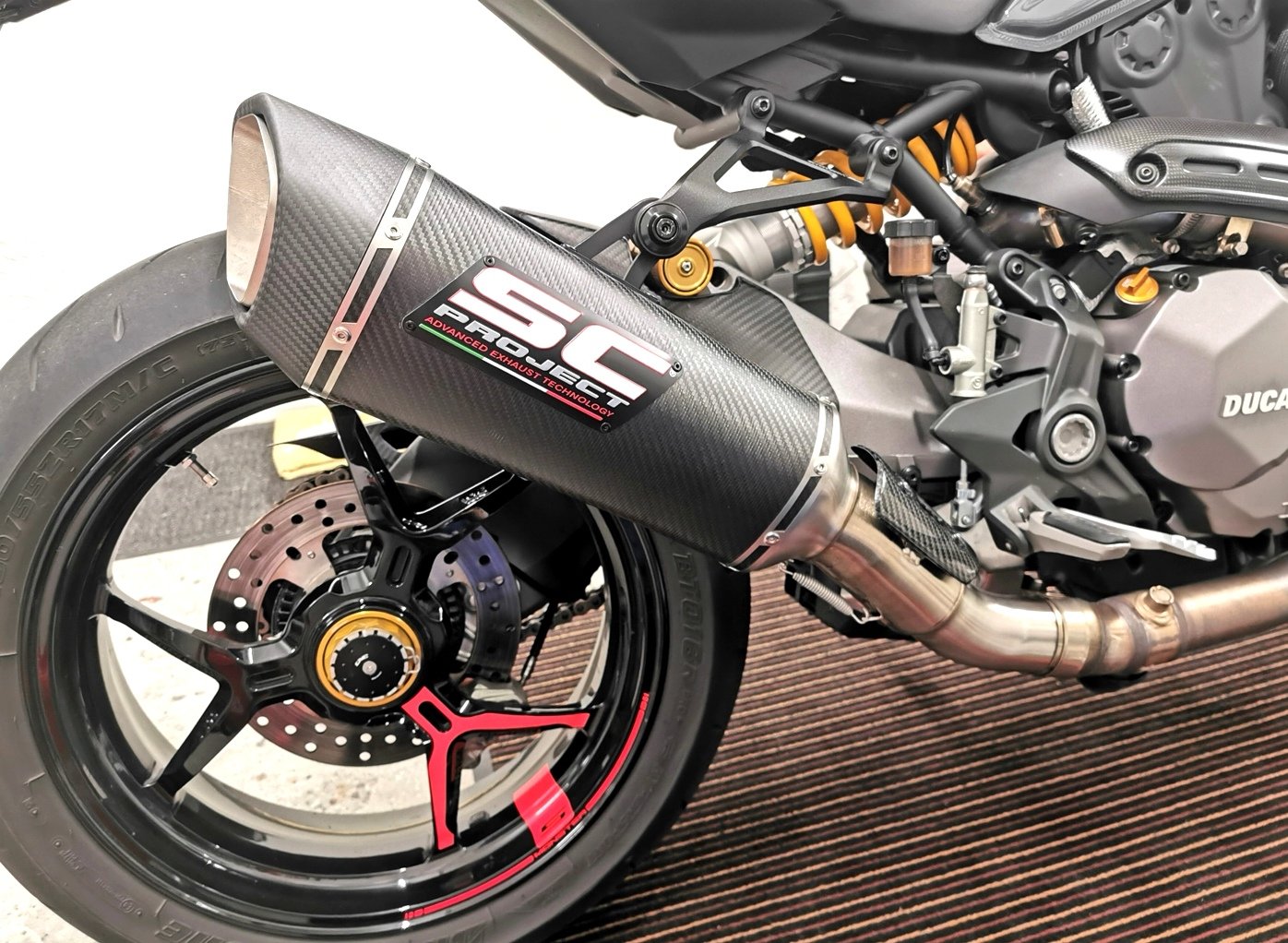

Ich bin in einem Verkaufsportal über eine neue, unausgepackte Tröte von SC gestoßen. Preis hat auch gepasst, ich konnte nicht nein sagen. 😅
Den Fersenschutz möchte ich noch ermatten, der passt im glossy look gar nicht zur restlichen, matten Kohlefaser. Warum macht man das? Wo doch der Korpus vom Endtopf matt ist? 🙄
Ohrenscheinlich ist der Auspuff brummig und bassig. Er wird auch  beim Gasstoß nicht blechern  plärrend...er bleibt der Sopran im Orchester aus Desmoschlagzeug und Verbrennungsgeräusch. Mal sehen, wo wir in 3.000km und nach 50 Alpenpässen stehen.
Auf jeden Fall ist er bei Weitem ziviler, als die asozial laute QD Gunshot, die beim Kauf montiert war. Seitdem war ich nämlich mit dem Serientopf unterwegs. Egal ob Tirol oder München, den QD wollte ich hier keinem/keiner zumuten. Der Verkaufspreis der QD deckte sich genau mit dem Preis für die SC-Flöte. Da kann man nicht meckern. 🍻
