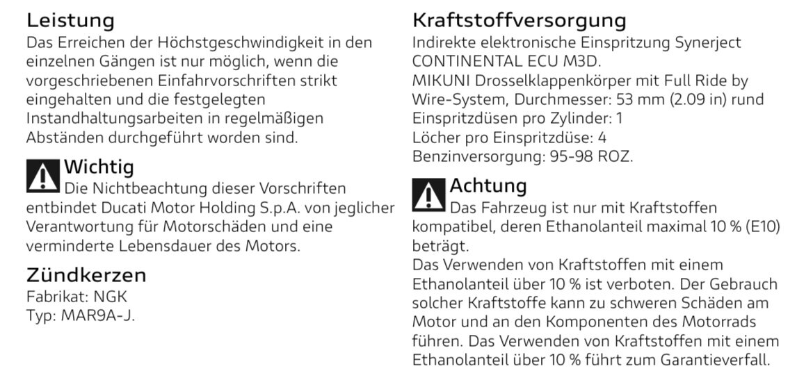

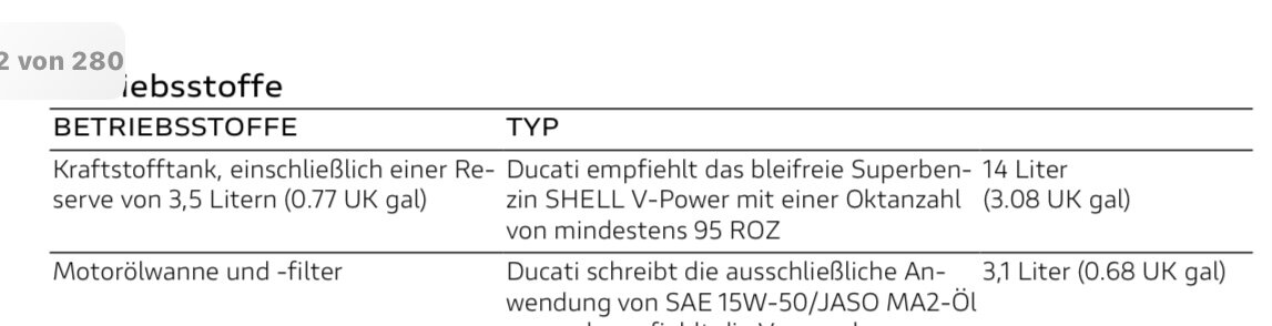

vor 4 Stunden schrieb ma821:
Andere Spritsorte mit niedrigerer Oktanzahl bzw. höherem Ethanolanteil getankt? Ggf. mal mit Super plus (oder wie das in Österreich heißt) volltanken, ob sich dann zeitnah eine Veränderung einstellt.
Guter Einwand, danke. Habe aber (leider) die letzen 2mal bereits das teurere Super Plus getankt, weil ich gelesen hatte, dass das was bringen könnte. Leider keine Änderung.
vor 12 Stunden schrieb Maji99:
Habe die letzen 2 mal Super Plus getankt, weil ich gelesen hatte, dass das was bringen könnte. Leider keine Änderung.
Das war auch nicht zu erwarten.
Die 937 ist für 95er EuroSuper ausgelegt, mehr wird von Ducati nicht gefordert und macht auch keinen  Sinn.
Nachtrag: Seite 252 und 256 aus der Betriebsanleitung der 937
Bearbeitet von Gast
Nachtrag aus Betriebsanleitung
