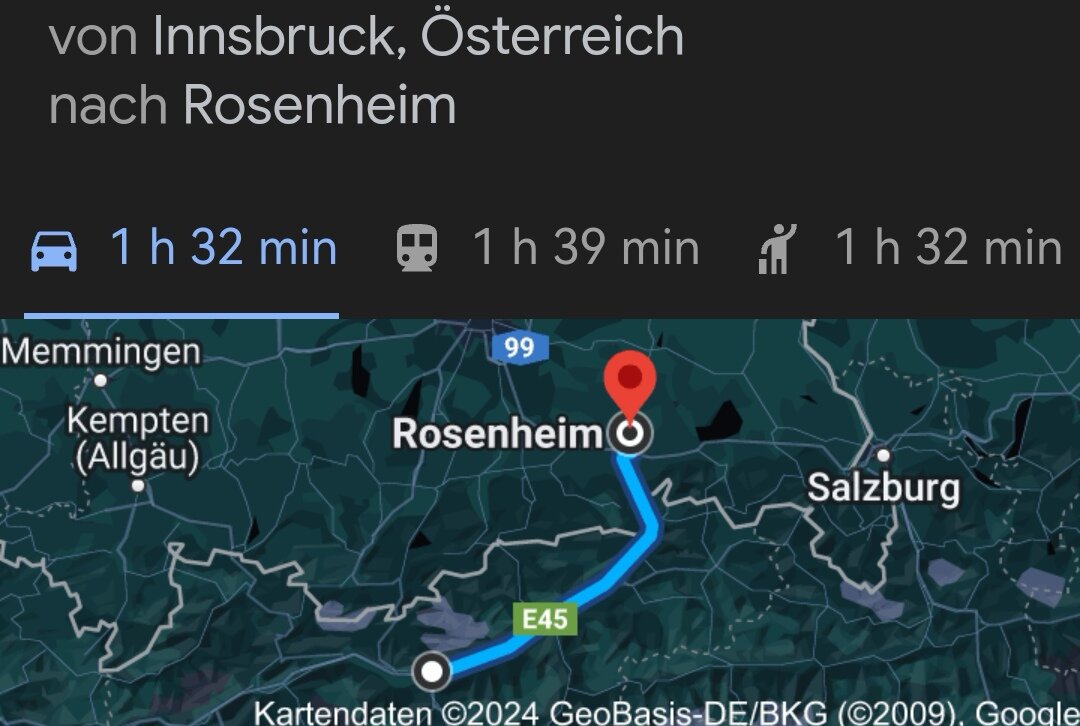

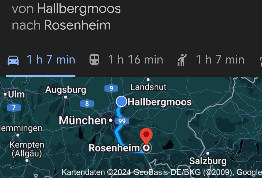

vor 17 Stunden schrieb Maji99:
@Benno vielen dank für dein Angebot. Nach Rosenheim fahren ist für mich schon eher eine Herausforderung, weil ich, was die Orientierung betrifft, ein totaler Idiot bin. Ich fahre mit dem Auto alles mit Navi. Aber ich weiss dein Angebot sehr zu schätzen und über denke es nochmal.
Für dich aus Innsbruck: schnurgerade das Inntal vor bis Kiefersfelden und über die Grenze, zack Rosenheim.
Screenshot_20241031_092059_com.google.android.googlequicksearchbox_edit_546135524394.thumb.jpg.3cccb744f06a8f3fef4c800f40415de6.jpg
Ich hab nicht ganz so weit, fahre aber nicht wie hier, sondern abseits der Autobahn.
Screenshot_20241031_092126_com.google.android.googlequicksearchbox_edit_560388042621.thumb.jpg.191234ac81d2c685fa91a7ea09ef980a.jpg
Dafür braucht doch kein Mensch ein Navi. Unsere Stammesvölker sind vor tausenden von Jahren zielsicher quer bei jedem Wetter über den Kontinent gewandert. Und unsere Spezies kann heutzutage froh sein, dass der Fortpflanzungsprozess von zwei Leuten gleichzeitig vollzogen werden muß. Man kann also immer noch den/die andere/n fragen, wenn man nicht mehr weiter weiß. 🤣

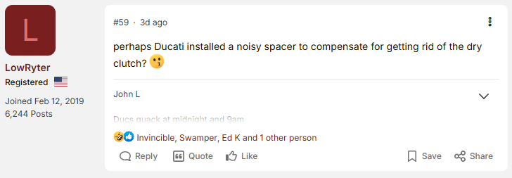

Hier eine Antwort, die ich in einem englischsprachigen Ducati Forum zu der Thematik bekommen habe. Vielleicht für den einen oder anderen interessant. Ich habe die Antwort jetz teinfahc mal copy&paste hier eingefügt in kursiv:
Have the same rattle sound from 2500k, still hard to buy ”this is normal”.
have seen many on youtube that have same sound and also those who says they dont..
Here is a theory from a youtube clip:
Adding further, I DEFINITELY have the same sound. I removed lower timing belt cover (easy since all the bolts are readily accessible), and the noise is definitely coming from the area around the main timing belt pulley (the "double pulley", where they upper and lower timing belt are driven off from). After spending the better part of my weekend researching, this is what I've found.
The timing belt pulleys (the parallel pair that drive the upper and lower belts) are attached to a long shaft called the "layshaft." They are "keyed" to the layshaft using woodruff keys (essentially, little pieces of metal that engage in a slot in the layshaft and a slot in the pulleys so that they rotate as a unit). There's also a large flat washer between two pulleys to allow proper spacing so there's enough offset between the pulleys and belts. Due to manufacturing tolerances, there can be a bit of "play" between the keys, the pulleys, and the layshaft, leading to an subtle metallic noise when the engine is running.
This noise is exacerbated by the washer I mentioned before, that makes a metallic "pinging" noise when tapped. All of this was confirmed by a Ducati dealer where this noise was eliminated temporarily by them "fixing" the pulleys, woodruff keys, and layshaft together with an epoxy. Kind of a crude solution, but it isolated the problem. Why the hell Ducati and other companies don't just use a spline here is unknown to me, but there has to be a reason for it. Perhaps this is an area subject to some amount of wear if splined anyway, and the woodruff solution works as a sacrificial set of pins that at least allows for servicing without removal and replacement of the entire layshaft. Removing the layshaft requires a complete engine disassembly and splitting the cases. Now, the million dollar question is, "Is there too much play?"
There's obviously going to be some upper bound to the clearance spec here, where too much play can lead to something seriously going wrong. What isn't clear is if the play exhibited by many of these engines is to the point of being excessive. Most of the complaints seemed to be cropping up on forums with Ducati 939/950 (Testastretta 11) equipped bikes, so it looks like something in their manufacturing or supply chain has lead to more slack than typical? Hopefully, this is something that will wear to a point, plateau for a long time, before any major issues crop up. The contact surfaces in keyways are long and flat, so the tiny little impacts are spread over relatively a wide area all things considered. Thankfully, service of all these parts can be done without opening up the engine and none of them are particularly expensive, and no more labor intensive than a timing belt service.
I hope this helps out the community. It took me a long time of filtering out wrong information to get this locked down.
What do you guys think of this theory?
