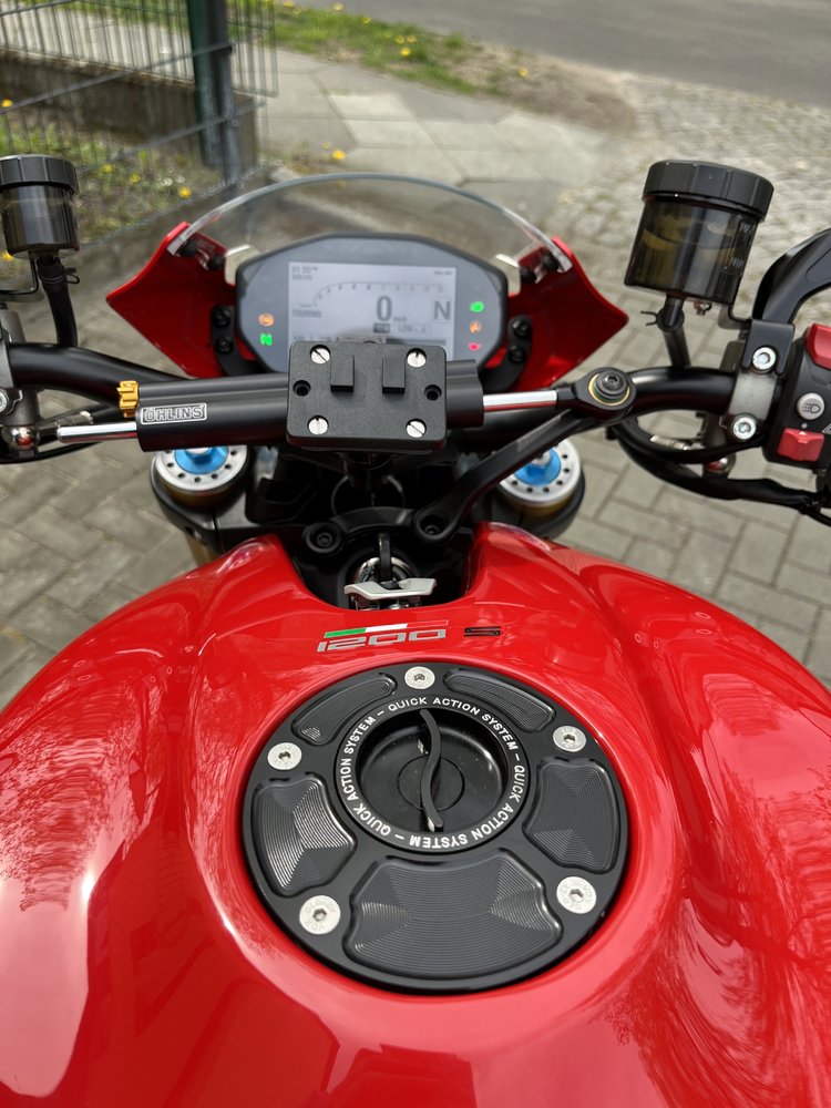

vor 26 Minuten schrieb Mick-Omega:
Jo, dafür musste ich allerdings die Spiegel auch nach außen drehen. So fahre ich jetzt erstmal. Als nächstes verschwinden die drei Urinbecher.
Die gehören generell nach außen gedreht, um Sicht zu haben…aber wie immer Geschmacksache. 😎
Habe dein Thema Urinbecher gelesen.
Mein Tipp…Bremsflüssigkeitsbehälter in seiner Größe zu belassen, den Kupplungsflüssigkeitsbehälter in der Größe des BF-Behälter anpassen - gibt einiges von AEM, CNC…etc. - beide über geeignete Halter (evtl. Eigenkonstruktion) etwas tiefer setzen. 👍🏽 Glaube das entspricht deinen Vorstellungen/Designanspruch. 😎

Theoretisch schon. Ich habe mir jetzt aber schon das (überteuerte) Set von Ducati Performance bestellt, für hinten dann den entsprechenden Evotech RT-02.

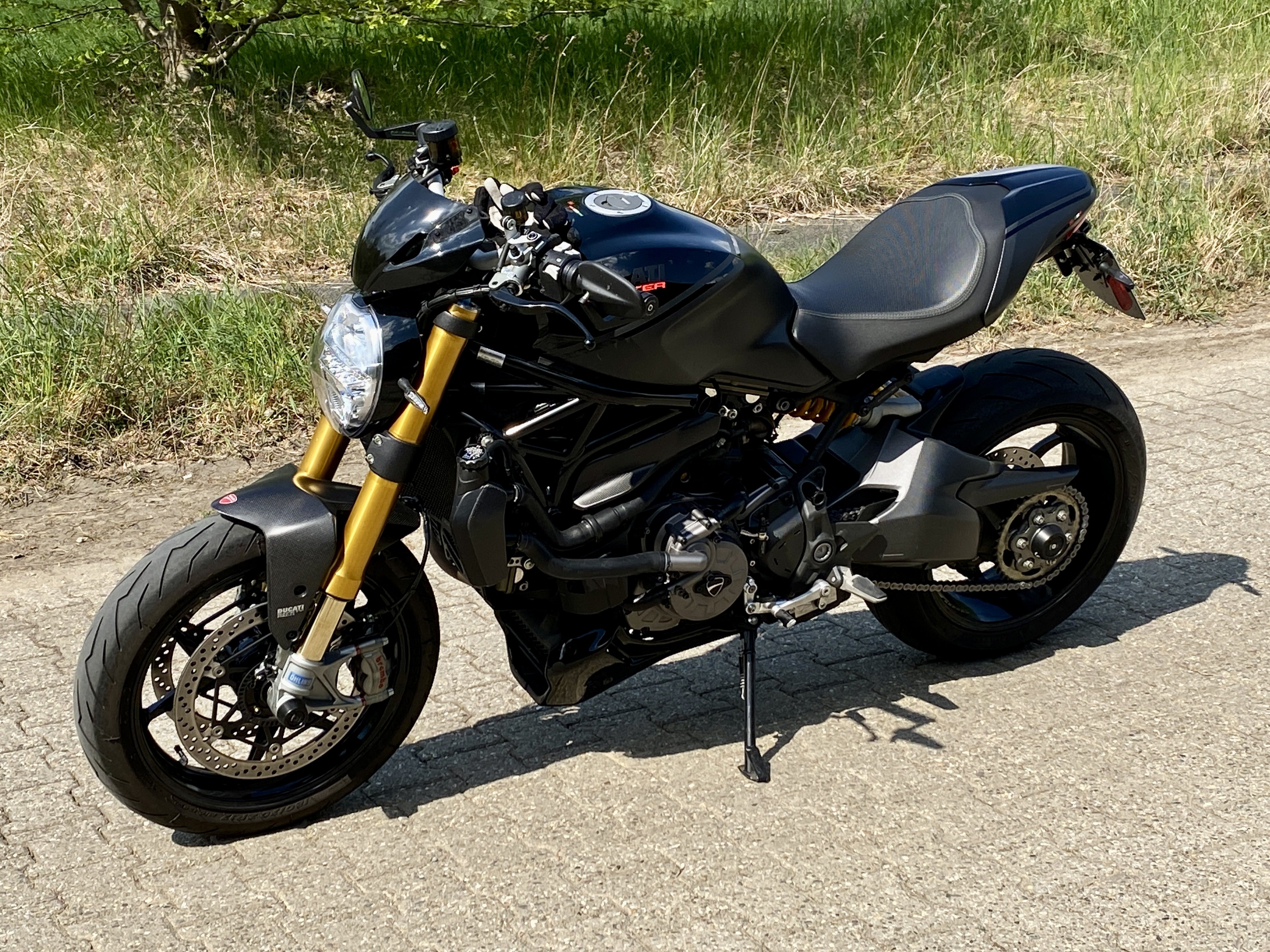

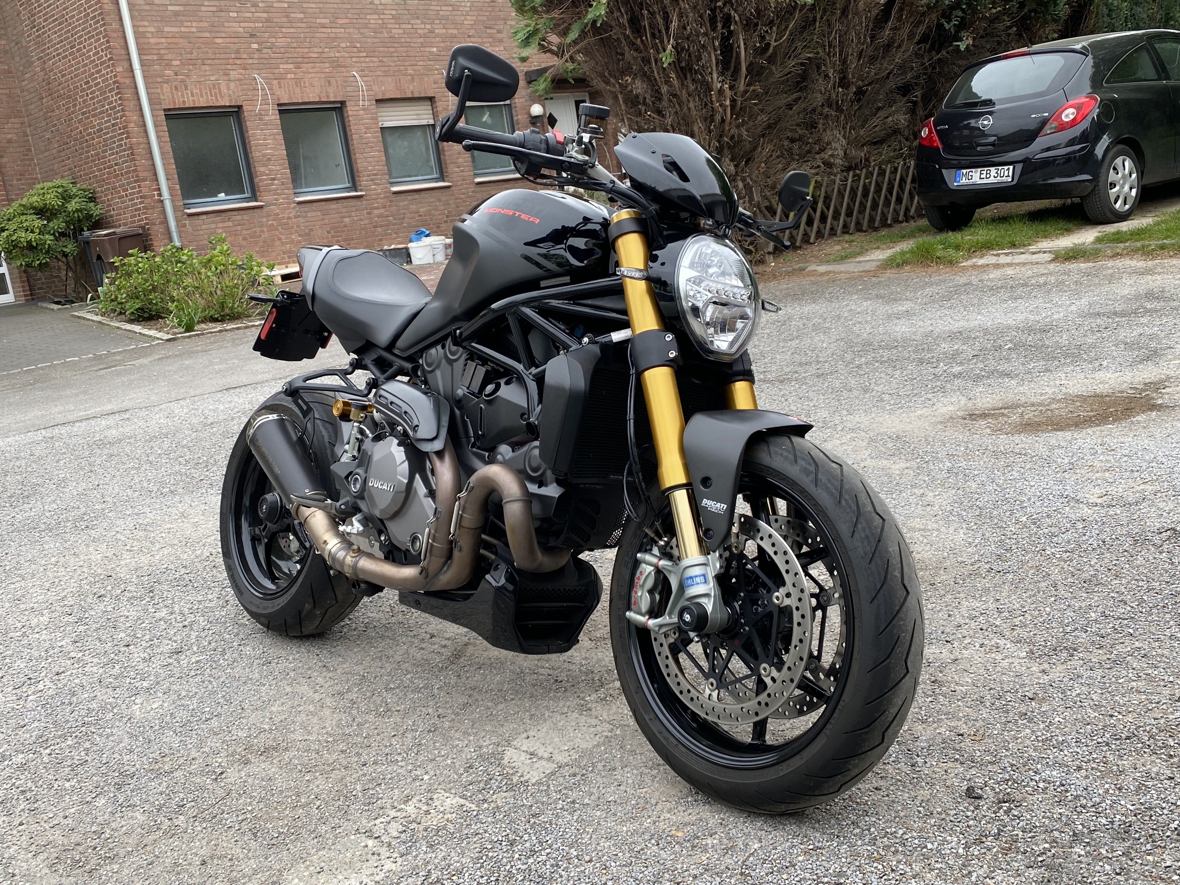

Am 22.4.2022 um 14:26 schrieb Mick-Omega:
Die ist foliert. Ich hätte es gerne nur dunkel getönt gehabt, da hat der Folieronkel mir aber von abgeraten. Deswegen komplett undurchsichtig.
Nochmal die Seitenansicht:313A4825-061D-4531-B48A-C81128A56B5F.thumb.jpeg.f8a1e2d22529126d009e0bd5f3969e1e.jpeg
Muss hier leider nochmal blöd nachhaken. Ich vermute mal von aussen foliert? Weisst du was für eine Folie verwendet wurde und wenn von aussen foliert wie verhält es sich mit den blinden Passagieren die zu faul sind auszuweichen. 🙄
Bin da auch ganz bei dir, mit Scheibe gefällt mir die Monster viel besser. Finde auch die Behälter werden so besser kaschiert. 😏

Hi Dude,
ursprünglich sollte die Scheibe nur etwas abgetönt werden. Aber der Folierer hat mir davon abgeraten und es somit komplett Schwarz von Aussen foliert. Mit den Viechzeuchs habe ich noch keine Langzeiterfahrung, aber bis jetzt ging alles gut ab. Ansonsten ist für 15€ eine neue Folie schnell drauf.
Ja, ich bin Fohlen! Mitglied bei Borussia und Inhalber einer Dauerkarte.

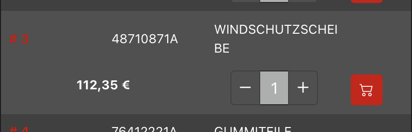

vor einer Stunde schrieb mex:
Schaue auch schon länger nach einer getönten Scheibe, mir gefällt die oben gezeigte Version von Mick-Omega richtig gut. Falls nicht noch jemand eine Bezugsquelle parat hat, gehe ich auch zum Folierer.
Da ich die Originalteile nicht gerne verändere, um wann und warum auch immer, zurückbauen zu können, wäre mit eine Zubehör Scheibe lieber.
Verstehe ich nicht. Die Folie lässt sich doch ruckzuck wieder entfernen. Oder du nimmst -ganz mondän- die alte Scheibe zum folieren und legst dir eine neue Scheibe auf Halde.25DAFDA4-E3C9-4B18-9053-BBCF85D35C13.jpeg.c3384114efd67b1ce7ecd4abde330add.jpeg

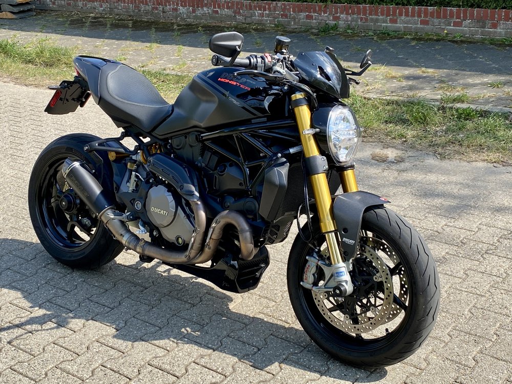

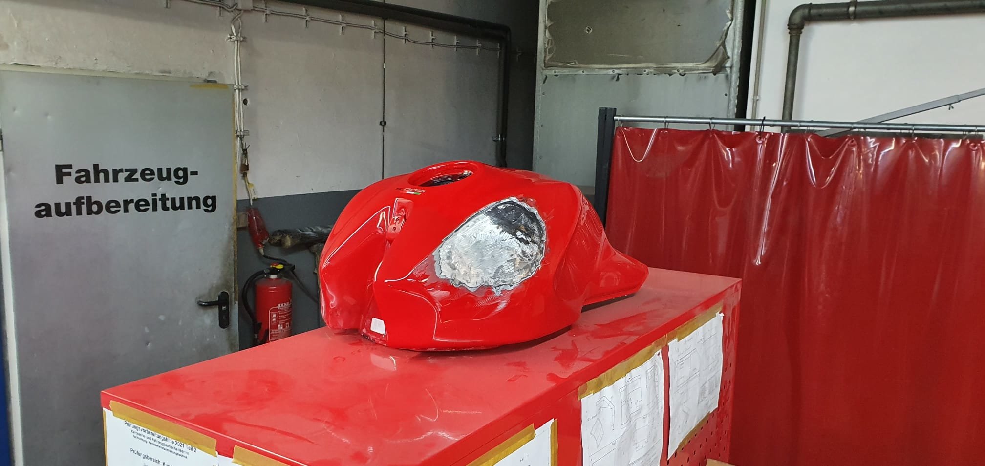

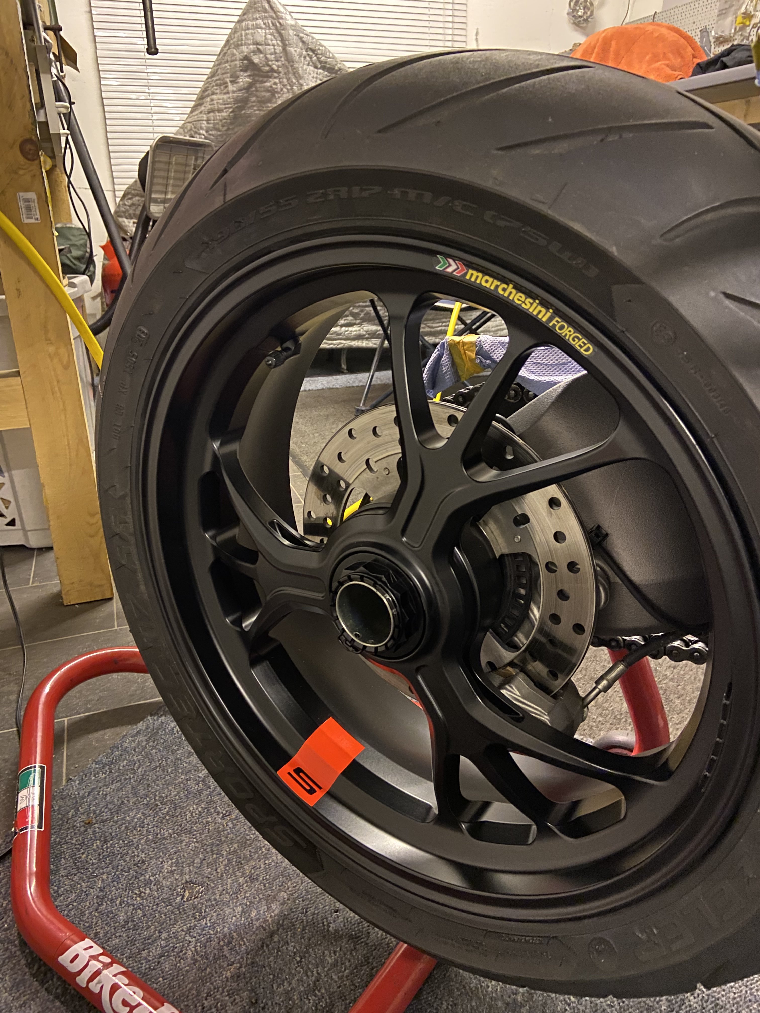

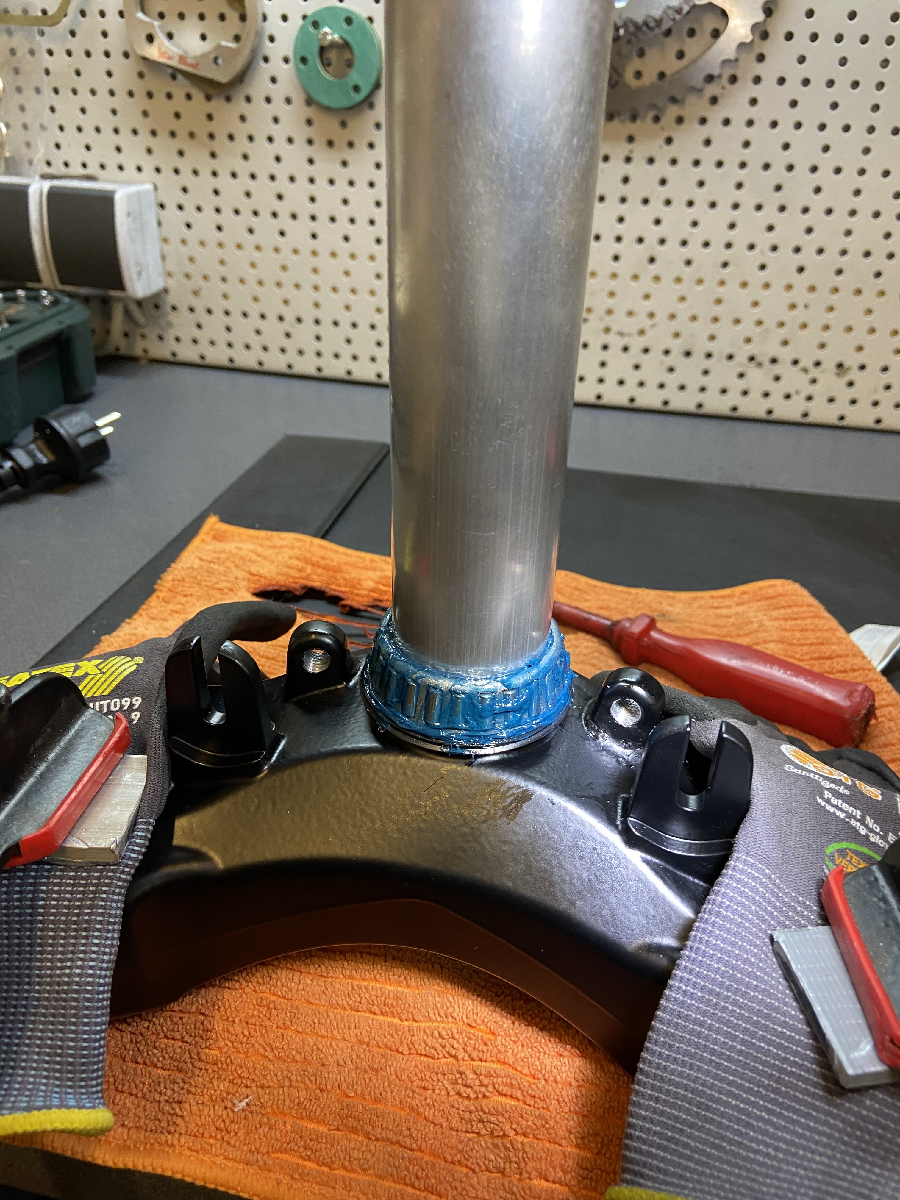

Moinsen, ich wollte euch meine Winterbasteleien nicht vorenthalten. Mein Ziel war es die Farbe der silbernen Anbauteile zu entfernen und einen schwarz glanz/ seidenmatt Mix zu erzeugen.
  • Tank wurde neu lackiert nach Ausflug in den Graben
  • Gabelbrücke & div. Anbauteile in schwarz glanz/ seidenmatt Mix gepulvert
  • Neue Felgen inkl. pulvern etc.
  • Gabel- & Federbeinservice
  • Zahnriemenservice
  • div. Anbauteile erneuert (Spiegel, Tankdeckel, Fussrastenanlage etc.)

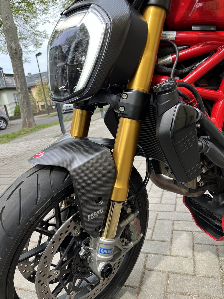

  • Umbau auf XDiavel Scheinwerfer
  • Umbau auf Kegelrollenlager
  • HeizgriffeF04EEBA1-5CAC-418C-AEB2-50A63E92CBA0.thumb.jpeg.cbdda34e7b94418d499cf8e2f1dfc8ba.jpeg
vor 54 Minuten schrieb Mick-Omega:
Mit dem Scheinwerfer hat das Ganze etwas von MV Agusta. Nur nicht ganz so geil. Den Umbau hatte ich auch mal in Erwägung gezogen, aber wenn ich das so sehe, dann gefällt mir das doch nicht.
Der Scheinwerfer wäre für meinen Geschmack schon gut, aber nicht mit dem Häubchen!!!

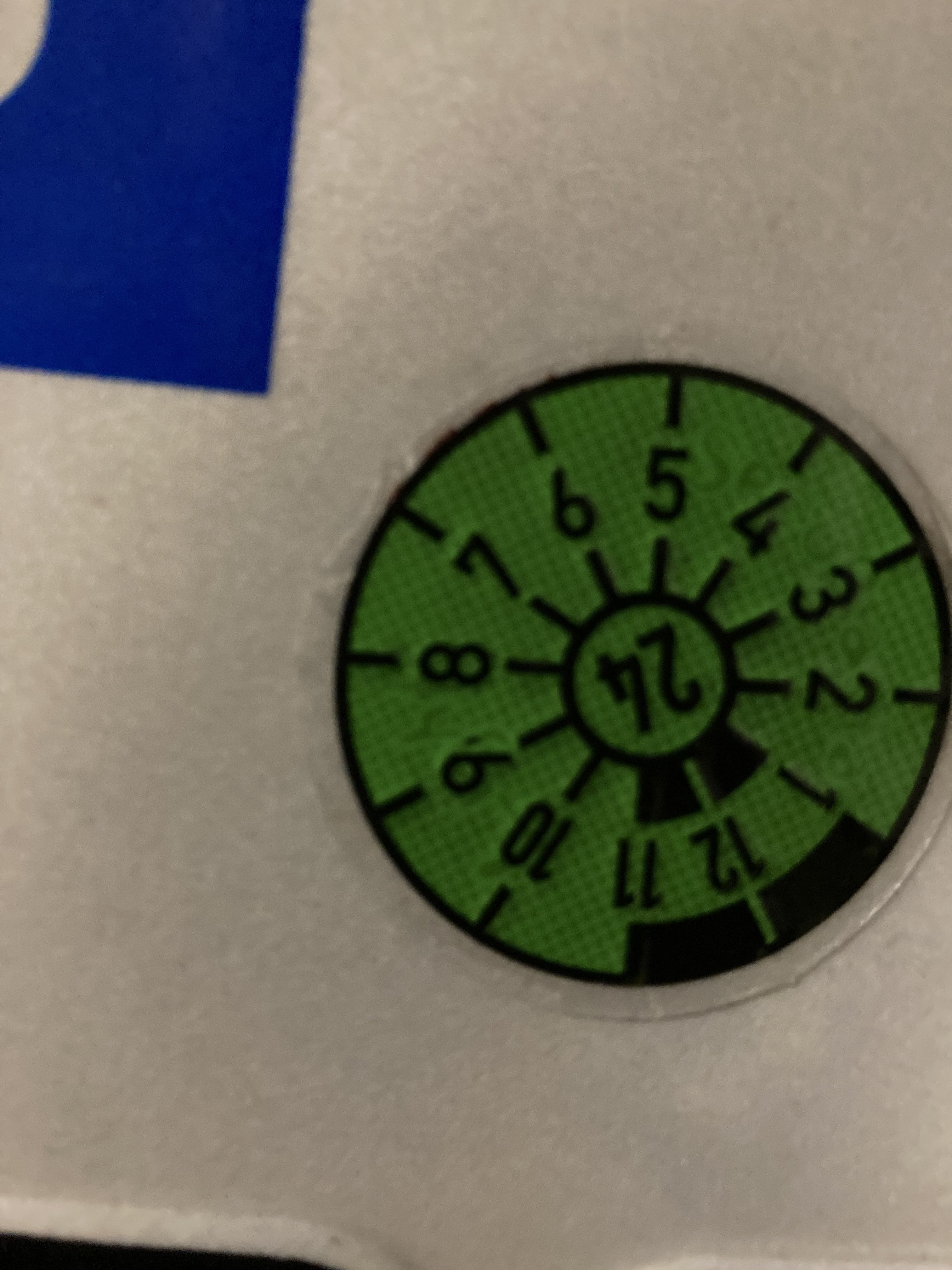

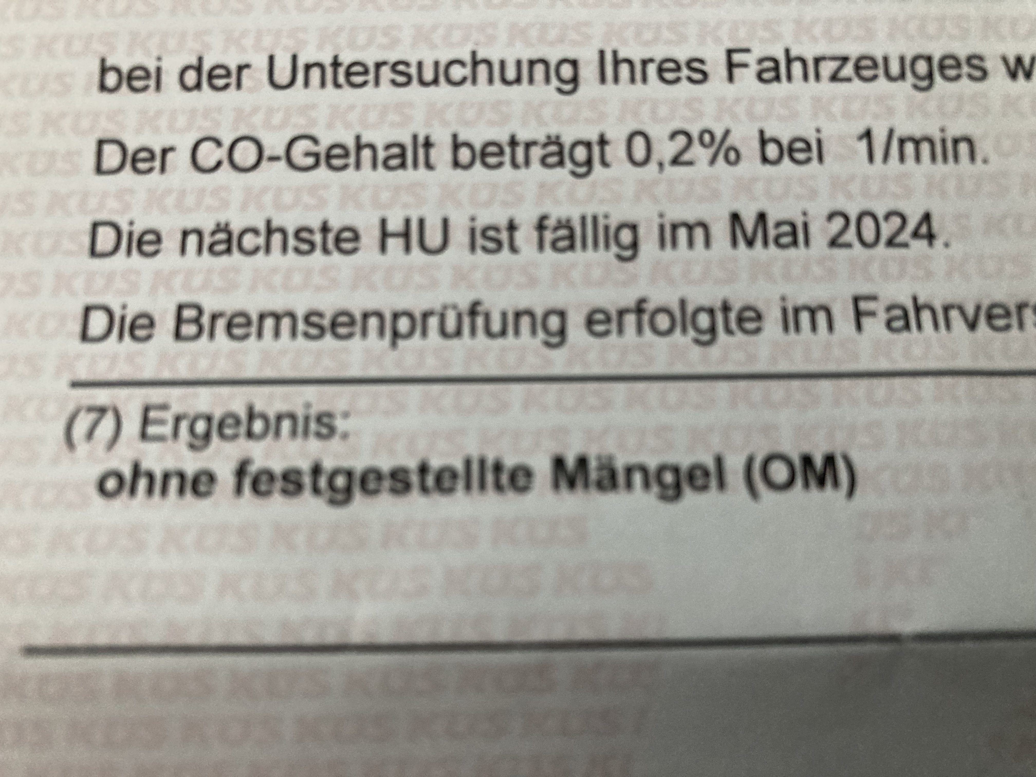

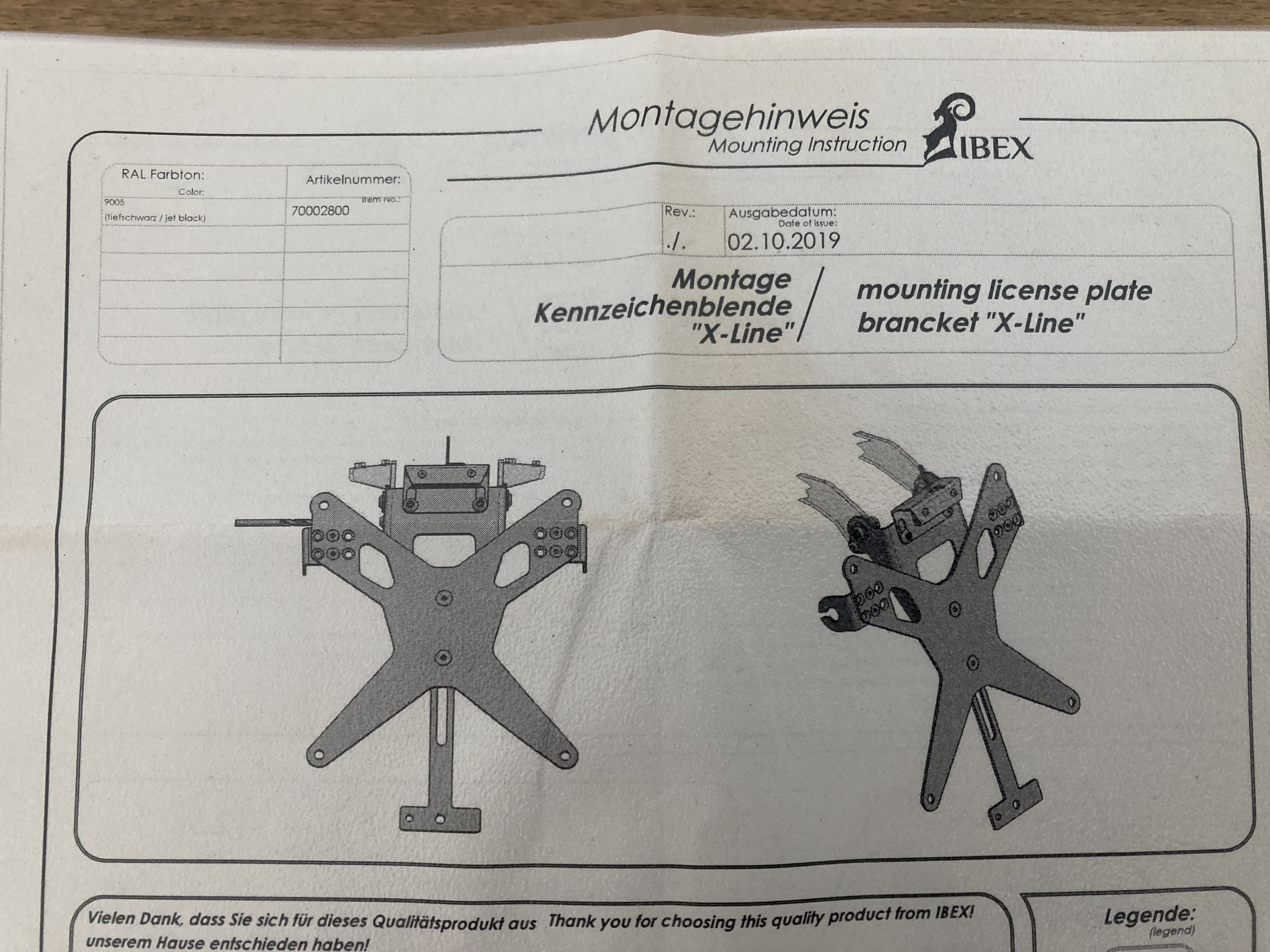

Neue Plakette geholt.
Alles in Ordnung.
Nur beim Kennzeichenhalter meinte er das ich da Papiere für bräuchte.
Hatte ich keine, hab den Zieger X-Line.
War und bin der Meinung (grad noch mal recherchiert) das man bei mittig montierten Kennzeichen nix braucht.
Klar, die Anbauhöhe und den Winkel (30 Grad) muß man beachten.
Das ein Reflektor dran gehört und das ein Kennzeichen beleuchtet sein muß ist mir auch klar.
Die Diskussion hatte ich vor Jahren schon mal, anderes Mopped, andere Prüfstelle.
Was ist denn jetzt korrekt?
Der Prüfer meinte er kann damit leben nur im Falle einer Kontrolle könnte es ohne Papiere evtl. Probleme geben.

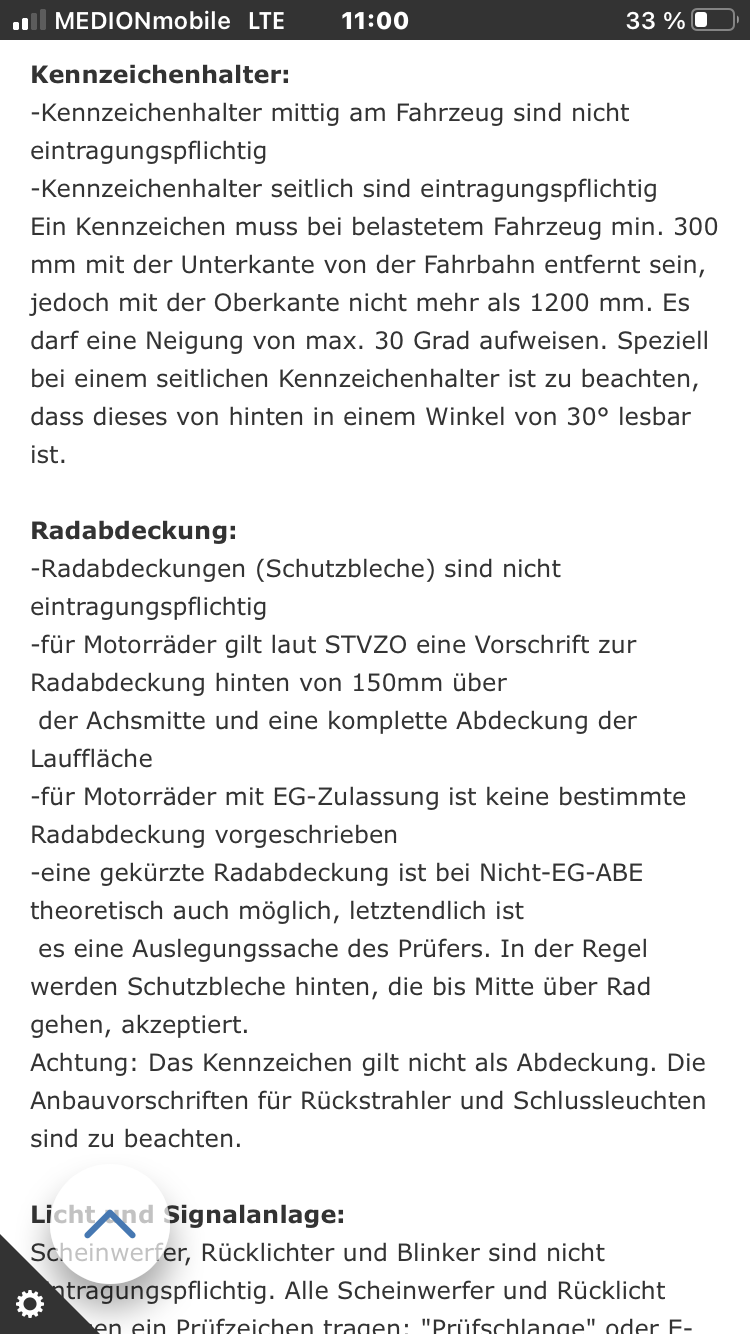

Normal sollte das keine Probleme geben . Der Halter an sich ist nicht Eintragungs oder Zulassungspflichtig , muß halt nur den Algemeinen Bestimmungen entsprechen wie Winkel , Scharfe Kanten , Höhe Kennzeichen , Beleuchtung , Reflektor usw https://www.motorrad-tour-online.de/2018/03/21/kennzeichenhalter-am-motorrad/
vor 13 Minuten schrieb Yellow:
Normal sollte das keine Probleme geben.
Der Meinung war und bin ich immer noch.
Ich will ja auch das alles passt und legal ist.
Will keinen vermeidbaren Ärger haben.
Hi,
ich war auch gerade beim TÜV, wie die Vorredner/-schreiber schon zum Besten gaben: Wenn Mittig, dann nur Winkel und Abstand nach hinten, sowie der E-konforme Reflektor muss passen.
Btw.: Meine Bella wurde der Stempel versagt, weil die Blinker zu eng standen. Faustregel laut TÜV:  Anfang Lichtaustritt muss neben dem Kennzeichen liegen. Mir fehlten 5mm.
