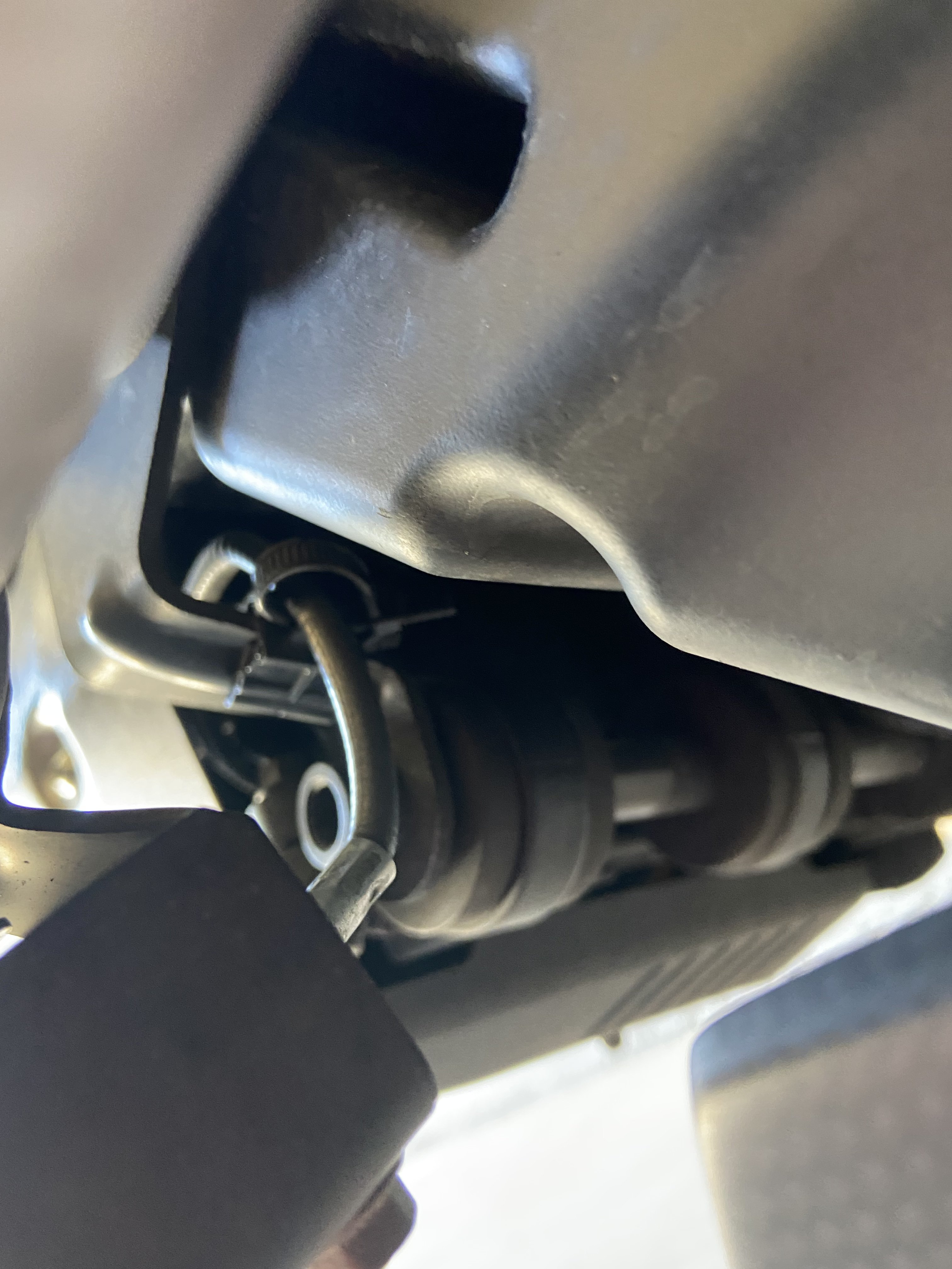

vor einer Stunde schrieb Herr Rossi:
Das ist ein Kantenclip, um ein Kabel mittels Kabelbinder an einer Kante zu fixieren.
Wahrscheinlich wollte jemand den Zug irgendwo fixieren und das Ding ist abgerutscht.
https://shop.europe-solar.de/oxid-oxid-196/
Die Teile gibt es auch laut Teilekatalog original an der M1200. Aber wo genau kommt dieses Teil hin?
Ich habe es mal da hin geklemmt:

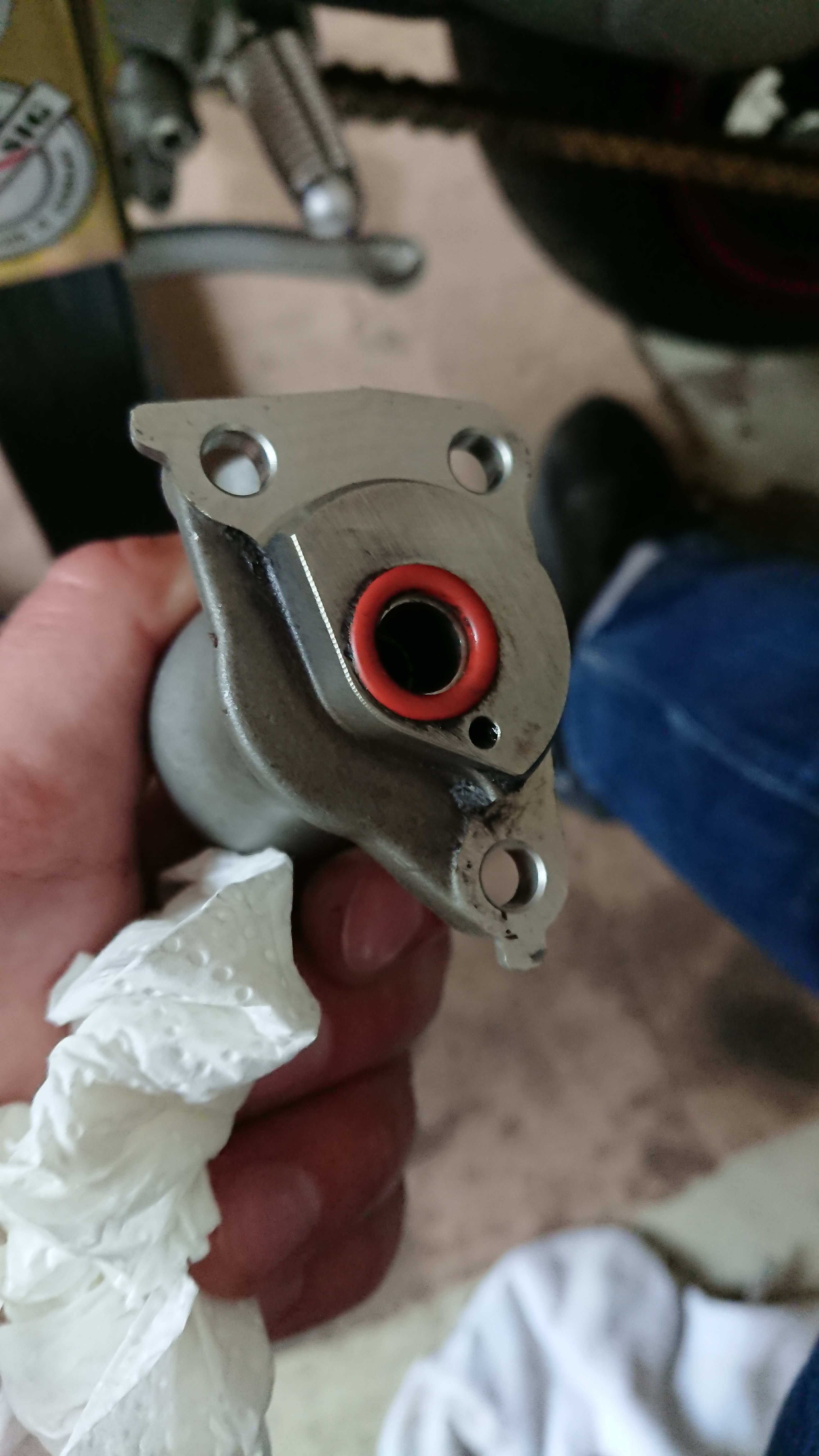

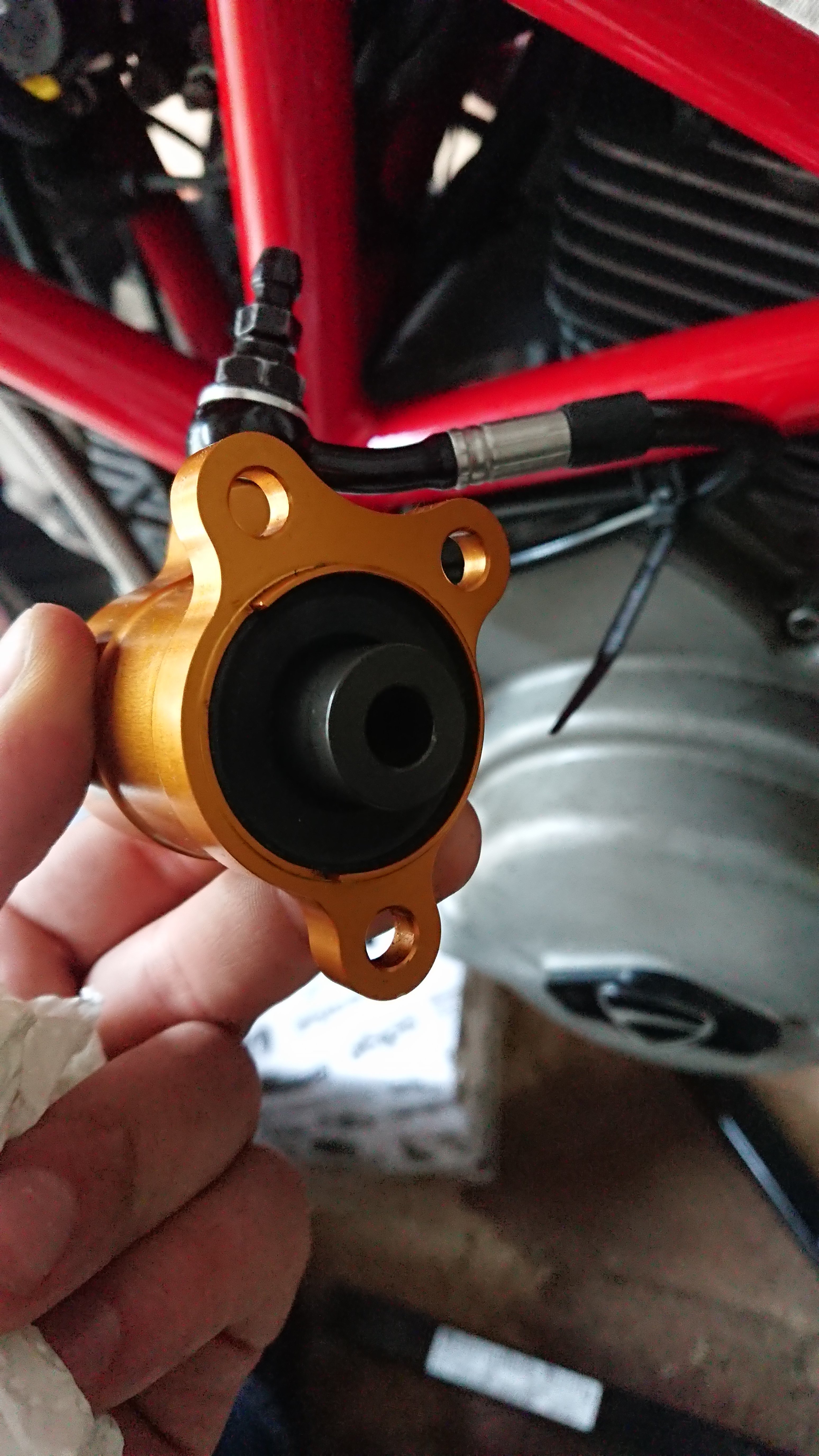

ich habe heute versucht, meinen Kupplungsnehmerzylinder gegen ein Ducati Performance Teil zu tauschen (sollte dieser hier sein: 96851608B) - mit mäßigem Erfolg.
Nach dem Entlüften habe ich immer noch ein komplett lockeren Kupplungshebel. Die Kupplung trennt auch nicht und es fühlt sich so an, als würde der Zylinder ins Leere drücken. Bevor ich jetzt den Originalen nochmal zum Abgleich verbaue und abermals entlüfte, dachte ich, hole ich mir mal wieder hier Rat.
Kann es sein, dass das Teil an meine 2006er 1000er S2R nicht passt? Brauche ich noch ein Distanzstück? Der Flansch ist ja schon verschieden.
Oooooder hab ich doch nicht vollständig entlüftet?
Vielen Dank für eure Hilfe 😊
Wenn man die Zylinder neu kauft ist in der Regel eine Distanzhülste dabei da so ein Zylinder auf verschiedene Modelle passt. Miss halt mit der Schiebleere den alten und vergleiche das Maß mit dem anderen. Prüfe das Spiel am Hebel. Wenn das falsch eingestellt ist bekommst Du auch nicht entlüftet.
vor 25 Minuten schrieb Wolle68:
Danke für die schnelle Antwort! 🙂
Die Länge des alten Hohlzylinders bis zur Auflagefläche am Block beträgt 31,7mm, die des neuen komplett herausfahrenden Hohlzylinders beträgt 31,2mm.
Ich wundere mich grundsätzlich über die stark unterschiedliche Geometrie auf der Rückseite des neuen Bauteils.

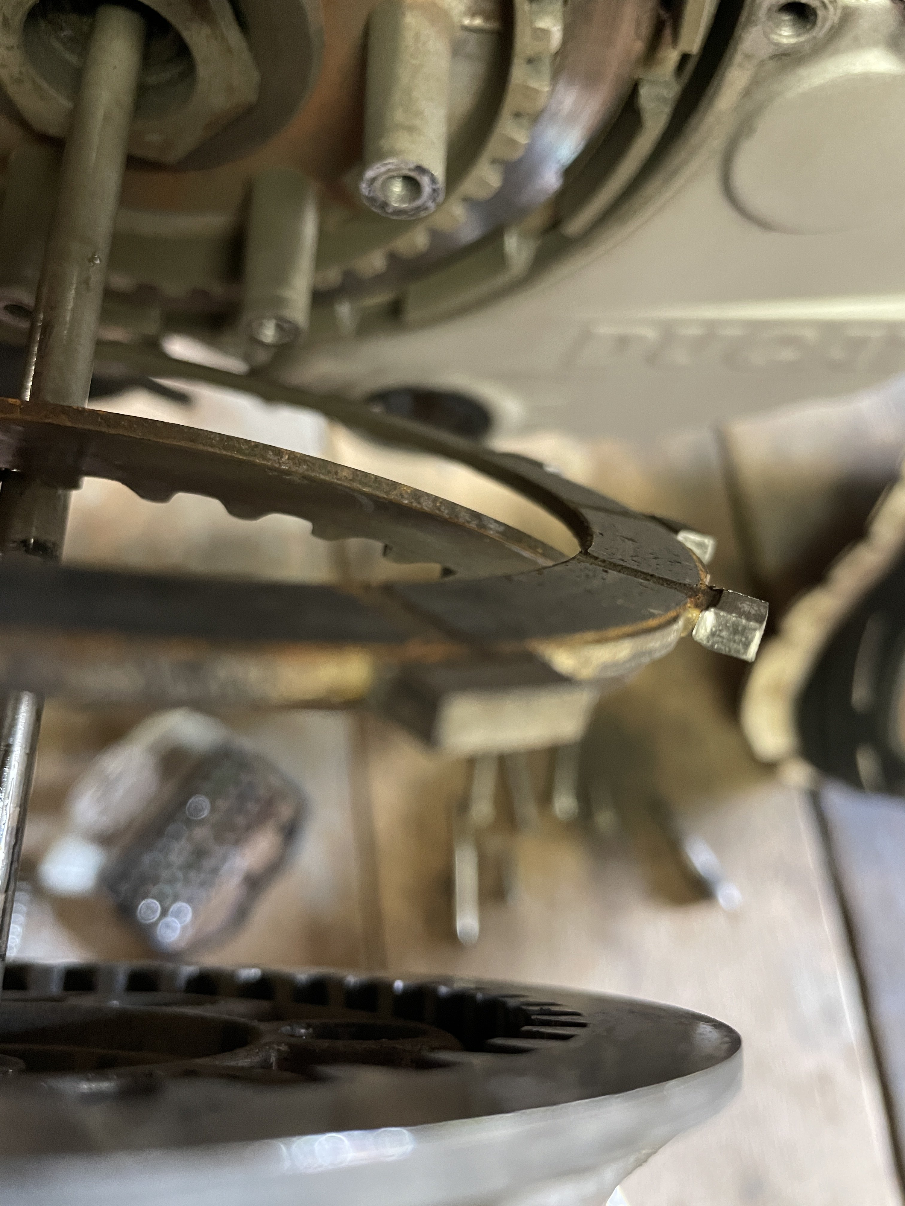

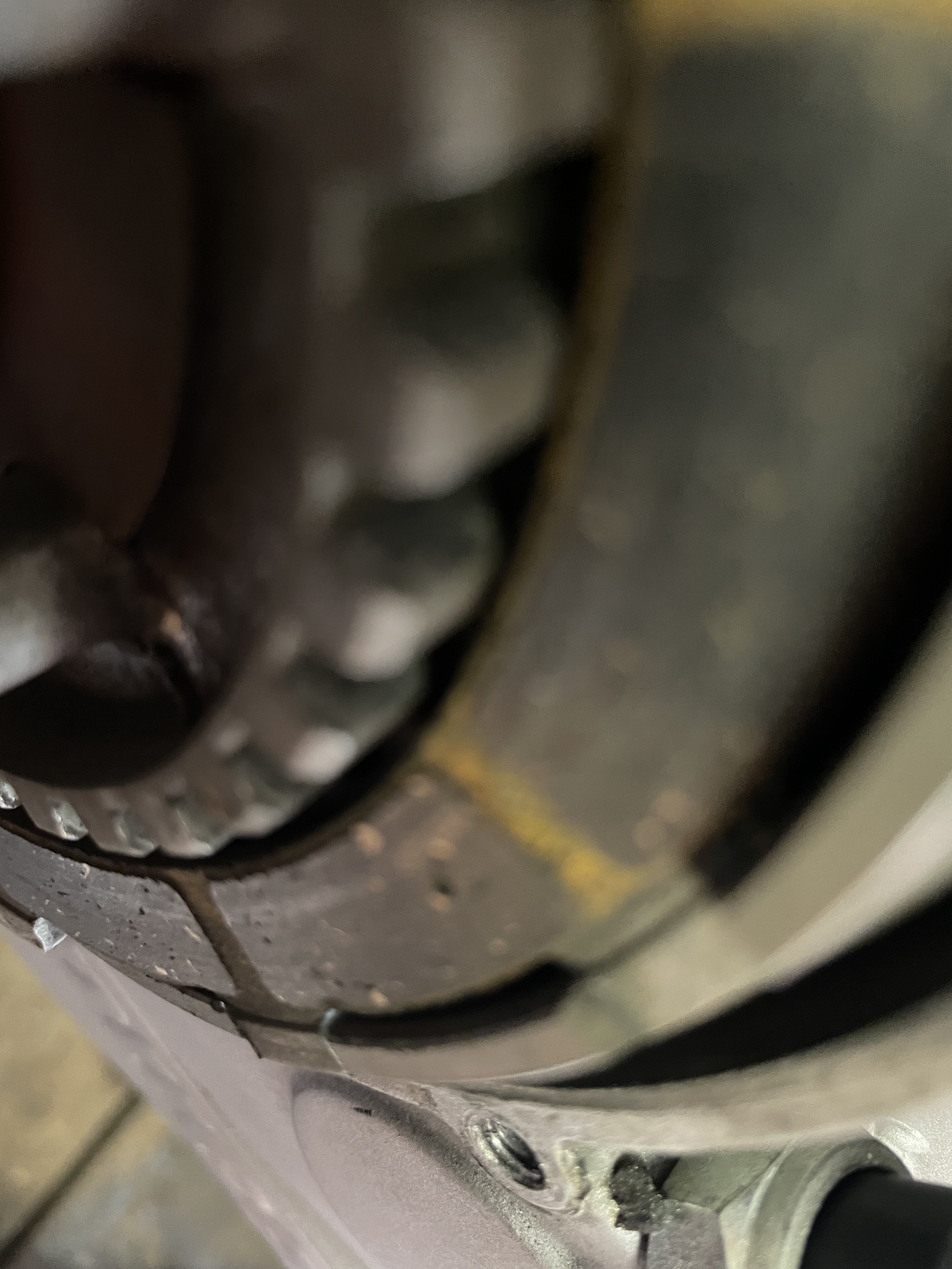

@maddin1299 die reibscheiben sehen doch noch ganz gut aus. 3500 km sollten noch drin sein! Wie dick sind die denn?
gefühlt so, das ich gerade noch einen Widerstand mit dem Fingernagel spüre, also weit unter 1mm. Handykamera macht optisch mehr als da ist...
