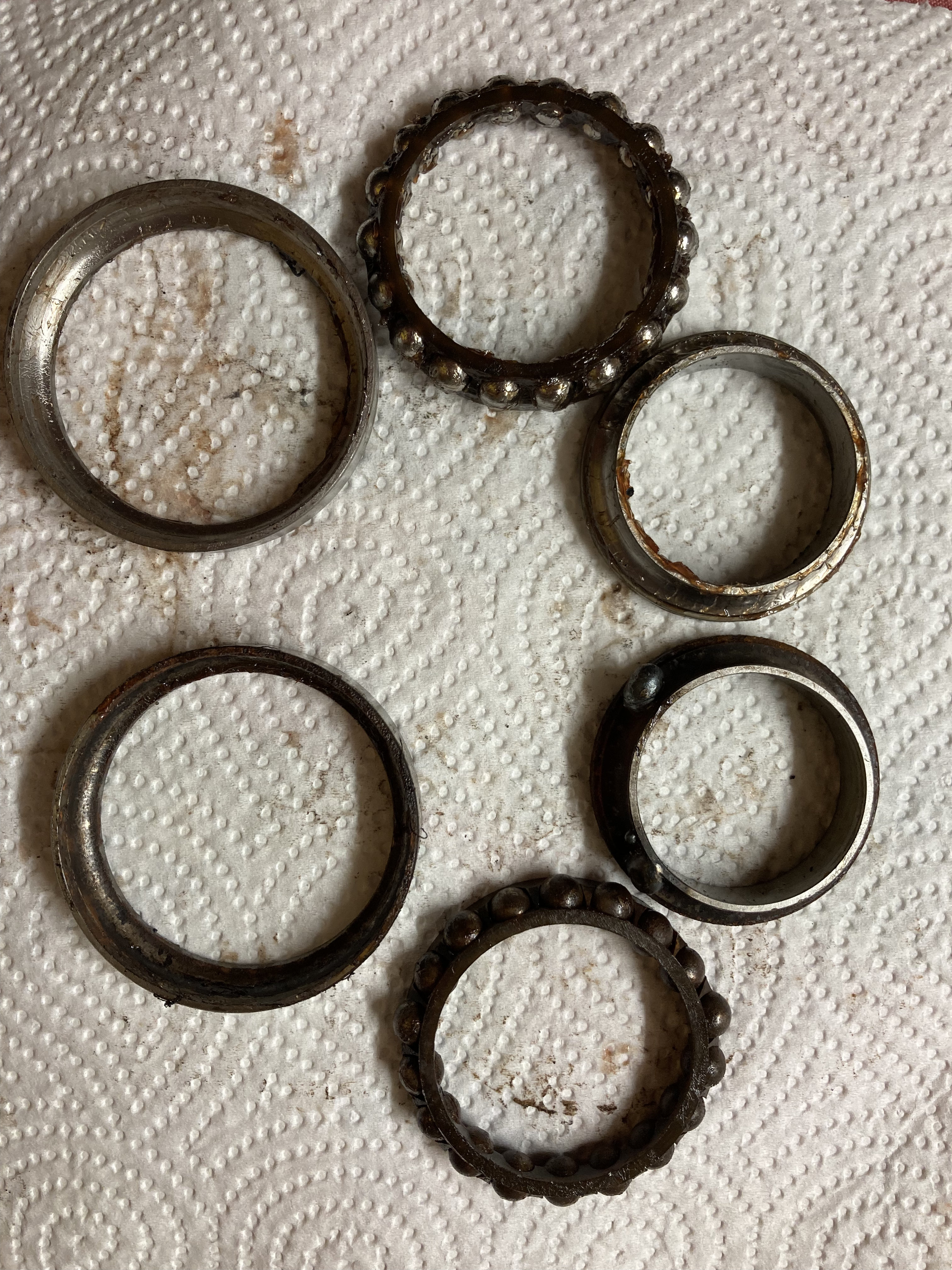

So , jetzt wird es dubios. Die Lenkkopflager waren/sind rostig. Da ich keinen Hochdruckreiniger verwende, kann das nur durch Regen passiert sein. Aber meines Erachtens auch nicht normal.
An einem Ring sind sowas wie Schweißpunkte ? Ist das normal ?

Ja, also äh, die Lagerschalen unten links und rechts sehen ja mal richtig mies aus, eingelaufen und rostig, puh, und Schweißpunkte haben daran auch nichts zu suchen. Regen macht dem Lenkkopflager nichts aus sofern sie richtig fett geschmiert sind, was ja augenscheinlich auch der Fall gewesen ist.
Kann mir das bei der Laufleistung nicht erklären...außer das da vielleicht mal eine ganz miese Charge eines Billig-Zulieferers verbaut worden ist...Ducati hat jedenfalls durchaus mal das eine oder andere Teil verbaut, was sich dann als totaler Fehlgriff erwiesen hat, Stichwort z.B. Kupplungsnehmerzylinder generell oder Gasgriffsalat M6 Monster. Vielleicht verhält es sich bei diesen Lagerschalen auch so, eine andere Erklärung habe ich spontan dazu jedenfalls nicht.
Aber Hauptsache ist ja, dass sie jetzt wieder gute Lager eingebaut hat. Gute Fahrt damit!
Das schlechte ist das untere. Irgendwie muss da ganz am Anfang mal Wasser oder ähnliches rein gekommen sein welches nicht mehr raus kam. Scharfer Reiniger oder ähnliches könnte auch sein. Muss auch nicht viel gewesen sein, wenn erstmal an einer Stelle das Lager "frist", geht der Rest ganz schnell.
Die Schweißpunkte wurden gesetz um den Ring zu erwärmen und leichter vom Gabeljoch zu bekommen. Kann man machen. Manche schneiden den Ring auch an und brechen ihn. Also nichts bedenkliches und besser wie mit Hammer und Meißel dran zu gehen. Abzieher bekommt man auch nicht gewaltfrei angesetzt da der Lagerring fast plan auf der Brücke aufsitzt. Das passt schon.

Ok dann um auf deine Anfangsfrage zurück zu kommen, meiner Meinung nach ist das nicht normal und wahrscheinlich ein Material- oder Montagefehler. Würde es unter Pech verbuchen.
