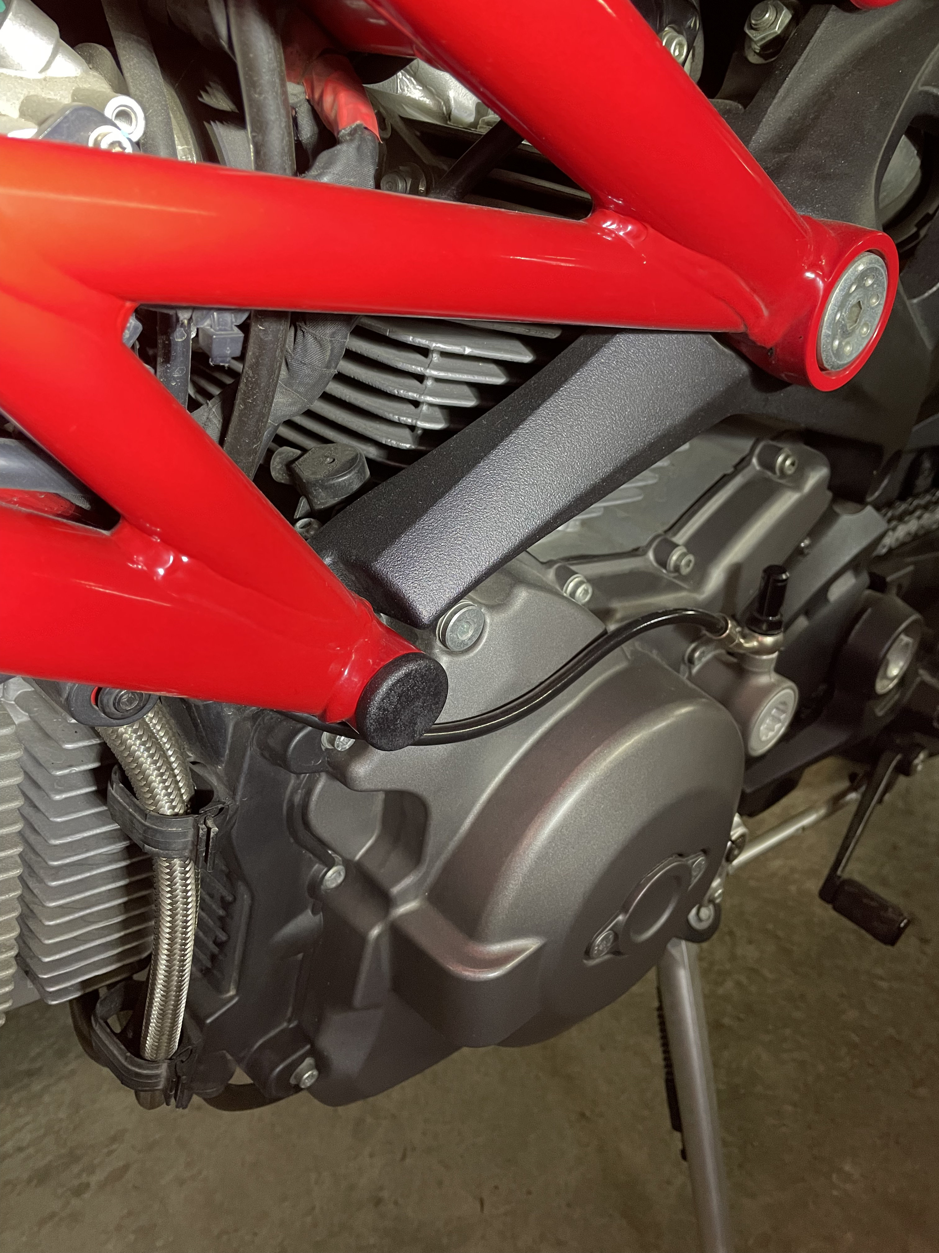

Hab ständig Starts schwerigkeiten gehabt, ( wohl gemerkt nach kurze strecke, wo Z. Kerzen nicht heiß genug waren ) Zwischen wurde 11 Fehler beim Auslese gefunden :((  ---und gleich neue Software wurde aufgeladen.   Nach lange Fehlersuche gestern wieder eine Mechanische Fehler gefunden .
Verdacht auf Zündkerzen . Aber beim  4000 Km ???
OK, Kerzen Tausch . Wer  jemand schon beim 821 Kerzen gewechselt, weist das die lange  Stecker-hals bleibt gerne ins Zyl. Kopf stecken, Irre mäßig eingeklebt.  Besonders beim Liegende Zylinder herauszuziehen ist ein Quälerei. Habe Gott alle  seine Verwandte ordentlich zusammengeschimpft . Kühler teil weise ausbauen usw.
Und, beim Stehende Zylinder gemerkt, das die Kerze NICHT richtig  ANGEZOGEN war,!!  so das ich mit mein Finger mit Leichtigkeit Kerze heraus-schrauben konnte  . . . .Giovanni  in Bologna sein Hirn verloren . Zündkerze sein Gewinde war von Spitze bis Auflage Rand, total Verrust, gebrannt .  Das ganze war wahrscheinlich etwas  ? undicht. . . Und noch was beobachtet, dort wo   Porzellan ins  Metall hineingeht , stich-förmige herausgepresste brennspuren waren . . . .von Brennraum kommend, rundherum .  ( ausschuß stück ???  )
Beim Stein- Dinse neue Z. Kabel bestellt, ( beim Rauszieherei kaputtgeworden )  dauert ca. --4 Tage nach Ungarn ---( + 1 Mai Feiertage,) dann Starte ich die Anamezon Motoren an J)))
Bin neugierig . Trotzdem:  mein jetzige ,  ist die Richtige Monster, das ist mein 4-e, Optisch ist die bestens Gelungene.
Mein vorherige beide 696 waren aber Motorisch, und Aufbaumäßig, spitze,   Zündung =  Pötz—Röff, Einfache Aufbau, Service arbeiten waren alle mit Leichtigkeit erledigt, arbeiten waren ein Klax. (Gegenüber  821 )
1200 Modell gefällt mir nicht, (da möchte keine Kerzen wechseln ) und die 2021 (Japane )  Modell schon gar nicht
Lieber Quälerei mit den 821 . Salü .
