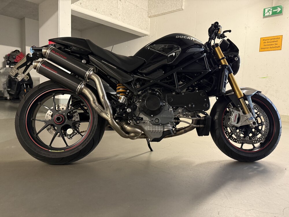

Am 20.2.2020 um 20:18 schrieb nilo:
wie sieht das nach ein paar hitzezyklen aus?
Nach ca. 5000km
