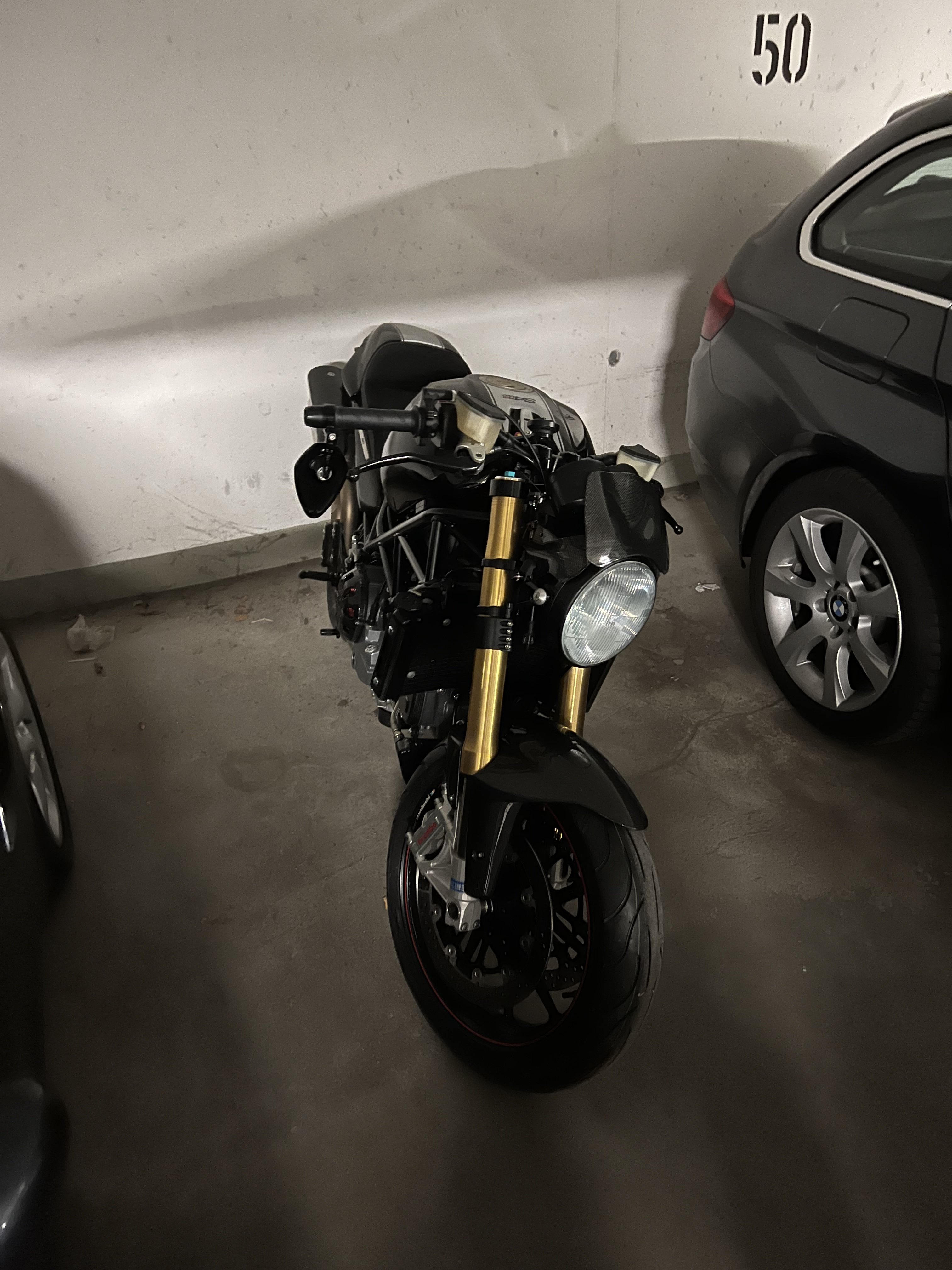

Neuaufbau S4RS
nilo
vor 2 Minuten schrieb duca-chim:

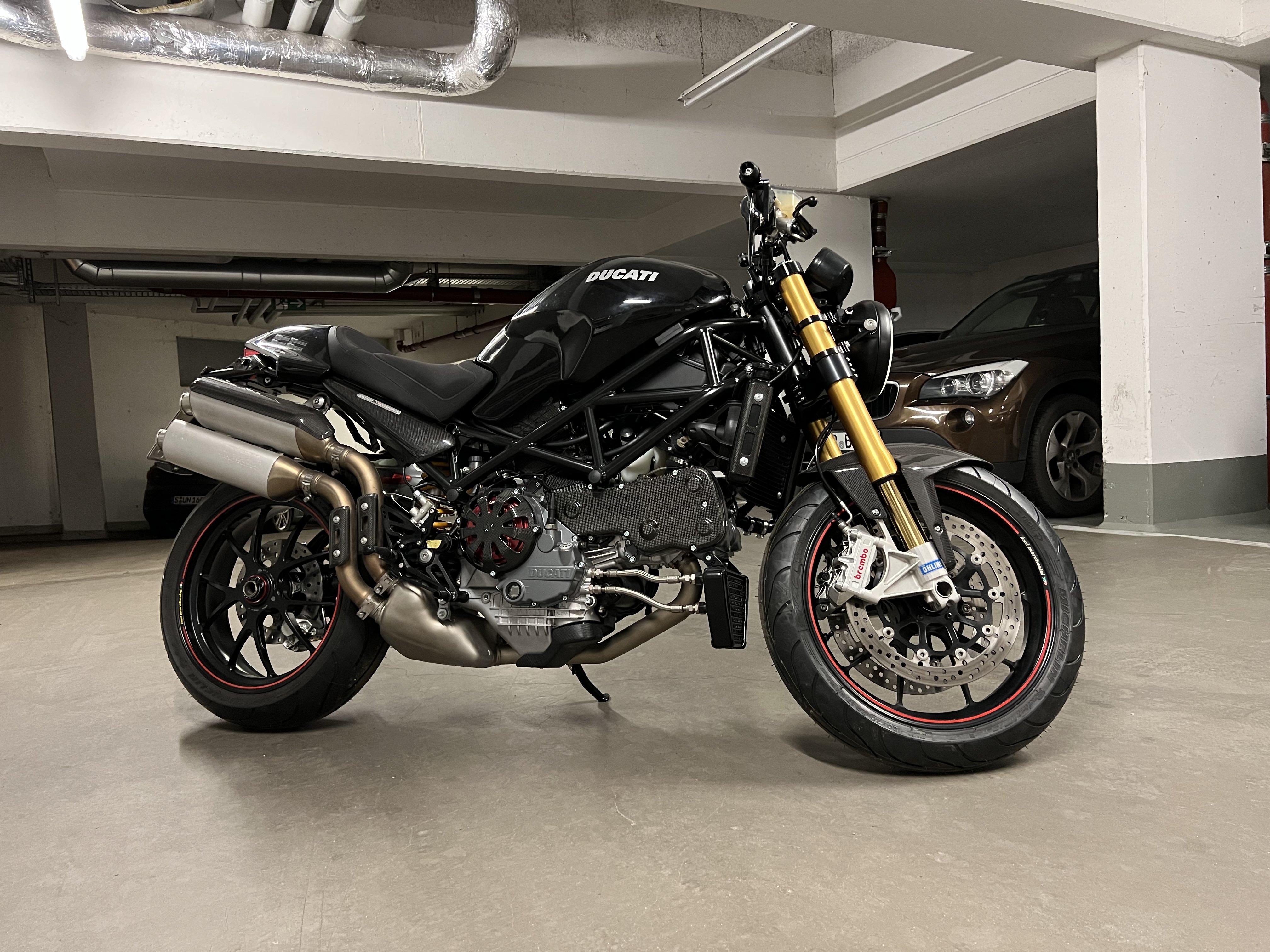

Hallo Nilo,
das sieht gut aus mit den 999er Ausgleichsbehältern. Ich hatte immer Bedenken dass die zu schräg stünden. Was ist das für ein Lenker?
Liebe Grüße Achim
Naja, was fett oder? wieviel passt da rein? 3 Liter 😅
vor 28 Minuten schrieb duca-chim:
Hallo Nilo,
Liebe Grüße Achim
Hi Achim, das ist ein Rizoma MA011.
Die 999 Pumpen/Behälter sind ein Kompromiss. Wollte eine Flache Linie, aber für Moto Corse Pissbecher bin ich zu geizig. 😂

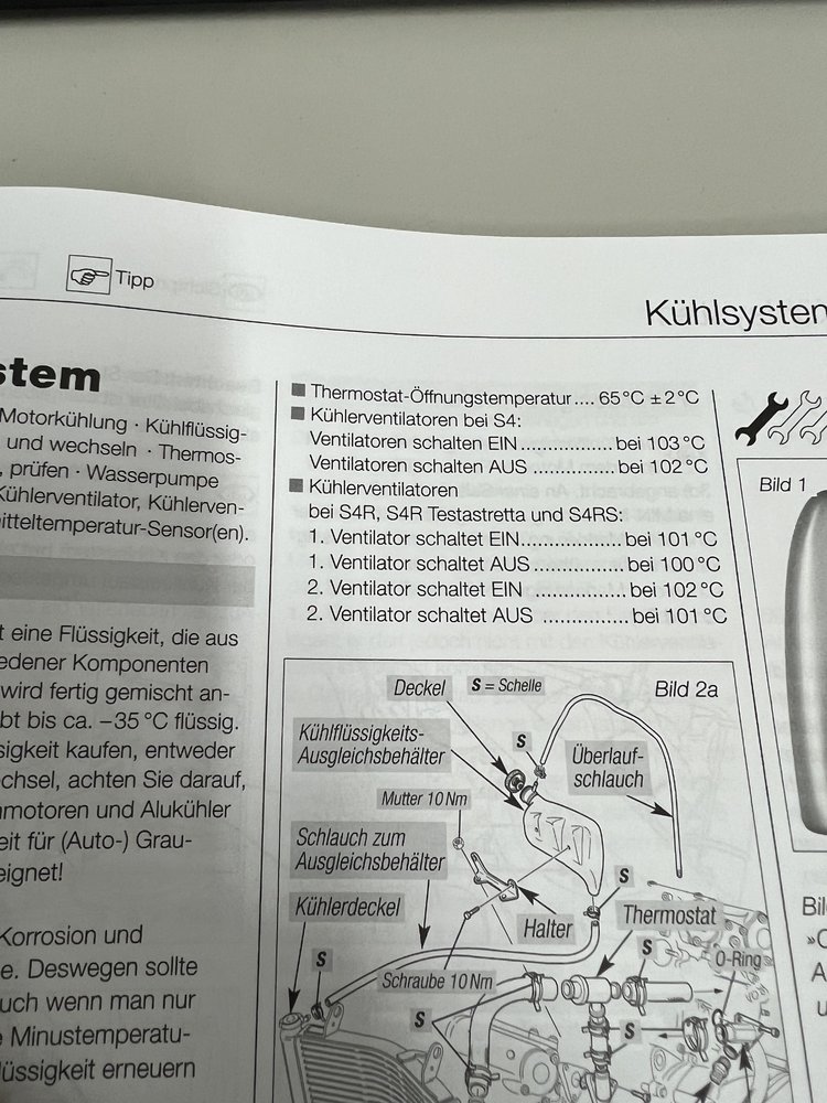

Aufgefallen ist mir dass die Lüfter erst bei Tacho Display Temp 107 Grad anspringen. (Beide auf einmal). Laut WHB sollte das anders sein.
Hat da jemand Erfahrungswerte? Ich checke bei Gelegenheit mal das Relais.

Mein rechter Lüfter schaltet bei 103 Grad ein , und der linke Lüfter keine 5 Sekunden später.
Am 14.2.2023 um 20:34 schrieb giradelli:
@niloGratulation zur Wiederbelebung.
1. „107“ ist normal.
2. Die Lüfter haben einen anderen Temperatursensor als die Kühlwasseranzeige.
3. Die Schalt-Temperatur der Lüfter kann man z.B. via TuneECU verändern.
Danke für das Feedback!
Ist es auch normal dass nur beide Lüfter zeitgleich anspringen?
Kannst du das eventuell etwas detaillierter ausführen? Wo sitzt welcher Sensor? Aus dem Gedächtnis kann ich mich lediglich an die zwei Sonden am Wasseranschluss des stehenden Zylinder erinnern.
Nur Tune Ecu oder auch via JPDiag?

Nochmal zu Punkt 2:
Habe mir den Schaltplan nochmal angesehen. Ja - sind zwar unterschiedliche Sensoren für ECU und Dash aber die sitzen ja direkt nebeneinander am stehenden Zyl. Also sollten die Temp-Werte annähernd identisch sein.
Bin immernoch Ratlos weshalb die Lüfter nicht nacheinander angeschmissen werden.

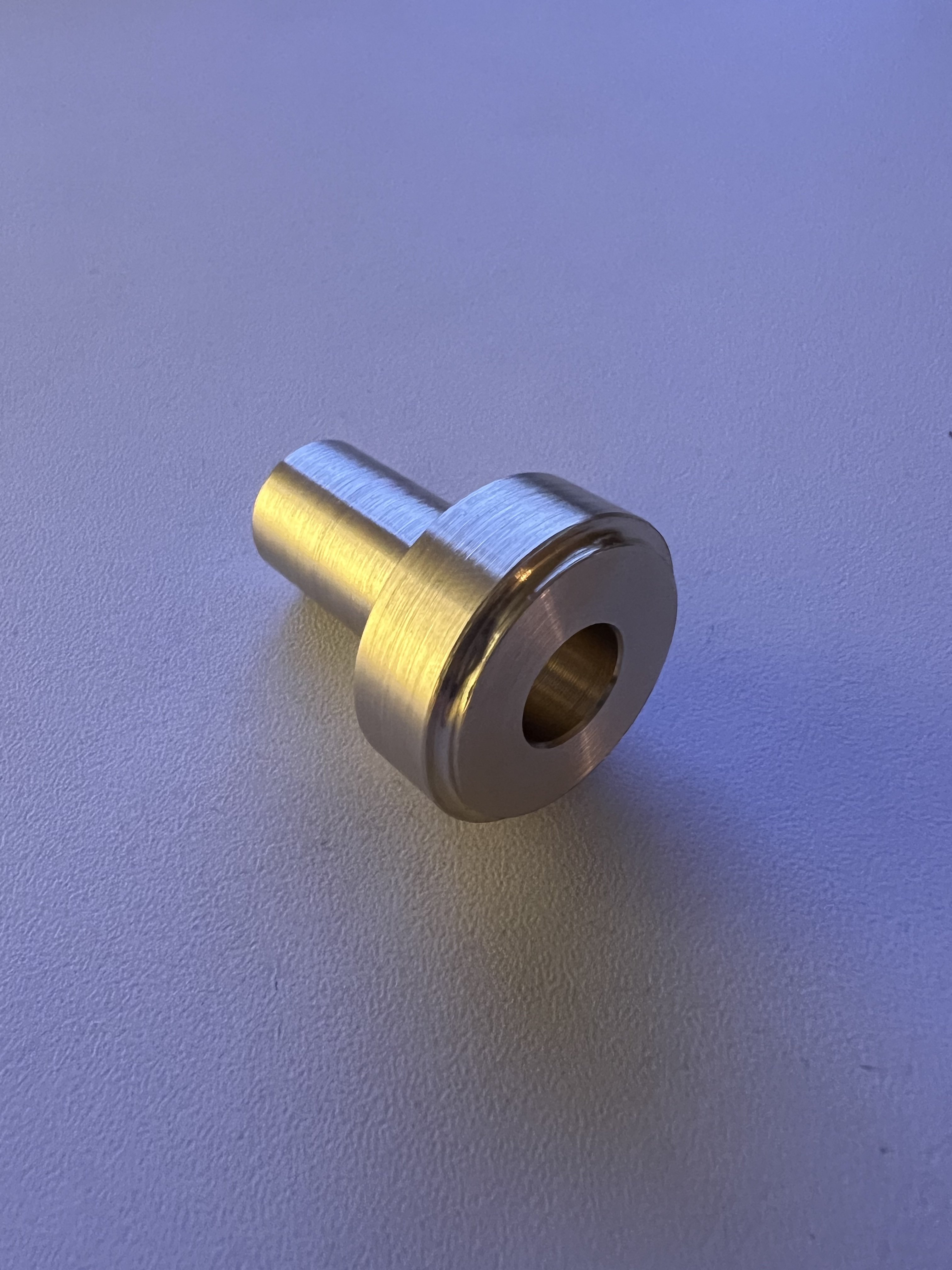

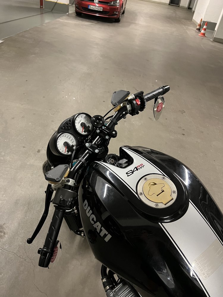

Des weiteren bin ich heute das erste mal an einer Drehbank gestanden und meine Idee eines Lenkerendenadapters für Motogadget Spiegel und Rizoma Lenkerenden in Messing verwirklicht.
Macht Laune wenn die Späne fliegen.

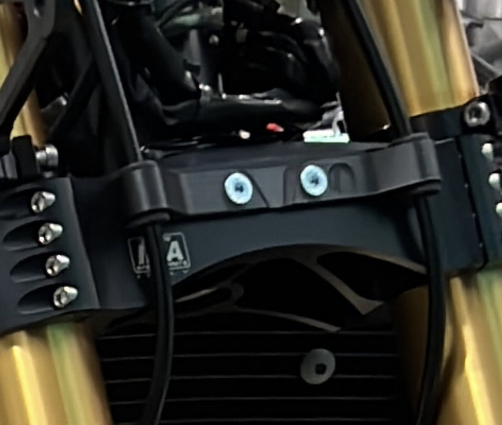

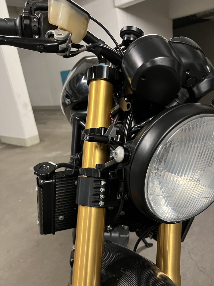

Moin,
Könntest du evtl mal ein Bild posten wo man erkennen kann wie der Tacho befestigt ist? Das sieht sehr gut gelöst aus. Evtl könntest du auch beantworten woher das windschild kommt. Ich bin eigentlich kein Freund davon, das ist ja aber eher eine Tacho versteck Scheibe. Cool gemacht.
Bzw, ich seh schon... Waren die Gewinde schon so reverse an der Gabelbrücke dran? Sieht so aus.. Wie bzw woher kommen die Führungen für die Bremsleitungen wenn ich fragen darf?
Edited by HbTill
Die IMA Gabelbrücken ist da Modular. Die Tachohalter-Adapter sind unten an der oberen Brücke angeschlagen. Ich habe da eigene Adapter konstruiert um den Tacho nach unten zu versetzen.
Windschild ist vom Carbon Michel. Wird normalerweise an den OEM Befestigungspunkten des Windschilds angebracht. In diesem Fall auch individuell gelöst da ich das Geweih rausgeschmissen habe.
Bremsleitungshalter an der unteren Brücke ist ebenfalls ein Eigenentwurf. Aktuell noch in Filament, bin aber gerade dabei das nochmal stabiler SLA zu drucken.
Muss bei Gelegenheit mal Detailbilder machen. Die Tachohalter auf dem Foto sind noch der Filament Prototyp. Später wurden die in Alu gefräst.
Ich muss schon sagen die Gabelbrücke sieht sehr brachial aus !! 👌
Alleine schon die untere 4 Schrauben  Klemmung , einfach MEEEGA  ! 😎
Wenn alles fertig ist , mach mal bitte ein paar schicke Draußen Fotos. 🧐
Gruß Enrico.😉
Ja das sieht alles sehr stimmig aus👌. Die Lampenmaske von Micha nehme ich etwas abgewandelt auch. Das ist einfach die perfekte Maske für die Monster.
Immer die gleiche Thematik, Lampengeweih oder Halteschellen am Gabelrohr. Auch so ein Dauerthema. Bisher gut durchdacht mit den Originalteilen😉.
Die IMA Brücke hat aber keinen TÜV oder gibt es da mitlerweile was für?
vor 9 Minuten schrieb Tieflader:
Hab das Materialgutachten von IMA hier und ein zwei Kontakte die hier im Raum  an vernünftige Tüv Prüfer gelaufen sind bei denen damit eine Eintragung auch möglich war.

hier mein Nachtrag:
...beide VKühlventilatoren laufen stets gemeinsam an, da es nur ein Lüfterrelais gibt
...die Orte am stehender Zylinder hast Du ja lokalisiert.
...einstellbar mit TuneECU, JPDiag weiß ich nicht.
