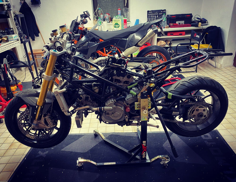

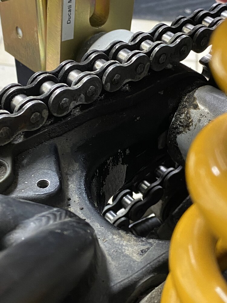

Phase 1:
Zerlegen und Bestandsaufnahme. Der einfache Teil.
Die letzten beiden Bilder sind Status quo.
Aktuell sind das Bike und div Einzelteile beim Trockeneisstrahlen.
Erste Teilelieferungen sind unterwegs. (Zudem hat sich über die letzten Monate genug angesammelt.)
Falls jemand noch einen Satz Oem Bremssattelschrauben vo/hi in gutem Zustand übrig hat gerne einfach eine PM an mich.
Ebenfalls suche ich OEM Ducati Griffgummis der aktuellen Modellgenerationen.
Des weiteren suche ich Empfehlungen für Kühlflüssigkeit und bin mir bzgl des Farbschemas für Kettenradadapter, Kettenradflansch und Bremsleitungen noch nicht sicher.
Kette wird eine goldene DID Zvmx in 520er Teilung.
3D0AEB57-A30E-4548-B55B-250D6B1F9FAD.thumb.jpeg.f4e4f851755fc27427c44ab170b36f45.jpegDE06139F-DD7E-40F7-BB7F-2086B8405AF0.thumb.jpeg.528fa7e059b1b2f28fcc5073c161ec4c.jpegIMG_9928.thumb.jpeg.ddb564c4cdb1f70ca1c3f6413b2bc109.jpegIMG_9936.thumb.jpeg.c22597b107c018045d3fb94e26a96f02.jpegIMG_9939.thumb.jpeg.b806ad5ab8acd4e34c95bc7d50a8c70f.jpegIMG_9942.thumb.jpeg.ddcc4296202d43c586dc40fbd6d46025.jpegIMG_9943.thumb.jpeg.67005b5533bdeced7ab6fc8f840193b0.jpegIMG_9945.thumb.jpeg.38be1869ec02e7fd7500e8bbbd1f26ec.jpegIMG_9959.thumb.jpeg.39199f8f8af4e9e2e73524de71b6217f.jpegIMG_9960.thumb.jpeg.9f0a1e6f7235da849b348946c1b4b236.jpeg
Edited by nilo
  • Like 11

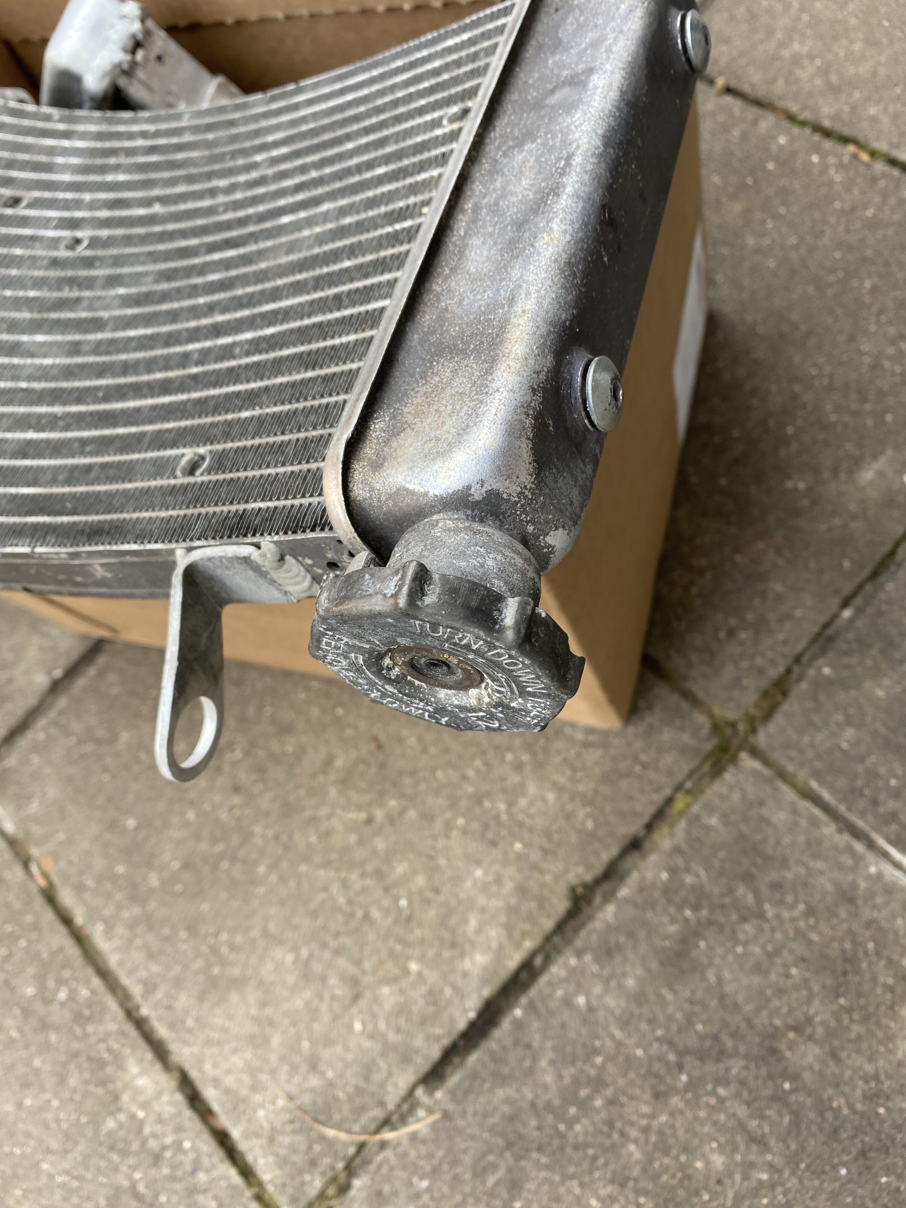

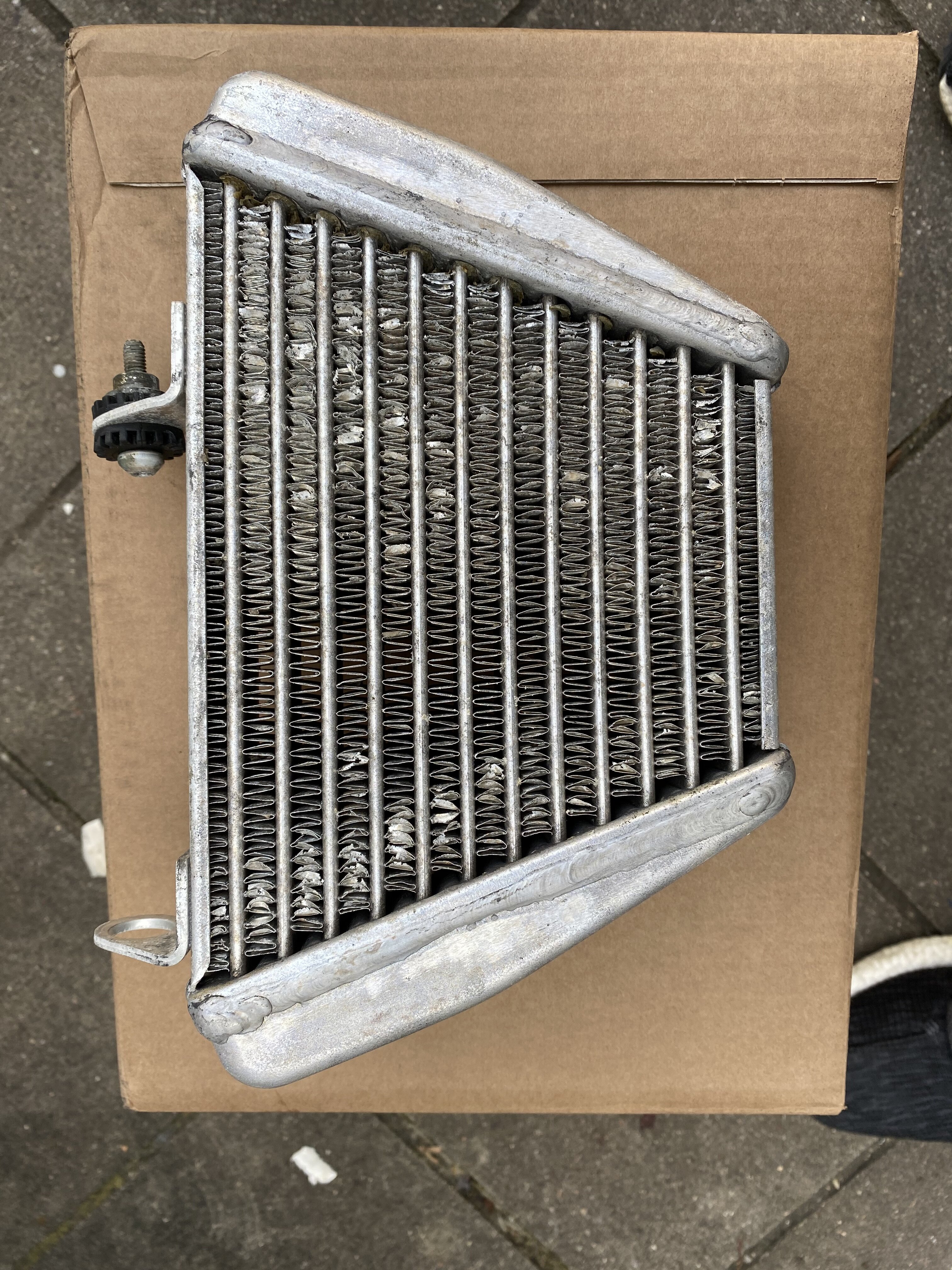

Parallel zum Trockeneisstrahlen des Motors waren die Origina Abgasanlage und der Sil Krümmer beim Glasperlenstrahlen.
Die Kühler waren im Reinigungsbad und sind jetzt blank.
Bei den Kühlern bin ich hin und hergerissen. Im Grunde bleibt mir da nur übrig nochmal in fitzeliger Kleinarbeit die Lamellen so weit wie möglich hinzubiegen. Kleine Rückstände mit Druckluft auszublasen und dann mit Silber Seidenmatt drüberzunebeln.
Die original Abgasanlage sieht aus wie neu. Beim Sil Krümmer bin ich unschlüssig ob ich nicht noch nachbehandeln muss. Jemand Erfahrungen damit?

Am 8.2.2020 um 14:24 schrieb nilo:
Aus eigener Erfahrung kann ich Dir sagen dass das gerade-kämmen der Lamellen ein sch**** Job ist...vielleicht hilft Dir das
Kühler auffrischen - Firma
