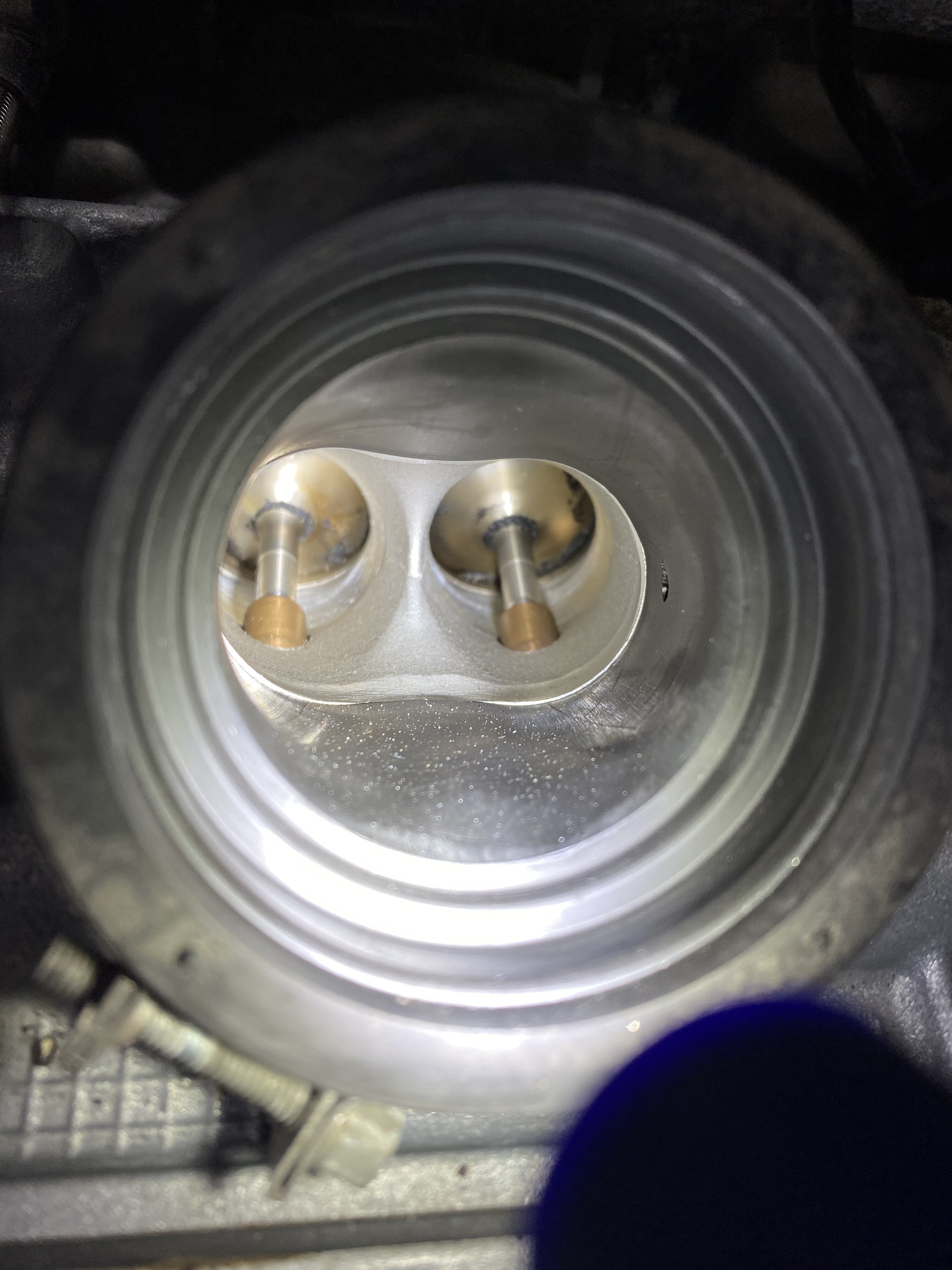

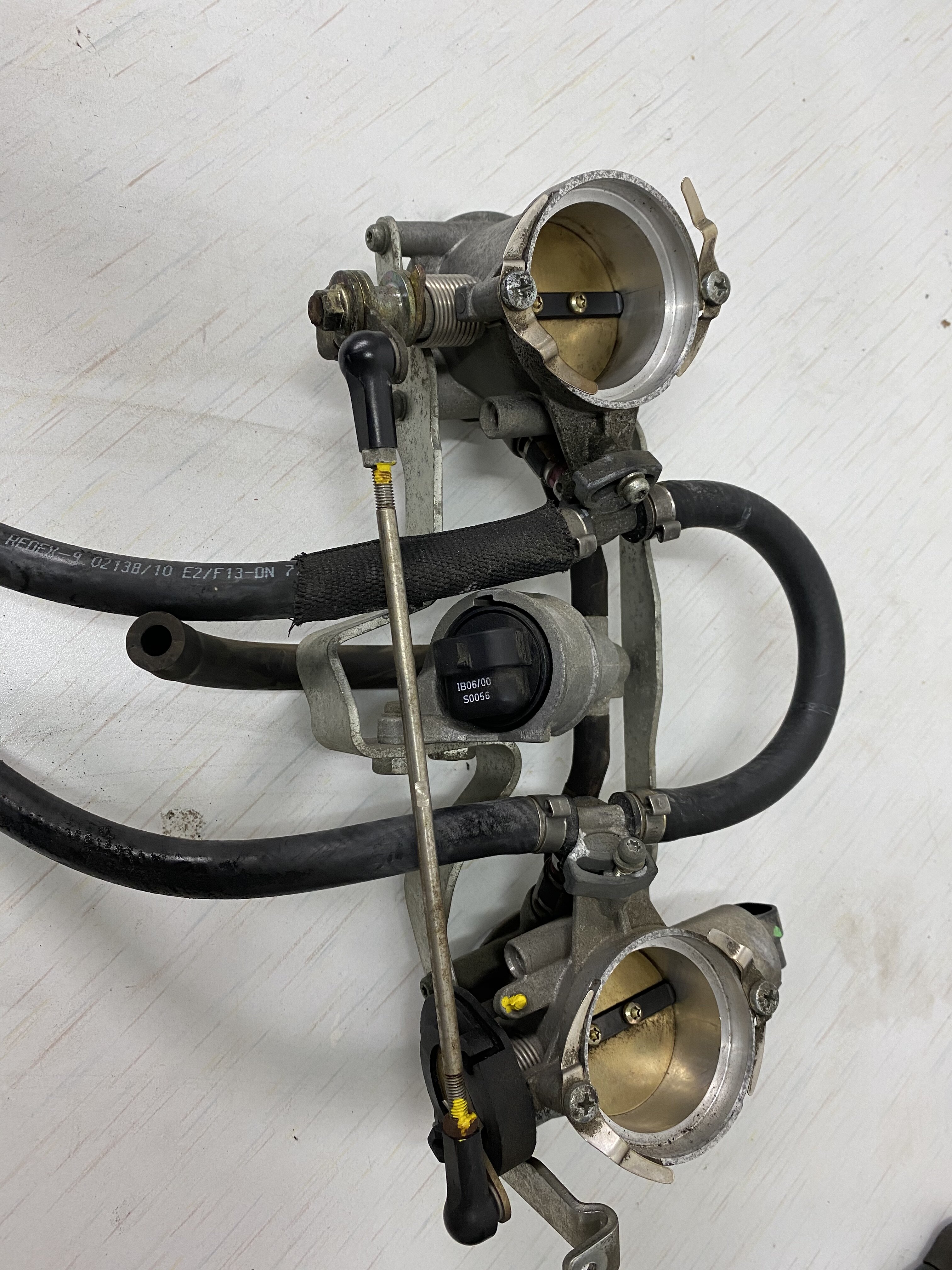

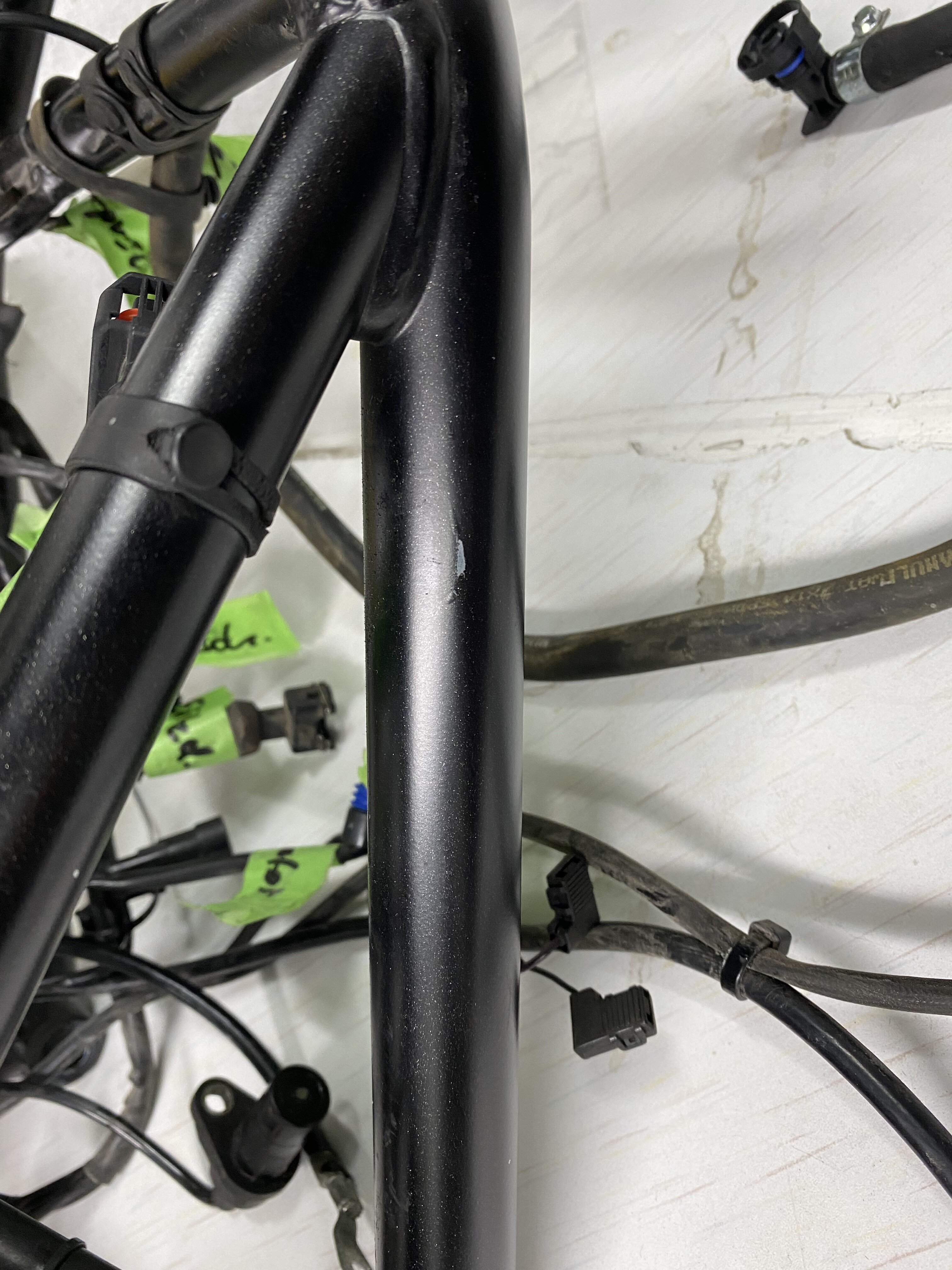

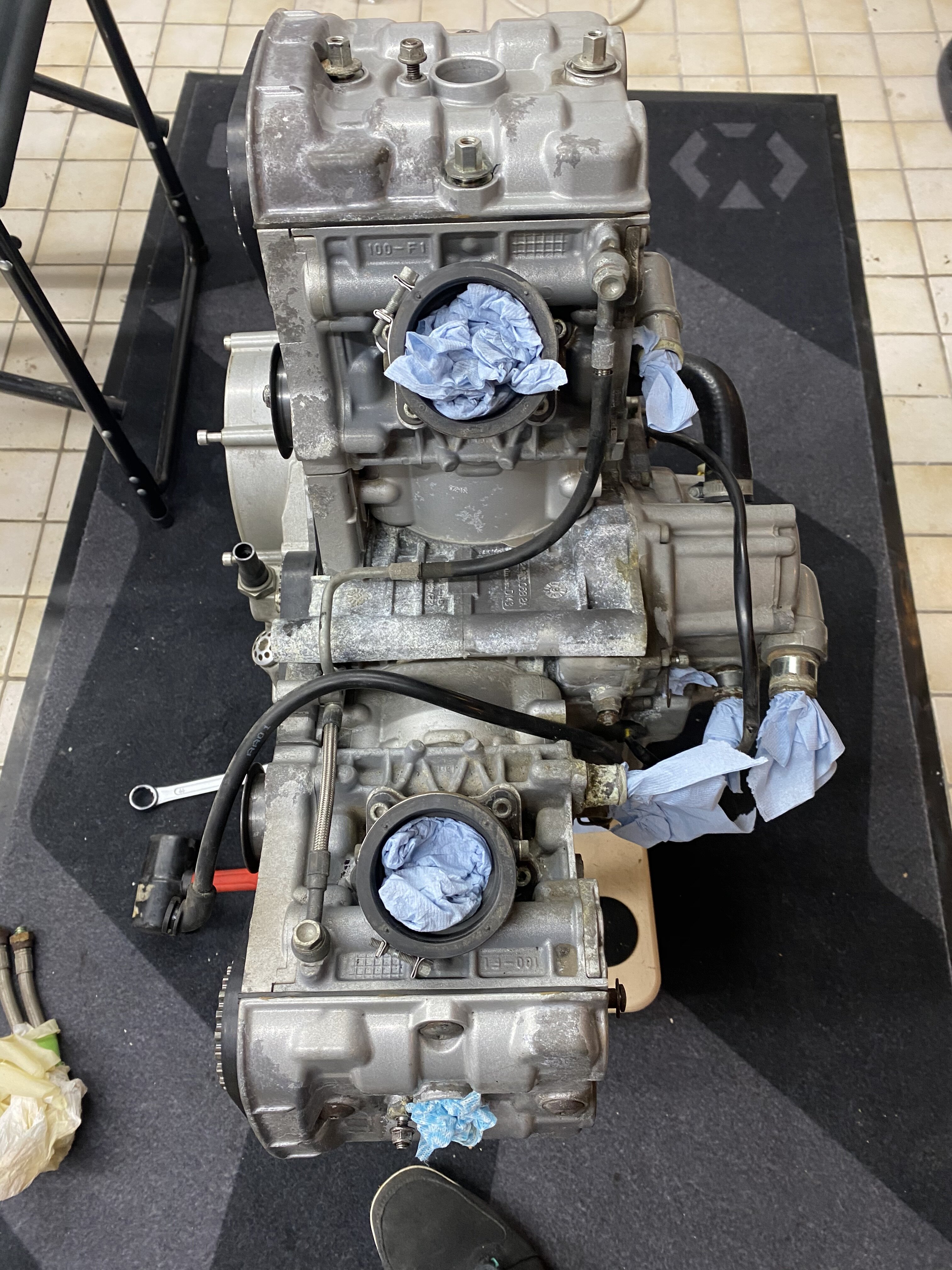

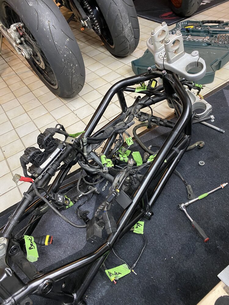

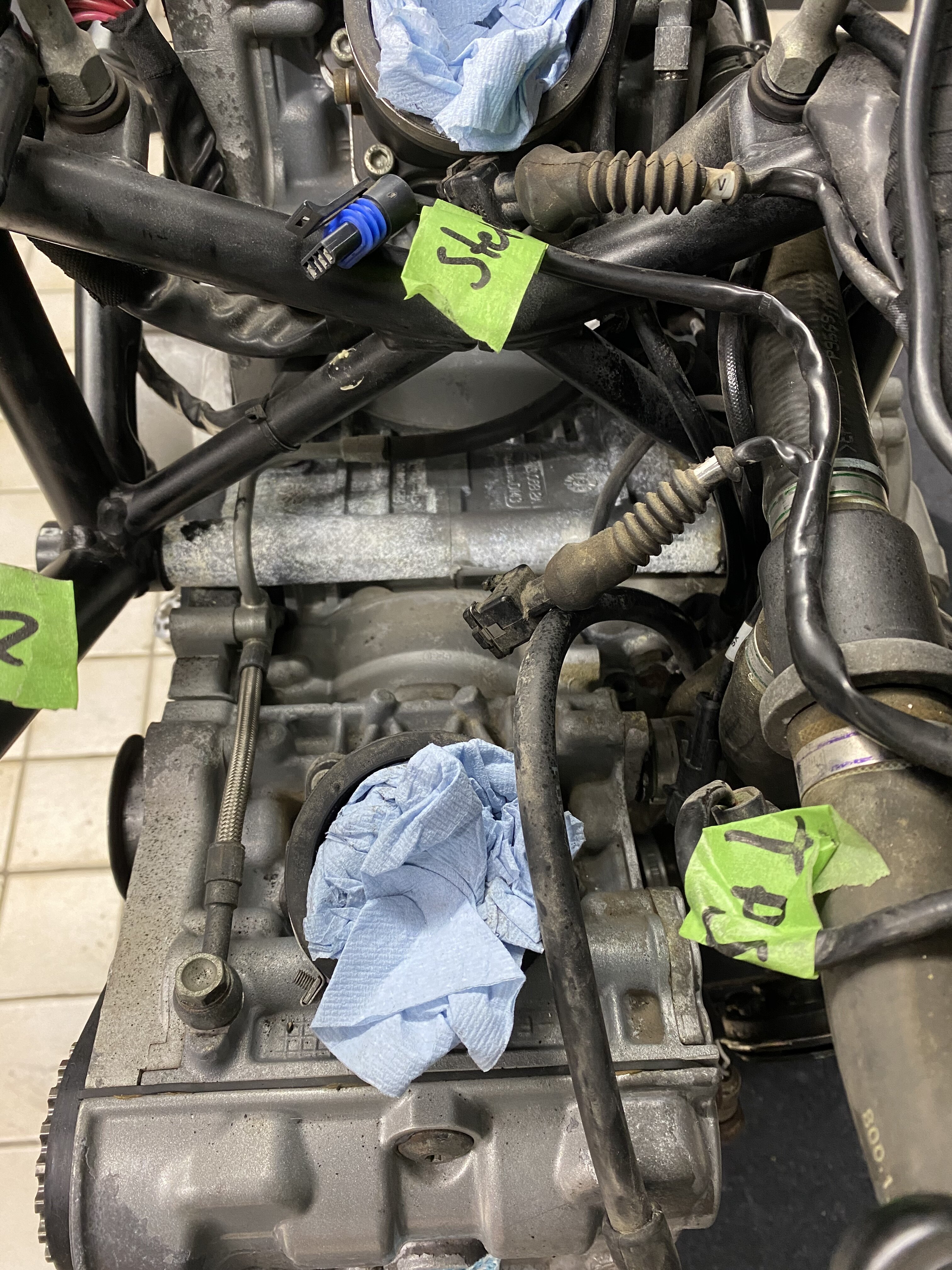

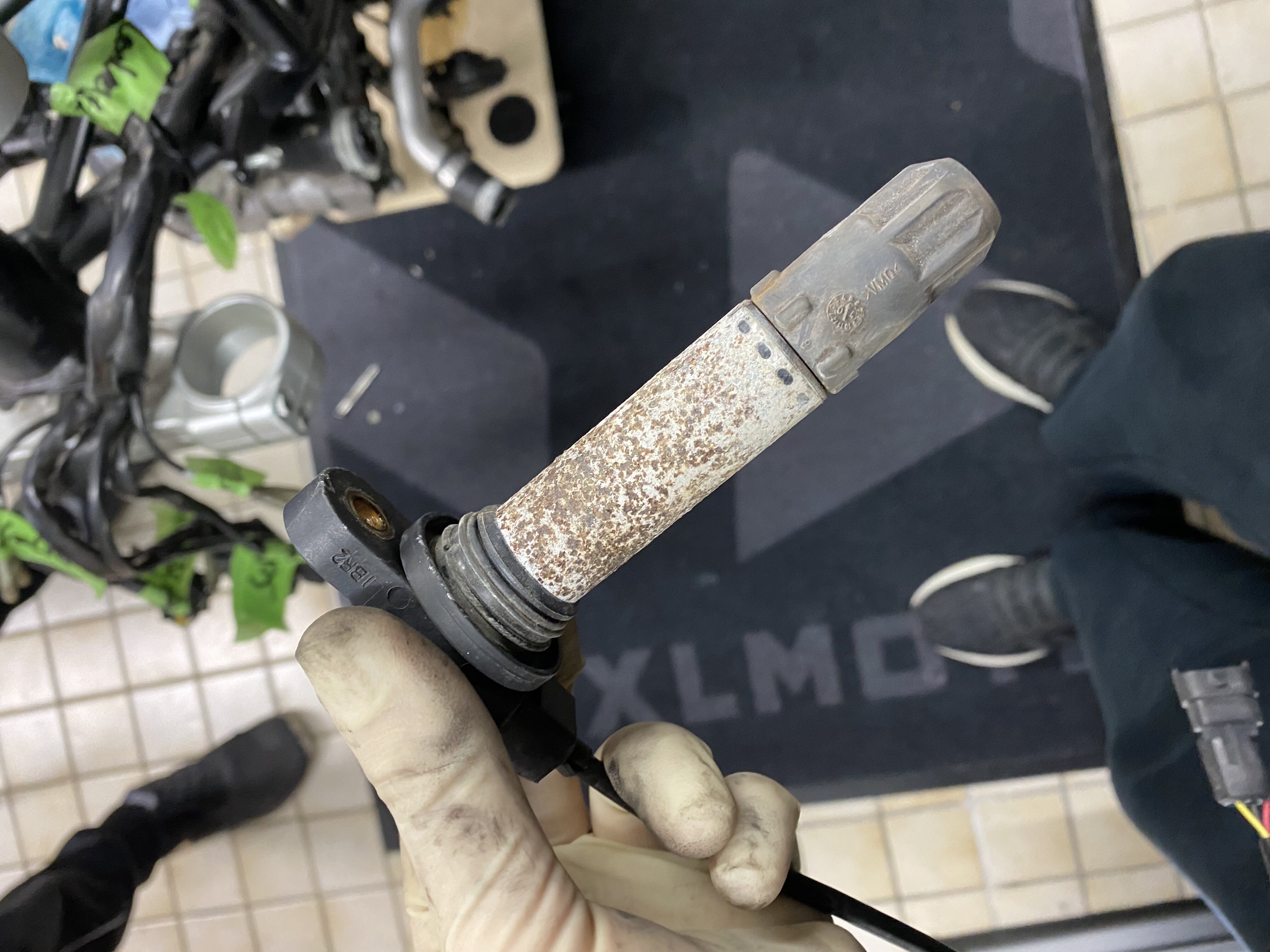

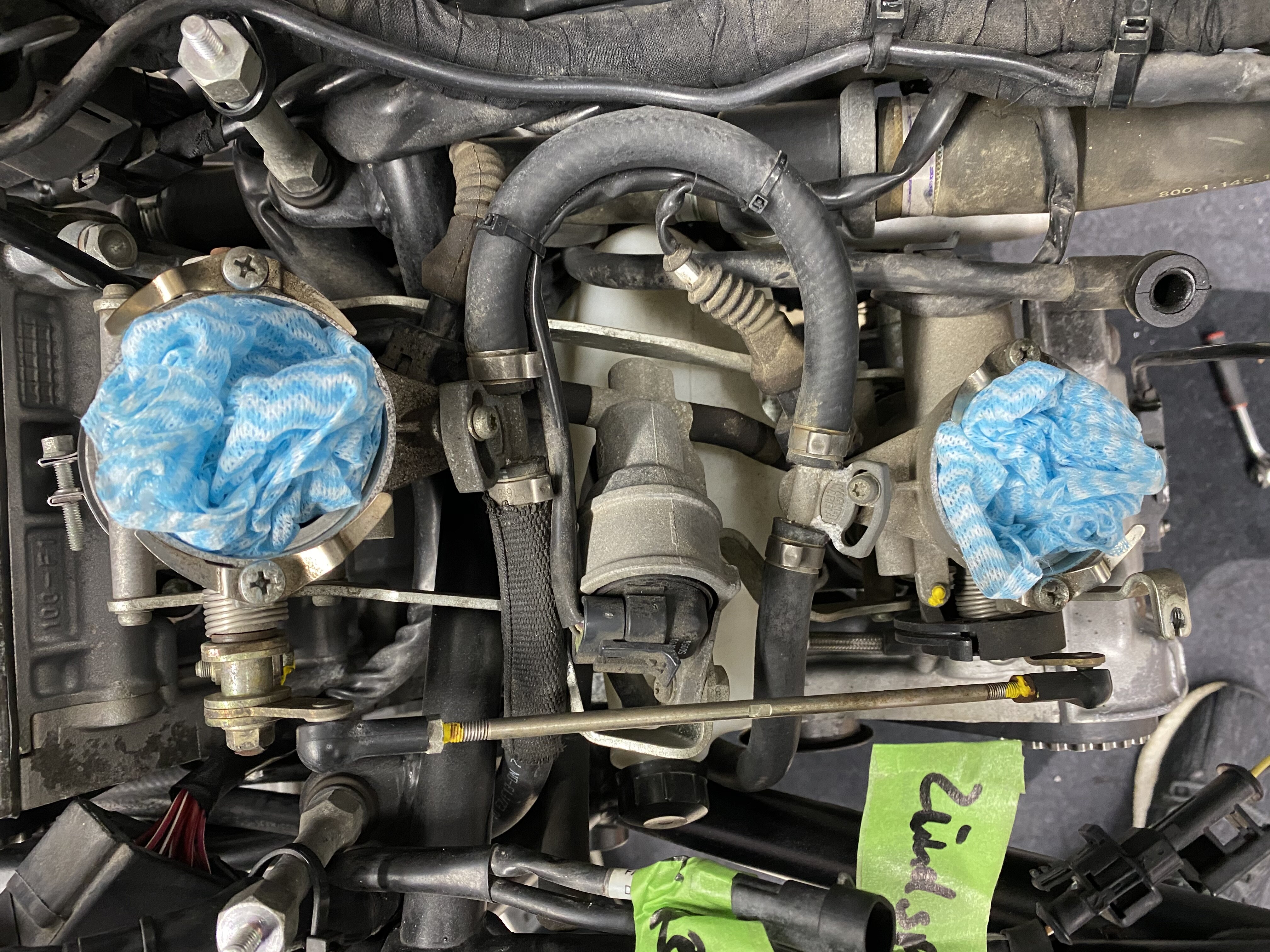

Heute ging es weiter. Je mehr ich mich mit dem Kabelbaum befasse desto größer wird meine Abneigung zu diesem.

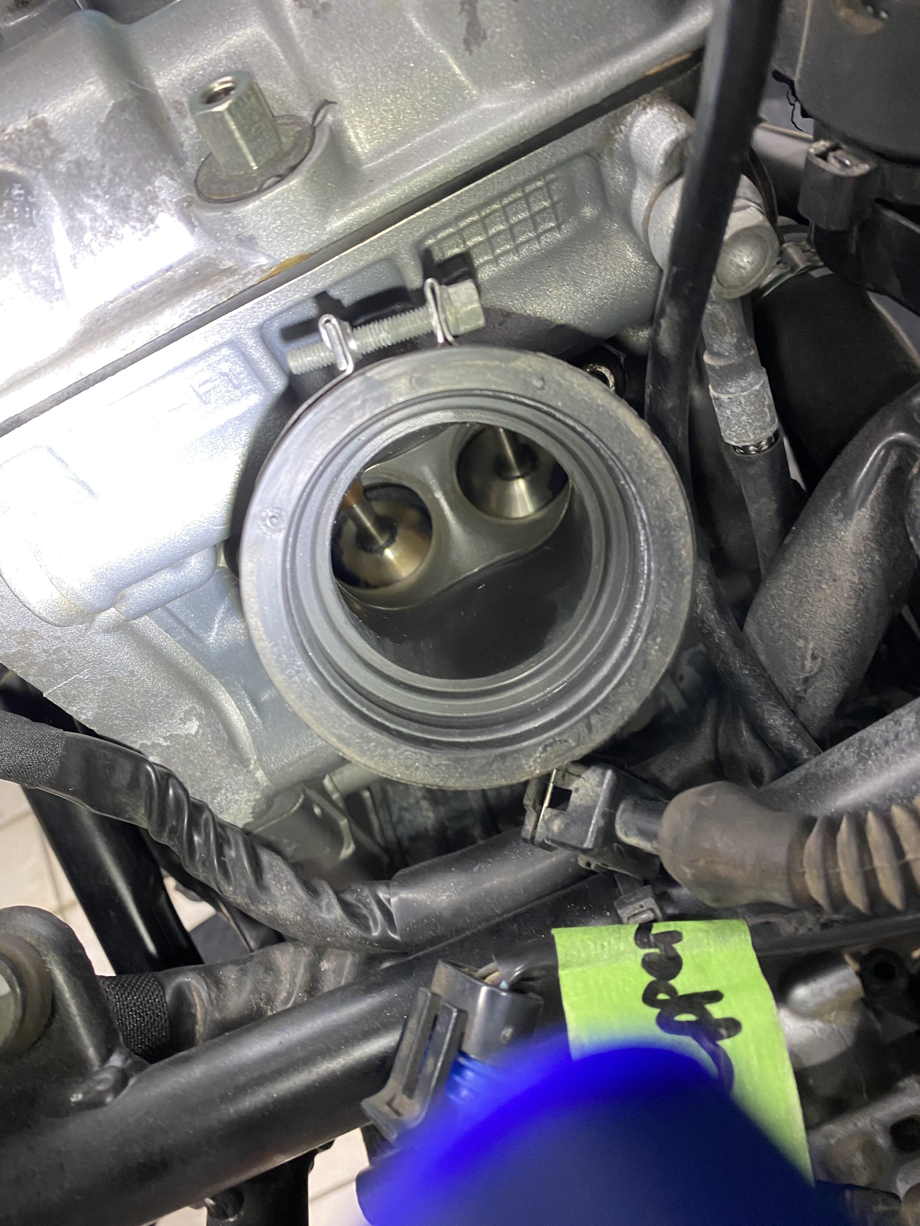

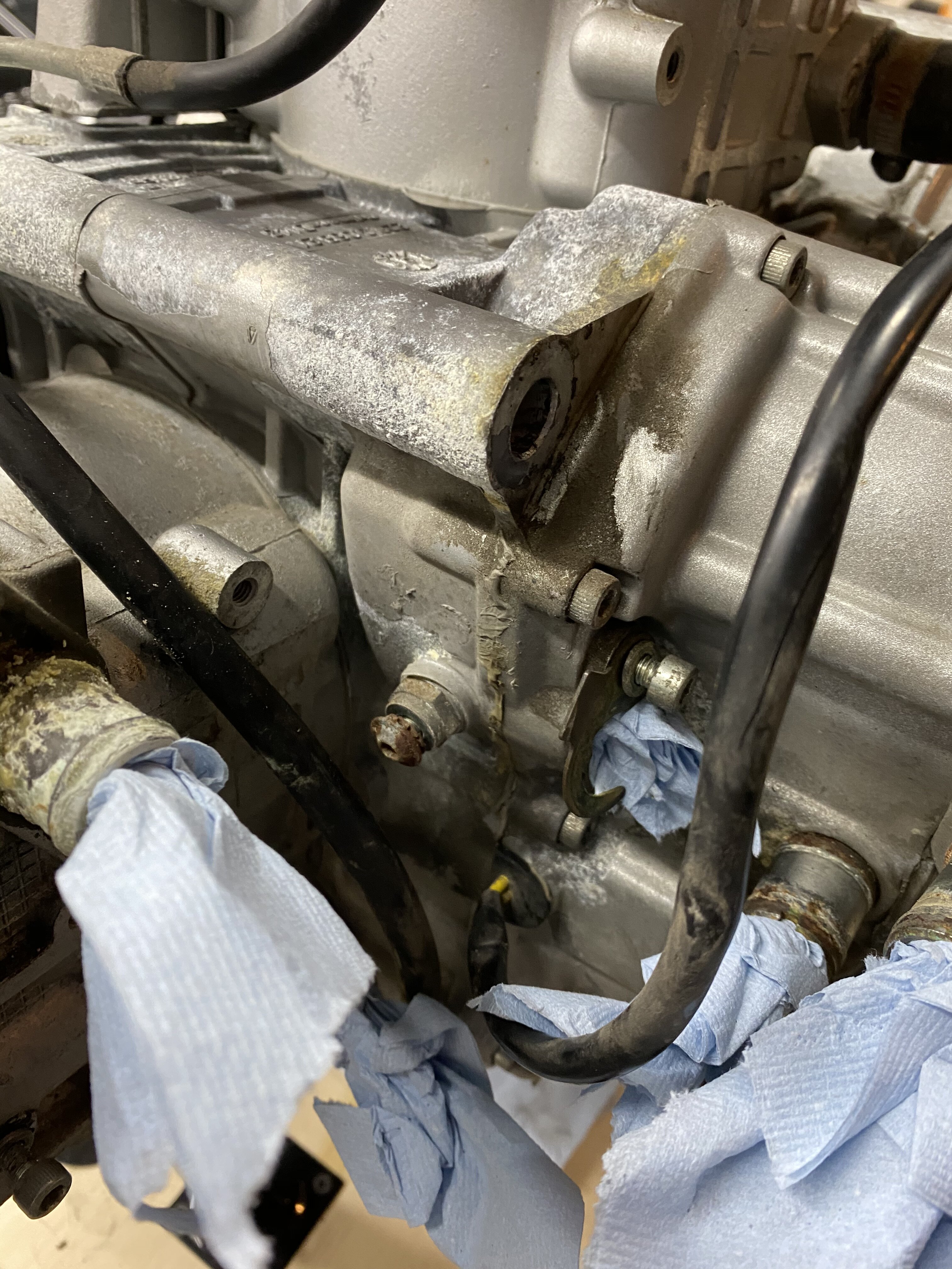

Einspritzanlage ist raus.

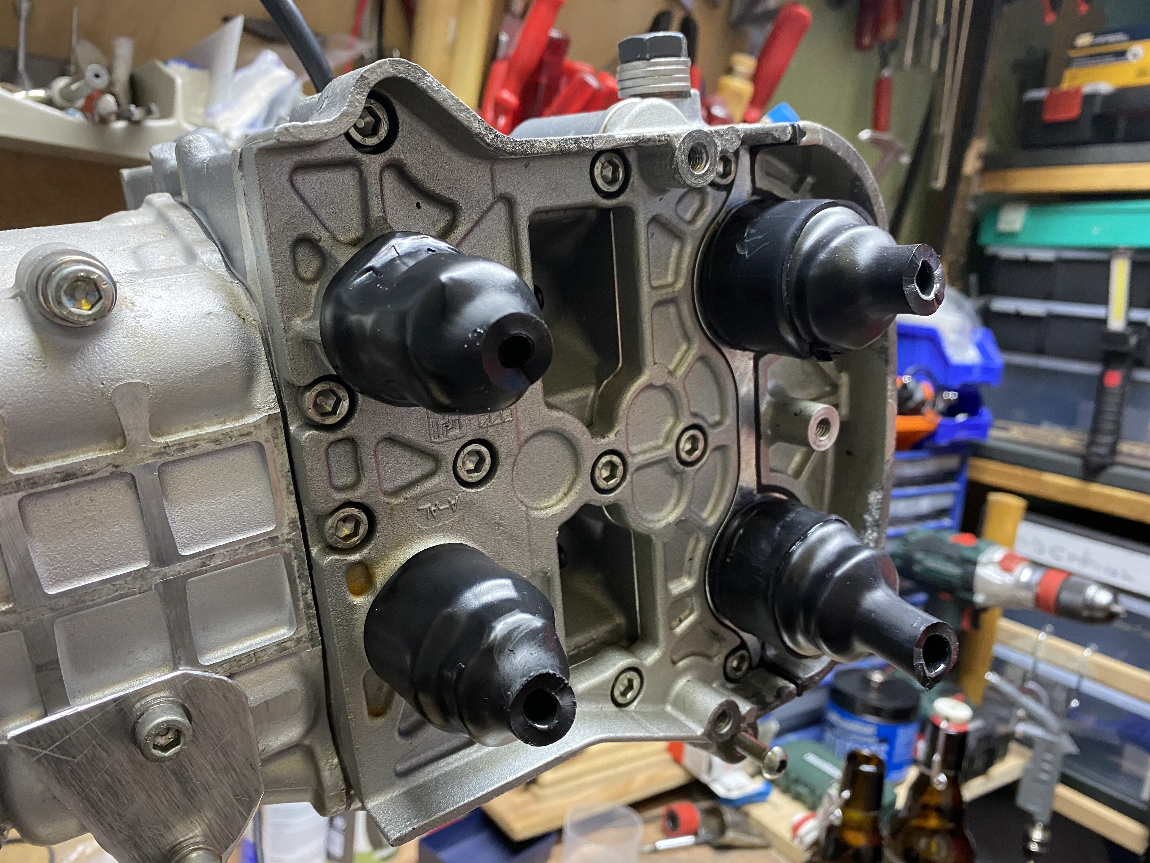

Zum Vorschein kam nichts schönes....
Ablagerungen an den Einlassventilen, völlig vergammelte Zündspule am liegenden Zylinder.
Autsch.

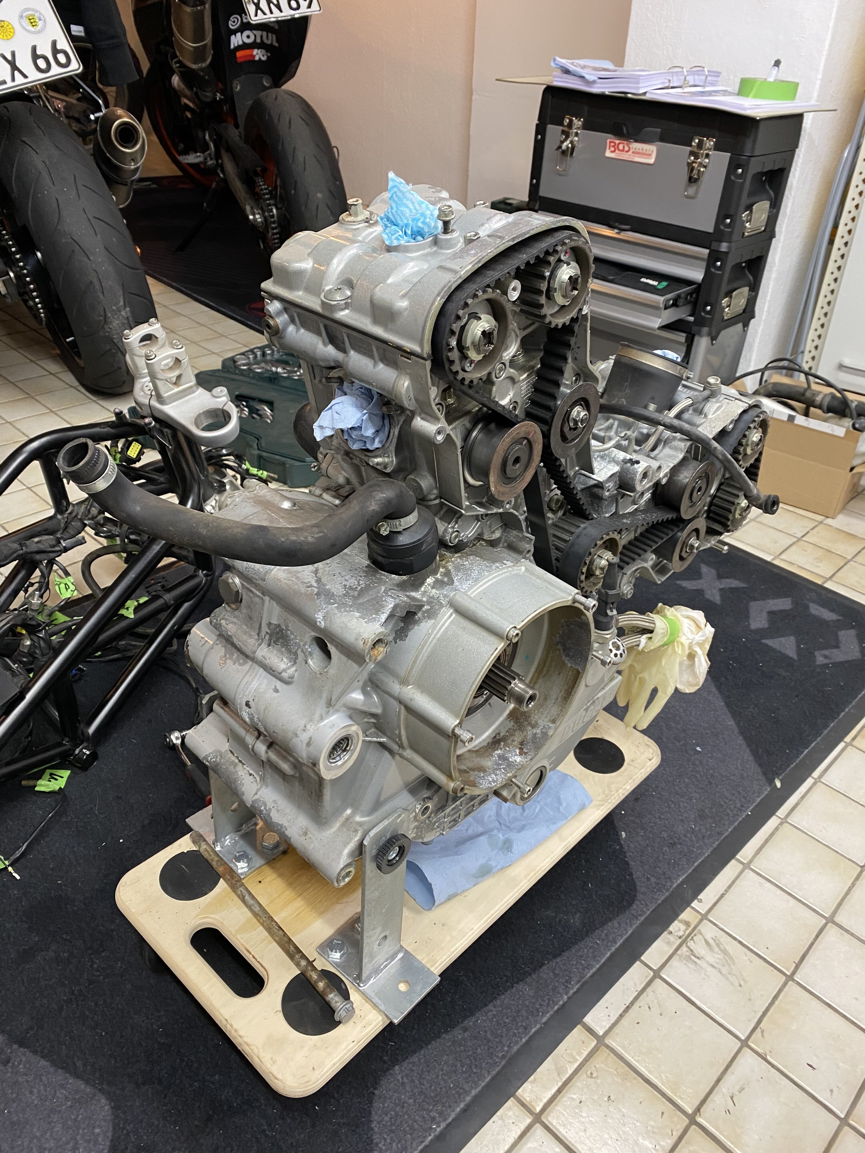

Nächstes Etappenziel.
Motor vom Kabelbaum trennen und Rahmen abnehmen.
IMG_1282.thumb.jpeg.9f5c73f776b8999ee8bc1067050e0d62.jpegIMG_1283.thumb.jpeg.5cd4c30ba248a7df54ae9c5c1dcc3171.jpegIMG_1287.thumb.jpeg.2408eecc58b18dabba622ef53f787d2b.jpegIMG_1288.thumb.jpeg.0d50a24e5f3ba26a4f0e4cd6681ca3b4.jpegIMG_1289.thumb.jpeg.ea745ccf7b4f336f818bc663f85041bb.jpegIMG_1291.thumb.jpeg.bfdd6492290954dd9cf8764456966ba0.jpegIMG_1292.thumb.jpeg.dc5b8abc3b153418b414ea925efe1ec2.jpeg
Edited by nilo
vor 10 Stunden schrieb nilo:
Der ganz normale Siff halt aus unzähligen Betriebsstunden.
Ich merke es ja schon beim normalen "Waschtag": Die großen Lackteile sind schnell erledigt, aber dann komm ich vom hundertsten ins tausendste.
Wenn der Krümmer glänzt sticht die gammelige Schelle ins Auge, ist das Kettenrad endlich sauber sieht man plötzlich den Dreck dahinter .... es nimmt kein Ende.

Am 27.2.2020 um 22:45 schrieb nilo:
Nachvollziehbar, irgendwie eines der anstrengendsten Teilbereiche an älteren Bikes. Wirst du den 1:1 wieder so ins Bike reinhäkeln oder kommt ein neuer, vlt. sogar abgespeckter, rein und geht das überhaupt? Falls ja: gibt es einen reduzierten fertig zu kaufen oder gibt es jemanden der den quasi auf Bestellung für die S4RS reduziert maßkonfektioniert? Ich meine, ich hatte irgendwo im Netz oder von einem anderen S4RS Spezi hier etwas davon gelesen...könnte vlt. Max oder Tien gewesen sein...:denk1:
edit: hab den User in Tiens Fred gerade noch gefunden, der "Elektronik- und Kabelbaumgott" sein soll, Name ist Jogo, Username ist Loudness aus dem Nachbarforum hier: https://www.ducati1.de/index.php?/profile/1218-loudness/
Edited by Spirit-64
vor 34 Minuten schrieb Spirit-64:
Hab das noch nicht tiefergehend recherchiert. Jogo ist mir ein Begriff und er ist wohl auch in diversen Duc Foren unterwegs. Hab einige arbeiten von ihm gesehen. Saubere Sache. Aber keine Ahnung was sowas am Ende kostet. Tien hat mwn so einen Kabelbaum verbaut.
Fertige aftermarket Lösungen gibt es soweit ich weiß nicht.
Die Baustelle gehe ich nicht an. Das Teil soll kein Racebike werden und im Budget war das auch nicht vorgesehen. Kabelbaum wird gereinigt und Stellenweise optimiert.
Im Heckbereich kommt ein Strang dazu weil ich einen e-Scottoiler ins Bordnetz integrieren will so dass er das er über die Zündung mitläuft. Und die ranzigen Japanstecker für die Blinker und Bremslicht sowie Kupplungsschalter ersetze ich durch möglichst kleine und wasserdichte Stecker. Das Rücklicht habe ich letztes Jahr schon an einen AMP Superseal Stecker gehängt.
Edited by nilo
Guest leifi
Kabelbaum kann man reduzieren. Mache ich gerade im Zuge der Verlegung von Batterie und ECU ins Ablagefach. Wenn man einmal das Isolierband abgewickelt hat, kommt einem wirklich die sprichwörtliche Wurst. Da sind zig Vorratsschleifen gelegt. Was ich da alles eingekürzt und neu verlegt habe...nee....Wenn man das macht, kann man auch gleich die hässliche Tülle gegen Teflon-Gewebeschlauch tauschen. Sieht 1000x besser aus. Ist bei mir jetzt erstmal nur ein Übergang. Wenn ich mal viel Langeweile habe, baue ich den Kabelbaum komplett neu. Ist weniger wild als an einem bestehenden herumzuschneiden....

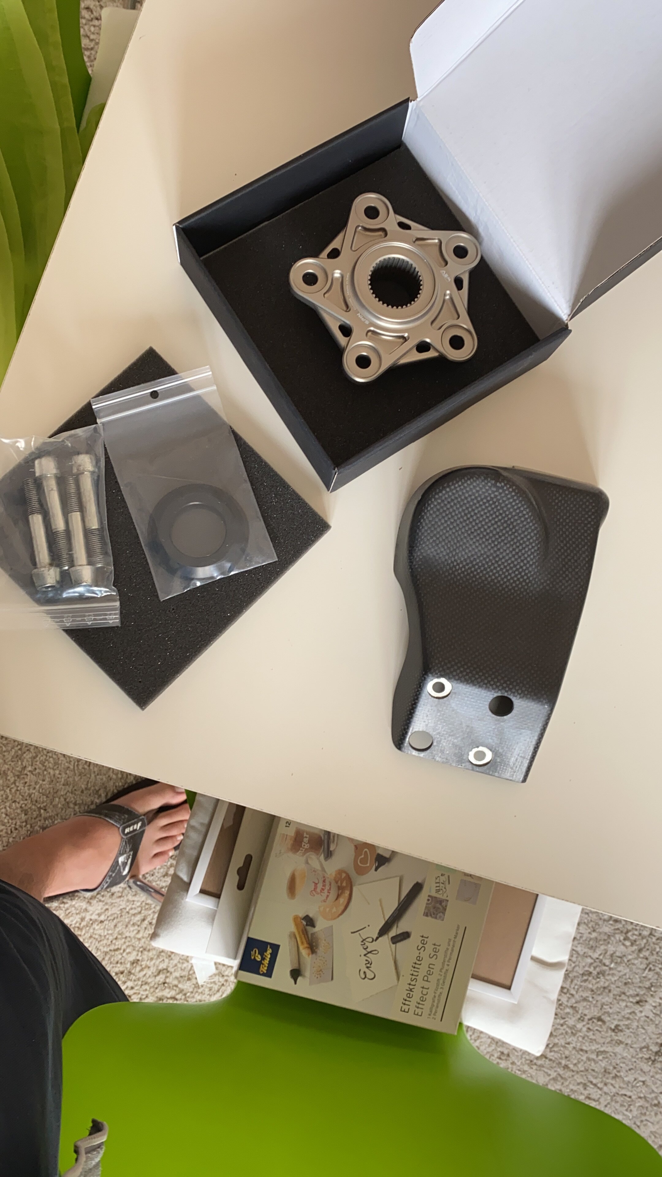

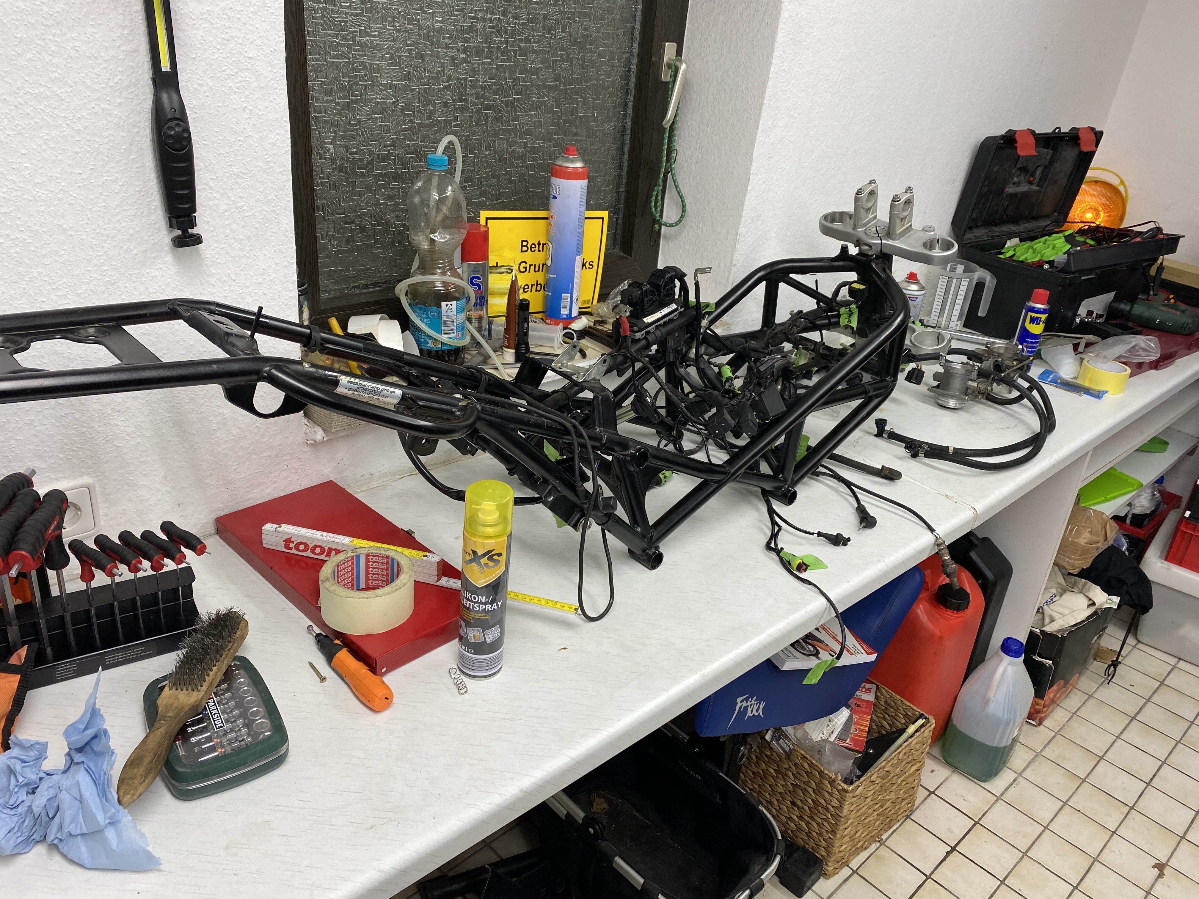

IMG_1343.thumb.jpeg.04ff31c5750ac072caccd14b72bd70c7.jpeg44A0B707-E28C-4290-BF57-6C85AFBE6293.thumb.jpeg.146367b0e1a6287ce705131f54e534cf.jpegStatusupdate:
Teileseitig ist mehr oder weniger alles da oder schon Unterwegs.
Ein grosse Schrauben und Dichtungsbestellung steht noch aus.
Des weiteren Samco Schläuche. Kann mich aber noch nicht entscheiden zwischen schwarz Matt oder Schwarz Glänzend. (Tendiere zu Matt aber die sind nicht zu bekommen).
Und beim Gasgriff bin ich mir auch unschlüssig.

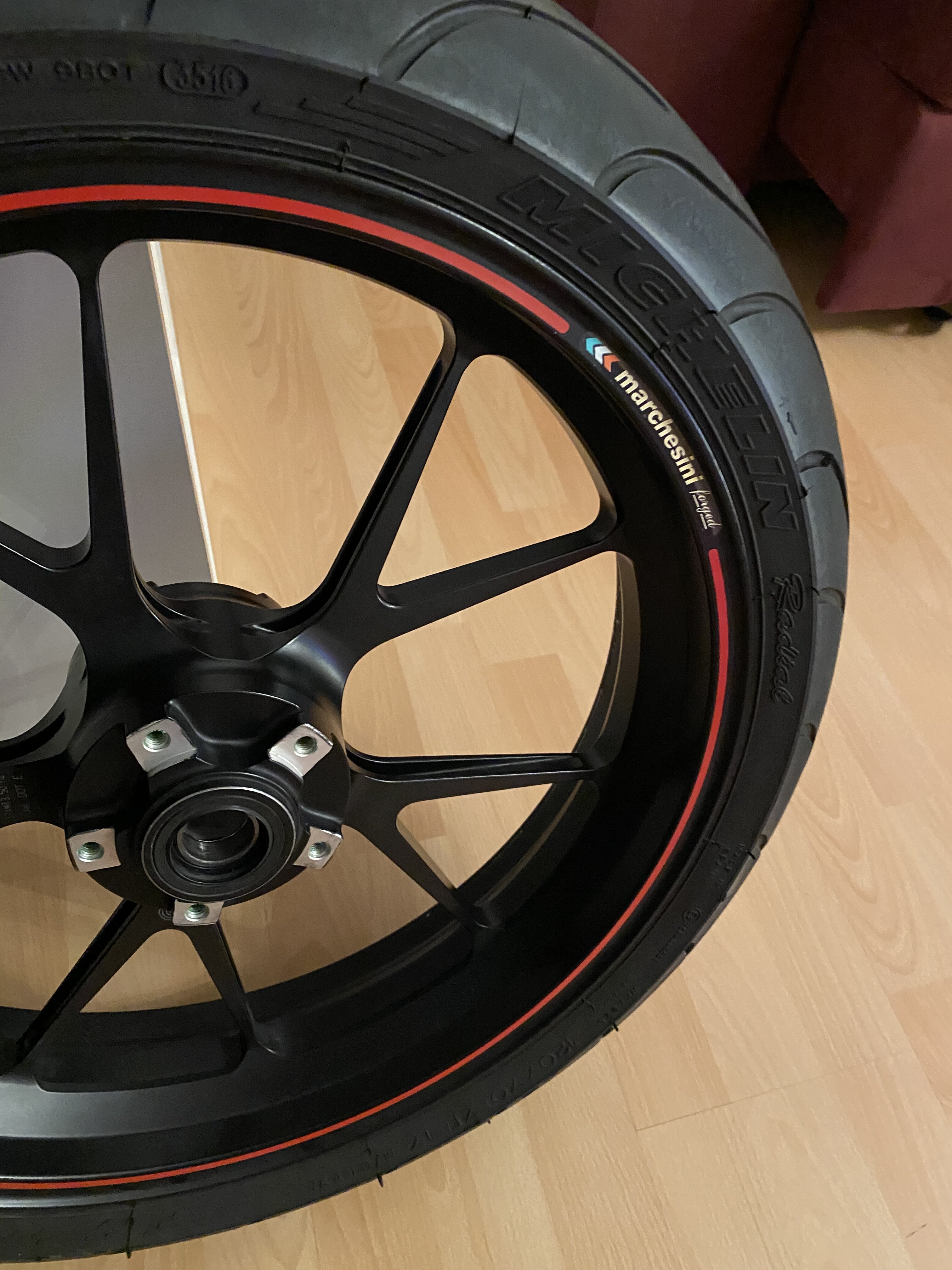

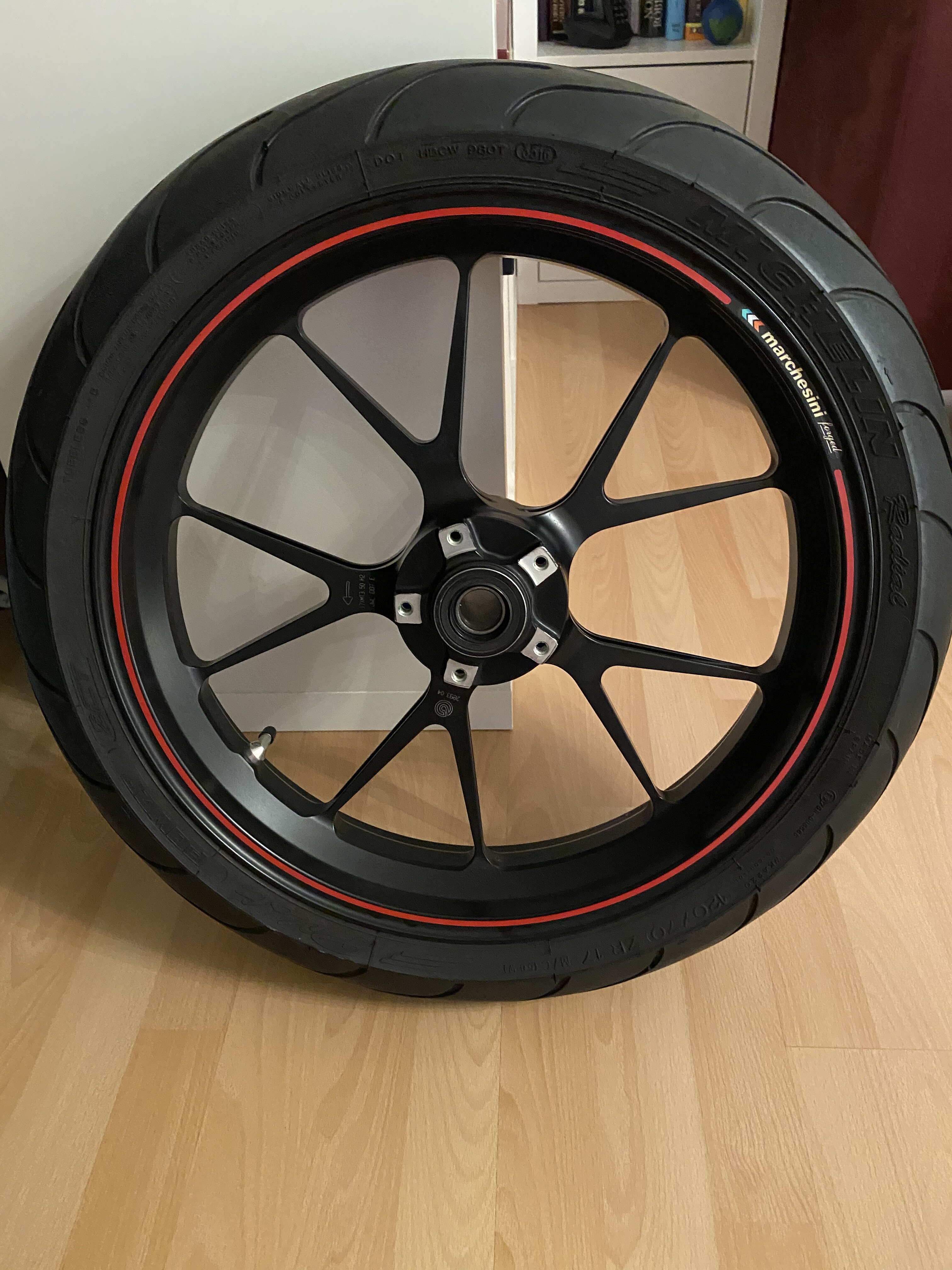

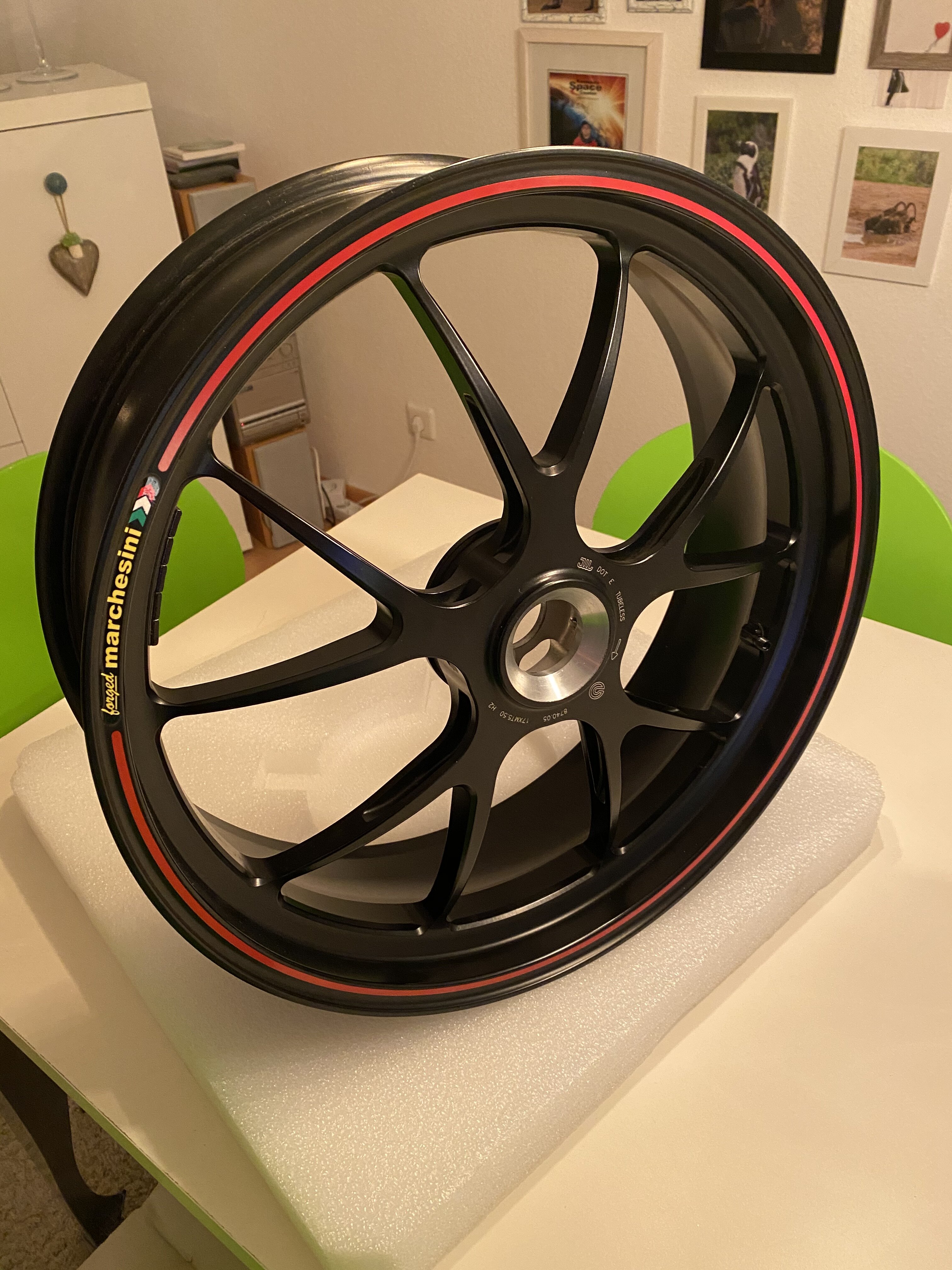

Dafür ist mir eine Schmiedefelge noch zu nem fairen Kurs in die Hände gefallen. Fehlt noch das Vorderrad. Aber da bin ich schon in Verhandlungen.
Das Motorenthema wird wohl auf Eigenleistung hinauslaufen. Dazu aber bald mehr.

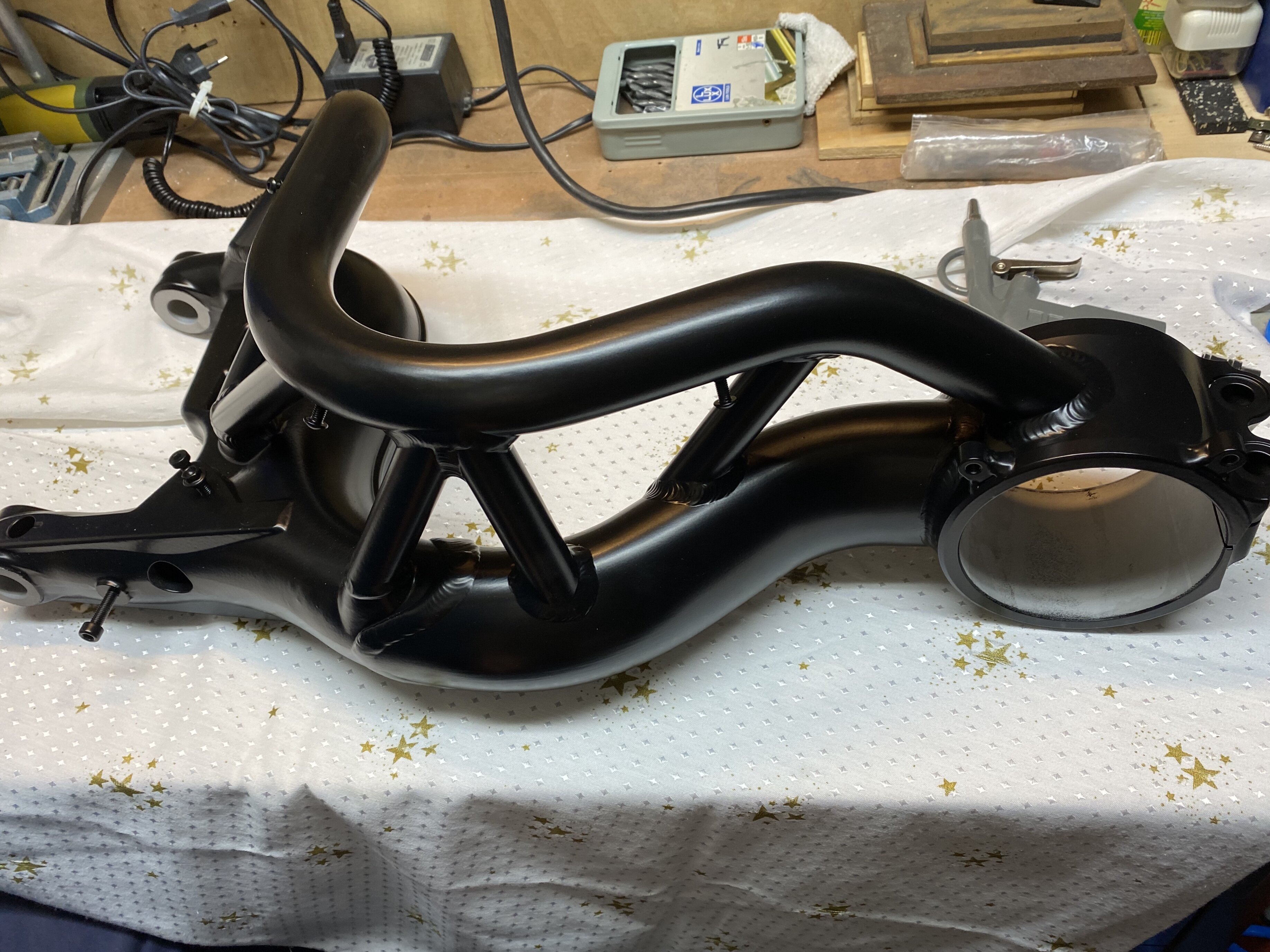

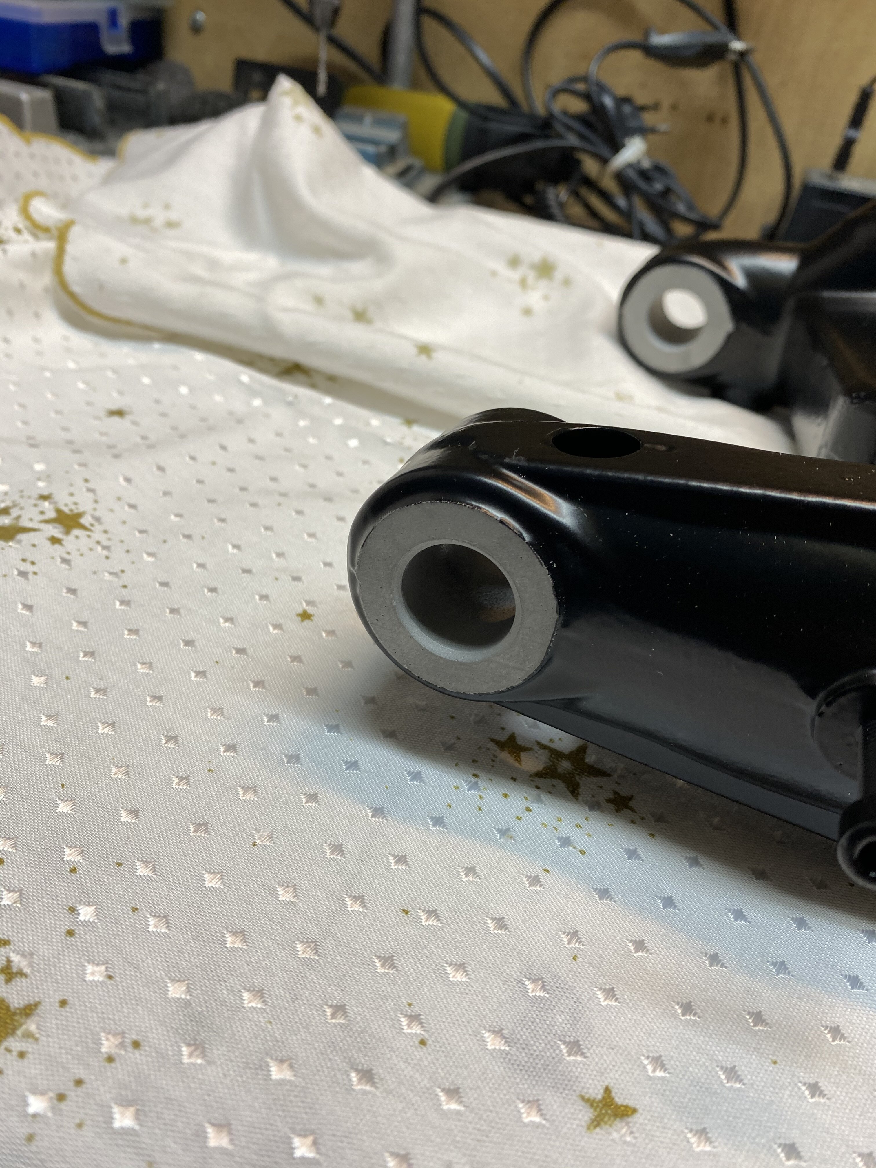

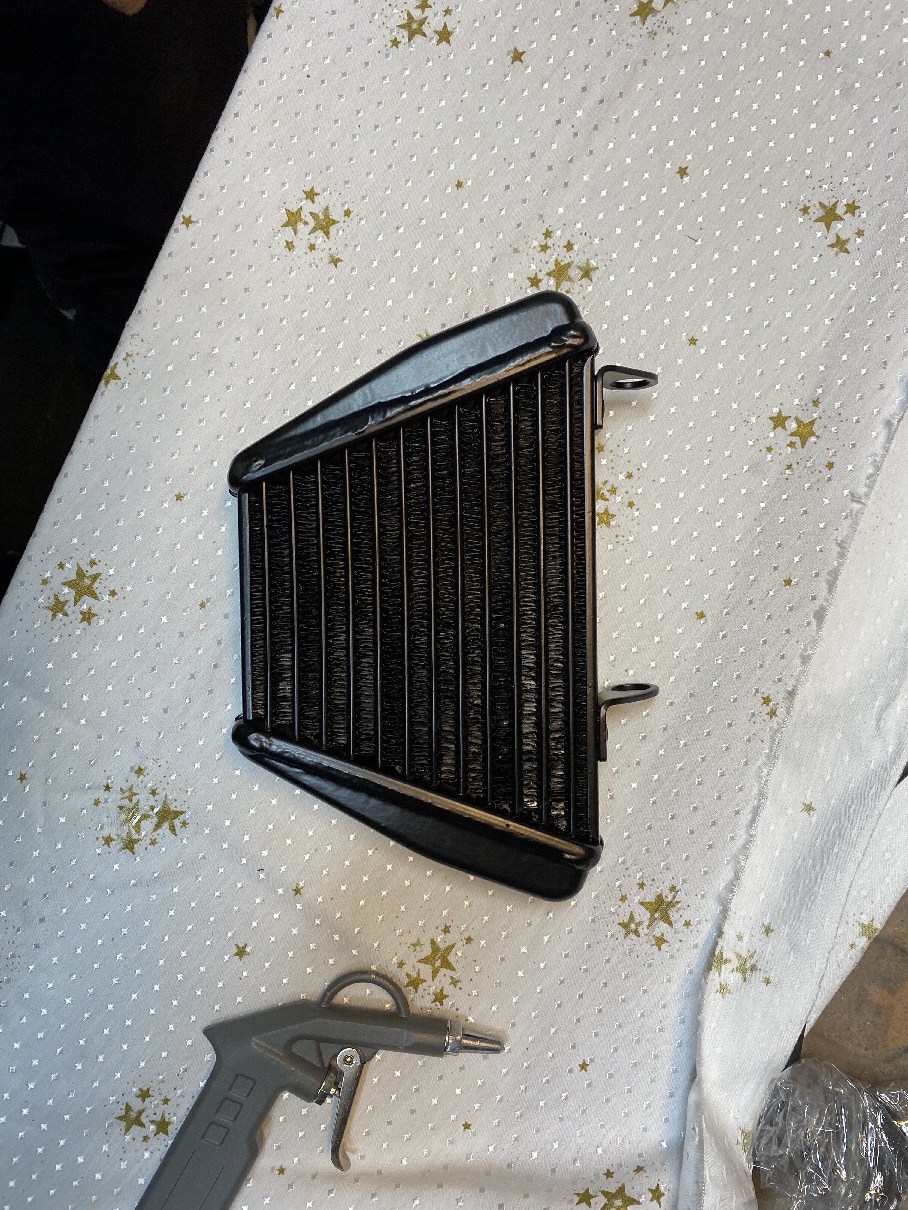

Schwinge und Kühler vom Pulvern zurück...
Leider vergessen ein Bild vom Wasserkühler zu machen aber der sieht auch gut aus. ;)
IMG_1505.thumb.jpeg.1bf1fcb6f7476e587651f77fd659f955.jpegIMG_1508.thumb.jpeg.676ae1bf85efc6f06161ca7515689131.jpeg
Edited by nilo
  • Like 10

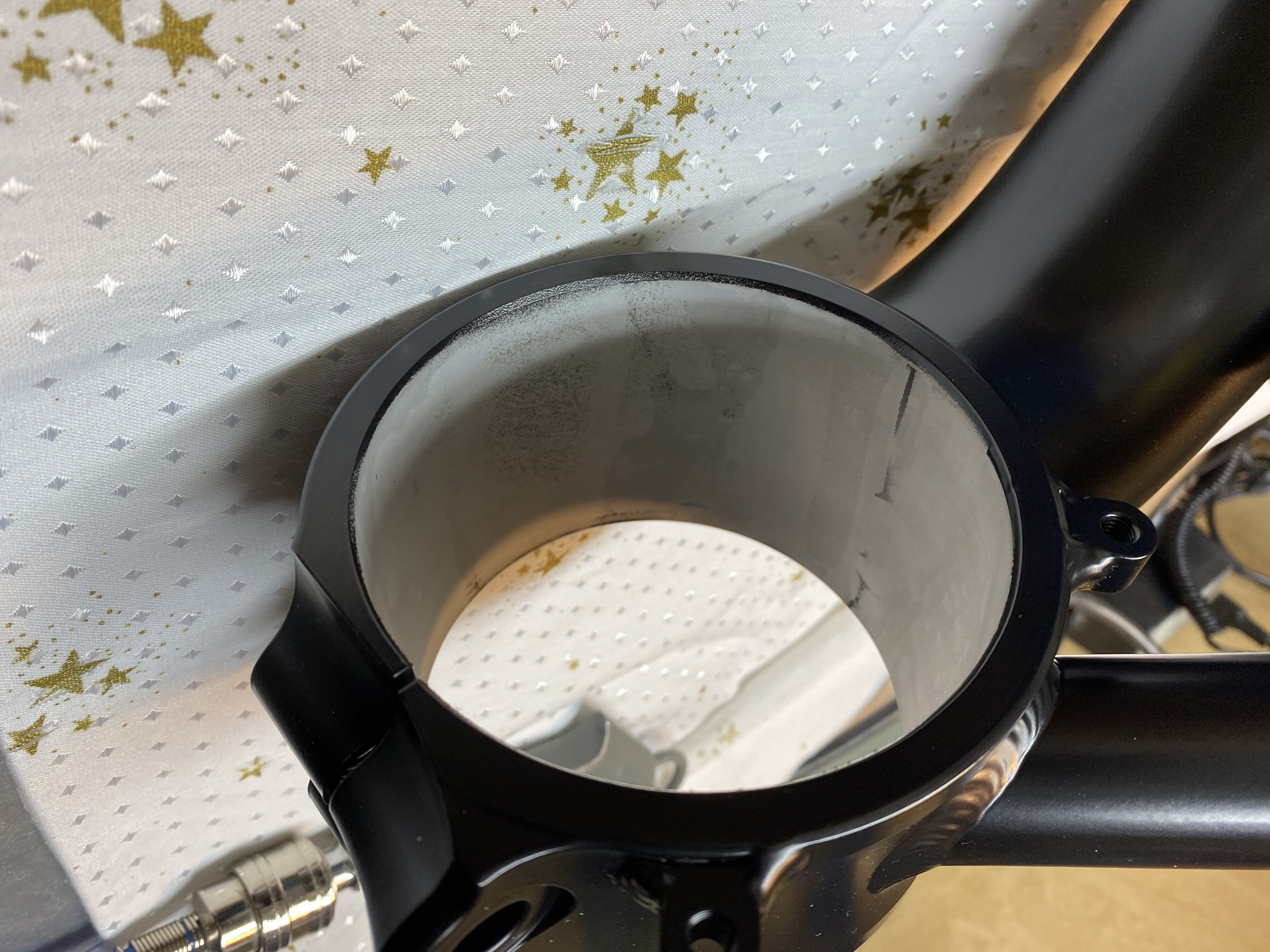

Gibt’s hier jemand der sich mit Alu Oberflächen auskennt?
Trotz der Ansage dass das blanke Alu auch blank bleiben soll ist der Fachbetrieb wohl mit Strahlgut über die besagten Stellen.
Was kann ich da jetzt machen? Polieren?
IMG_1504.thumb.jpeg.5bfd769c01081242e4cb082463ff259f.jpegIMG_1506.thumb.jpeg.2b457b6245de4f62dac02fa4bf772e0c.jpeg
Edited by nilo
vor 1 Stunde schrieb nilo:
...die kannst Du ruhig so lassen wie sie sind! Die ohnehin notwendige Schmierung der Flächen bei der Montage ist nur noch etwas wichtiger als sonst...
Sinnvoll wäre es nur, vorher in der Exzenteraufnahme (und falls vorhanden auch in der Bohrung für die Schwingenachse) die Pulverpartikel zu entfernen. Das geht gut mit Abbeizer (natürlich äußerste Vorsicht, dass nichts auf die "guten" Flächen kommt): 1-2 h einwirken lassen, dann wird die Beschichtung weich und kann mit einem Schaber leicht entfernt werden. Bei der Bohrung geht natürlich auch eine passende Reibahle (falls zu Hand...)
Michael

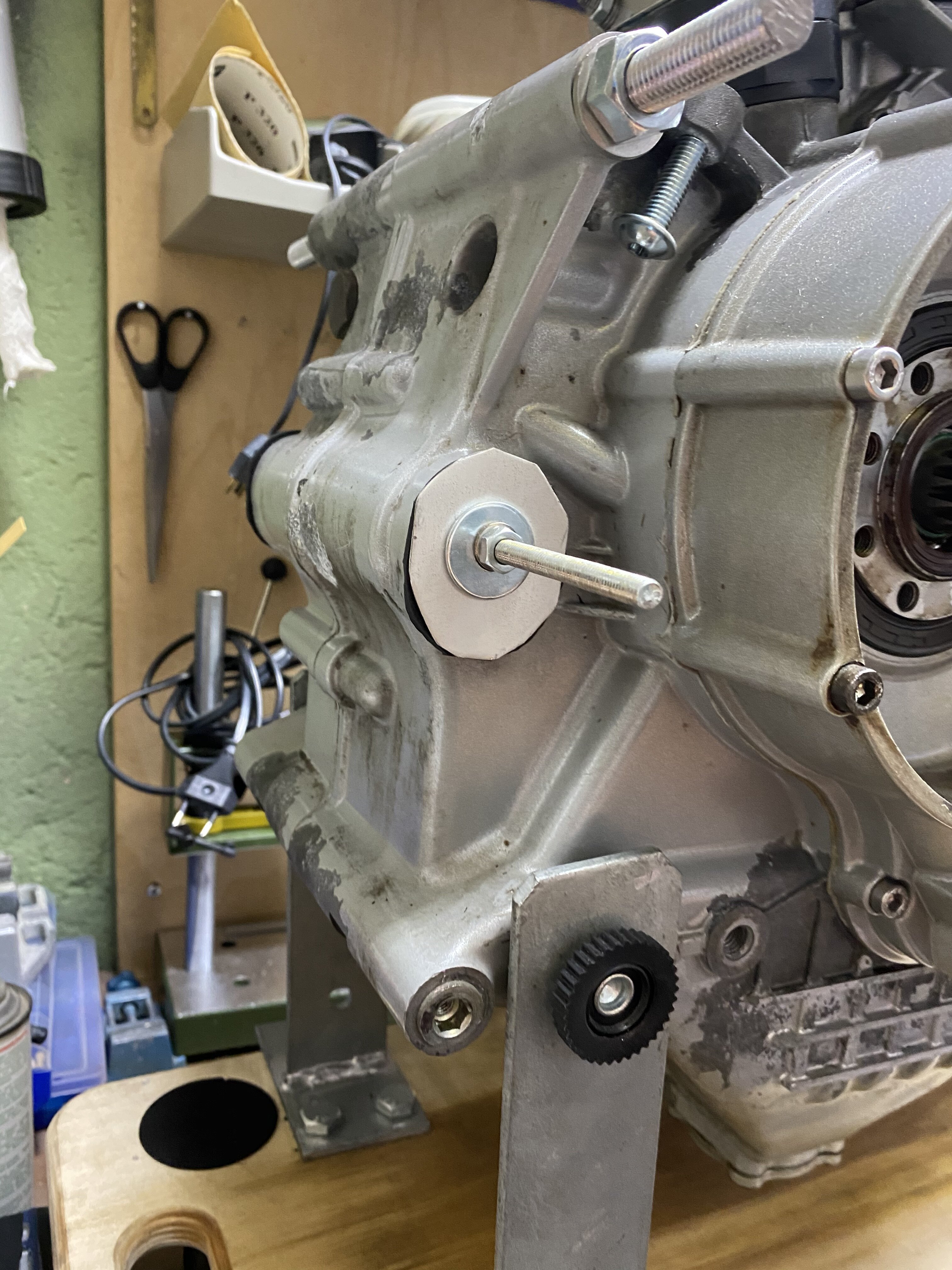

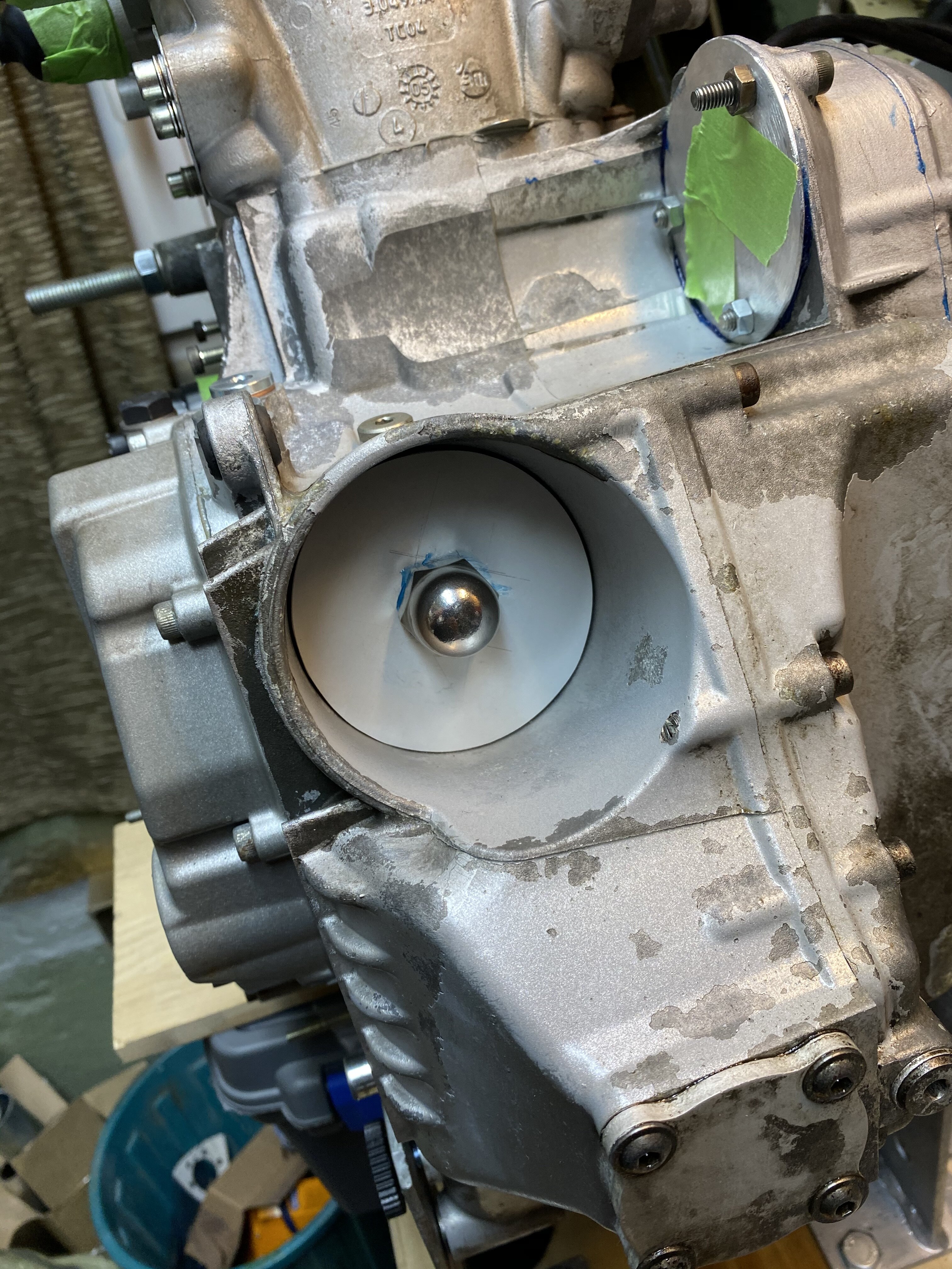

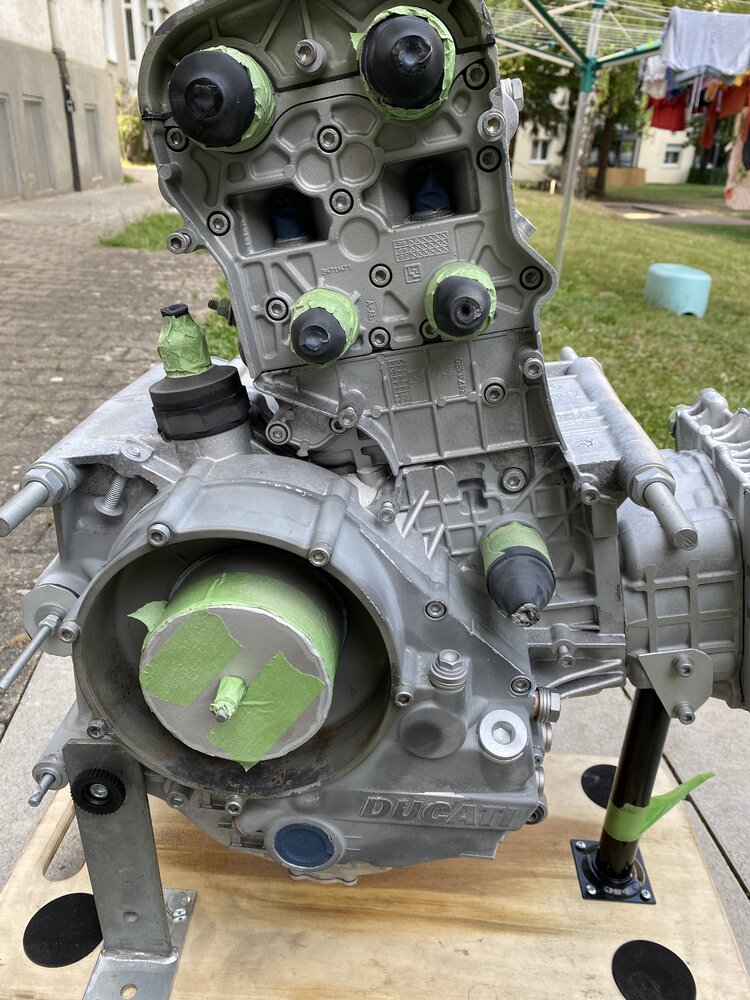

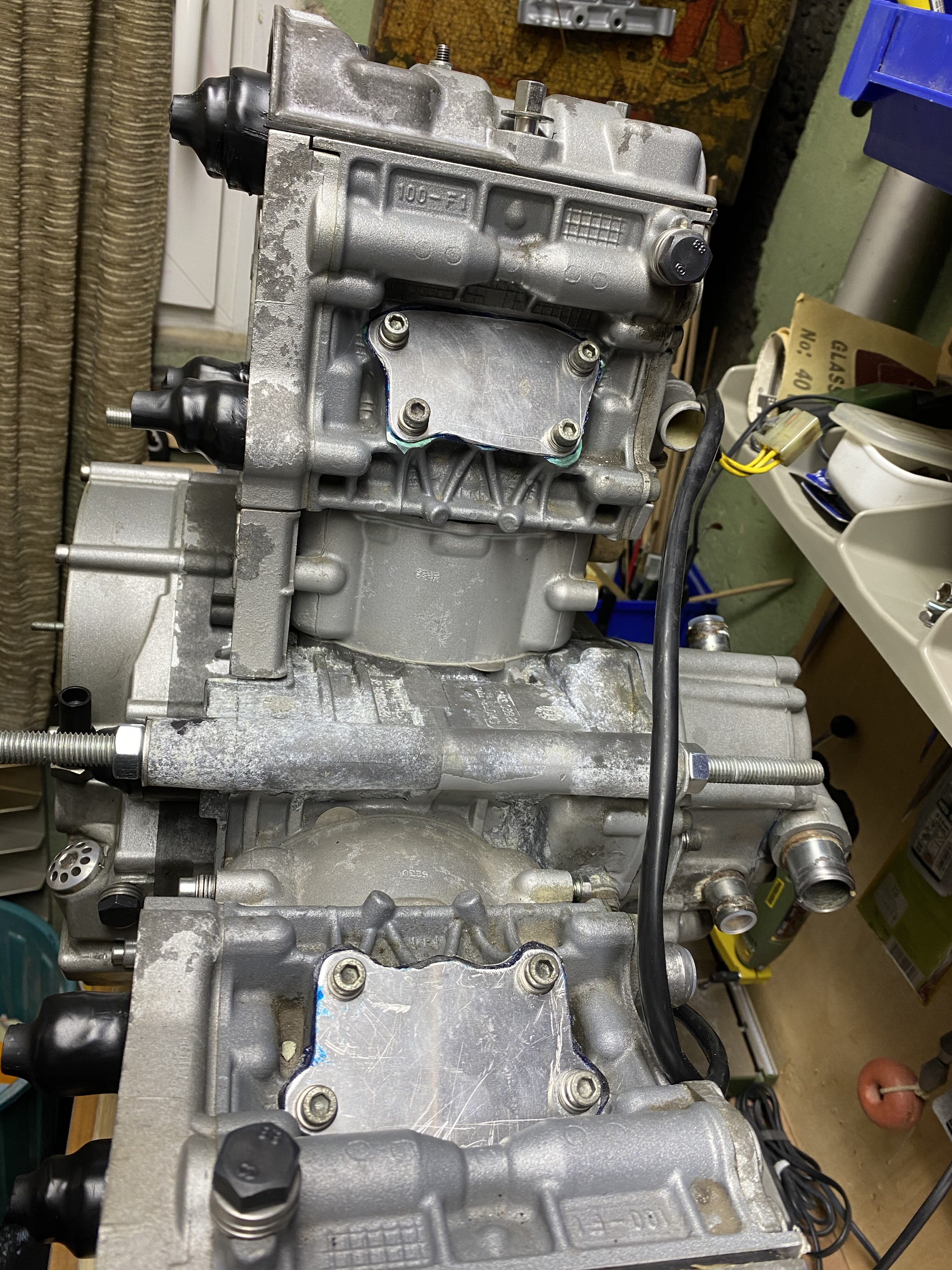

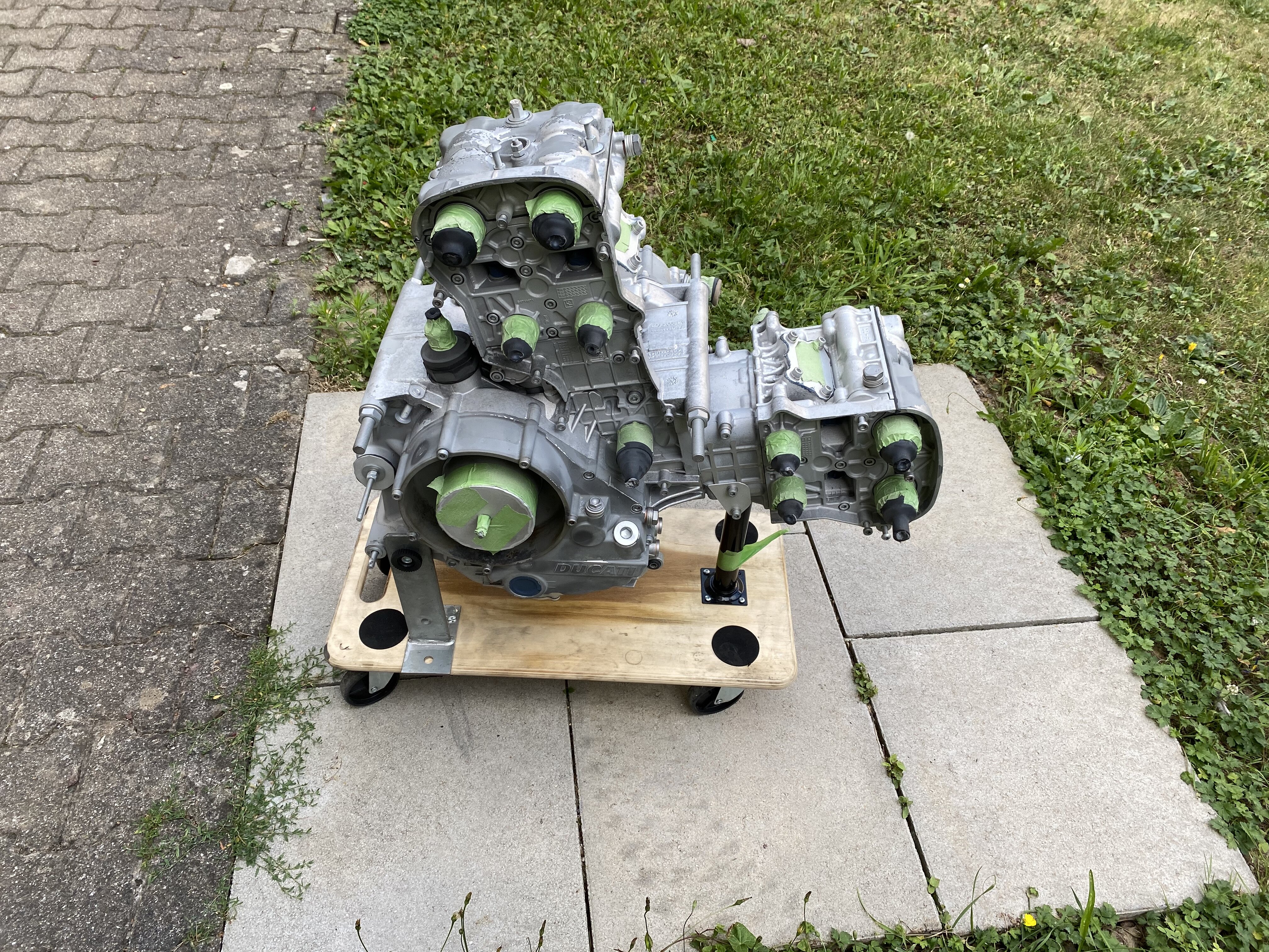

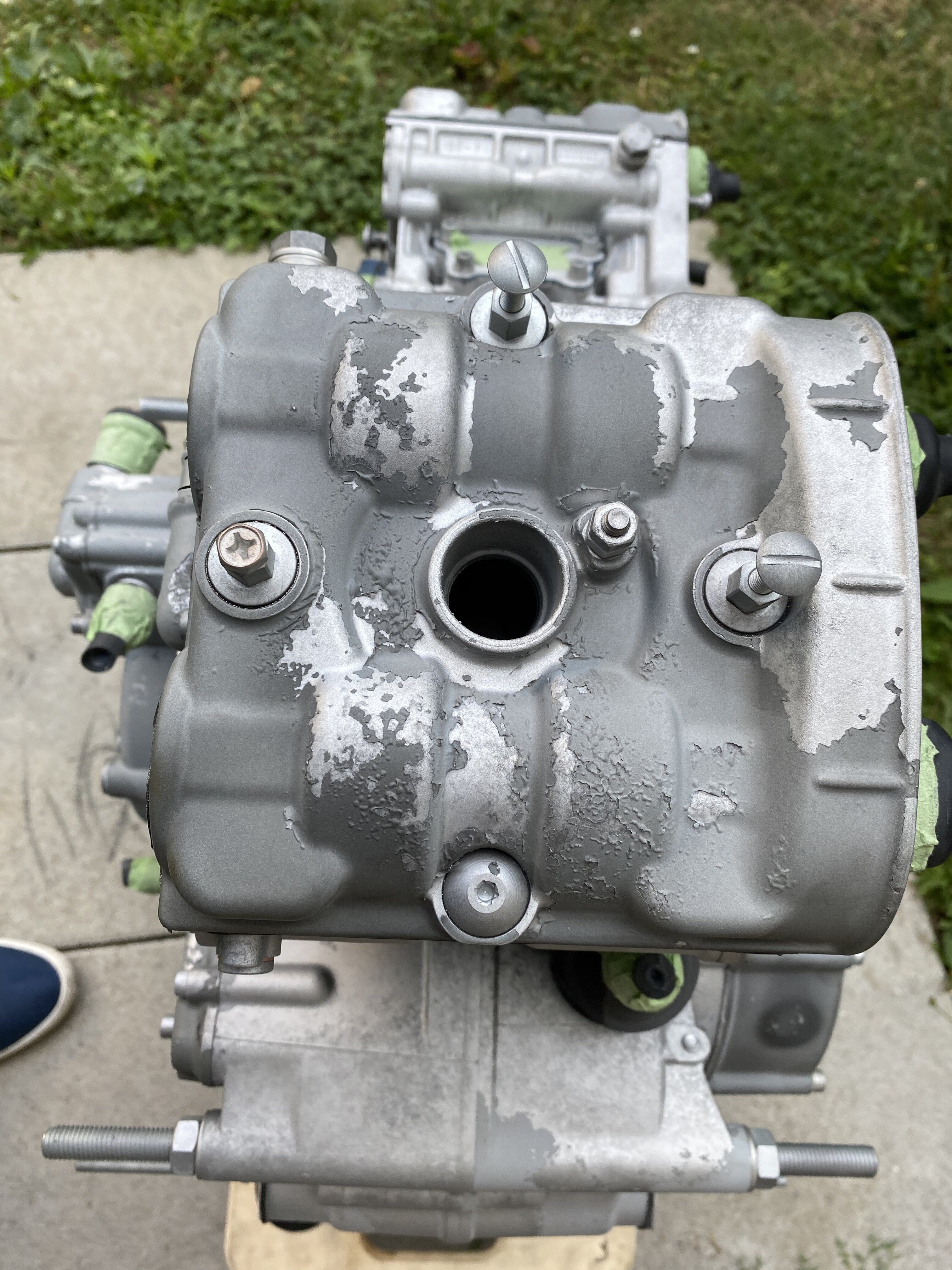

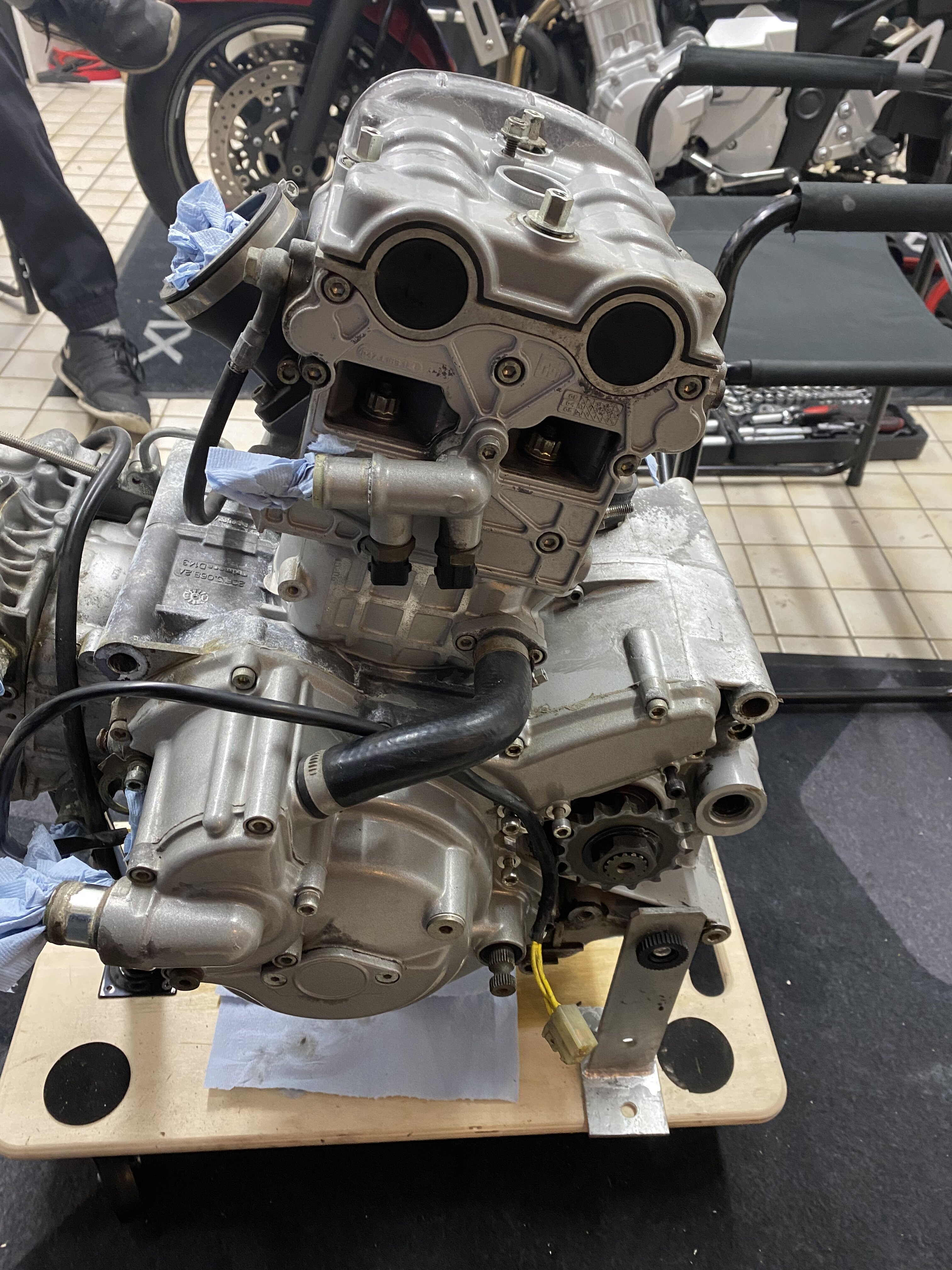

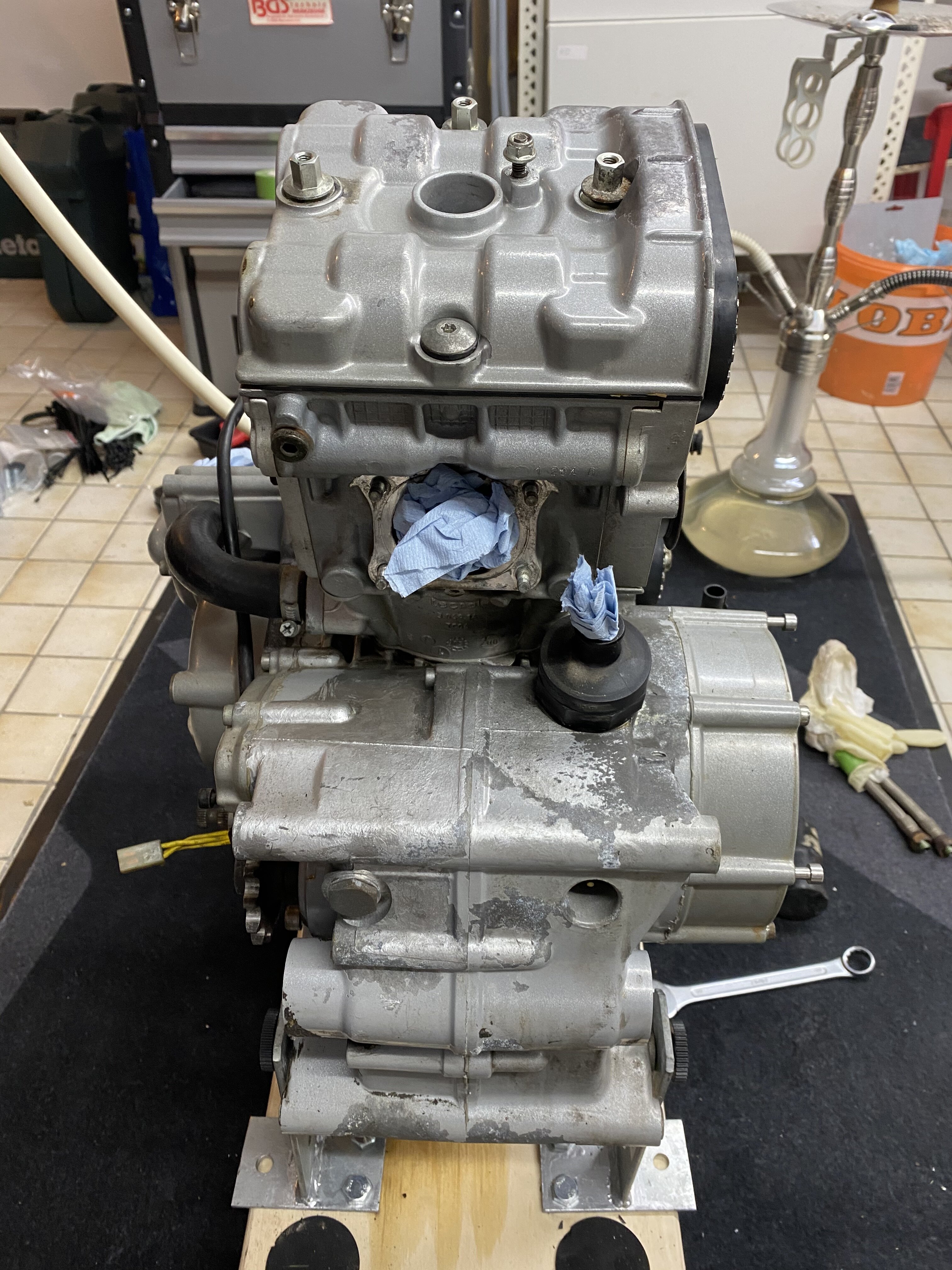

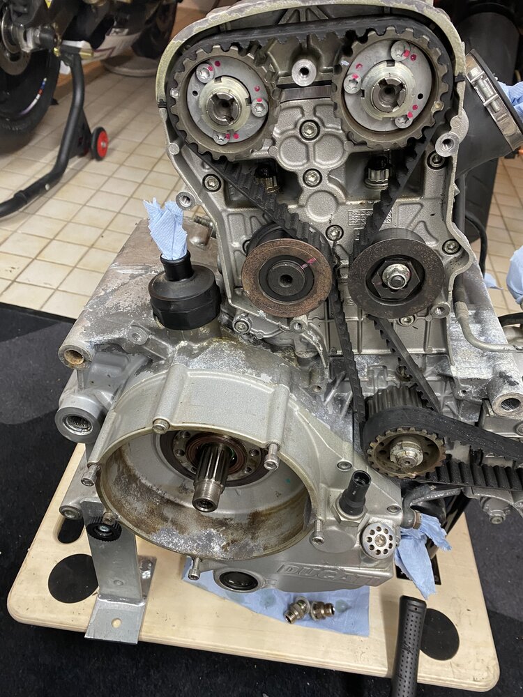

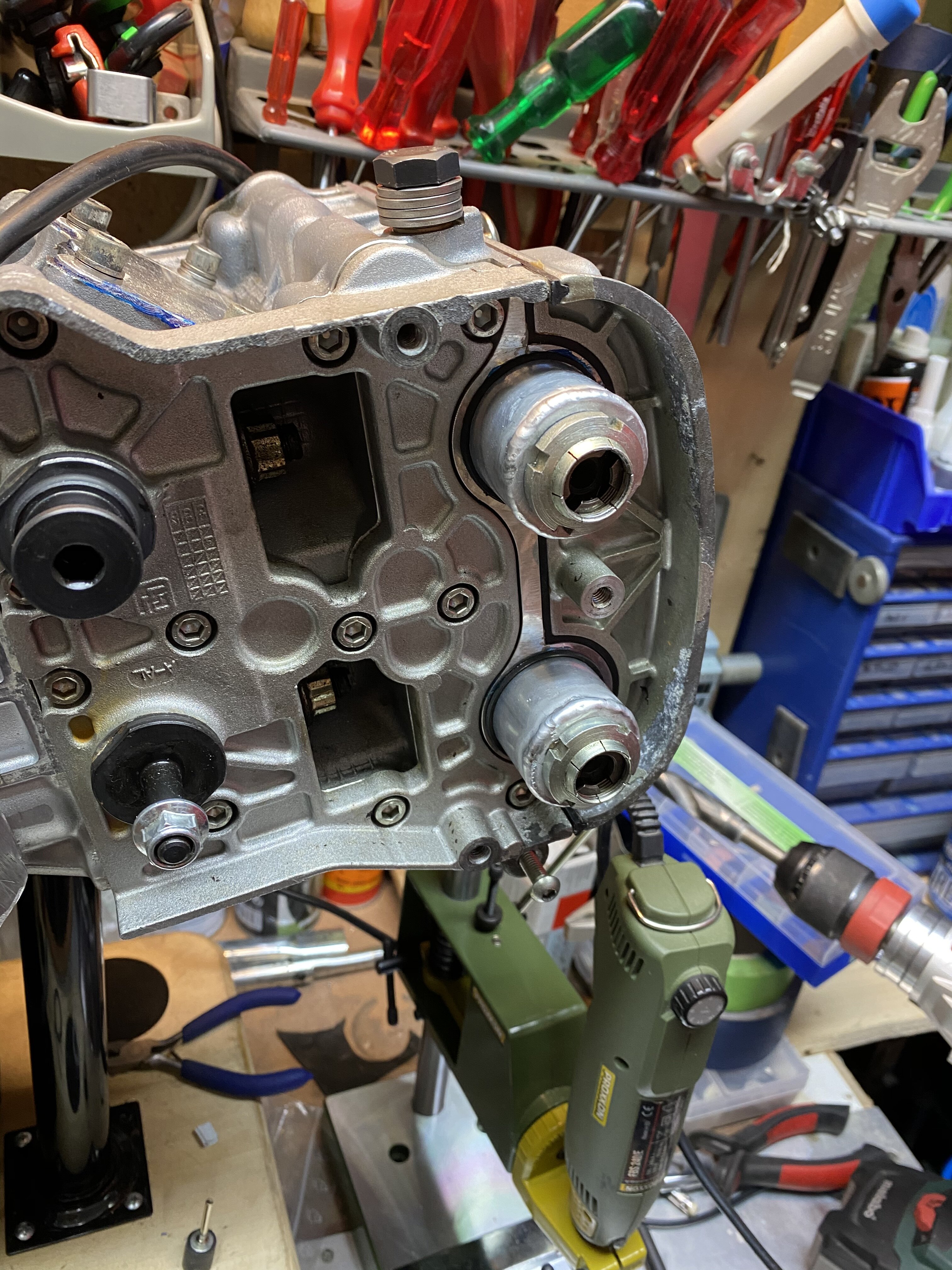

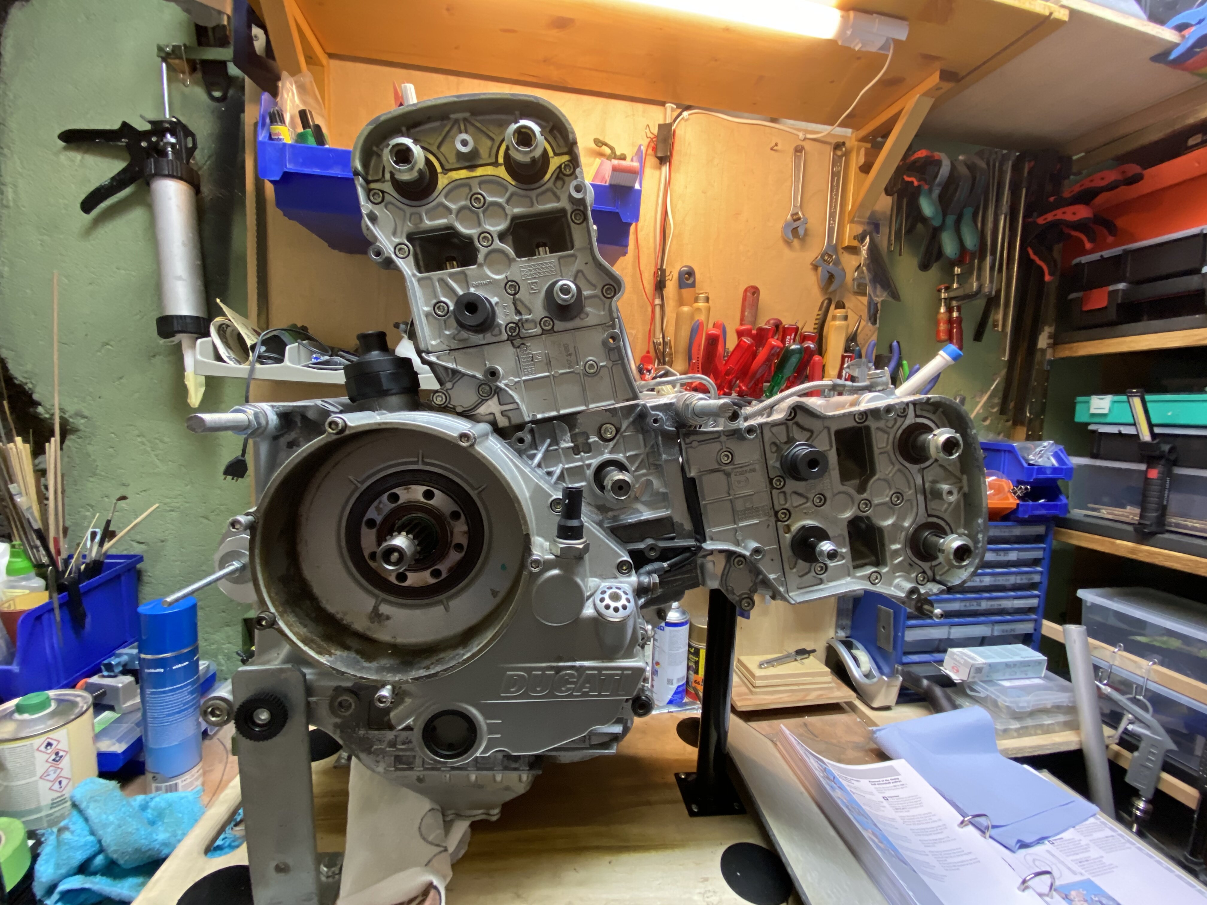

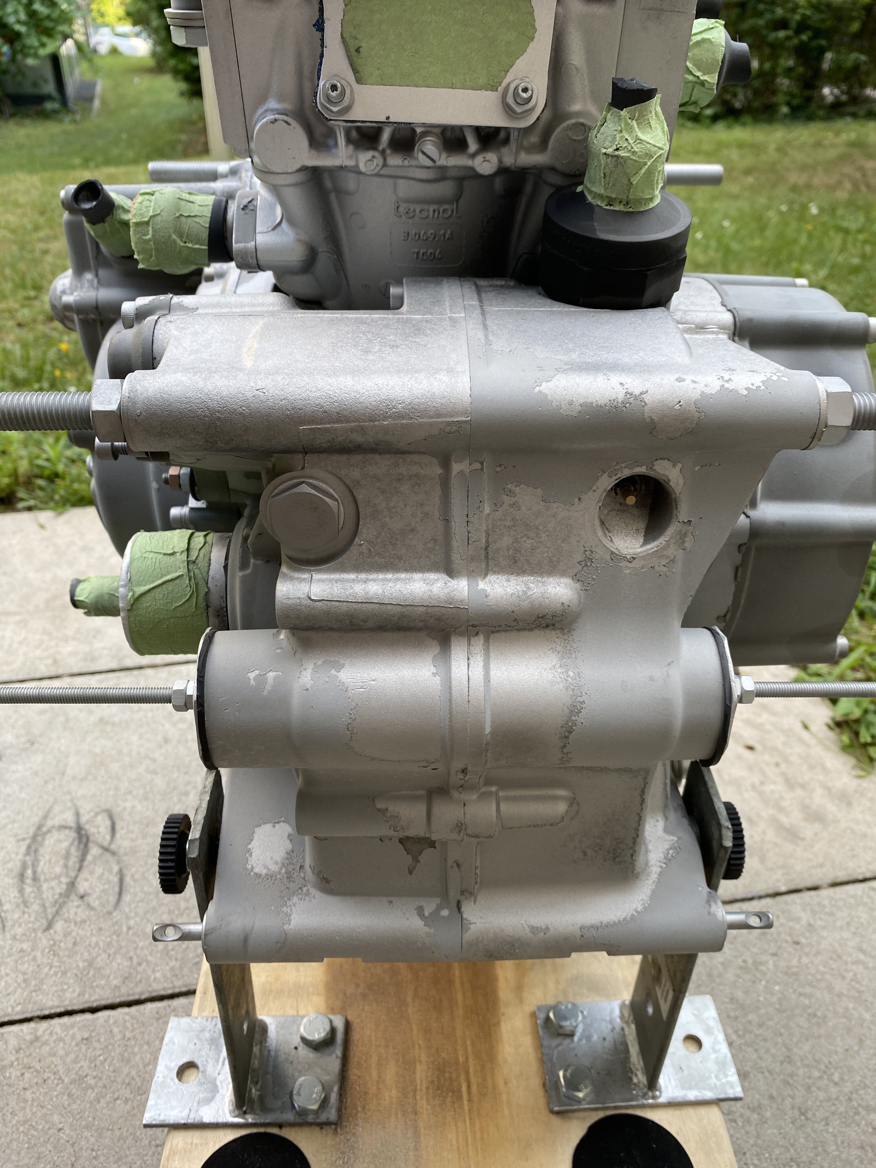

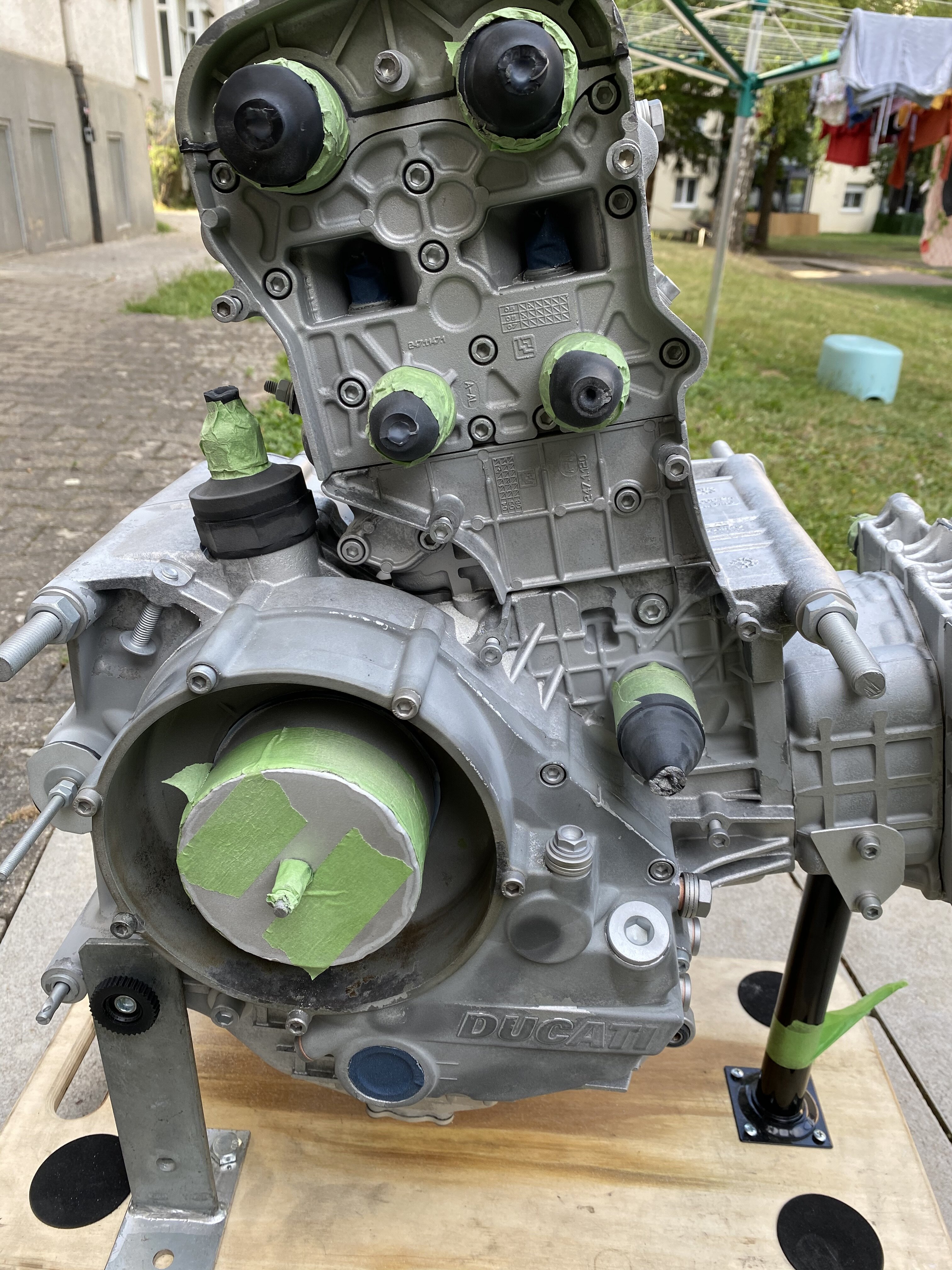

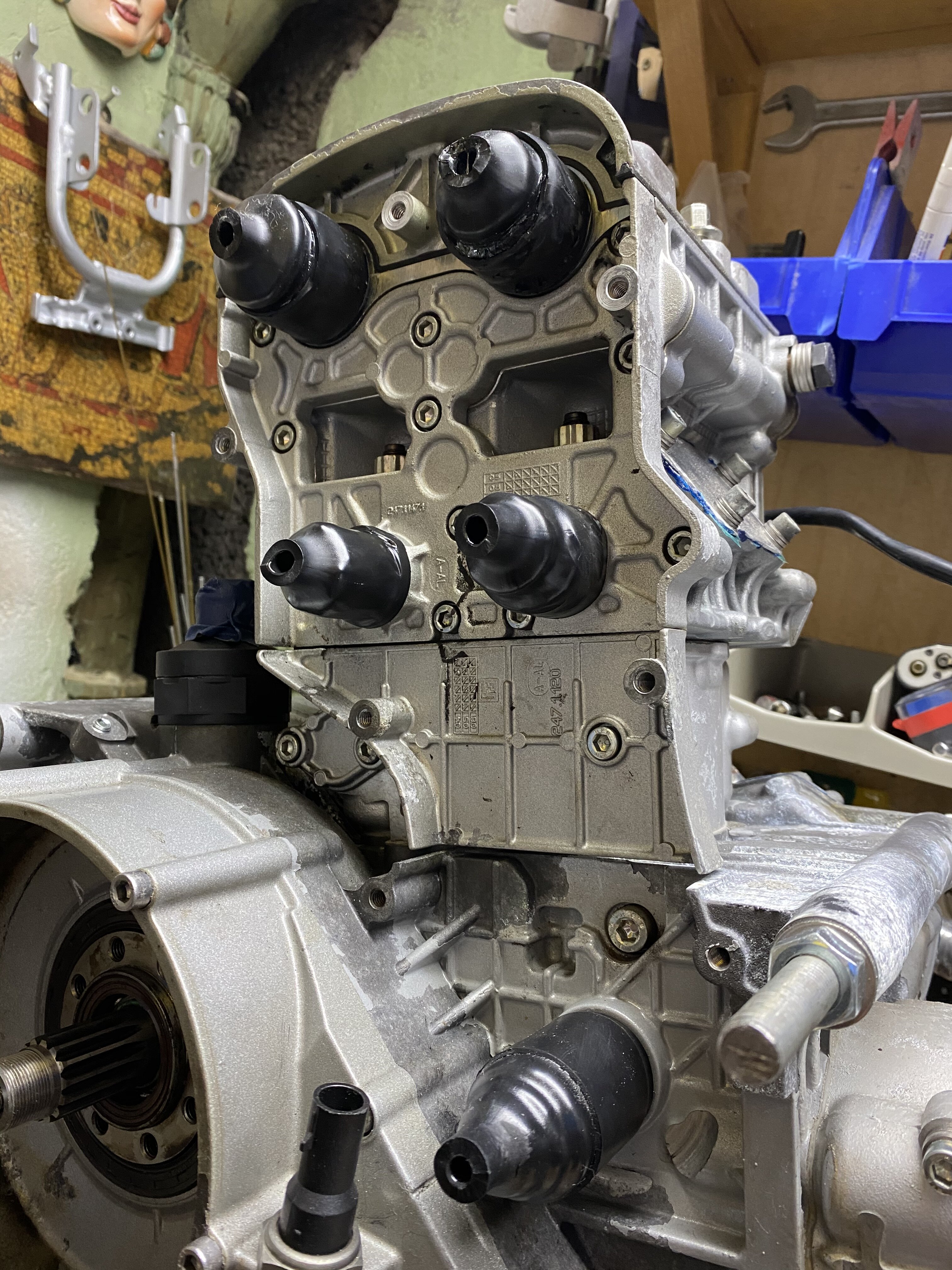

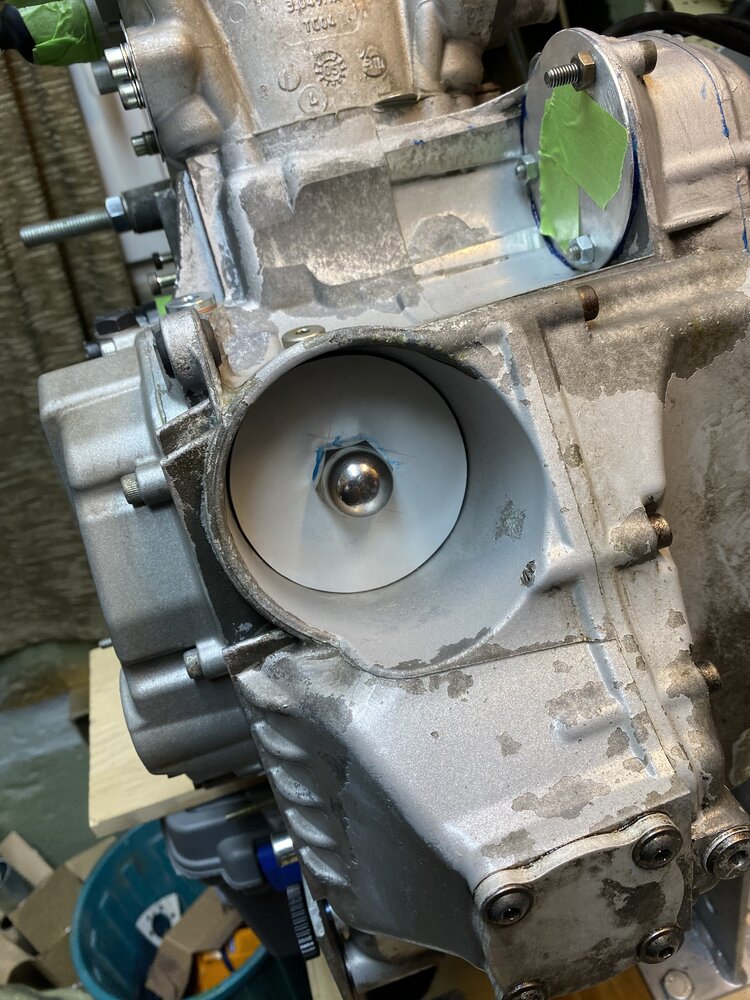

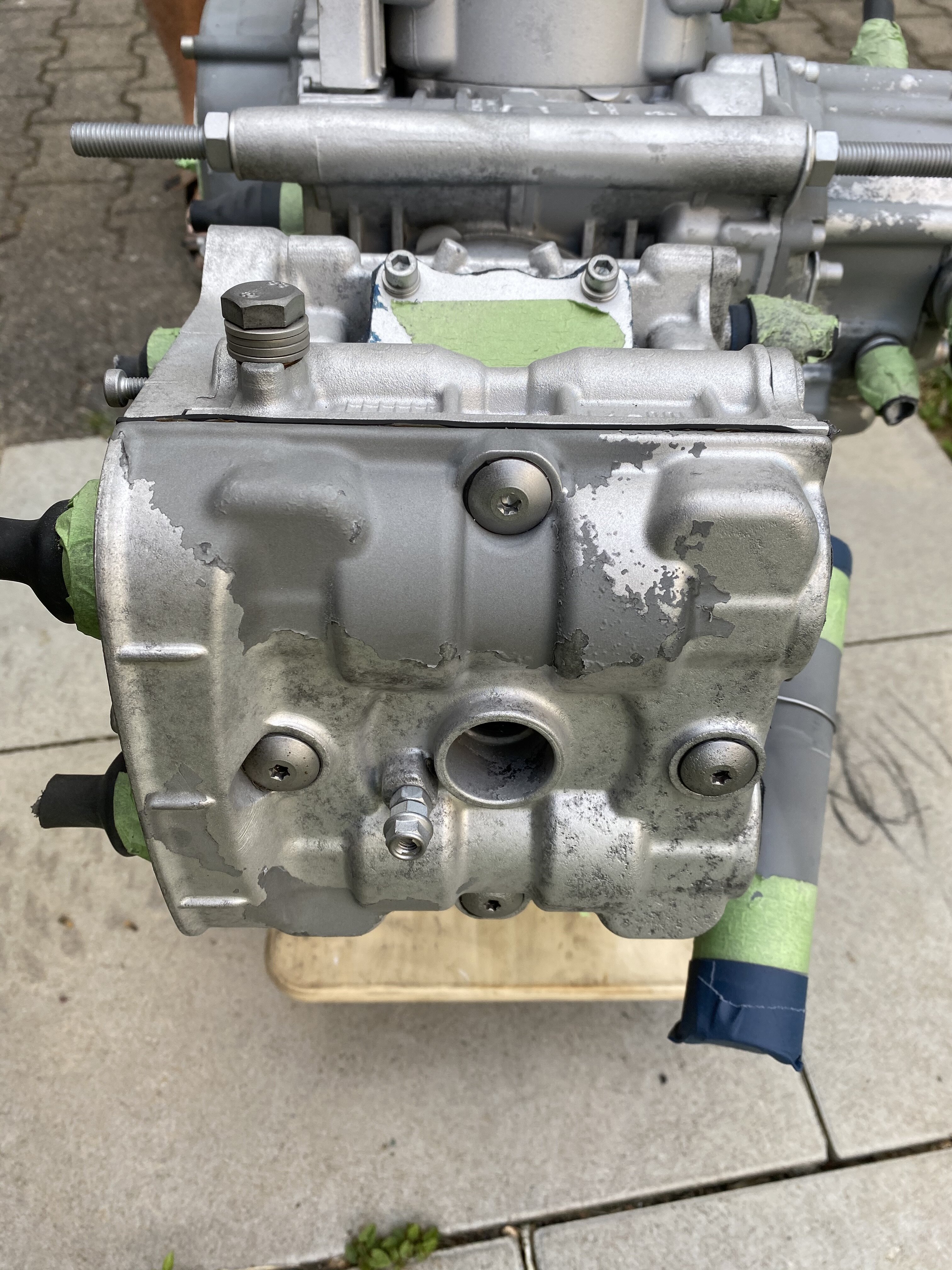

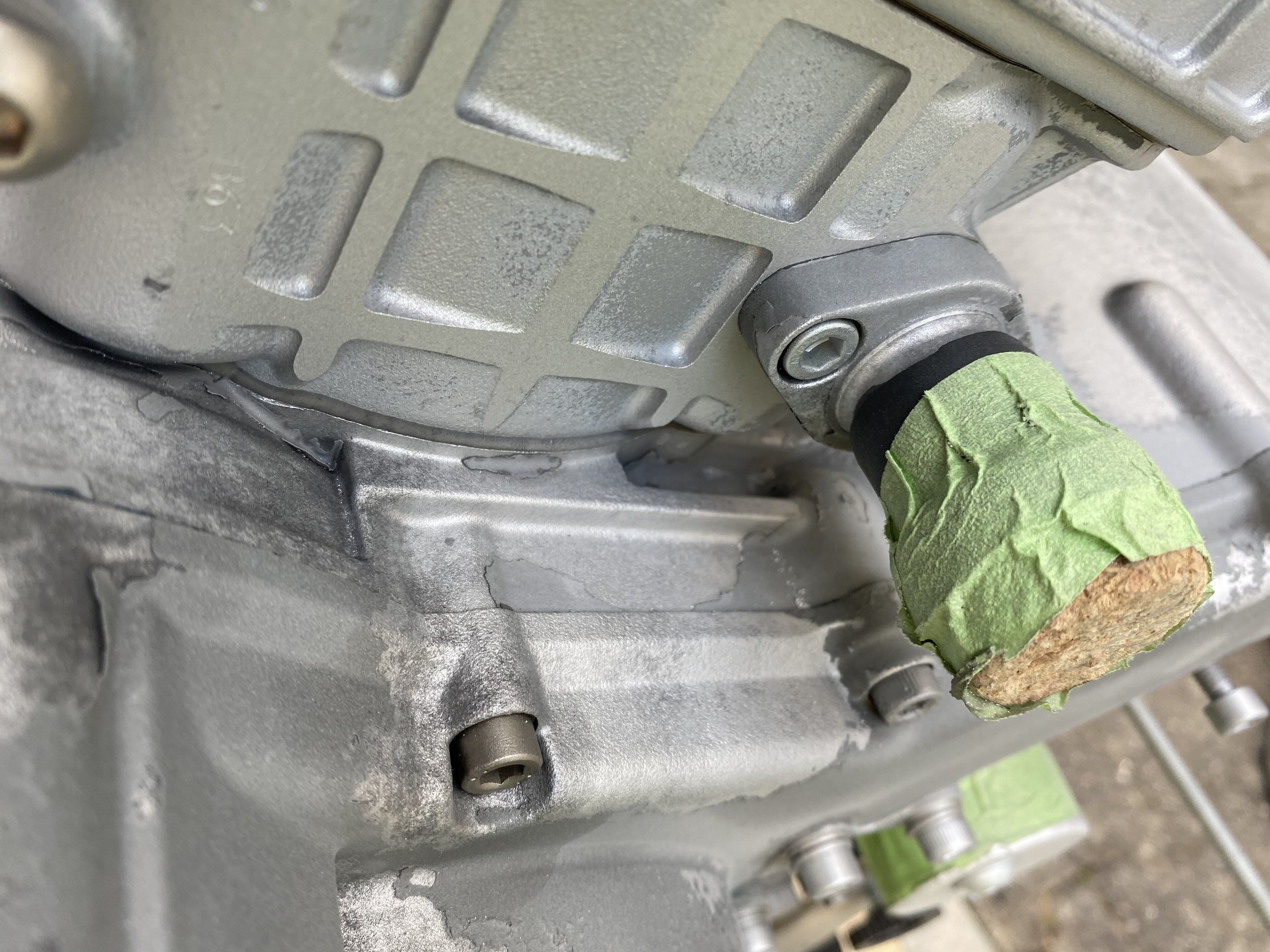

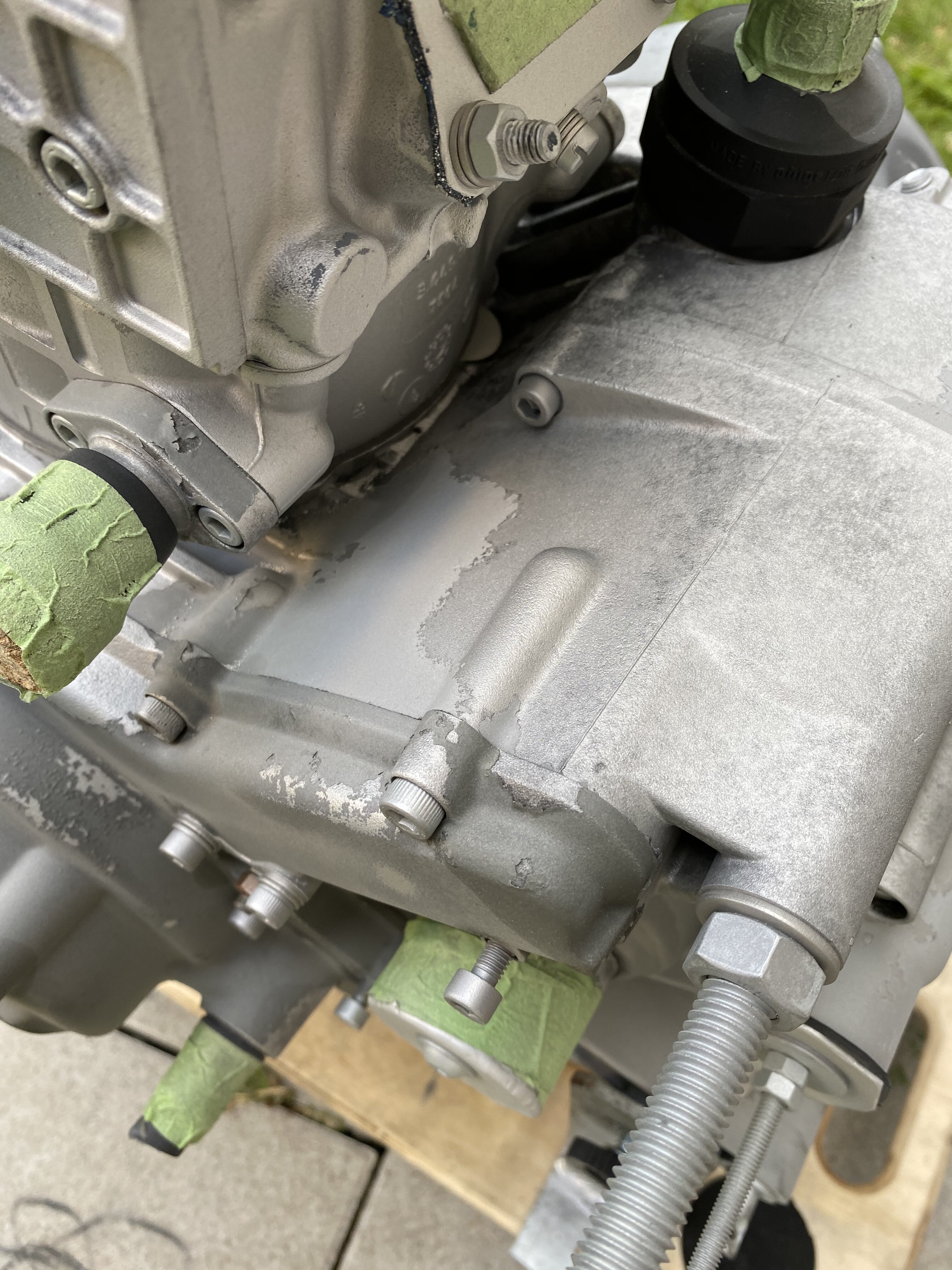

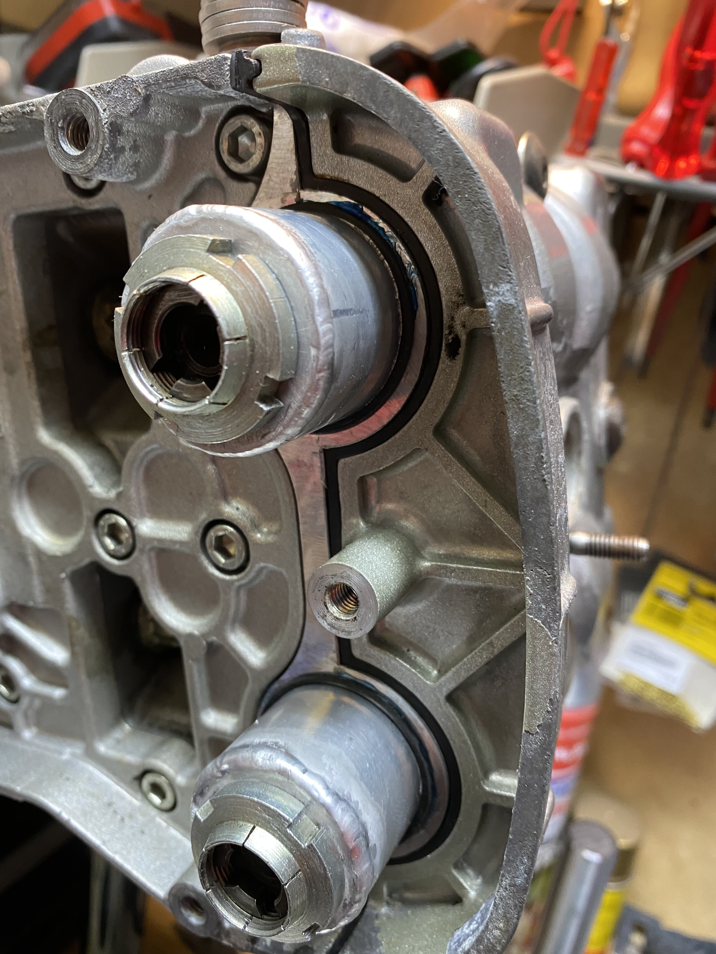

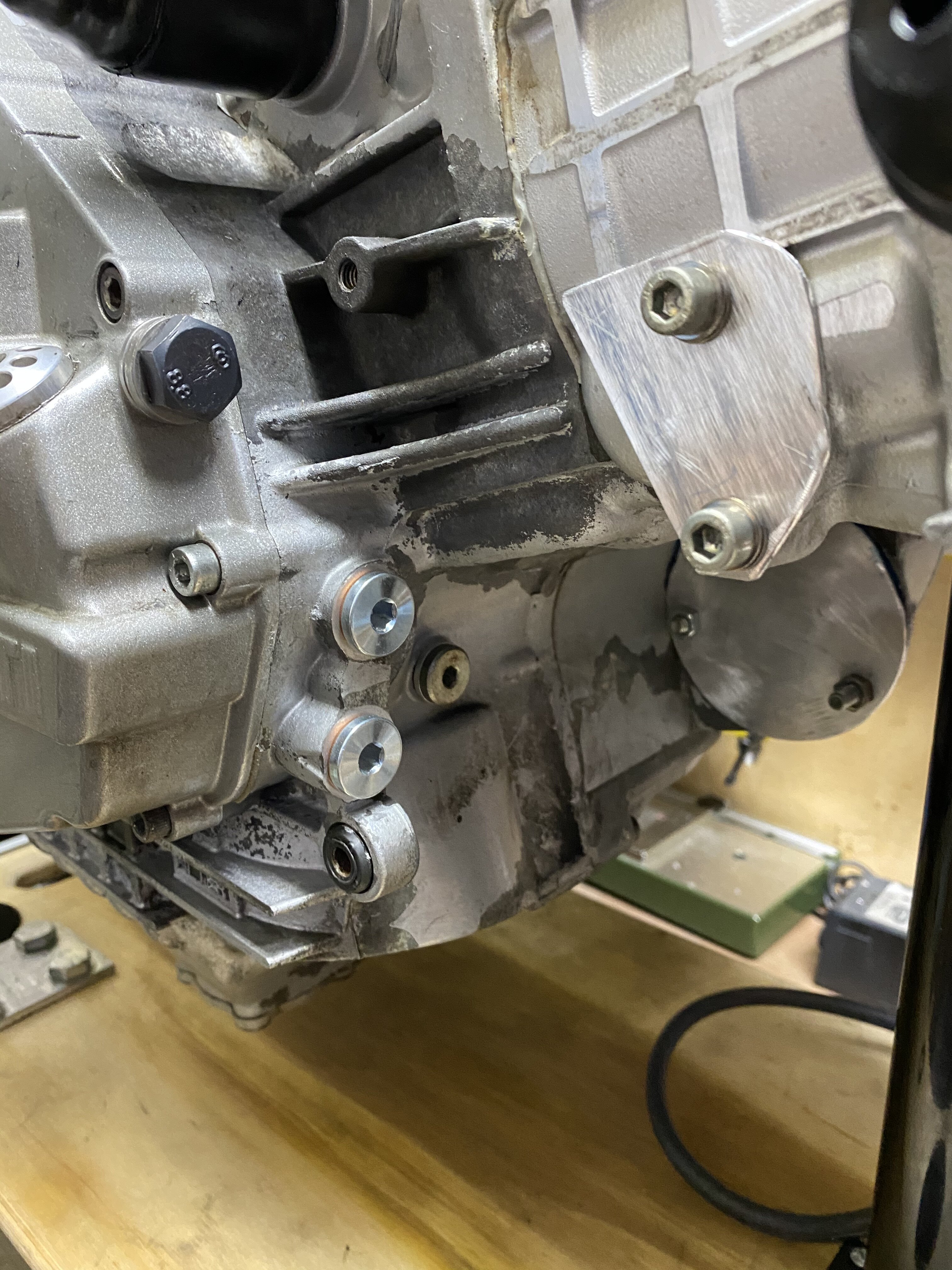

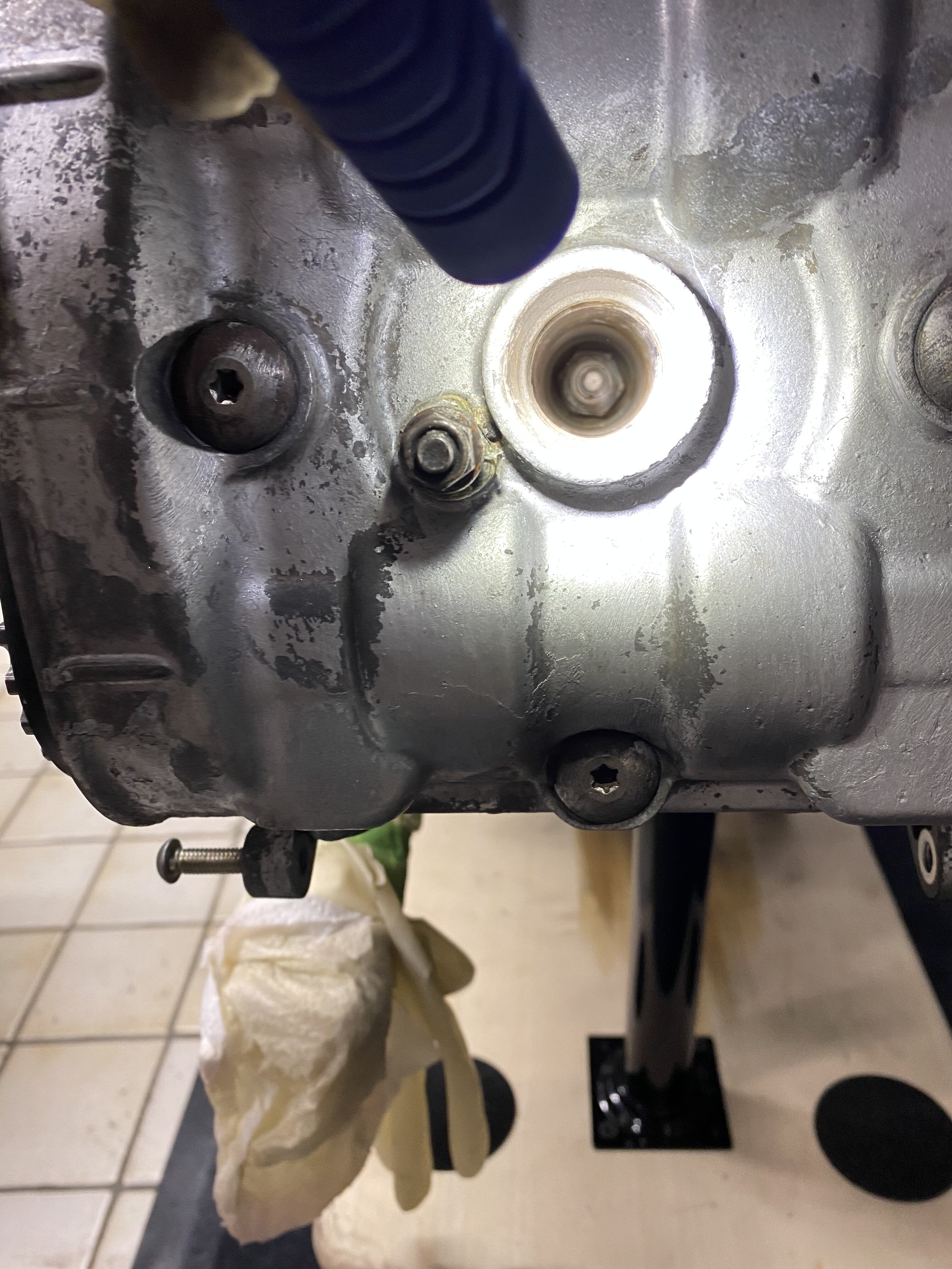

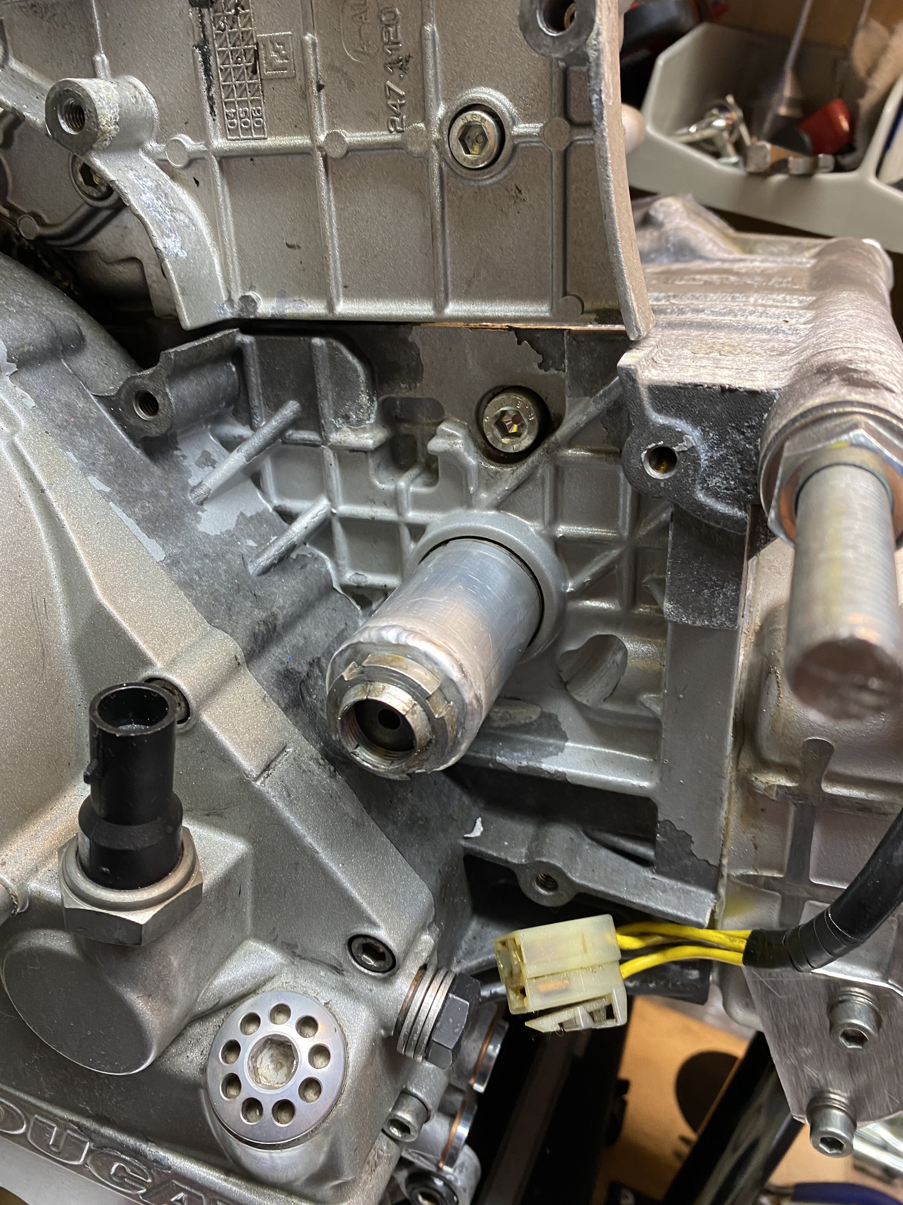

Kurzes Statusupdate:
Penibles abdichten des Motors hat doch einige Zeit in Anspruch genommen.
Ergebnis nach dem Walnusstrahlen. Solala. Stellenweise war nicht mehr rauszuholen.
Den Reststellen am Block gehe ich jetzt mit Schleifaufsatz für Bohrmaschine und Dremel zu leibe. Die Seiten und Ventildeckel gebe ich nochmals zum chemischen entlacken.
Danach nochmals penibel reinigen und dann kommt hoffentlich bald wieder Lack drauf.
IMG_1779.thumb.jpeg.aa7ea1078beb6e0396d8af87f51b6460.jpegIMG_1815.thumb.jpeg.baa187ac68549a0c17033b3452c8f6db.jpegIMG_1816.thumb.jpeg.70b0ff2e049d74e90d26256c8ee4cf24.jpegIMG_1817.thumb.jpeg.e97e9e90da5754354aaaa2454030a0f2.jpegIMG_1820.thumb.jpeg.bff7f24e9b6bcfa500a853c3d37df49f.jpegIMG_1821.thumb.jpeg.e0c16aa795af02ce30f96eb705304d7e.jpegIMG_1824.thumb.jpeg.d11f9ecceb618fbb0944391ab8cad4fc.jpegIMG_1822.thumb.jpeg.5001d0a08271a0cae5967428d6b2d260.jpegIMG_1823.thumb.jpeg.5ca850106b32ae97ee7cc24dfe812cc5.jpegIMG_1827.thumb.jpeg.1dc4d5d36f6df1417f76b7294cb8b37f.jpegIMG_2495.thumb.jpeg.518ad522b5a8d8e0b0dd3c6111684249.jpegIMG_2496.thumb.jpeg.7f525c06a980298fe2fa23590c4529a5.jpegIMG_2497.thumb.jpeg.240725cfd0c6208c36237f4a40cd82f7.jpegIMG_2498.thumb.jpeg.cd818c3f7827c7f0fc466bd4fff5231e.jpegIMG_2499.thumb.jpeg.b234571ca6223771ed2b7959168000f6.jpegIMG_2500.thumb.jpeg.5b1aed6ab5053cc9fa99ca3bf26051f3.jpegIMG_2501.thumb.jpeg.46cb89d5082765e3c57878dd967a2e93.jpeg
Edited by nilo

Schmiedefelgen sind toll, fahren sich wirklich noch mal wesentlich besser. Mittlerweile merke ich das aber nicht mehr, weil die Gussfelgen schon so lange her sind und ich mir die Investition schön reden muss... :D

Hatte noch nie Schmiedefelgen. Bin echt gespannt darauf.

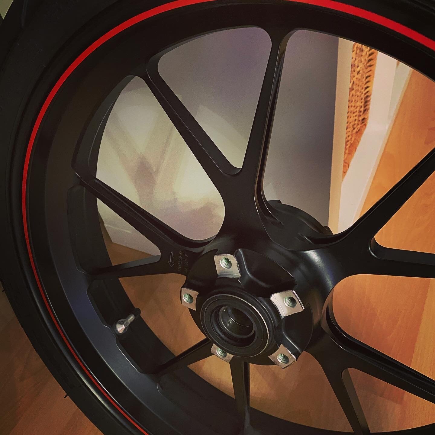

Welche (leichten) Bremsscheiben würdet ihr für den Straßenbetrieb empfehlen?
Edited by nilo
Hallo Nilo,
ich fahre die TRW RAC-Scheiben. Die sind deutlich leichter als die Originalen und gefallen mir persönlich sehr gut. Ob die Braking Wave Scheiben noch leichter sind, weiß ich nicht. Die finde ich aber optisch wenig passend.
LG Achim

Sag mal Nilo, weißt du eigentlich welche Bremsscheiben auf die Felgen müssen? Die haben jetzt nur noch 5 Loch, Offset ja/nein?
Stehe gerade vor dieser Frage und wollte mal hören ob Du schon weiter bist. Habe die gleichen Felgen wie Du.
Viele Grüße
Marcel
vor 11 Stunden schrieb Schnüri:
Viele Grüße
Marcel
schau mal was für ein offset die oem scheiben von 848 oder hyper haben (da sind die räder ja ab werk drauf) und vergleiche mit dem offset deiner S4R :)
Am 10.4.2020 um 17:49 schrieb nilo:
Du hasr den Kühler pulvern lassen??????????
Würde heißen, daß er vorher gestrahlt wurde. Da bin ich mal gespannt... ??
vor 48 Minuten schrieb Big Bobber:
Nicht gestrahlt. Chemisch entlackt.
vor 7 Stunden schrieb Big Bobber:
Machen die Lamellen das Pulvern mit?
Ja. ;) Das Pulver wird ja nicht mit Gewalt aufgetragen. Eingebrannt wird auch nicht mit enormen Temperaturen.
Pulvern ist im Kühlerbau durchaus üblich.
