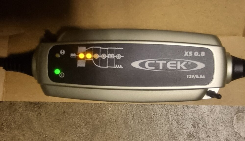

Also geb ich mich heute Abend mal ans laden, dann schauen wir weiter. Gestern war ich zu bedient noch irgendwas zu versuchen :S

ich hatte bei meiner 821 damals im übrigen (wie eigentlich bei allen Mopeds) im Stand immer ein Ctek 5 Ladegerät zur Erhaltung angeschlossen, nachdem einmal die Batterie nach ein paar Wochen nur noch genz knapp die Kiste anbekommen hat...

Muss ja auch nicht 4 Monate permanent am Ladegerät hängen. Alle ein oder zwei Wochen über einen oder zwei Tage laden/erhalten tuts auch wenn die Batterie an sich OK ist. Aber da hat auch jeder irgendwie sein eigenes Spezialrezept.

Wenn das CTek nur 0,8A kann ists auch nur ein Spielzeug.  G
