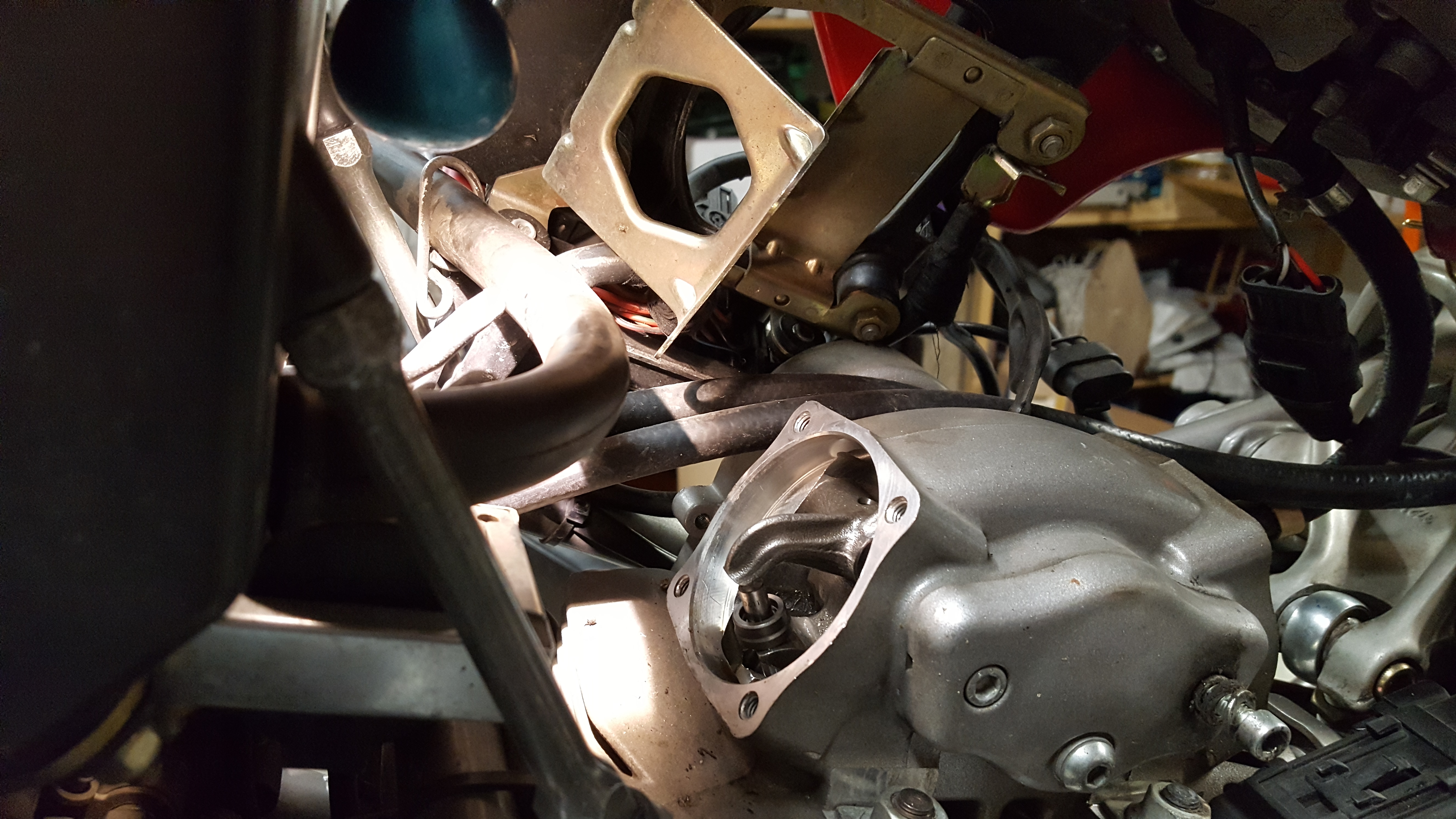

Hab es bei der 2V selbst erledigt und nach gut 20tsd km passt noch alles. Was man neben einer Bügelmessschraube vor allem braucht ist Zeit. Hab die Shims insgesamt bestimmt 10-15 mal ein und ausgebaut und Stück für Stück auf die letzten zwei Hundertstel geschliffen, bis das Spiel zufriedenstellend war.
Nächstes Mal werde ich die Köpfe demontieren und mir auf den Tisch legen eh ich anfange.
Im eingebauten Zustand geht es zwar, aber schön ist definitiv anders.
Schlauer wird man auf jeden Fall:
- die Ventile kann man mit einer straffen Wäscheklammer gegen das Absinken sichern.
- die lustigen Fingerüberzieher mit Magnet am Ende gehen wunderbar um die Halbringe zu entnehmen (damit sie nicht in den Ölkanal fallen)
-ölt man die Halbringe leicht ein, kann man sie auf einer Seite in die Nut legen und dann in der Nut auf die andere Seite schieben. So muss man sich nicht die Finger aufreisen um die Ringe von hinten einzulegen
- Eventuell braucht man eine Schlüsselfeile um an der Sicherungsnut der Ventile einen Haarfeinen Grat abzunehmen. Sonst bekommt man den Schließershim nicht runter
- Geduld ist das A und O

Du drehst die Nockenwelle so, dass du den schließer komplett bis zur schaftdichtung runterdrücken kannst. Dann blockiert du die NW mit nem Inbus von der anderen Seite.  So bleibt der schließer unten und du kannst das käppchen nach unten schieben und Halbringe liegen frei. Vor dem Einlegen der Halbringe die Nut leicht mit silikonfett bestreichen....dann halten sie auch. Einbau mit Pinzette. So ist das käppchen in 2 Minuten gewechselt.
