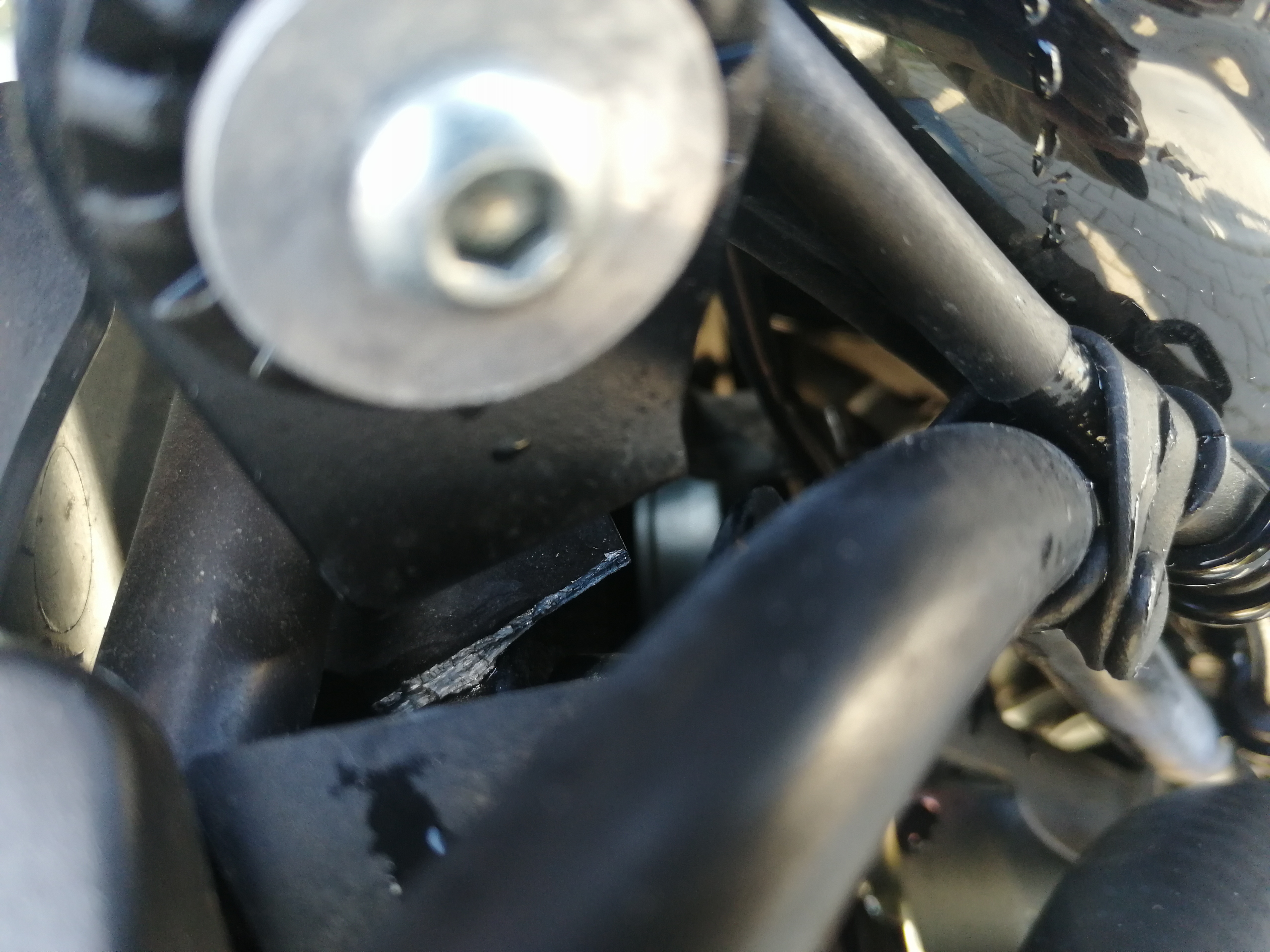

Zum Glück habe ich vorgestern Abend die Kette gereinigt und geschmiert und gestern nach der Arbeit vor meiner geplanten Runde erst mal tanken, Luftdruck und noch schnell in die Waschbox (nach den letzten Runden bei mäßigem Wetter hat mich mein Monster so traurig angeschaut) und beim Abwischen des Kühlers dann das sehen müssen:
Kühleraufhängung links gebrochen / gerissen :nono1:
Putzen hilft manchmal...mag mir gar nicht vorstellen was passiert wäre wenn ich das nicht gemerkt hätte und mir der Kühler auf der LS mit 100+ oder gar auf der BAB mit 200+ abgeflogen wäre :bye2: Neuer Kühler ist bereits bestellt - wird aber wohl Montag bis er montiert wird.

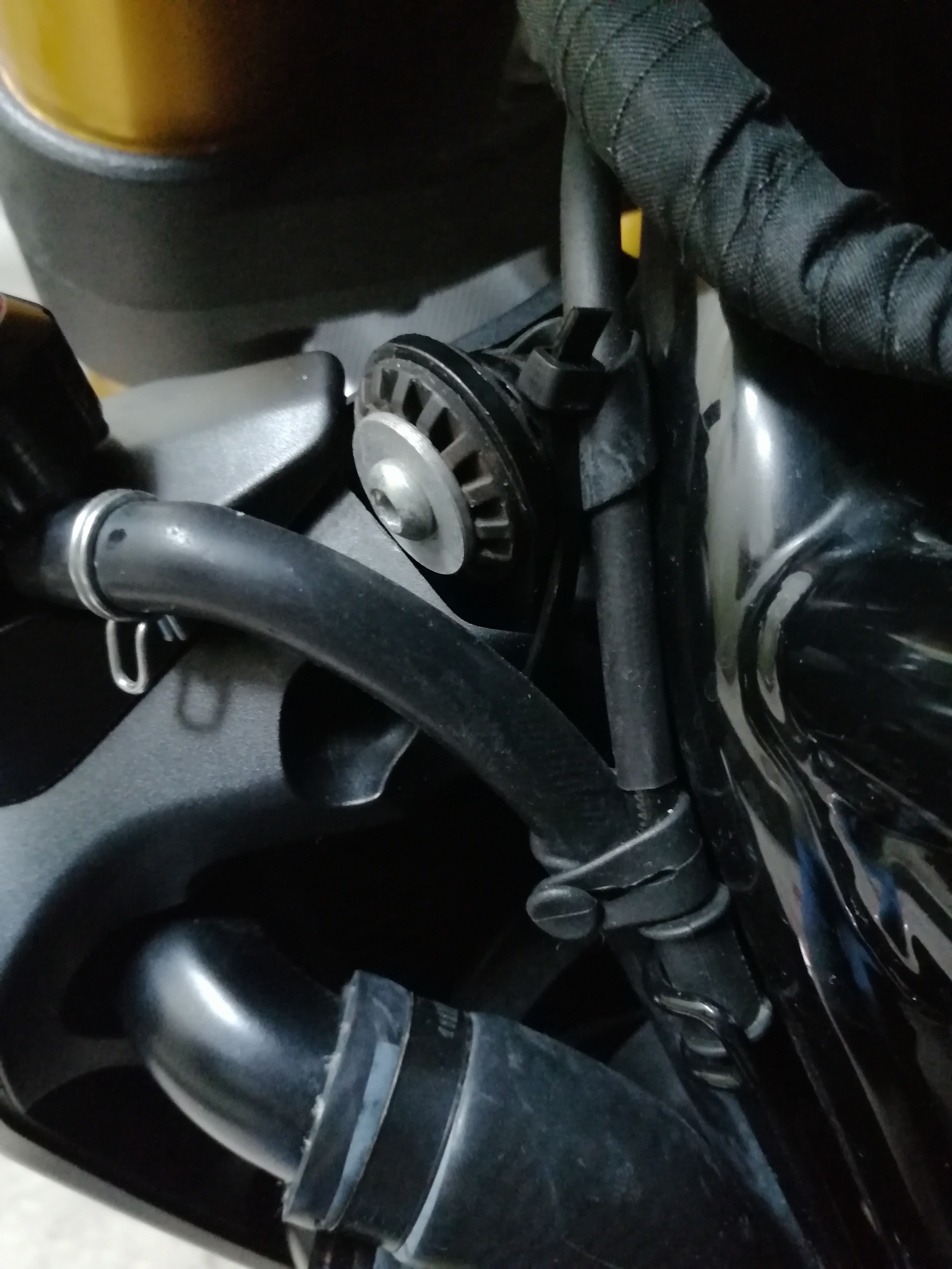

Habe mir das vorhin noch mal angeschaut und den Tipp meines Freundlichen beherzigt und den Kühler erst mal mit einem Kabelbinder Q&D gefixt und vorsichtshalber zwei weitere Kabelbinder unter die Sitzbank gelegt.

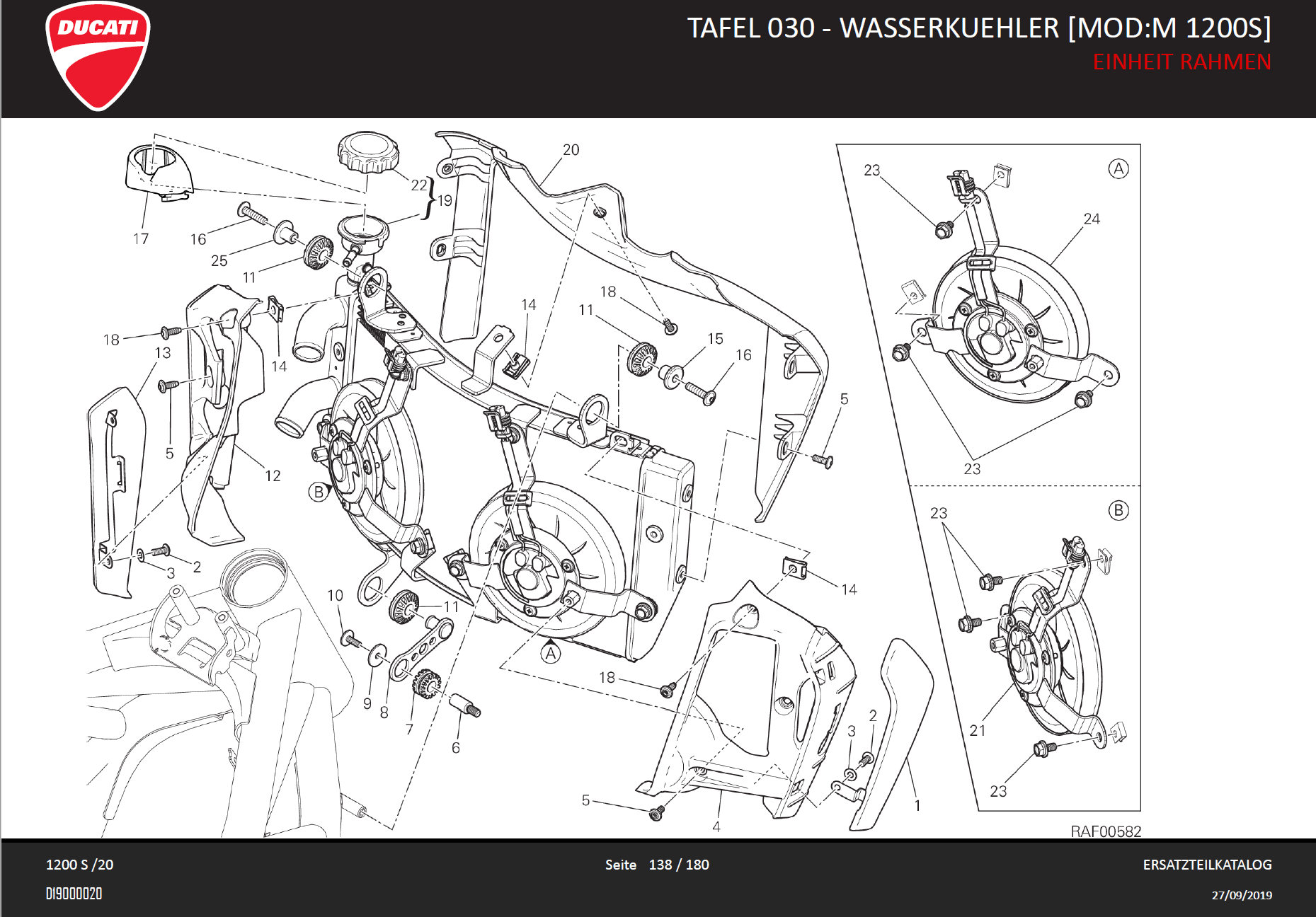

Der Kabelbinder geht durch die Aussparung oben rechts in Teil 12 und über die Hülse 25 bzw. Rahmenaufnahme
