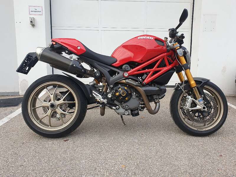

Aha, die hatte ich auch schon länger im Auge.? Hast du die dann neu gekauft oder warst du der zweite Besitzer? Gefällt mir super, ist derzeit die einzige "S" in Ö. Leider für mich noch etwas zu teuer. Für mein 4tes Hobby wollte ich nicht mehr als € 6500.- ausgeben, vielleicht bekomme ich bei der besseren Hälfte € 7000.- auch noch durch, aber dann ist Schluß.? - Dafür wird er sie wohl nicht verkaufen....

Das Fahrzeug steht sauber da bis auf einen Kratzer in der Schwinge, verursacht durch den Schalldämpfer. Die Feder ist gerissen und der Schalldämpfer an der Stelle angeschlagen.
Der Auspuff ist doch auch noch am Auspuffhalter mit einer Schraube gesichert, wie kann der überhaupt in die Nähe der Schwinge kommen, nur wenn die Feder (Auspufffeder?) reißt?:dontknow: oder meint der tatsächlich das hintere Federbein.
Eine Feder vom Federbein habe bis jetzt nur bei Autos erlebt dass sie bricht meist ist dann auch Rost im Spiel.
Der Auspuff ist jedoch mit einfachen Zugfedern gesichert. Auch wenn du einen Zubehörauspuff kaufst sind da keine Schraubschellen sondern nur Federn für die Befestigung zum Krümmerteil.
das ist mir schon klar, wollte jetzt eigentlich das schreiben: aber der Auspuff ist doch auch noch mit den Auspuffhalter festgeschraubt.
In meine Kopf ist grad nur eine Möglichkeit, wie das passiert sein kann. Auspufffeder war kaputt. Dann ist der Endtopf igendwie aus den Krümmer gegangen (normalerweise sind die ja bei einer Feder noch zusammengesteckt, also keine Ahnung wie da so viel Spiel sein kann), danach hat sich der Endtopf an der Achse der Auspuffhalterung gedreht und auf Achse geschlagen.
Oder er hat einfach beim demontieren des Originalauspuffs vergessen diesen festzuhalten während er die Federn und dann die Schrauben löste ?
Ok genug off-topic ;) Hatte nur gerade mein Spaß daran das zu analysieren.
Wenn sich der Endtopf löst weil die Feder (warum auch immer) abgegangen ist, klappt der leicht in Richtung Schwinge. Beim Einfedern können dann genau diese Kratzer entstehen. Von Einem Sturz oder Umfaller kann das nicht kommen. Würde ich mal als geringen Mangel abhaken. Wenn das stört kann man die Schwinge im Winter ausbauen und hüpsch machen.
Die Kilometer sind in Ordnung und der Preis ohne Reifen und Service lässt sich mit einem Bündel Scheine in der Hosentasche sicher noch auf 5500 reduzieren. So würde ich das versuchen und mit Hänger und 5500 in bar da aufschlagen. Take it or leave it, funktioniert immer wieder wenn die Scheine lachen.
