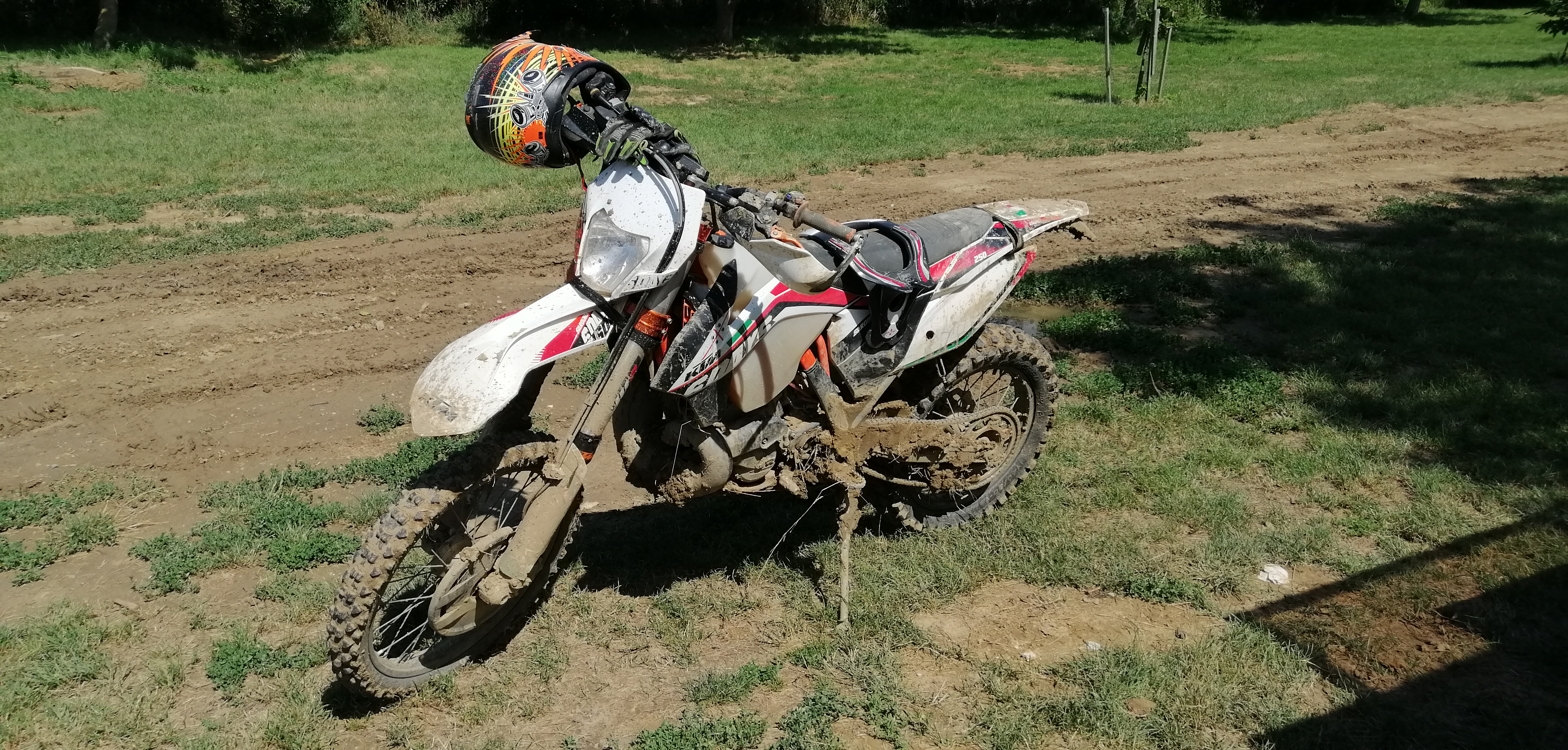

Stimmt. Ich habe jetzt echt ein Luxusproblem.? Enduro oder Strasse, was mach ich nun...?
Macht beides Spaß ?, wenn bei mir in der Gegend ein „Spielplatz“ für Enduros wäre, würde ich mir auch sofort wieder eine zulegen ?
vor 8 Stunden schrieb Epox:
Na, ja in der Nähe ist relativ. Wir fahren eigentlich fast immer nach Nagycenk in Ungarn, ist von uns etwa 1,5h entfernt. Und natürlich sind wir jedes Jahr am Schmerz(Erz)berg.?
