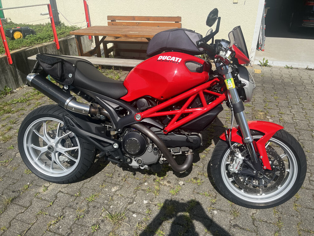

Hm scheint eine 1100 ohne abs zu sein.
Hielt der Verkäufer aber nicht für nötig anzugeben ^_^.
Illegale Auspuffanlage dran. Die hat für mich keinen Mehrwert.
Wichtig sind für mich auch die normalen Verschleißteile wie Reifen, der Kettensatz und die Kupplung.
Darüber schreibt er nichts.
Preis ist so lala.
Darf man aber auch nicht vergessen dass das Bike bald 10 Jahre alt ist.

Die Originale Auspuffanlage ist ja dabei. Für die Termignoni mit Steuergerät findet sich bei Bedarf sicher ein Abnehmer. Vom Erlös könnte man bei Bedarf etwas  Zulassungsfähiges kaufen.
Reifen sind ja neu, großer Service erledigt, insofern erst einmal Ruhe.
Kupplung dürfte bei der Km-Leistung kein Thema sein, Kettensatz, sofern noch nicht gewechselt bei der Laufleistung alsbald fällig werden.
Lt. Fotos steht sie gut da und ist nicht mit unnötigem Schnickschnack verbastelt. Wenn die Historie nachvollziehbar stimmt (1. Hand) uns sie gepflegt ist, finde ich den Preis angemessen. Ob nun 2009, 2010, oder 2011 wäre mir da egal.
Wenn du auf ABS und DTC (Evo) verzichten kannst, alles passt und sie für 6T€ über den Tisch geht finde ich das Angebot gut.
