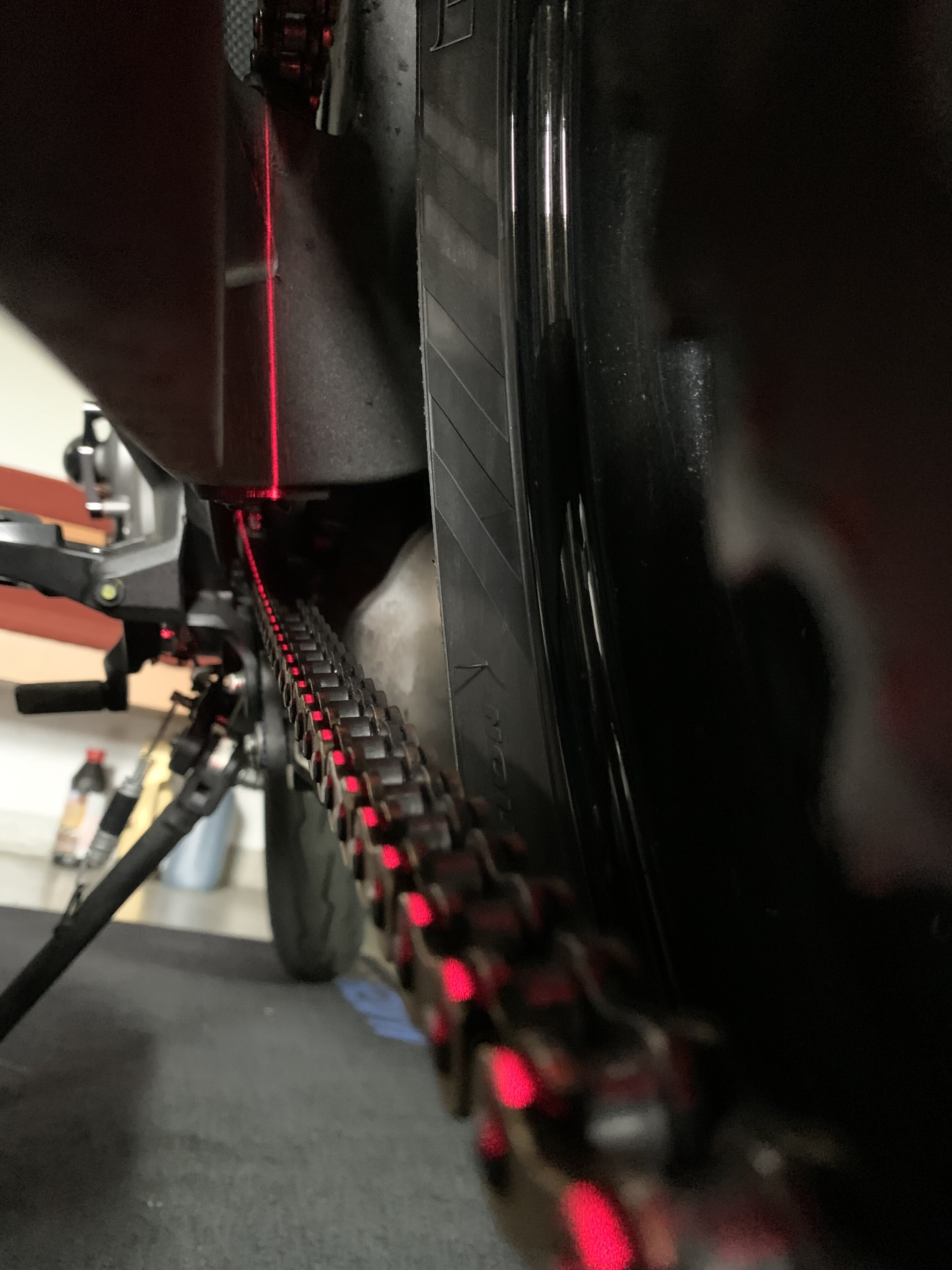

Hm, das heißt dann ja eigentlich, Kettenspannung überprüfen, ggf. einstellen, Kettenflucht überprüfen, und gar nicht groß nach den Markierungen oder Messschieber schauen. Wenn Spannung und Flucht passen, ist der Rest ja dann eigentlich wurscht
Hi Andy,
Laser habe ich heute morgen bestellt, ich berichte wie es aussieht wenn er da ist.
Bin selbst gespannt 😀

Habs mir auch überlegt, weiß aber nicht, welchen. Welchen hast du denn bestellt? Da gibts ja einen mit Linienlaser, und einen mit Punkt (richtig so?), magnetisch wäre klar von Vorteil. Bin gespannt was du sagst, wenn wir wieder vom Urlaub daheim sind geh ichs dann auch an 😅
Ich habe magnetisch und Linienlaser bestellt. Den hier
https://www.profi-products.de/de/profi-cat-laser-tools/motorrad-ketten-beltflucht/322/l-cat-magnet-linien-laser-fuer-stahl-kettenraeder?c=53
