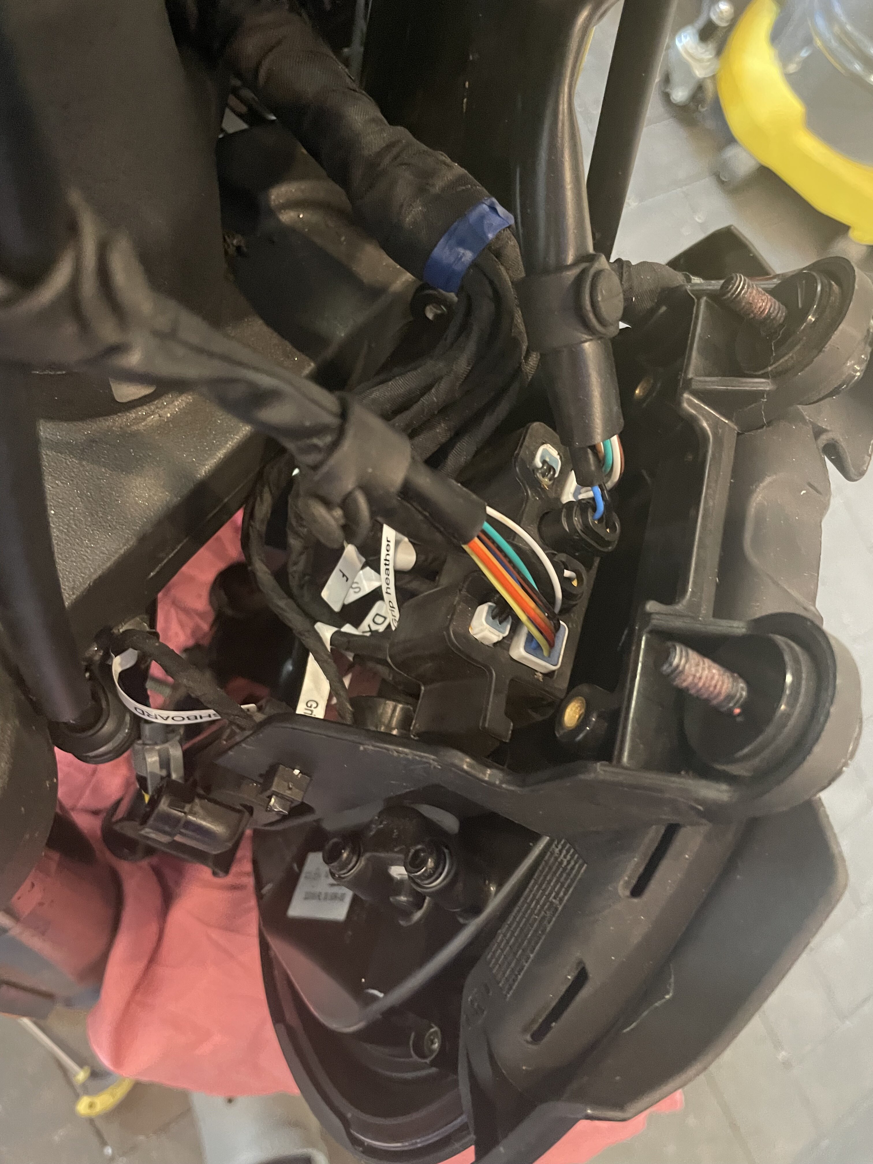

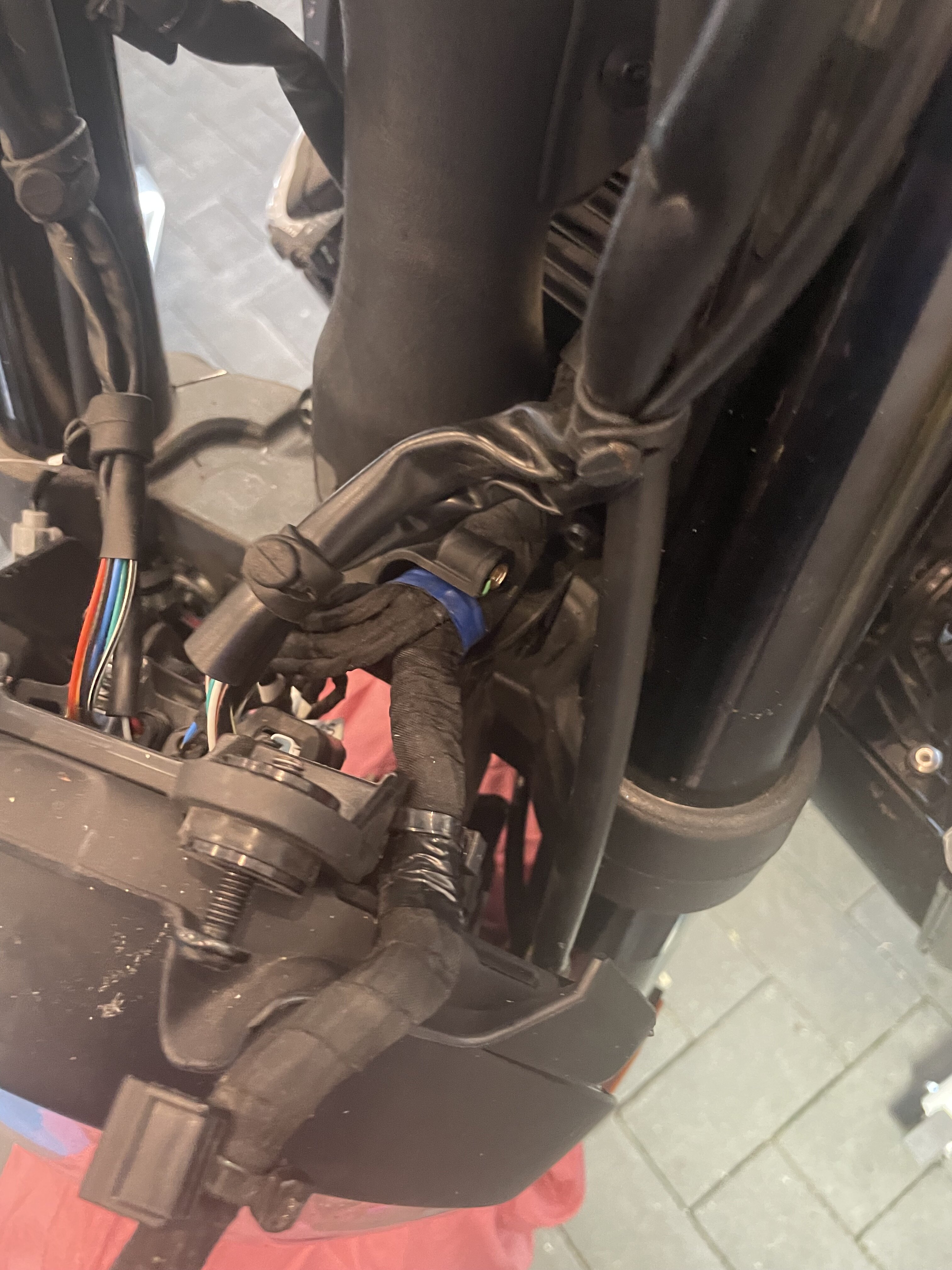

Moin MĂ€nner,
ich brĂ€uchte mal eure Hilfe. Ich möchte bei meiner Monster gerade die SP Connect Ladestation nachrĂŒsten. Ich bin mir noch unschlĂŒssig wo ich die 12 Volt her nehme. Am liebsten wĂ€re mir vorne hinter dem Scheinwerfer (12 Volt von der Griffheizung). Ich habe vorhin mal den Scheinwerfer abgebaut, kann mir jemand sagen, wohin das Kabel von der Heizung hin geht. Den passenden Stecker habe ich mir schon bestellt. Die Einbauanleitung von Ducati fĂŒr die Griffheizung ist leider nicht fĂŒr die 937.
Vl hat auch jemand eine bessere Idee. Eine USB Steckdose hatte ich mir auch bestellt, möchte das Cockpit aber eher clean halten. Wie habt ihr das gelöst?
Oder habt ihr das Kabel bis unter die RĂŒcksitzbank zur USB Dose verlegt?

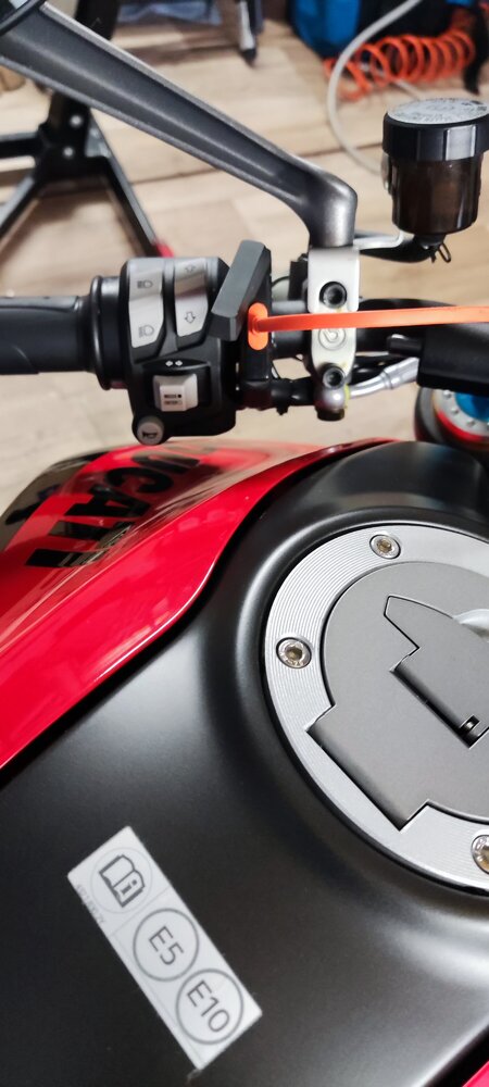

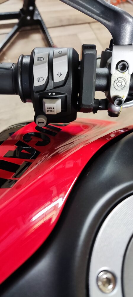

Morgen,
Also ich bin an die USB Dose unter der Sitzbank gegangen, und habe die selbe gleich gekappt da in meinen Augen völliger.....
Als USB Dose am Lenker habe ich die von Daytona genommen, da die meiner Meinung nach optisch am wenigsten auffÀllt.
Gruß Thomas IMG_20230819_080853.thumb.jpg.3957057b3238e97d5874a562ead10e2a.jpgIMG_20230819_080839.thumb.jpg.4541059487440dff0ac0d1627f412f6f.jpg

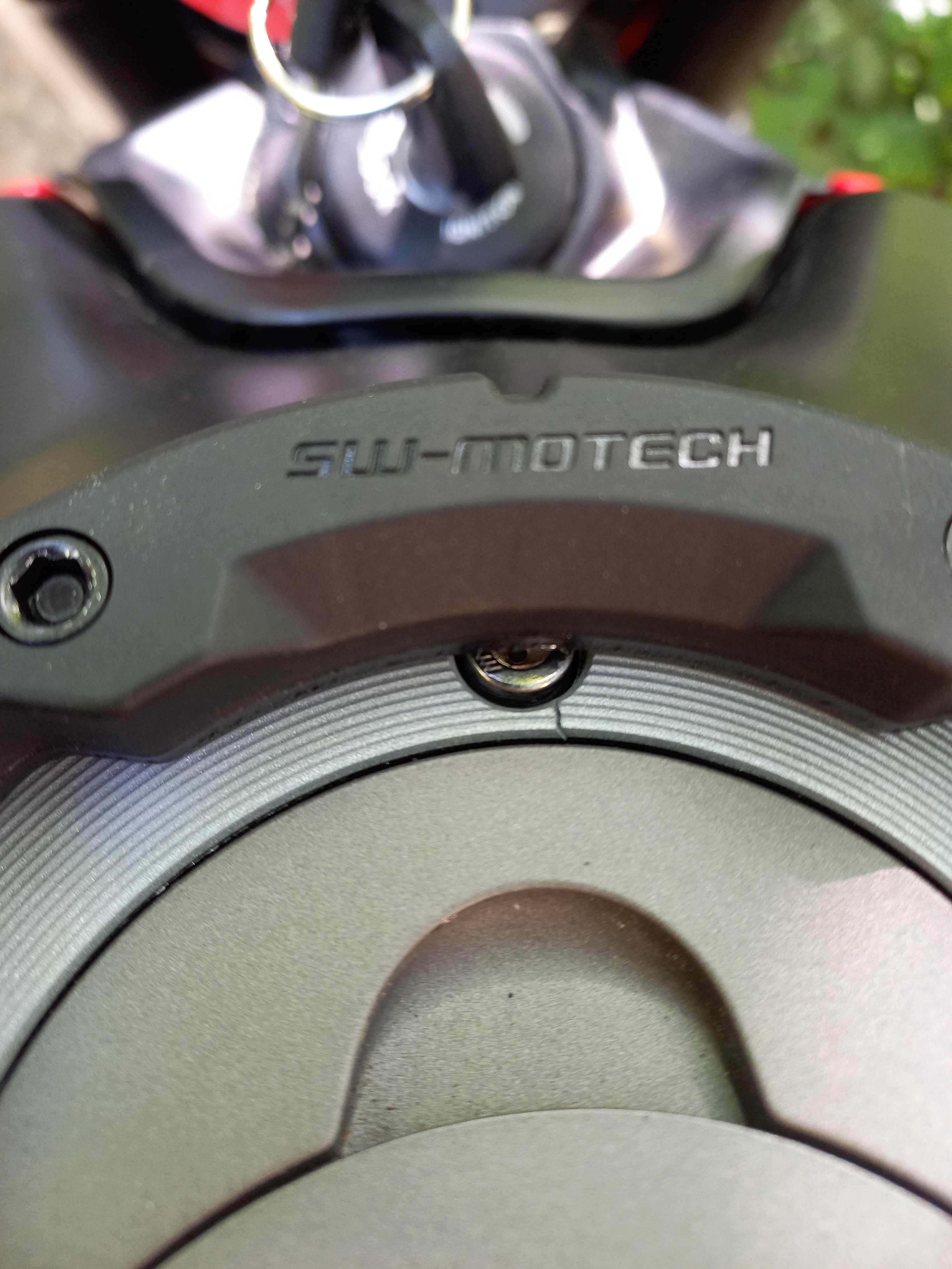

K N A C K !
Unten das Bild zum GerĂ€usch. Ich habe beim Anbringen des Tankringes den originalen Tankring geschrottet. Er ist oben neben der Schraube Nr. 5 (persönlichr Nummerierung : ))  gebrochen. Habe da offenbar eine der anderen Schrauben zu feste gezogen. Der Ring scheint Ă€ußert dĂŒnnes Plastik zu sein.
Denkt ihr dass es ein Problem bez. Feuchtigkeit und Tank geben könnte oder ist es "nur" eine optische Sache?
Habe eigentlivh nicht den Eindruck, dass das Teil zum dichthalten da ist oder?

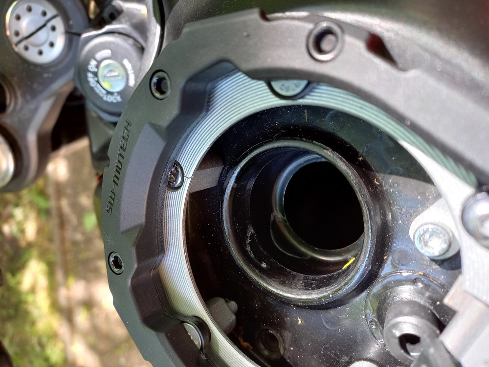

Hab mir heute den Micro von SW- Motech gegönnt. Laut Anleitung die Schrauben mit 2NM anziehen (soweit, so gut), und Schraubensicherung verwenden. Habt ihr das gemacht, falls ja, welche? Oder hĂ€lt das nicht auch ohne? Oder ist bei Ducati Schraubensicherung eher vorteilig?😃
GrĂŒĂŸe Andy

Servus,
ich habe mittelfest von LiquiMoly verwendet. HĂ€lt seit 1500km wie es soll Habe damit auch bei frĂŒheren MotorrĂ€dern nie Probleme mit der Festigkeit gehabt.
Die 2NM beziehen sich ja auf die "Inbus-SchraubhĂŒlsen", um das Plastikteil des 2-teiligen Tankrings an die vorher am Motorrad montierte metallische Grundplatte zu verschrauben.
FĂŒr die Montage der Grundplatte am Tankverschluss habe ich auch die Schraubensicherung verwendet und mit GefĂŒhl angezogen.
VG,
Andre
vor 19 Minuten schrieb Andy72:
Danke dir!
HĂ€lt bei mir ohne Sicherung seit 2000km. Aber der Tipp von AndrĂ© macht doch wirklich Sinn, was lange bei mir gehalten hat, muss nicht immer bei jedem halten, "mittelfest von LiquiMoly" bei Ama z.Z. 52% runter😉
