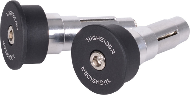

Vielleicht mal alle die sich wegen lenkerendspiegel umsehen…
passende Lenkerenden zu finden ist garnicht so einfach. Ich hab mir jetzt highsider bestellt, die passen zwar, aber nur im kleineren innenrohr des Lenkers…
krieg meine Spiegel erst in 3Wochen, dann sehen wir wie sich die highsider machen

Ich habe den Lenkerinnendurchmesser mit 18 mm gemessen, nach 33 mm verengt sich der Innendurchmesser weiter auf ca. 14 mm, Zubehörteile sollten also nicht zu lang in den Lenker hereinragen. Die originalen Lenkerenden sind aber qualitativ ganz gut, die massive Klemmung aus Messing lässt sich sicher auch mit anderen Lenkerenden mit M6-Schraube weiterverwenden.

@Mick-Omegahab das Problem, dass meine Spiegel 1“ (25.7mm) haben und der gezeigte Highsider 30mm aussendurchmesser hat. Hab mir daher die anderen bestellt (siehe Bild), die passen jetzt zwar für den spiegel, sind aber zu lange.
D.h. ich muss im 14mm innenbereich ansetzen und hoffe die halten dann fest genug inkl der Spiegel…
Ohne Spiegel war es kein Problem

Kannst du nicht den Highsider-Aussenteil mit dem Original-Innenteil kombinieren?

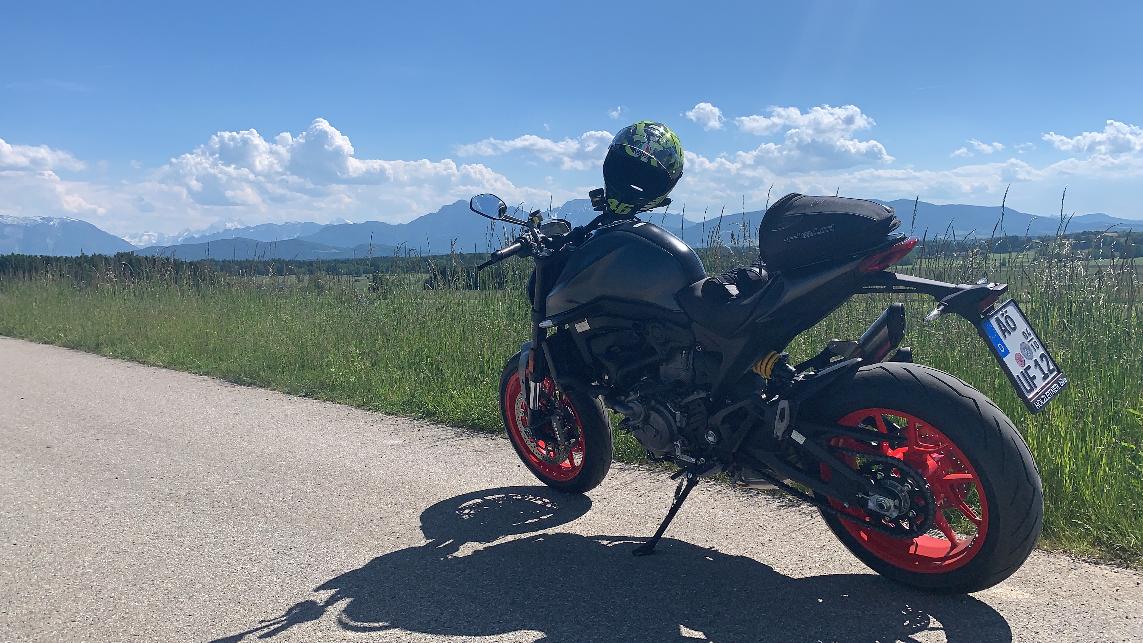

Hier fehlen ganz klar noch Bilder der 'NEUEN'. Hatte ich zwar schon in nem anderen Fred gepostet und dort auch meine Fahrfreude auf dem Moped mitgeteilt, aber hier noch mal. BTW die Pani konnte im engen bergauf Kurvengeläuf nicht so richtig folgen 🙂
