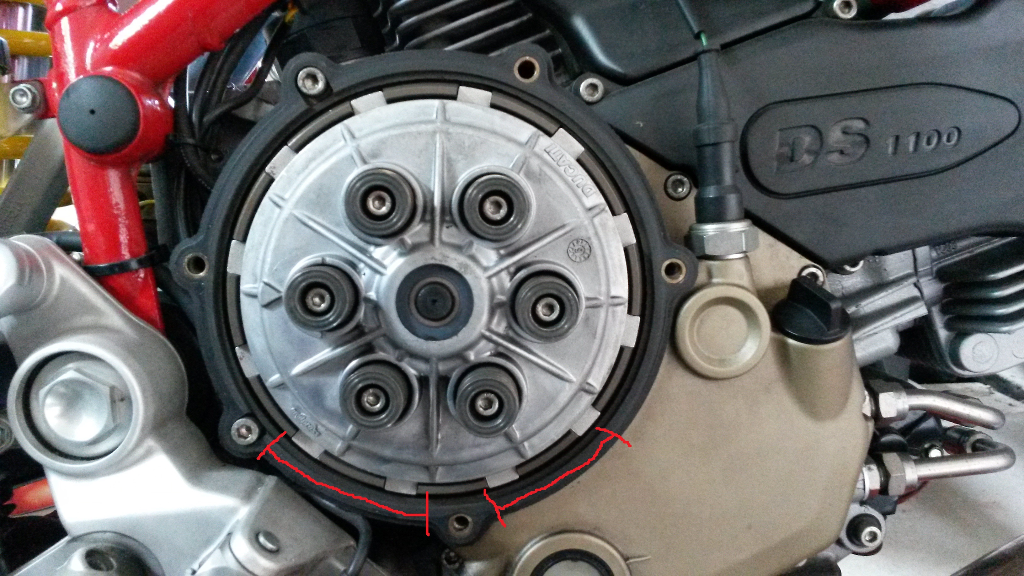

Masaac 28 Posted January 7 Report Share Posted January 7 (edited) Hhmmmhh, Bislang habe ich keine Probleme damit gehabt, ich fahre meine 1100s damit seit 2016, also 2x TÜV Foto von damals noch mit Original Rastenanlage Edited January 7 by Masaac Quote Link to post Share on other sites

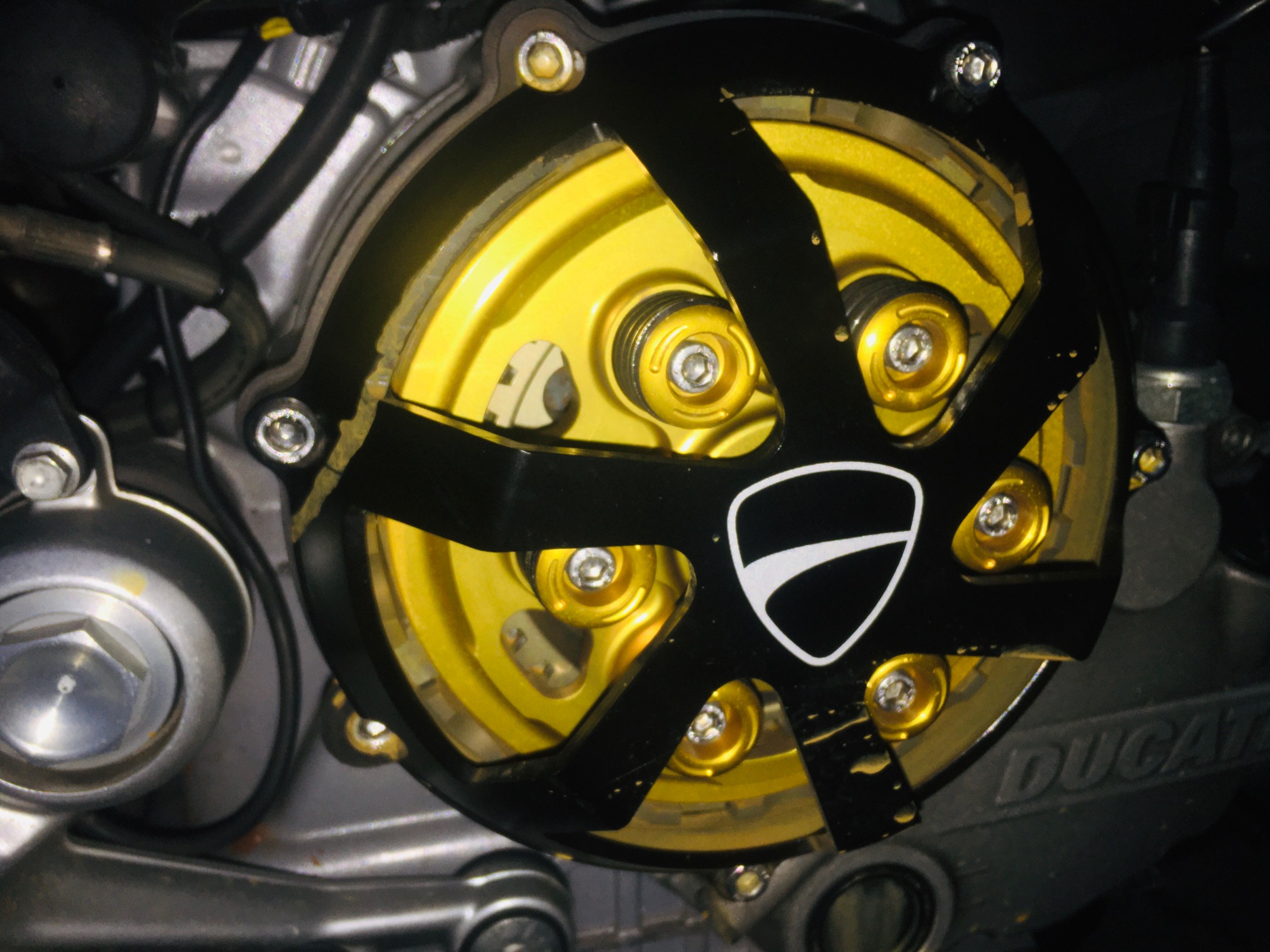

Bergfex 42 Posted January 7 Report Share Posted January 7 Hi fraxi, Du weißt aber schon, dass ich auch grad auf der Suche nach einer S2R 1000 bin?! Naja, herzlichen Glückwunsch zu dem Möppi, wirst viel Spaß damit haben. Zu Deinen Fragen ist schon das Wesentliche gesagt und auch ich kann Dir aus Erfahrung sagen: fahr damit nicht hier im Chiemgau rum. Oder sonstwo im Süden. Vielleicht könntest Du Dich ja mit meiner Lösung als Alternative anfreunden: Deckel mit Schauglas ("Aquarium"). Man sieht die Kupplung, Du kannst Spacer zwischen Deckel und Gehäuse reintun, dann rasselt das Ding auch schön und Du bekommst keine Probleme mit der Rennleitung. Gruß, Wolfgang 2 Quote Link to post Share on other sites
fraxinus0 4 Posted January 7 Author Report Share Posted January 7 vor 3 Minuten schrieb Bergfex: Hi fraxi, Du weißt aber schon, dass ich auch grad auf der Suche nach einer S2R 1000 bin?! Naja, herzlichen Glückwunsch zu dem Möppi, wirst viel Spaß damit haben. Zu Deinen Fragen ist schon das Wesentliche gesagt und auch ich kann Dir aus Erfahrung sagen: fahr damit nicht hier im Chiemgau rum. Oder sonstwo im Süden. Vielleicht könntest Du Dich ja mit meiner Lösung als Alternative anfreunden: Deckel mit Schauglas ("Aquarium"). Man sieht die Kupplung, Du kannst Spacer zwischen Deckel und Gehäuse reintun, dann rasselt das Ding auch schön und Du bekommst keine Probleme mit der Rennleitung. Gruß, Wolfgang Quote Link to post Share on other sites

thimber 111 Posted January 8 Report Share Posted January 8 (edited) Gab es schon, hier einige nette Lösungen mit Stahlgewebe: Rasselt schön und ist sicher eher straffrei 😁 VG Edited January 8 by thimber Quote Link to post Share on other sites

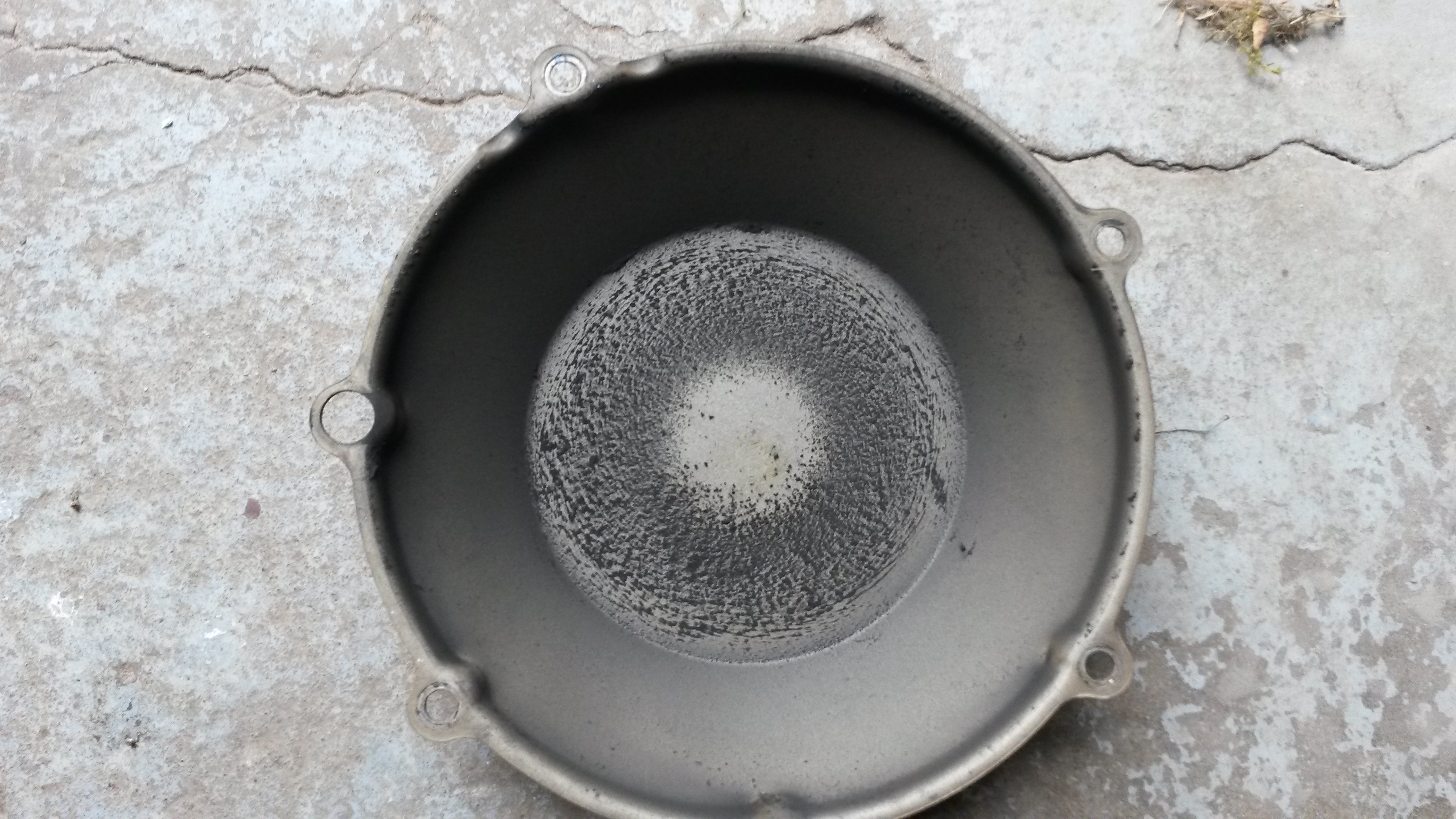

Glückspilz 49 Posted January 8 Report Share Posted January 8 (edited) Ich hab auch den Plexideckel; aber noch nicht montiert; viel zu viel Abrieb. Durch den Wechsel auf organische Beläge hatte ich nach 80 km Landstrasse über die Dörfer das: Hab dann probeweise den Deckel unten abgeklappt, beim nächsten fahren blieb alles sauber: Für 2021 hab ich eine Dichtung vorbereitet die unten ausgeschnitten ist. Für die Aufsicht oben Engel😇 unten Teufel 😈 Probelauf steht noch aus, die Hoffnung stirbt zuletzt. Sichtdeckel innen am Rand (Metallbereich) mit Kettenfett besprühen haben auch schon einige gemacht....... Ob man das Gepappe regelmässig entfernen will ? Edited January 8 by Glückspilz Quote Link to post Share on other sites

fraxinus0 4 Posted January 8 Author Report Share Posted January 8 vor 2 Stunden schrieb Glückspilz: Ich hab auch den Plexideckel; aber noch nicht montiert; viel zu viel Abrieb. Durch den Wechsel auf organische Beläge hatte ich nach 80 km Landstrasse über die Dörfer das: Hab dann probeweise den Deckel unten abgeklappt, beim nächsten fahren blieb alles sauber: Für 2021 hab ich eine Dichtung vorbereitet die unten ausgeschnitten ist. Für die Aufsicht oben Engel😇 unten Teufel 😈 Probelauf steht noch aus, die Hoffnung stirbt zuletzt. Sichtdeckel innen am Rand (Metallbereich) mit Kettenfett besprühen haben auch schon einige gemacht....... Ob man das Gepappe regelmässig entfernen will ? Die Idee finde ich klasse! 👍 Quote Link to post Share on other sites
