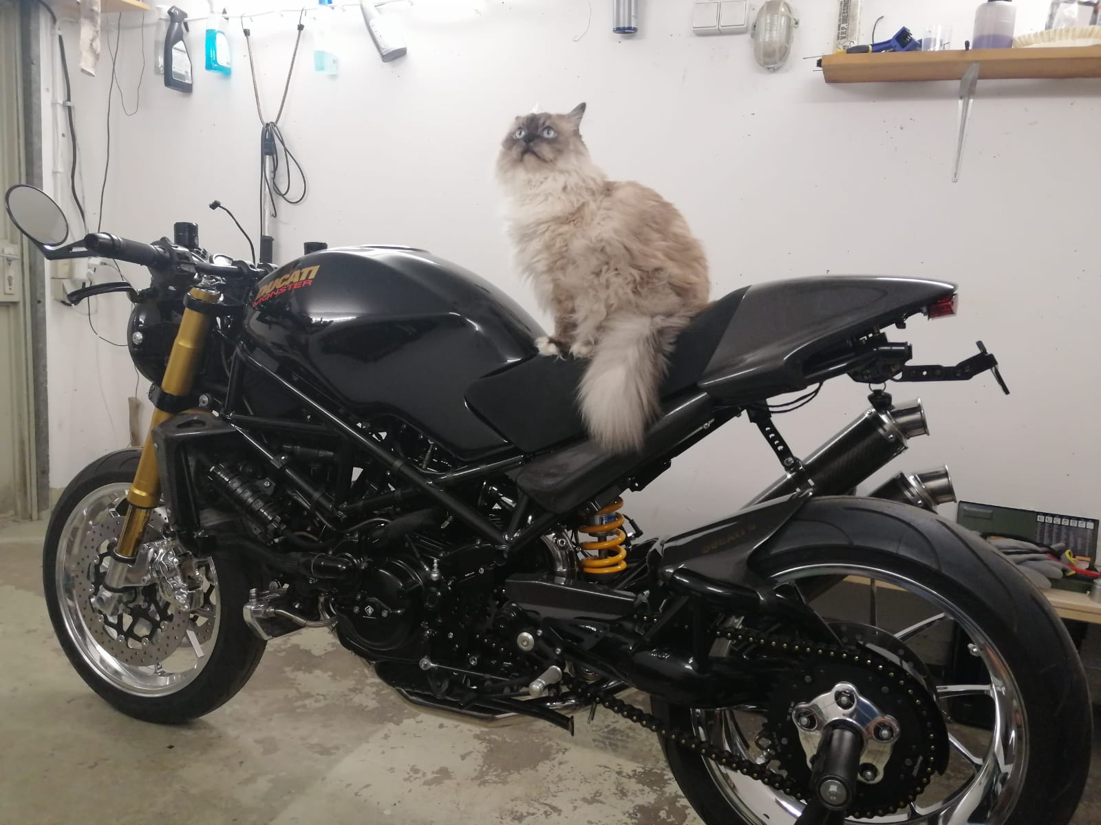

Hey Frääänk, brauche ich doch nicht. Habe doch den Snoopy! Der passt immer darauf auf 🙂IMG-20210531-WA0004.thumb.jpg.bf42de09114edce902364acef2c1b730.jpg
Spaß beiseite: Hast absolut Recht und vielen Dank für den Hinweis. Das sollte ich schnellstmöglich machen! Der Gegenwert Stand heute ist ein völlig anderer als noch vor einem Jahr!
👍🏻 Marcel, ich hoffe, du hast in der ganzen Umbauphase dran gedacht, eine passende Ausrüstung für Snoopy zu besorgen... 😉 So wie er dich unterstützt hat, hat er die eine oder andere Spritztour verdient!
