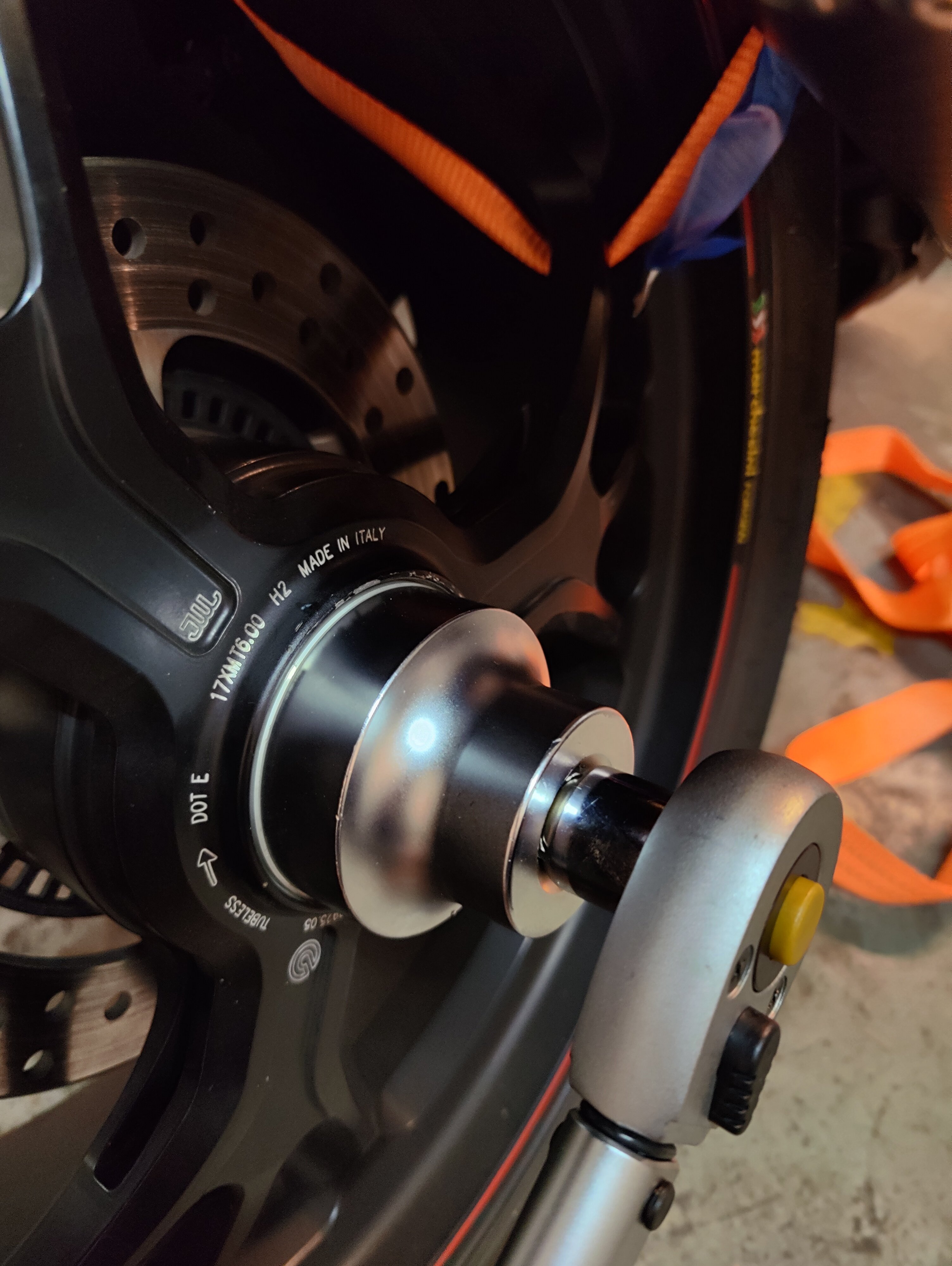

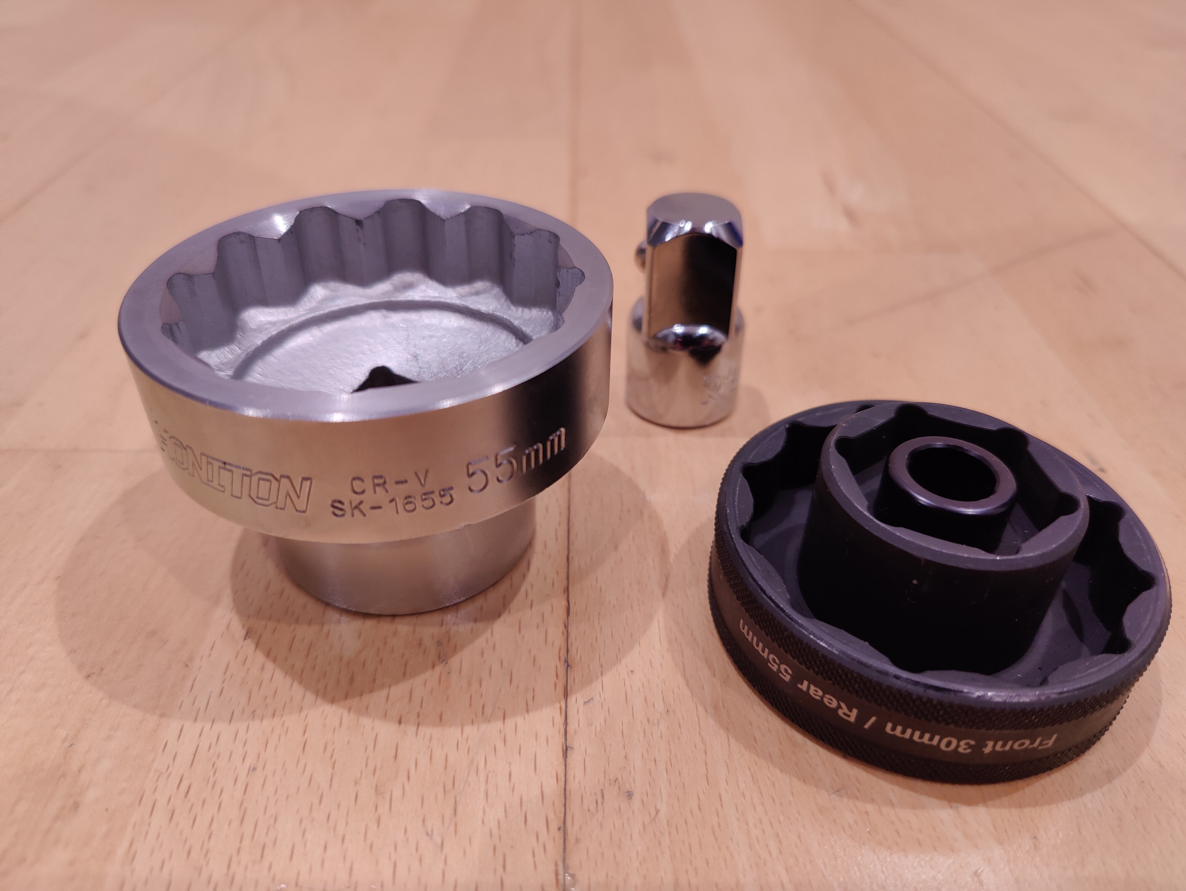

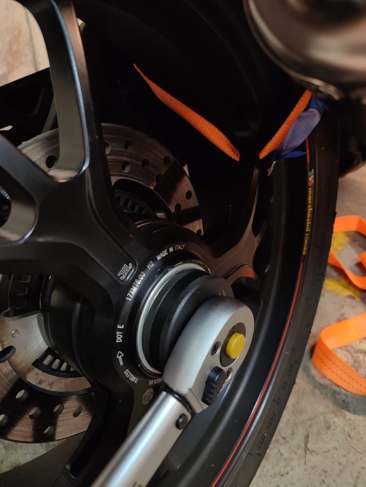

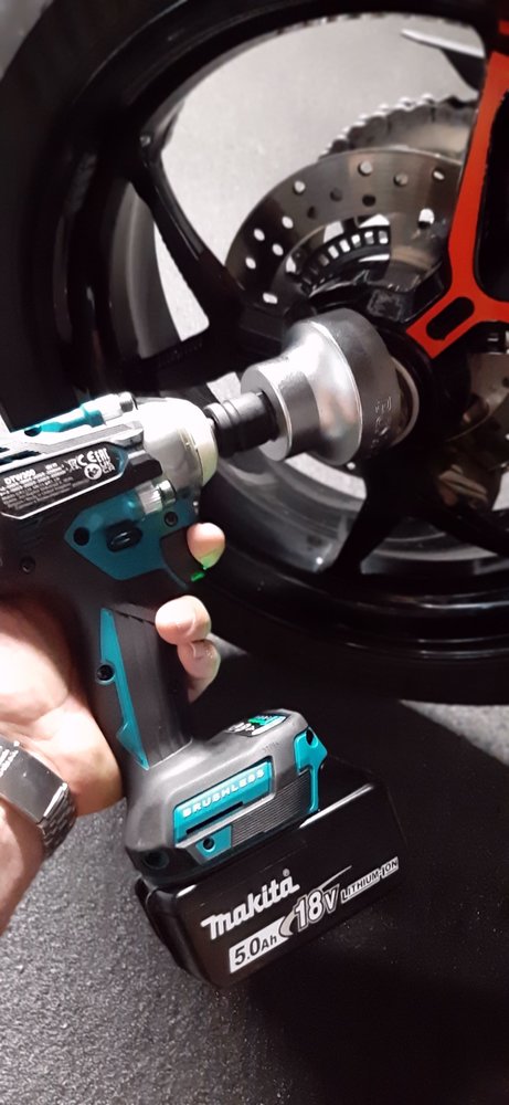

Heute mal Werkzeug zum Hinterrad Ausbau / Einbau getestet...
Funzt gut: in der Höhe abgedrehte 55er Stahlnuss mit Adapter von 3/4" auf 1/2". Man muss darauf achten, dass die Stecknuss sauber auf der Zentralmutter aufsitzt und der Drehmomentschlüssel sauber geführt wird und nicht verkantet. Stecknuss hat minimal Spiel auf der Zentralmutter. Auch zum lösen mit dem Schlagschrauber geeignet.
Funzt noch besser und tadellos: sehr flache BGS 30 / 55 Stahl-Kombinuss 1/2", sitzt ohne Adapter direkt auf dem Drehmomentschlüssel. Man dreht quasi direkt an der Nuss und die 12er Zahnung hat nahezu null Spiel auf der Mutter. So ist das Abrutschen unmöglich und die 200 - 230 Nm (auf der großen Achse) zieht man problemlos mit einer Hand fest, ohne dass man das Werkzeug auf der Mutter mit der zweiten Hand zusätzlich fixieren muss. Im Gegensatz zur Alu-Kombinuss auch zum lösen mit dem Schlagschrauber geeignet. Top!
Edited by Spirit64

vor einer Stunde schrieb Harald:

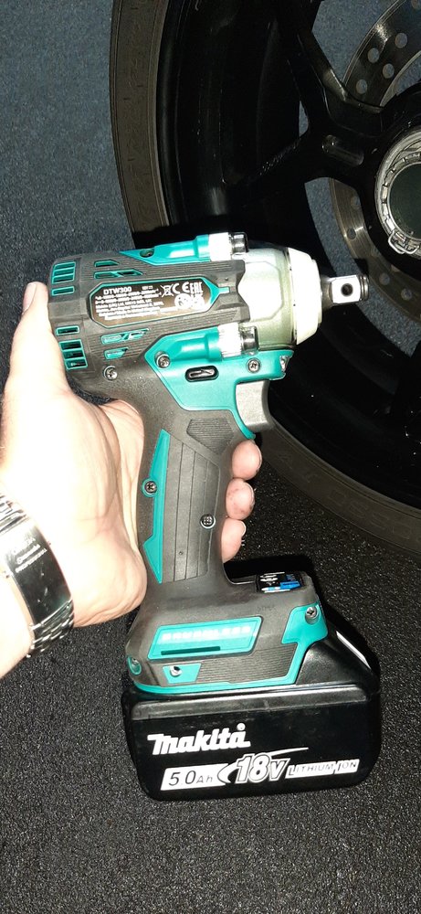

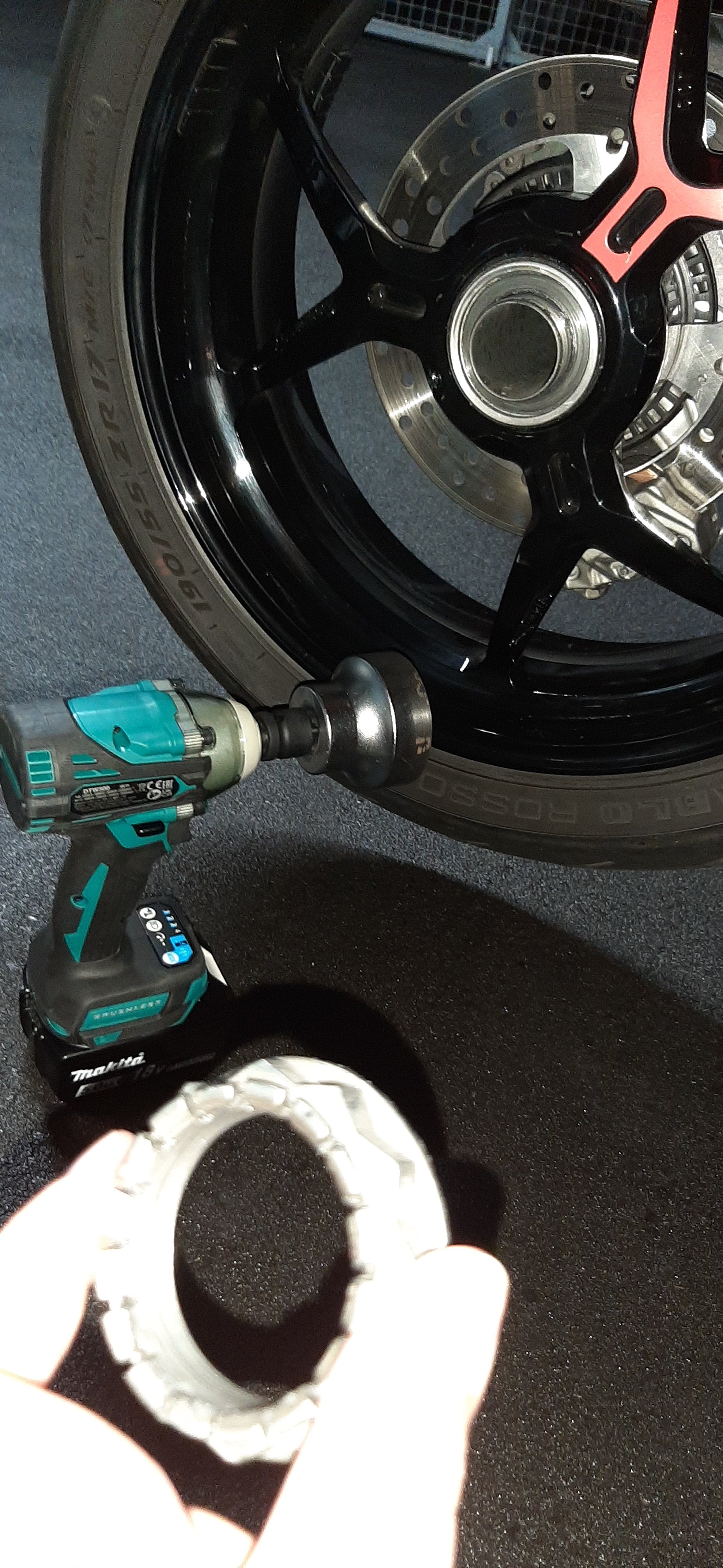

Also eigentlich geht die Radmutter recht einfach auf. Nachdem ich drei 1/2 Zoll Antriebe abgerissen habe, habe ich einen Freund um Hilfe gebeten. Der ist mit seinem Akkuschrauber vorbeigekommen, was soll man sagen....
Gutes LKW Werkzeug hilft immer und ab jetzt schön mit Fett und Drehmoment anziehen, dann gehts auch ohne Deinen Freund.

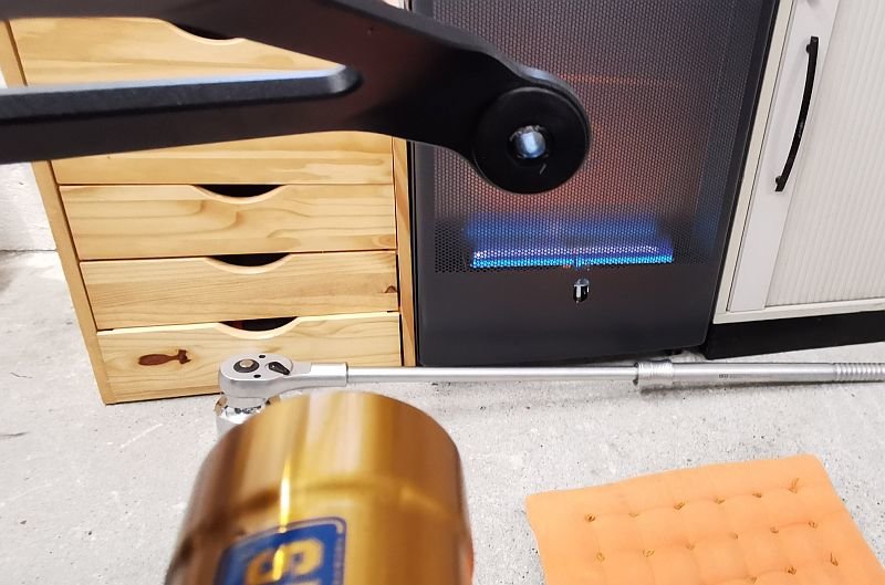

Da schau ich natürlich mit meiner Riesenratsche in feinster "Dragster-Wheelie-Bar-Optik" alt aus. 😂 Mega, Männer. 💪

Wenn ein Schlagschrauber statt des Knebels zum Einsatz kommt, muss man weder auf dem Moped drauf sitzen noch das Hinterrad blockieren...das Gerät einfach nur ansetzen und schon ist die Mutter gelöst. Die schwere Masse des Hinterrads ist viel zu träge für den Impuls des Schlagschraubers, da bewegt sich auch ohne etwas blockieren zu müssen gar nichts - außer die Zentralmutter.

vor 17 Stunden schrieb Benno:
Ich glaube, ohne Bennos Rätsche hätte ich (!) es nicht geschafft. Alle anderen Möglichkeiten hatte ich ja schon durch.
Am 16.10.2022 um 11:31 schrieb Thomas Rossi:
Immer wieder mit von der Partie. 💪 Und nein, ich wärme die nicht vor, ehe ich sie ansetze. 🤣 Aber in der Garage ist es halt mittlerweile recht frisch. 🥶
