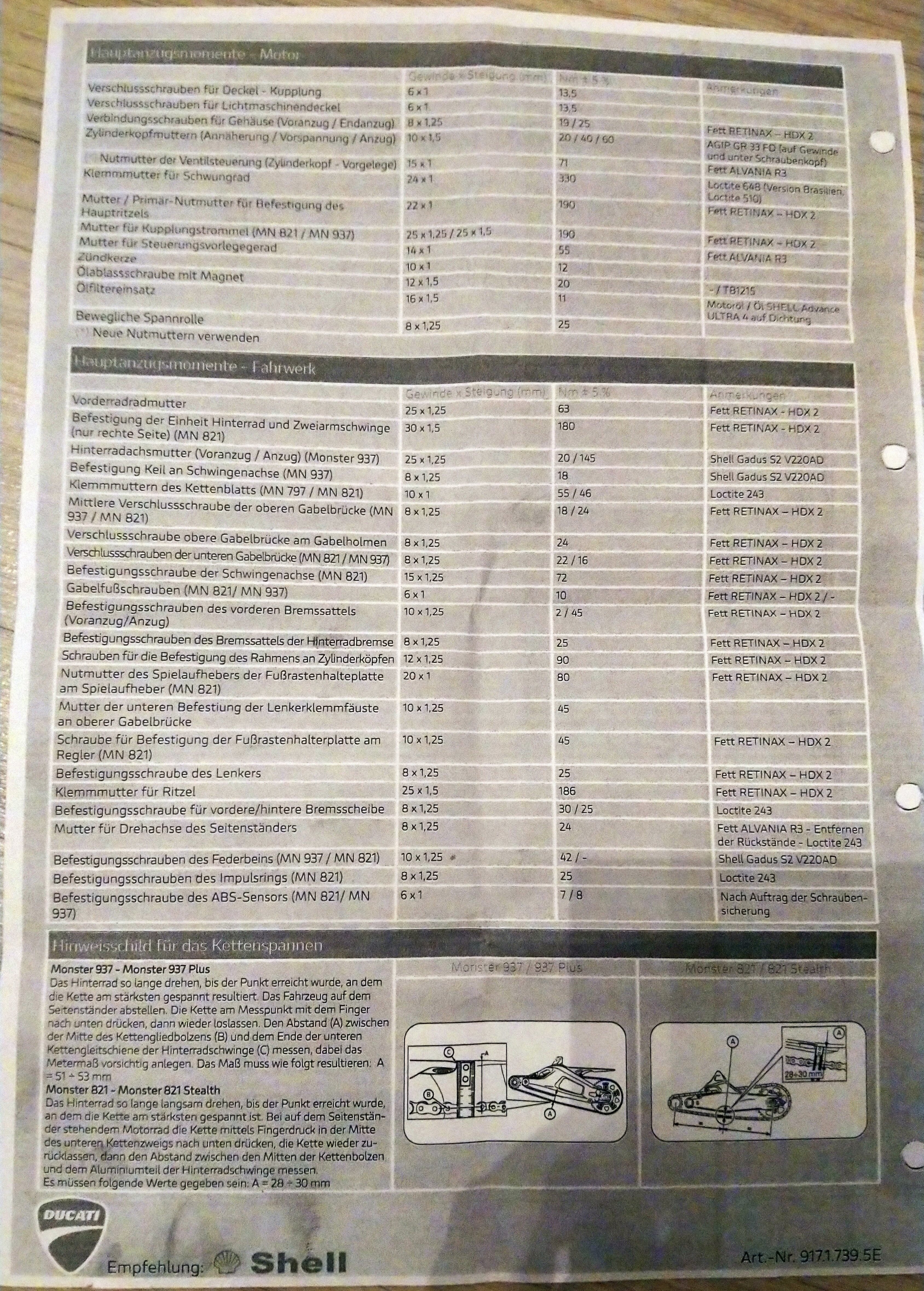

Alles was nur gesteckt oder in Gummi gelagert ist sollte raus. Achtung Reihenfolge und Seite merken.
Habe jetzt tapfer die Reifen gewechselt ohne die Lager auszubauen, konnte sie nicht mit den Fingern rausziehen o.ä. Hoffe mal das Sie kein Schaden genommen haben ansonsten muss ich Sie wohl tauschen.
habe auch nicht die Hinterachse neu mit loktide 601 geklebt wie vorgeschrieben, kontrolliere dafür mal jetzt öfter die Mutter an der Hinterachse
What?
Ich kenne dich und deine Kräfte nicht, aber mit den Fingern zieht man keine Lager aus dem Rad. Es ging nur um die Spacer.
Und wie kommst du auf Loctite 601 ? Da kommt Fett aufs Gewinde.
Schau dir mal die beiden Blätter über deinem Posting genauer an.
Und eine unsichere Verschraubung wird durch häufige Kontrolle auch nicht sicherer.
