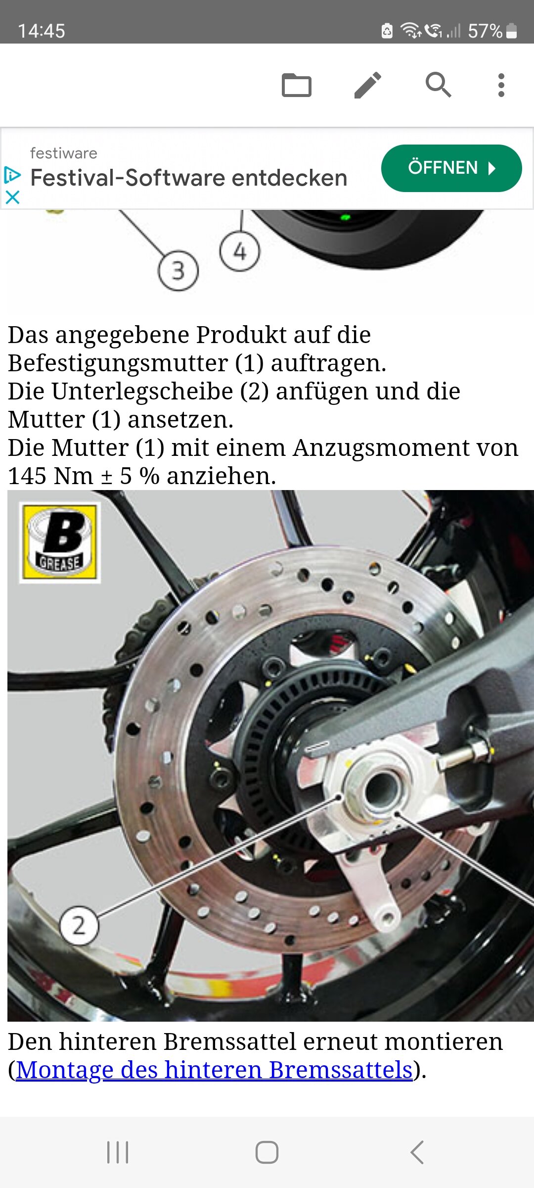

vor 54 Minuten schrieb ralfob:
What?
Ich kenne dich und deine Kräfte nicht, aber mit den Fingern zieht man keine Lager aus dem Rad. Es ging nur um die Spacer.
Und wie kommst du auf Loctite 601 ? Da kommt Fett aufs Gewinde.
Schau dir mal die beiden Blätter über deinem Posting genauer an.
Und eine unsichere Verschraubung wird durch häufige Kontrolle auch nicht sicherer.
Anfänglich dachte ich dass du die Räder nur ausbaust und den Reifenwechsel bei einem Händler machen lässt.
Jetzt kriege ich Angst.
Hoffentlich hab ich da was falsch verstanden.
Gruss
ralf

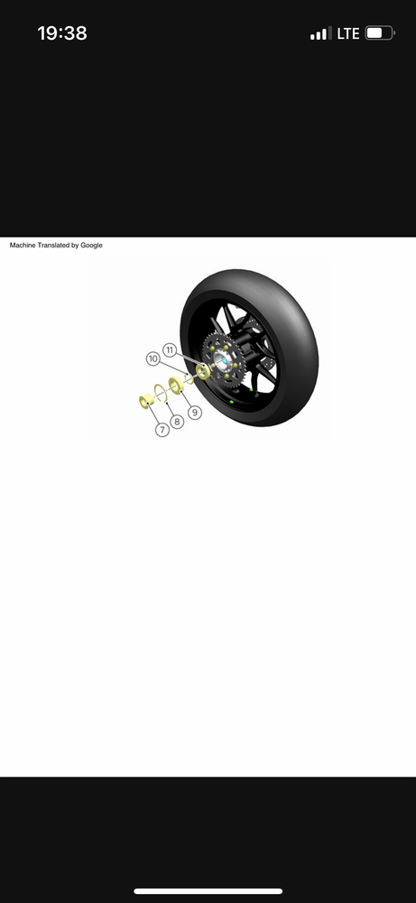

Siehe bild
laut Werkstatthandbuch, bei neueinbau bei der Hinterachse locktide 601 Verschraubung neu kleben auf der einen Seite andere Seite 145 nm anziehen.
da ich die Lager nicht mit dem Finger rausbekommen habe, habe ich sie drinnen gelassen.
vor einer Stunde schrieb 450desmo:
110370936_Screenshot_20240318_144535_OpenDocumentReader.thumb.jpg.2187f403e9f0c39eb49a6879132cb97e.jpgDann ist deine Anleitung unvollständig. Die eine Mutter an der Achse mit Loctide sichern. Auf der anderen Seite kommt Fett drauf.
Die haben sich schon was dabei gedacht, diese Mutter mit Loctide zu sichern. Es kann nicht sein, dass man alle Nase lang kontrolliert und nachzieht. Das gibt es auch bei keinem anderen Fahrzeug. Dann würde man ja ständig entweder selbst kontrollieren oder ewig die Werkstatt aufsuchen. Irgendwie Sinnfrei….😵‍💫
