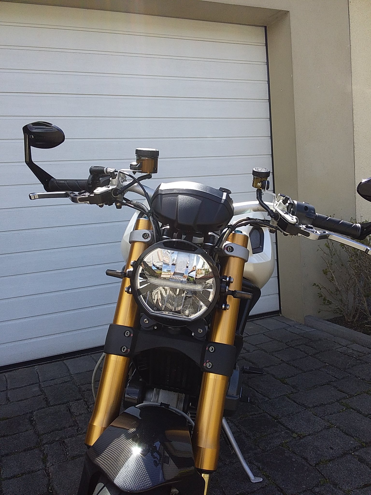

Also Motodemic ist schon Top.  Da ich weiß dass ich das Bike nicht mehr verkaufen werde , habe ich
das Geld gern ausgegeben .

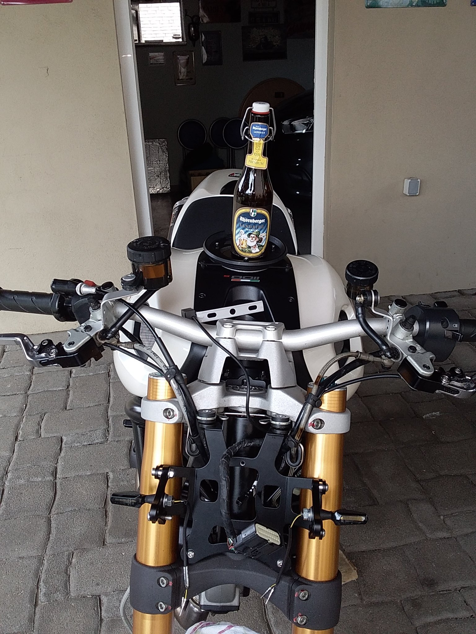

die Originalhalterung ist an der oberen und unteren Gabelbrücke befestigt.
Ich würde mir etwas Stahlblech beschaffen und eine passende Halterung biegen.
Die dann pulvern oder lackieren.
VG
Die originale Halterung ist schon super gemacht und da gibts halt nur für teuer was „Vergleichbares“ zu kaufen, oder (wie schon geschrieben) man versucht das „nachzubauen“...
Hey Rocco!
hast du auch ein Bild mit eingeschaltetem Tagfahrlicht?
Bin aktuell auch an einem „Licht-Umbau“ an meiner M1200S interessiert und finde die Variante mit dem motodemic auch ganz nett. 😎
Gruß Denis

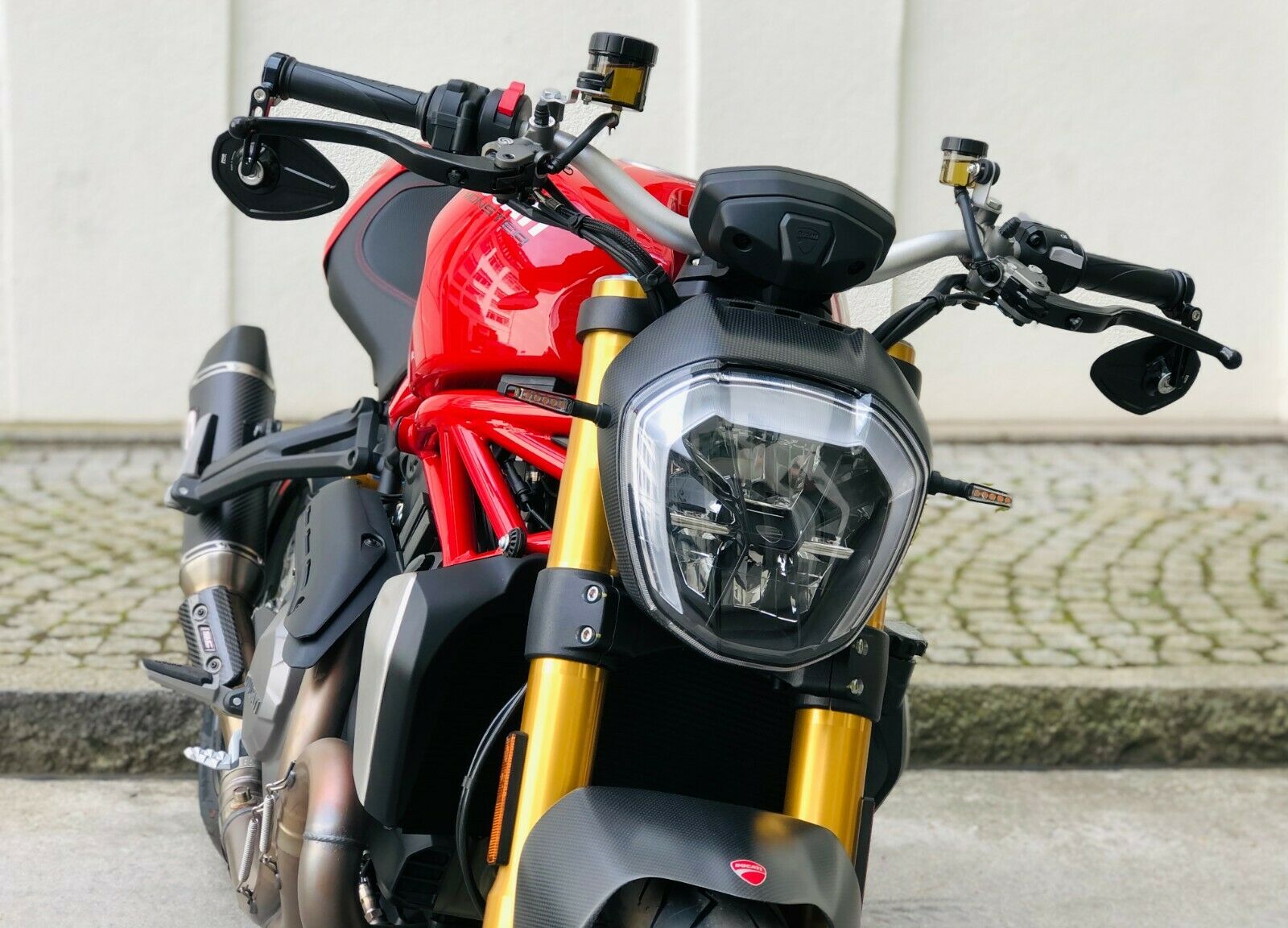

Bei meinem neuen Moped hat der Händler den Umbau vorgenommen.
Monster 1200 S (2021) mit Full Led Scheinwerfer der XDiavel S.
Hey Stinger!
bist du zufrieden mit dem Scheinwerfer?
Sieht gut aus.

Hai Denis,
ehrlich gesagt, hab ich die Lampe noch nie ausprobiert...
Abgesehen vom Tagfahrlicht oder mal im Regen, schaltet sich der Scheinwerfer höchstens mal in der Garage an. Aber die „dunklen“ und kurzen Tage kommen ja noch.
Es gibt allerdings noch ein kleines Problem mit der Fernlichtkontrollleuchte. Die blinkt nach der ersten Nutzung des Fernlichts bis zum nächsten Restart... Da ist Ducati Leipzig noch dran.
Hey Stinger!
gab‘s eine Lösung zu deinem Problem?
Ducati Leipzig meldete sich wegen des Scheinwerferumbaus bei mir nicht mehr!🤷🏻‍♂️
Grüße 🤘🏻😎
