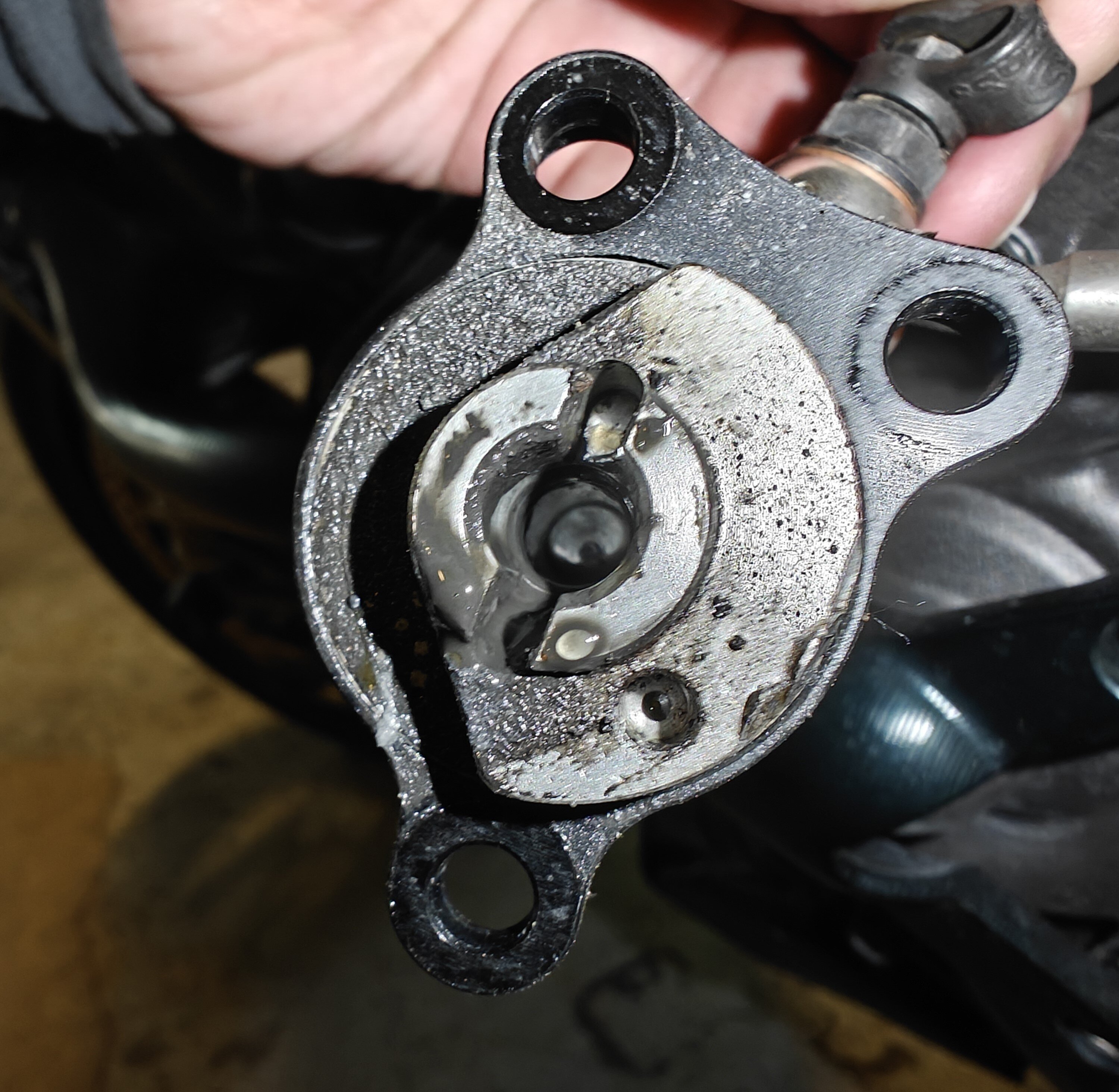

vor 1 Stunde schrieb Benno:
Bei der Demontage fiel auch gleich der Schmierkeks am unteren Gehäuseteil des DUC-KNZ auf. Und kaum gelöst, tropfte es fröhlich darauf los. 😶 Gerade rechtzeitig gekommen, würde ich sagen.
Sehr gut, keine Minute zu früh würde ich auch sagen. Hatte letzte Woche noch mit OP wegen einer anderen Sache telefoniert und erzählt, dass der OP KNZ bislang völlig klaglos seinen Dienst tut. Sie meinten dann relativ lapidar und selbstverständlich, dass das auch während der weiteren "Lebenszeit" des Bikes bis zum Schluss so bleiben wird. Entsprechend hätte man ja schließlich auch eine lebenslange (!) Garantie auf das Teil. Insofern alles richtig gemacht! 💯
Bearbeitet von Spirit64

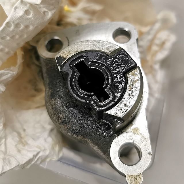

Ahoi,
mal wieder ein undichter Kupplungsnehmerzylinder hier, Flüssigkeit fehlt und liegt jetzt auf dem Garagenboden unterhalb, Kupplung trennt kaum noch...und das diesmal sogar beim quasi unzerstörbaren Oberon Performance nach nur 2 Jahren im Gebrauch. OP sagt dazu, dass es eine konkrete Ursache dafür geben muss, weil kein einziger Oberon KNZ seit 2003 nur "von sich aus" undicht geworden ist, deshalb ja die lebenslange Garantie.
Wie auch immer, die Vermutung liegt nicht fern dass vlt. das Kupplungsausrücklager zu schwergängig oder sogar defekt ist und dies dann den KNZ grillt. Wenn ich das richtig in Erinnerung habe, dann darf die Schubstange nicht mitdrehen wenn man etwas Gas gibt und wenn, dann nur im Leerlauf und man muss sie dann mit zwei Fingern ohne Widerstand festhalten können oder täuscht mich die Erinnerung dazu? Gibt es noch etwas, was man checken kann, z.B. den Druck, den die Schubstange benötigt um sie reingedrückt zu bekommen? Aber wie schwer muss das gehen oder ist das gar kein Indiz für einen Defekt beim Ausrücklager?
Bevor ich mir den nächsten KNZ frittiere, würde ich gerne diese mögliche Ursachen ausschliessen und OP möchte das natürlich auch, bevor sie Ersatz liefern.

Ok danke! Dann werde ich mal den KNZ lösen und schauen, ob die Schubstange sich dreht, wenn der Motor läuft bzw. ob ich sie easy festhalten kann, falls sie sich etwas drehen sollte.
An Motoröl auf dem Garagenboden glaube ich nicht. Zum einen ist die Flüssigkeit eher durchsichtig klar und nicht gelb-braun wie Motoröl, zum anderen fehlt ja Hydrauliköl im Behälter der Handpumpe und der Hydraulikleitung, die zum Nehmerzylinder geht und die Kupplung trennt auch kaum noch, wenn man den Kupplungshebel zieht.
Mich wundert auch, wieviel Kettenfett mit der Zeit hinter den KNZ geraten kann, sitzt der doch total satt und hermetisch abgeschlossen an der Aufnahme am Gehäuse dran. Ich vermute, dass der Dreck sich mit der Zeit über die Bewegung der Schubstange dann in die Dichtung des KNZ eingearbeitet hat und er dadurch undicht geworden ist...sofern die Schubstange sich nicht mit dreht und für die Undichtigkeit verantwortlich ist, weil der KNZ innen dauerhaft gedrillt wurde.
