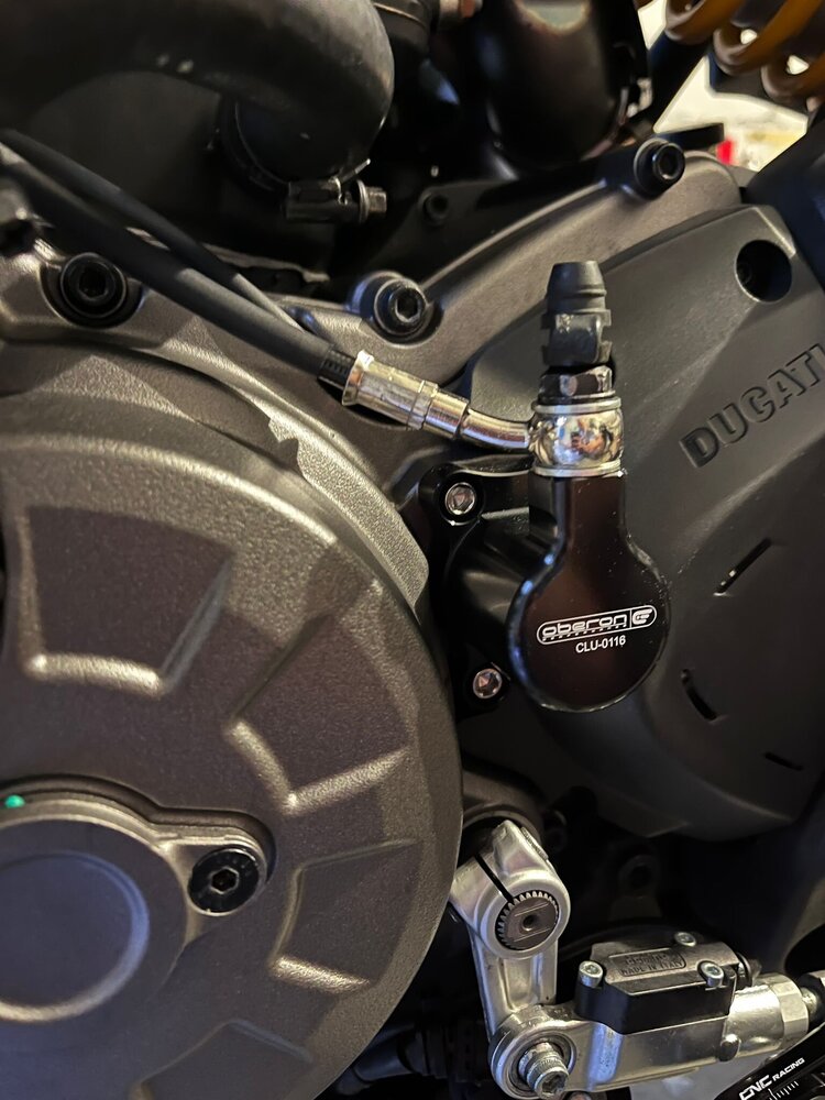

Hab mir jetzt auch den Oberon bestellt, nachdem meine Kupplung zuerst nicht richtig trennen wollte, und ich nach dem Entlüften eine undichte Stelle entdeckt habe am Zylinder. Hoffe, dass es nur das ist.

Oberon ist montiert und die Graue ist jetzt wieder smooth wie eh und je.
