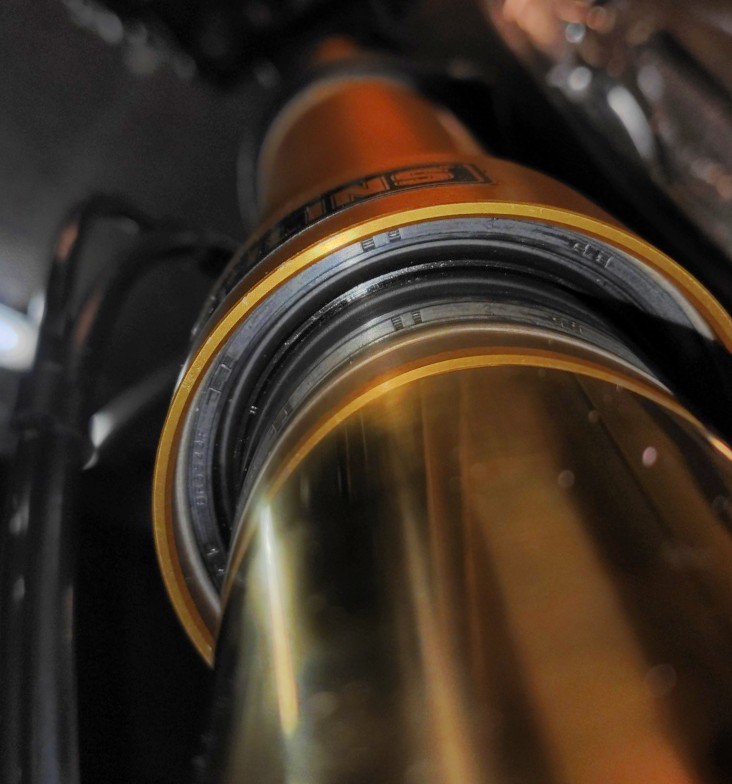

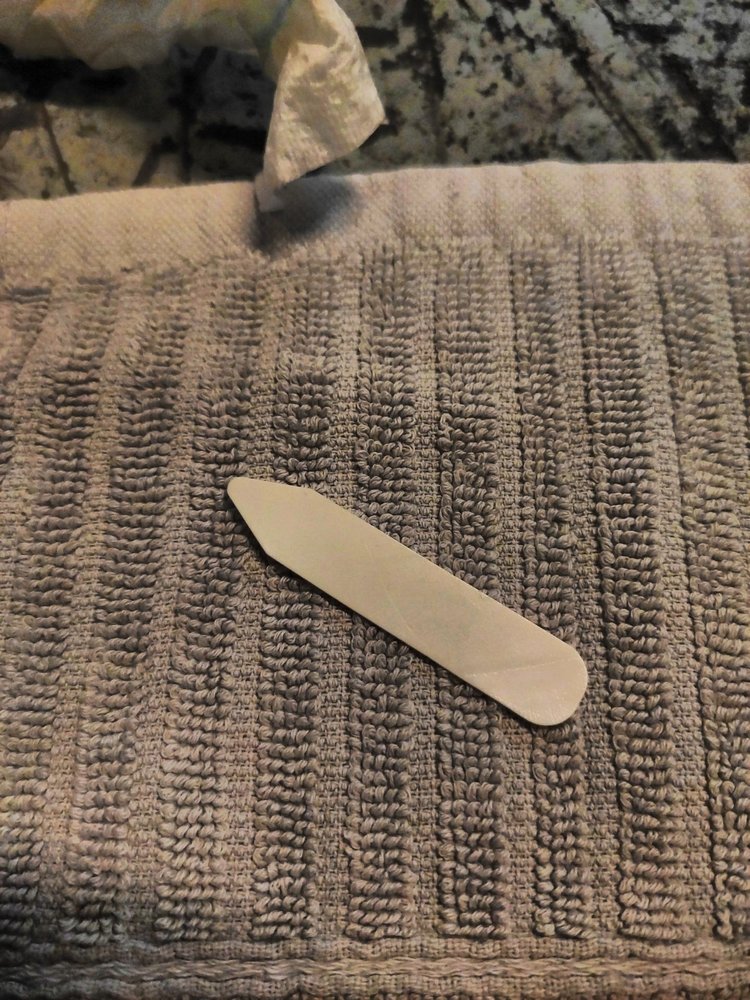

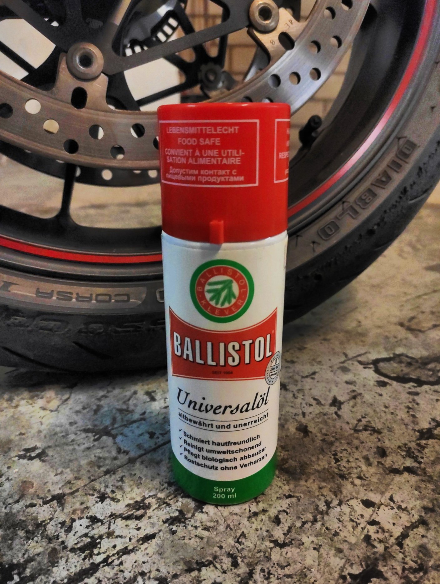

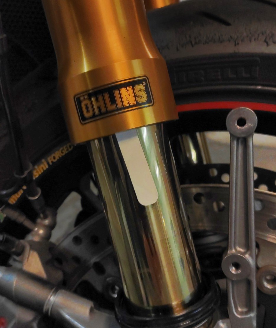

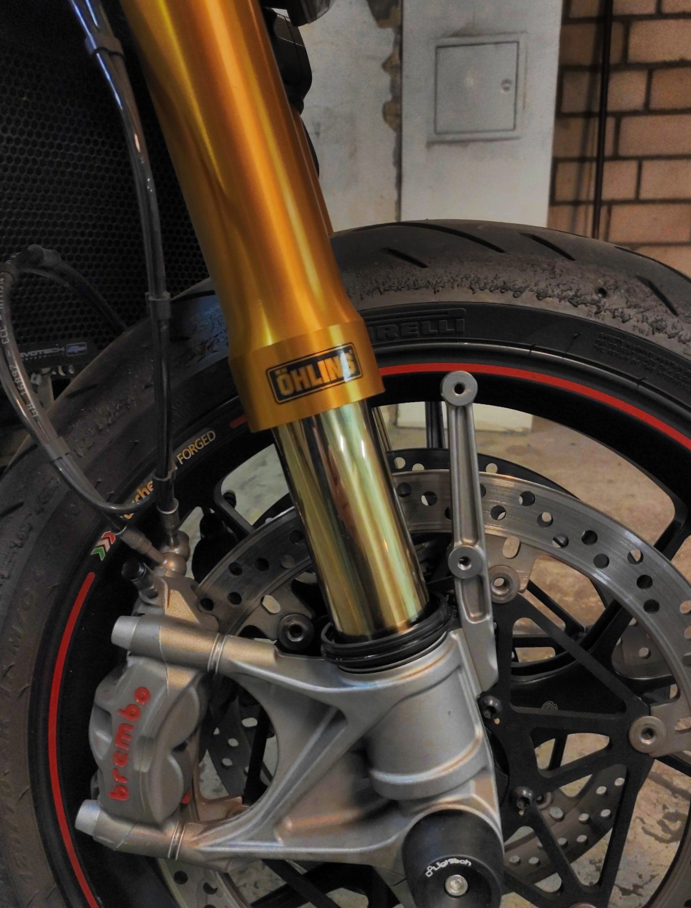

Pünktlich zum Saisonstart ist die Öhlins Gabel an meiner M12S undicht geworden…ich hatte zwar sowieso vor, sie bald zur Revision zu geben, aber eben nicht jetzt. Das muss also bis zum nächsten Winter noch so gehen, deshalb war heute ein kleiner Service fällig. Und der ging so:
- Schutzblech abbauen
- Staubkappen lösen
- mit ordentlich Bremsenreiniger die Staubkappen innen und die Unterseite der Standrohre, also die Simmerringe, säubern und trocknen
- mit einem dünnen, flexiblen Stabilitäts-Plastikteil vom Hemdkragen eines Businesshemds vorsichtig von unten etwa 1 cm flach zwischen Tauchrohr und Simmerring gehen und einmal rund herum streifen…manchmal ist es nur ein Sandkorn, dass sich dort abgelagert hat und der Simmering ist eigentlich noch intakt. Mit dem relativ weichen und flexiblen Plastikteil kann man den Spalt wieder sauber bekommen und es schädigt den Simmerring nicht
- noch einmal alles mit Bremsenreiniger reinigen
- Staubkappe und Unterseite Simmering mit Ballistol Universalöl einsprühen und die Staubkappe wieder anbringen
- überschüssiges Ballistol Öl abwischen, Schutzblech montieren, fertig.
- kurze Probefahrt – alles trocken, keine Leckage mehr. Freude! :)
- abwarten, beobachten…ggfls. Prozedur über die Saison wiederholen
- im Winter die Gabel ausbauen und zur Revision geben…

vor 47 Minuten schrieb Spirit-64:
- Staubkappen lösen
Gewusst wie....👍🏽
Dein Vorderreifen sieht komisch aus...hat so Würmchen an der Seite...am besten auch gleich kontrollieren lassen. 😜🤪😂

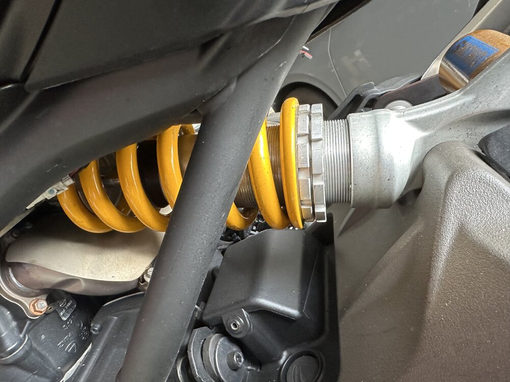

Auch wenn ich keine 1200S fahre sondern einer 1200R MY16 schreib ich diese Info mal hier rein, weil es zu mindest um das Öhlinsfederbein geht und die Bikes ja gar nicht soo verschieden sind.
Also im MY 2016 Öhlins FB der 1200R sind 3 x 3 mm Spacer verbaut, die die Länge reduzieren. Mein Fahrwerksvertrauter ( FRS ) entfernt gerade 2 dieser 3 Spacer, damit kommt das Heck um 15 mm ( gemessen Achse zu Höcker ) höher.
Damit das Bike nicht zu sehr aus der Balance kommt ( Ok, die Monster fühlt sich eh nen bissel Chooperig im Werkssetup an nach meinem Empfinden.. ) , wird die Gabel mit deutlich härteren linearen Federn ausgestattet mit angepasster Dämpfung.
Feinabstimmung der Fahrzeug Höhe dann dynamisch über Federvorspannung.
Leider ist ja gerade grauer Winter und so kann ich nicht zeitnah berichten wie es sich den fährt.. Ab März April hoffentlich dann wieder artgerechte Monsterei .
Feedback vom Fahrwerksexperten. Die Gabel ist sehr schwach auf der Zugstufe mit geringem Einstellungsbereich. O-Ton: Sowas würd er ehr im Enduro Bereich erwarten.
Jetzt wurde ein komplett neuer Dämpfungskolben montiert, wie er auch in der Pani V4 ist. Einstellbereich ist deutlich größer, so dass man neben Track Setting immer noch eine fahrbare Landstraßen Einstellung hat.
Bin sehr gespannt auf die ersten aussagekräftigen Probefahrten.

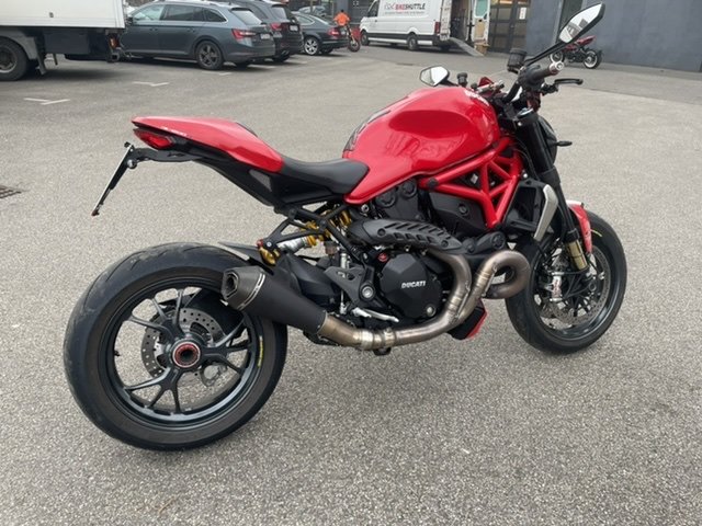

Und so sieht Sie aus mit kessen 845mm Sitzbank Höhe. Wobei ich ehrlich gesagt nicht so einen Unterschied sehe. Gabel ist auch einen Tutti höher geklemmt.  Beim fahren von der Halle zum Hänger hab ich schonmal nichts negatives gemerkt😊aber schöner Klang 😇
federraten 9,5 n/mm vorne und 115 hinten
sag statisch 5-10 mm dynamisch 30-40mm
