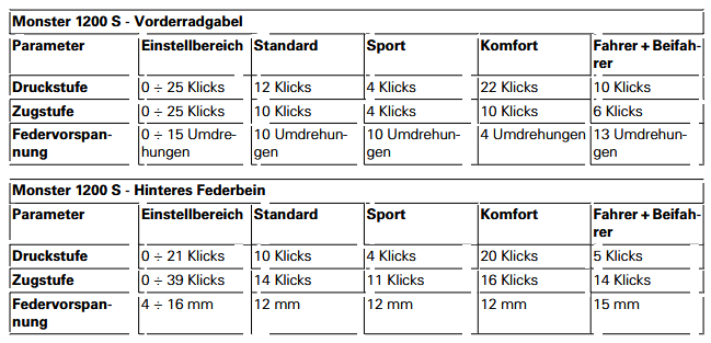

Warum stellst du nicht auf die empfohlene Sport-Einstellung aus dem Handbuch um bzw. hast du die auch probiert?
Share this post
Link to post
Hab ich noch nicht probiert bin bei meinen bisherigen Mopeds immer mit der erst Einstellung gut zurecht gekommen! Ich muß mich da mal durch probieren so isse mir aweng zu weich!

Schau auch mal ins Handbuch, da ist die Grundeinstellung (mit den Klick's) Gabel und Federbein ganz genau beschrieben.
Hab mir z.b. die Tabellen ausgedruckt und die neuen Werte dahintergeschrieben.
Gruß Andi
