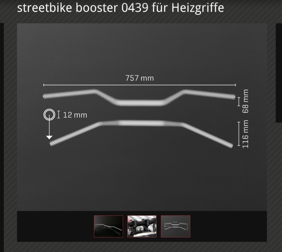

Etwas wenig Beachtung haben die Lenker von ABM bekommen. Ich habe den ABM 0439 auf einer Corsaro 1200 montiert und bin mit der flachen, wenig gekröpften Lenkstange wieder sehr nahe an der "klassischen Monster Körperhaltung" angekommen. Ich plane den gleichen Lenker nun auch auf meiner Monster zu montieren.
https://ab-m.de/de/motorradzubehoer-shop-details/177/lenker-gewichte/147/streetbike-booster-0439-fuer-heizgriffe?
Angenehm finde ich auch, das es die ABM Lenker jeweils in einer Ausführung mit vorgesehener Kabeldurchführung, für Heizgriffe oder Lenkerendenblinker gibt.
