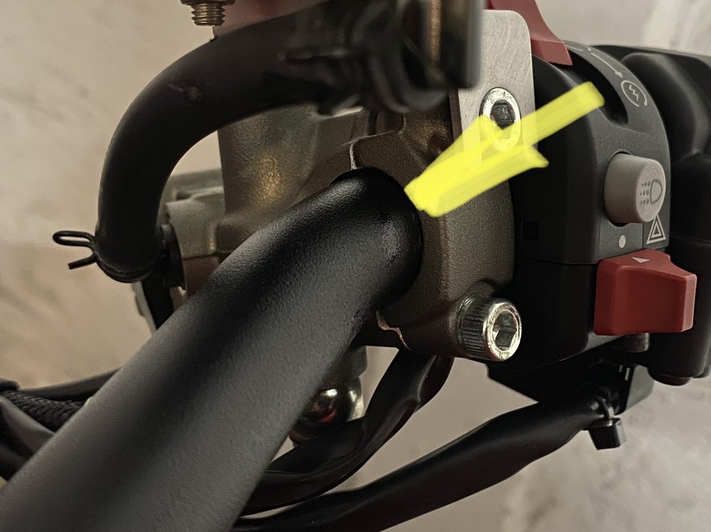

n’Abend zusammen,
Heute hab ich mich auch mal an den Lenkerumbau gemacht. Hab den Rizoma MA011b mit den motogadget Lenkerendenspiegel und - Blinker verbaut.
Auf der rechten Seite geht es platzmäßig ziemlich eng zu. Die Befestigung der Bremspumpe ist ganz schön knapp an der Stelle an der die Kröpfung vom Lenker los geht. Oben an der Schelle habe ich jetzt einen kleinen Spalt wo diese nicht optimal anliegt.
Hat einer von euch die gleiche Kombi verbaut und hatte das Problem auch?
Grüße
hightower
vor 1 Stunde schrieb B.H.B.Hightower:
Auf der rechten Seite geht es platzmäßig ziemlich eng zu. Die Befestigung der Bremspumpe ist ganz schön knapp an der Stelle an der die Kröpfung vom Lenker los geht. Oben an der Schelle habe ich jetzt einen kleinen Spalt wo diese nicht optimal anliegt. Hat einer von euch die gleiche Kombi verbaut und hatte das Problem auch?
Gleiches Moped und Lenker: ja, das ist knapp, vor allem kippt der Bremshebel dann außen etwas nach oben, weil die Kröpfung des Lenkers innen nach unten geht. Der Spalt macht ja nichts, sieht nur etwas merkwürdig an der Stelle aus.
Deshalb habe ich den ganzen Armaturen-Salat wieder weiter nach außen geschoben, das passt dort alles letztlich sauber auch ohne den Spalt hin, wenn man die einzelnen Armaturen eng zusammenpackt.

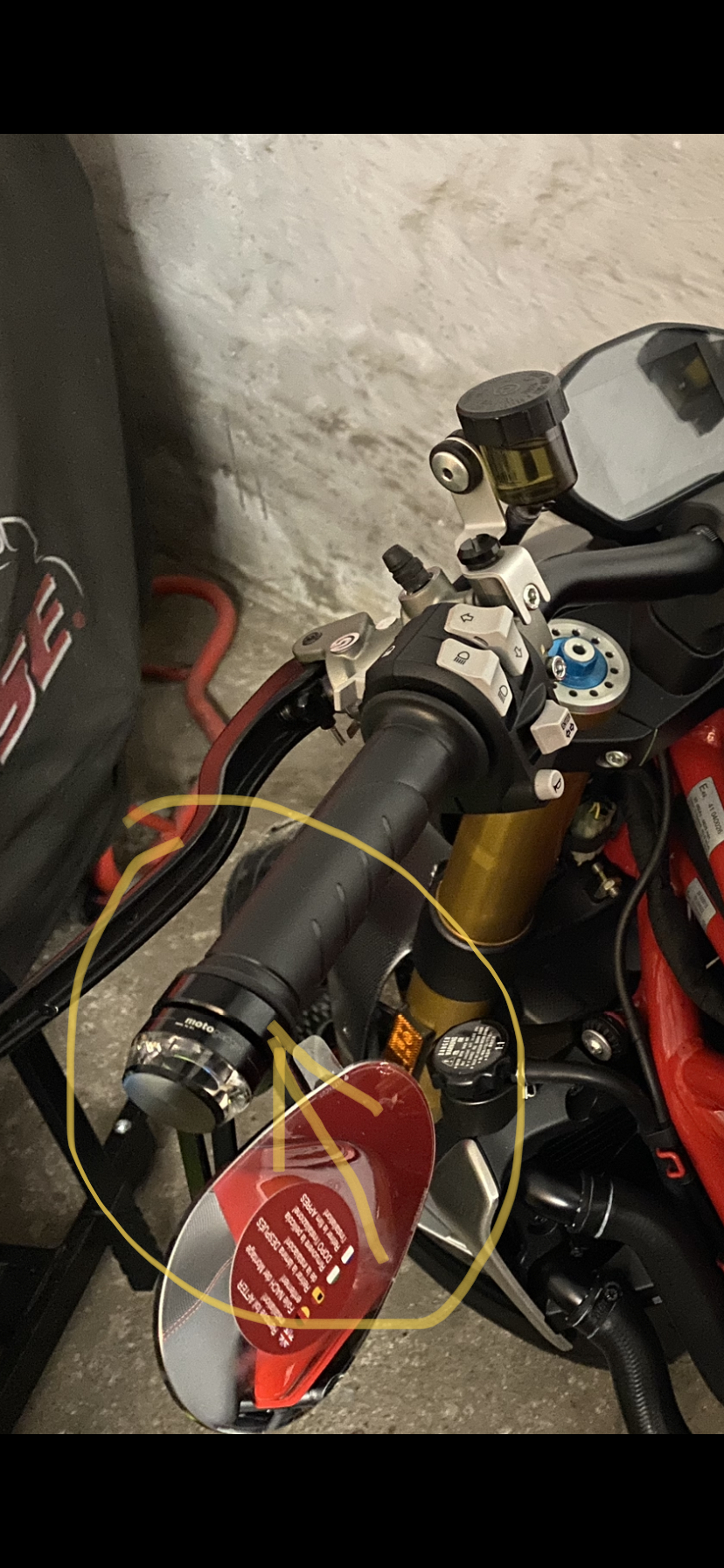

hast du auch Lenkerendenspiegel die direkt auf dem Lenker sitzen ?
Ich schau mir das morgen nochmal an ob ich noch ein paar mm rausquetschen kann. Weiter rausschieben wird aber nicht gehen. Der Lenkerendenspiegel sitzt ja direkt auf dem Lenker. Dadurch fehlen 10mm. Der Hebel kippt aber zum Glück nicht nach oben.
vor 5 Stunden schrieb B.H.B.Hightower:
Nein, wie soll das gehen? Habe separate Gewichte außen drauf, auf dem der LE-Spiegel befestigt ist, dadurch verschiebt sich das originale Setting der Armaturen auch nicht.
vor 7 Minuten schrieb B.H.B.Hightower:
die Schelle vom Spiegel sitzt bei mir direkt auf dem Lenker und der Blinker schließt bündig mit dem Lenker ab.
naja ich schau mal ob ich noch bisschen was gerückt bekomme ?
Ungünstige Kombination mit den Lenkerendenblinkern.
Dann musst du dir eine Passhülse im Außendurchmesser des Lenkers, Innendurchmesser der Blinker und Breite der Lenkerendenspiegelaufnahme besorgen oder drehen lassen und die Blinker mittels einer längeren Schraube im Lenker verkeilen.
