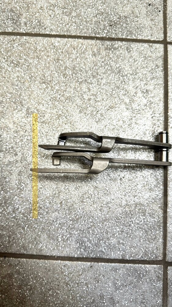

Vorne weg: mein Problem ist, das ich schon 2 mal eine falsche „Schaltgabel“ von Ducati bekommen habe, diese ist 1 cm länger wie meine Originale. Bestellt im Ducati Online System.
Keine Ahnung warum…
Auch die Mutter für das Schwungrad hab ich schon 2 mal falsch bekommen, viel zu klein… Verzweiflung macht sich breit…
Original vs die gelieferte…
Ab Baujahr ab 2014 ist immer die selbe Gabel verbaut, erst ab Modell 2017 eine andere, die in den Zeichnungen aber auch ganz anders aussieht…
Hier mal die Teilenummer der bestellten Gabel:
18020261A
man sieht das diese Gabel mal geändert wurde, aber 1 cm länger ?
