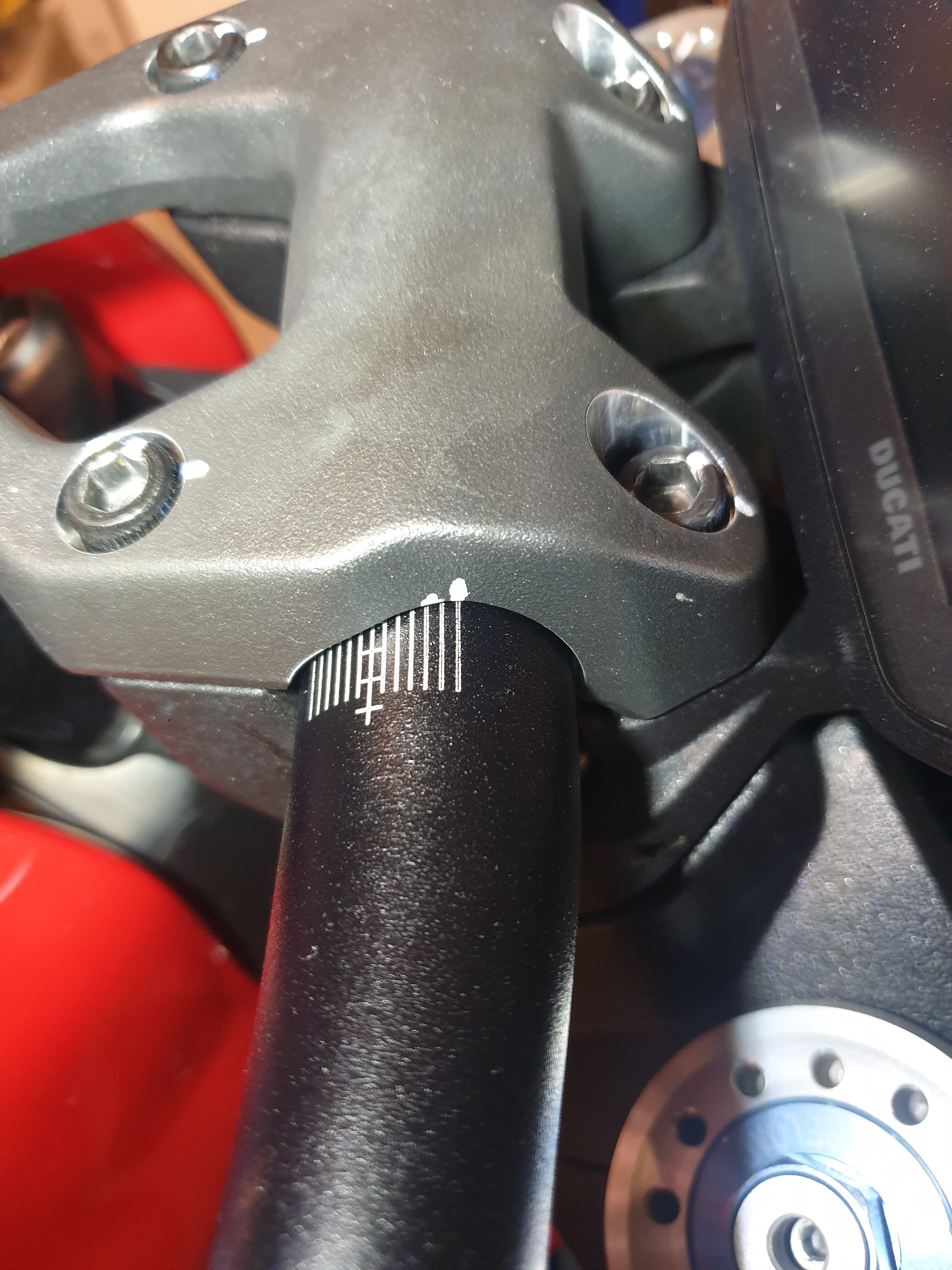

Spiele nun mit den Gedanken den einfach zu montieren. Sieht man im montierten Zustand die weisse Grad Anzahl sowie die Beschriftung von Rizoma?
Hat jemand ein Foto vom montierten Zustand?
Grüsse

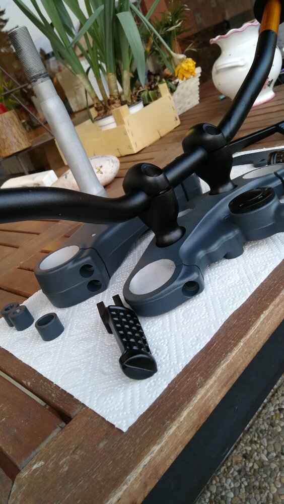

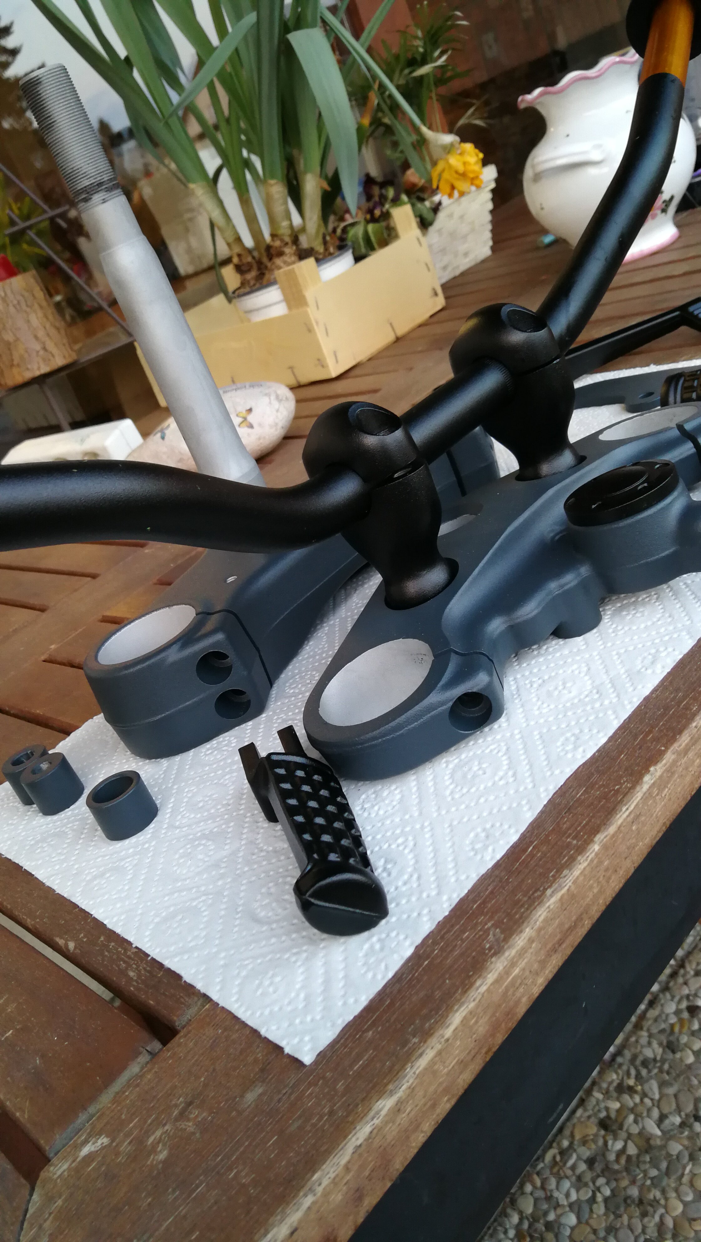

vor 26 Minuten schrieb cityfoxxx:
Für die Montage (Amaturen etc.) trägt die Pulverbeschichtung nicht zuviel auf?
grüsse
Nein. Dort wo die Gasgriffdrehhülse sitzt darf natürlich keine Beschichtung drauf. Ansonsten keinerlei Probleme.
