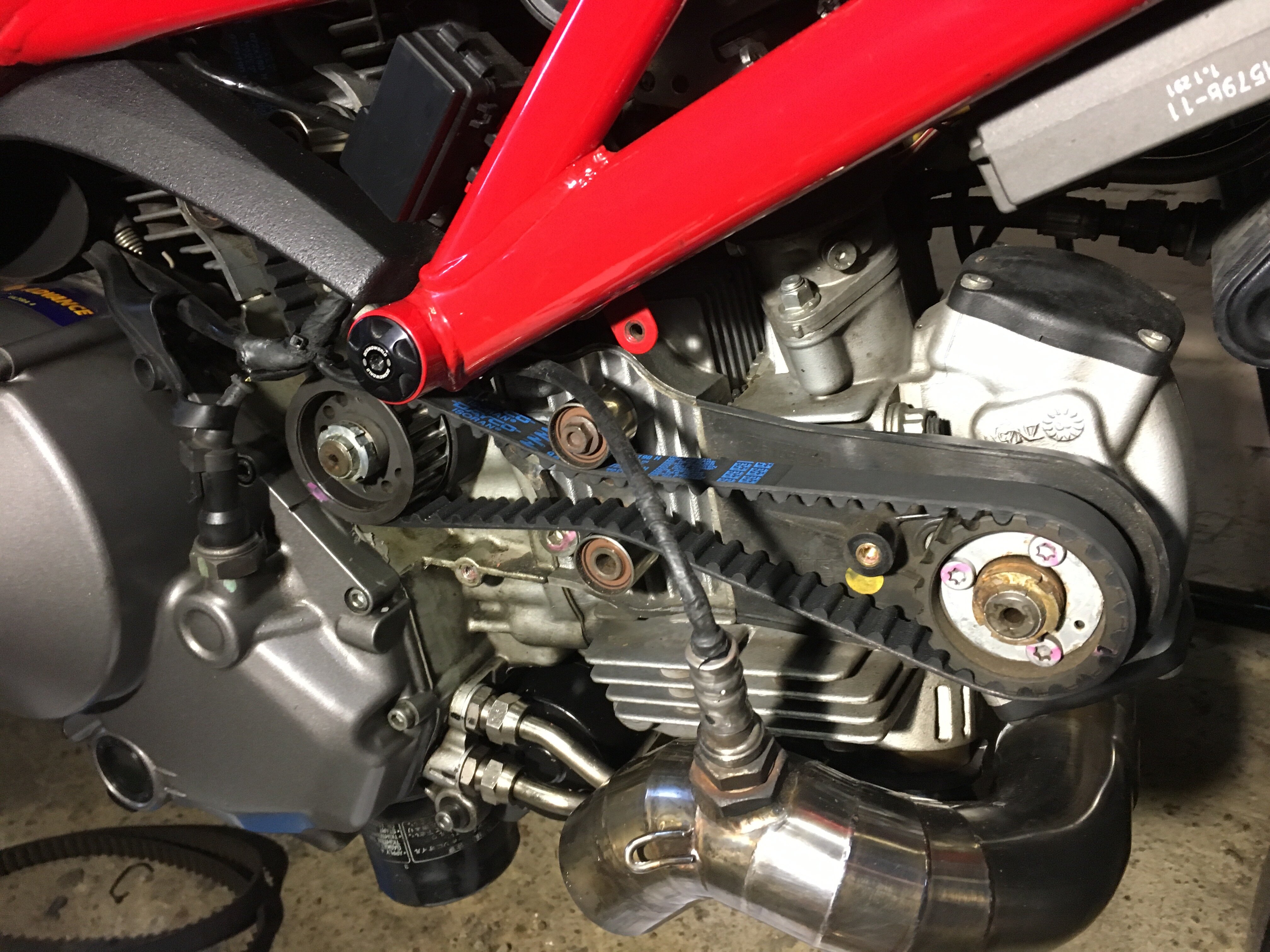

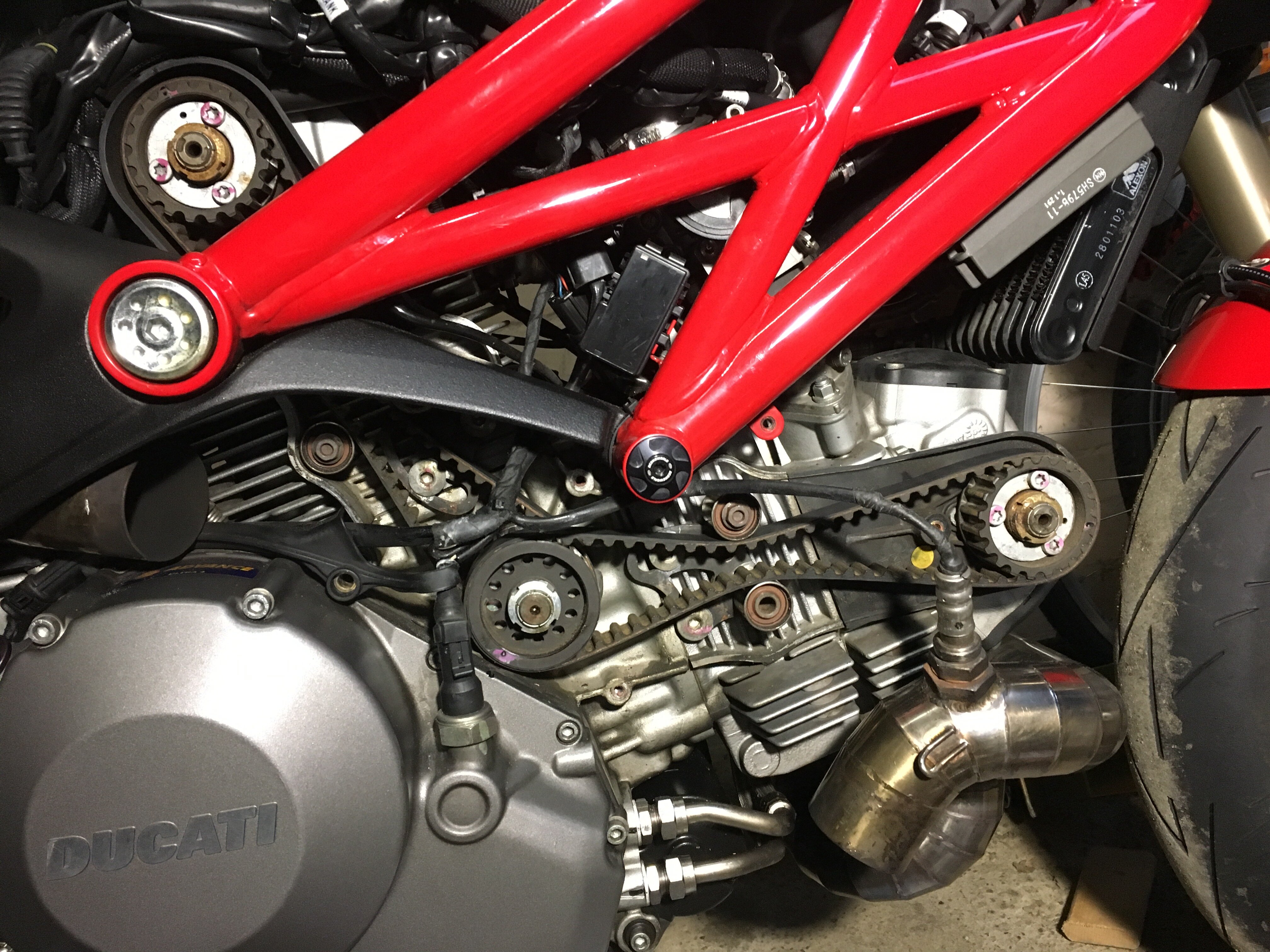

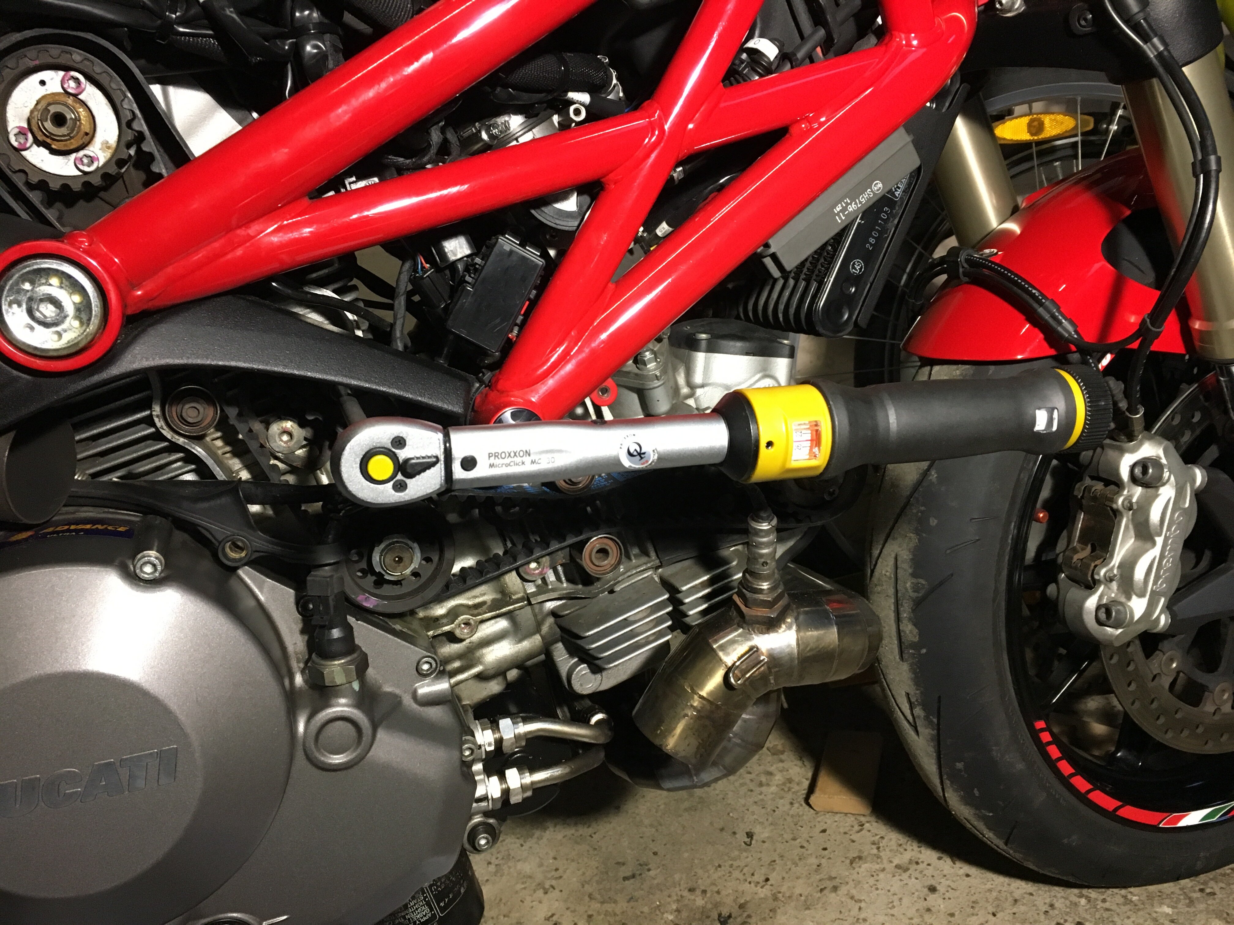

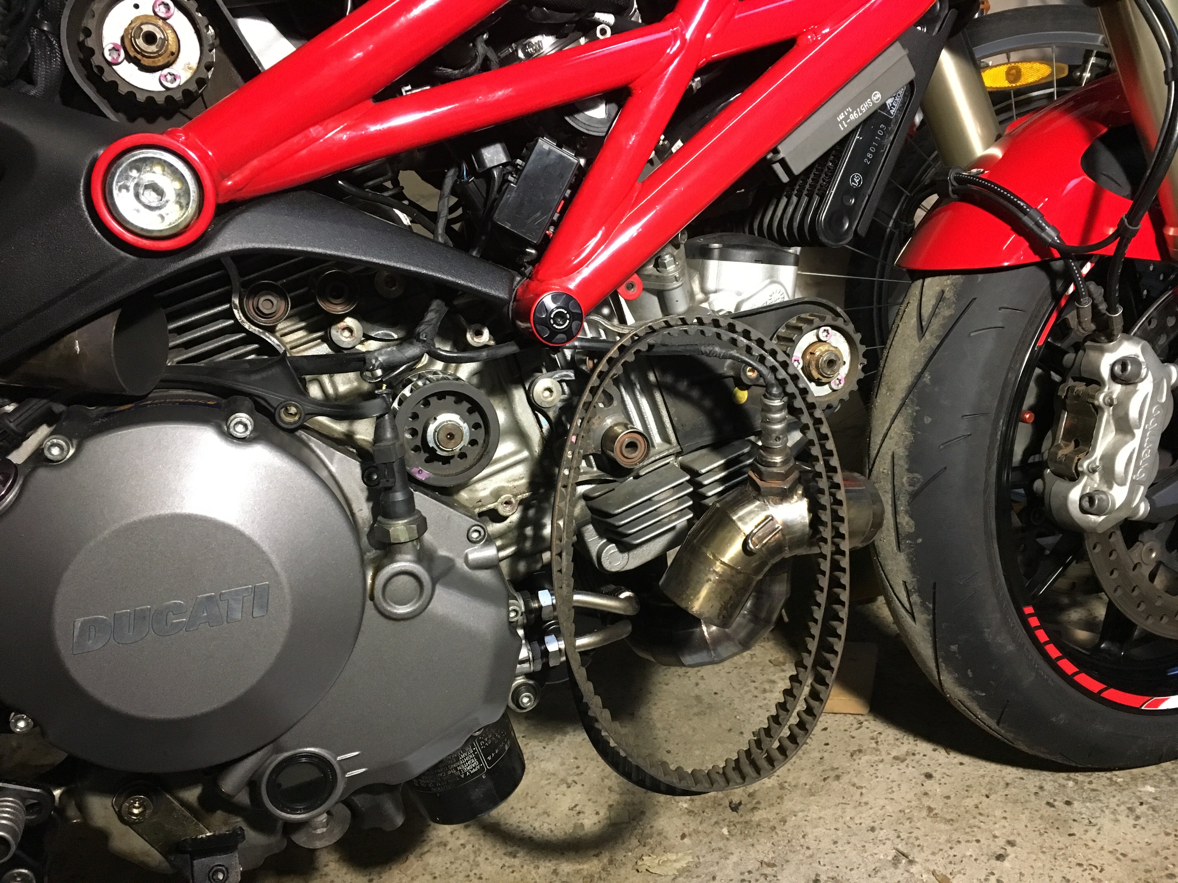

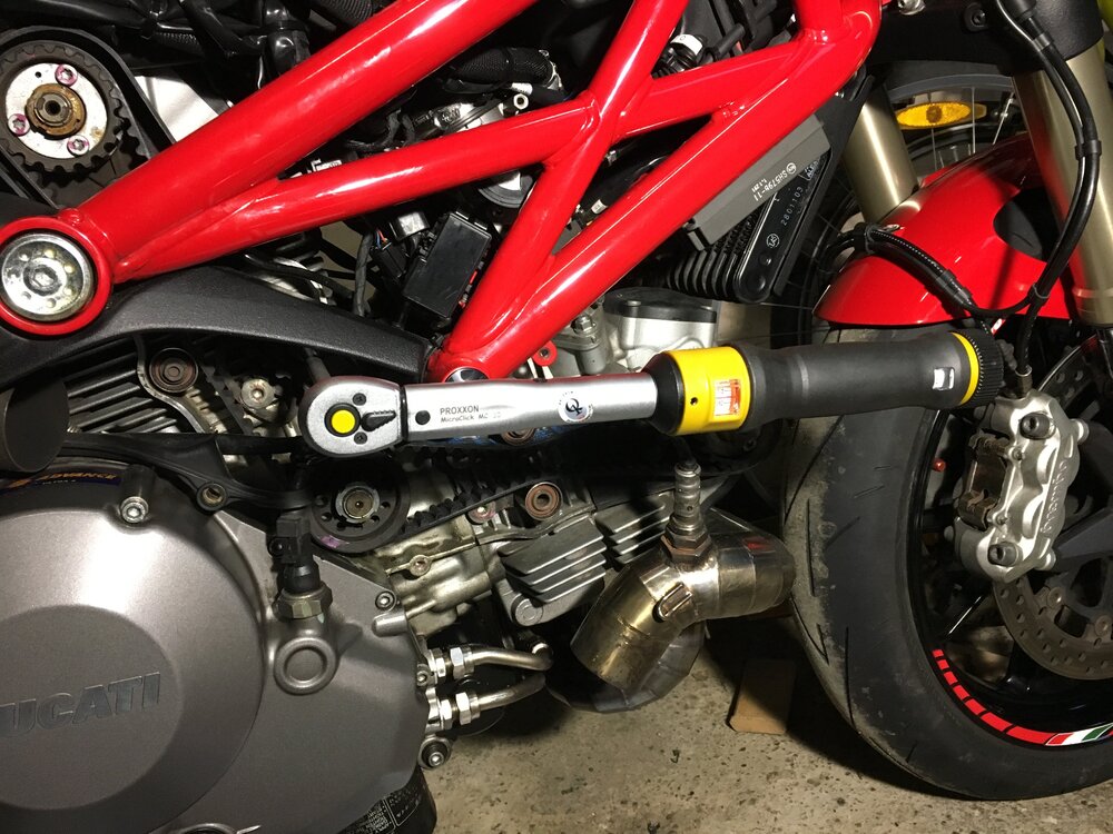

7500€ ist doch bei der aktuellen Marktsituation annehmbar.
Bei 8Tkm Laufleistung kann da nicht viel los sein, bis zum Ventilservice ist also noch Zeit.
Die Zahnriemen würde ich dann auch schnellstens neu machen.
Je nachdem wie versiert du bist, ist das bei der M5 auch recht einfach selbst zu bewerkstelligen.
Positionen Zahnriemen an Spannrollen und Riemen markieren, auf die neuen übertragen und wieder montieren.
Riemenspannung entweder mit Inbusschlüssel- oder Frequenzmessungsmethode.
Dann noch Öl- und Filterwechsel machen und Spaß haben.

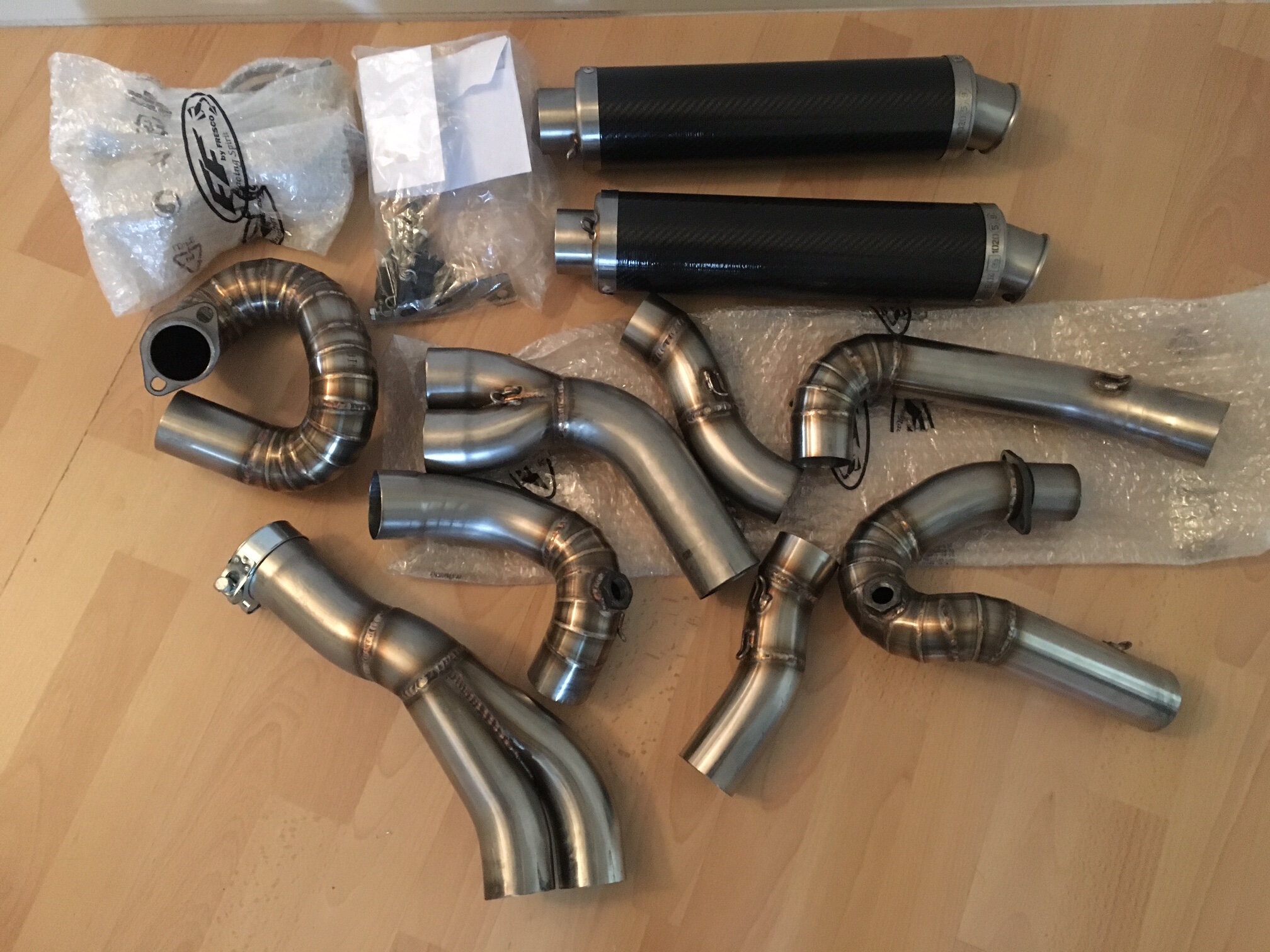

Was ist das eig für ein Krümmer ?
Am 25.11.2023 um 12:54 schrieb Oldfetti:
Der Krümmer sieht geil aus. Den mit den Spark Highmount Enttöpfen wäre perfekt
Die Anlage ist so ohne Weiteres wohl mit Highmount ESD nicht kompatibel.
Für die Evo waren auch einige Anpassungen erforderlich.
