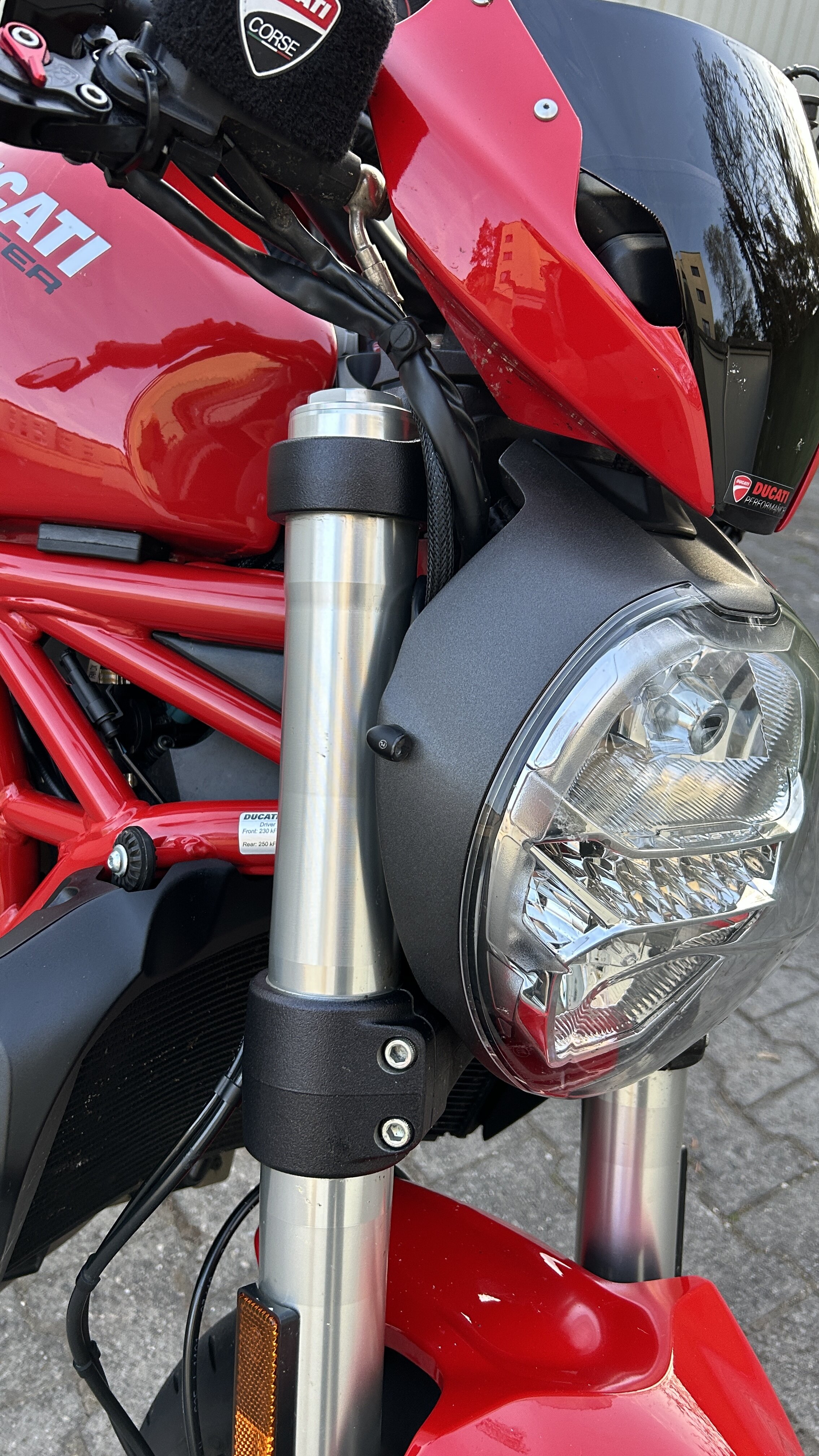

Der @mex hat mich auf die Idee gebracht (habe mal dein Bild benutzt), schöne LED Blinker an meine EVO zu bauen. Diese Originale der Multistrada, Panigale usw. gefallen mir gut. Sicher hat einer von euch nicht widerstehen können und hat die Originalblinker ersetzt ....

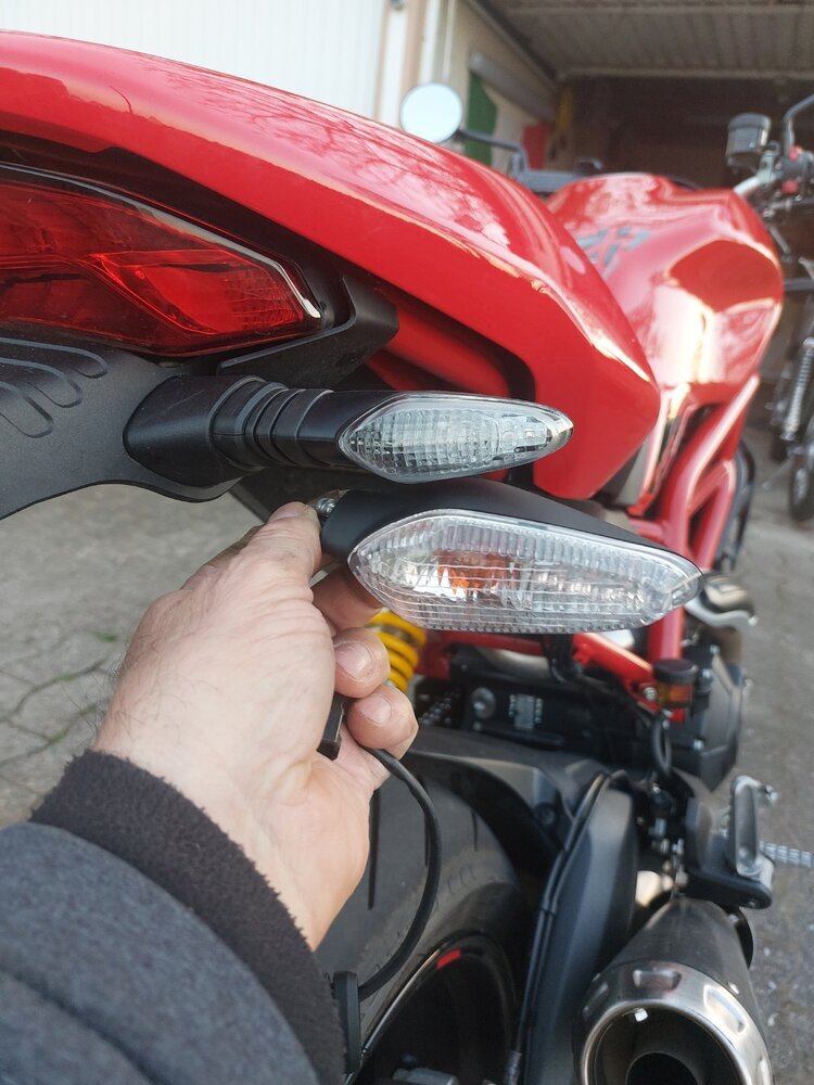

so viel arbeit macht der umbau hinten nicht: stecker passen, muss nur 4 schrauben aufmachen(für kennzeichenhalter) und (die blödeste arbeit!) die gummihalterungen für die blinker einmal raus- und einmal reinfädeln. ich habe die dinger warm gemacht, dann ist das material bisschen geschmeidiger, lässt sich leichter „kneten“.

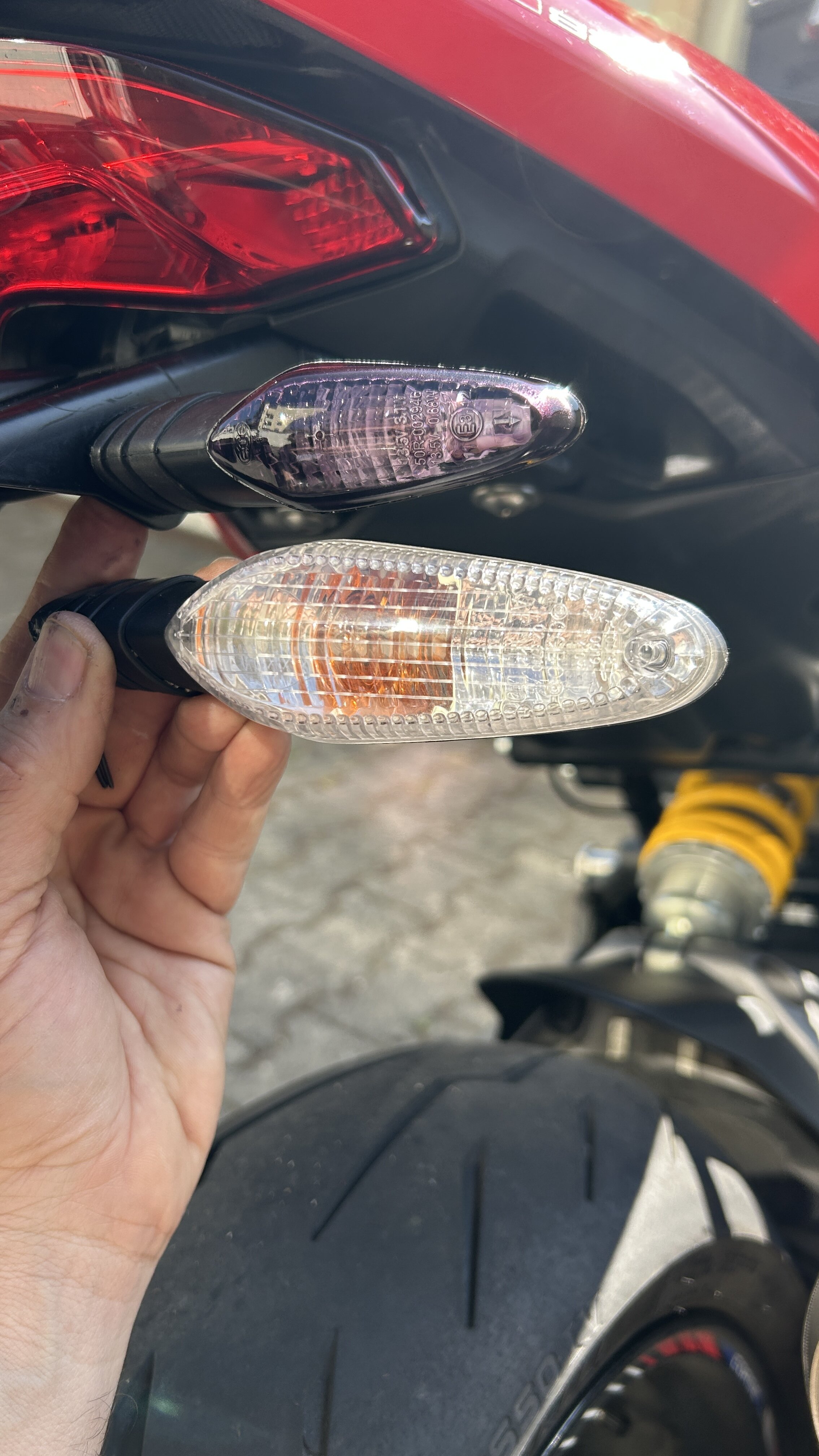

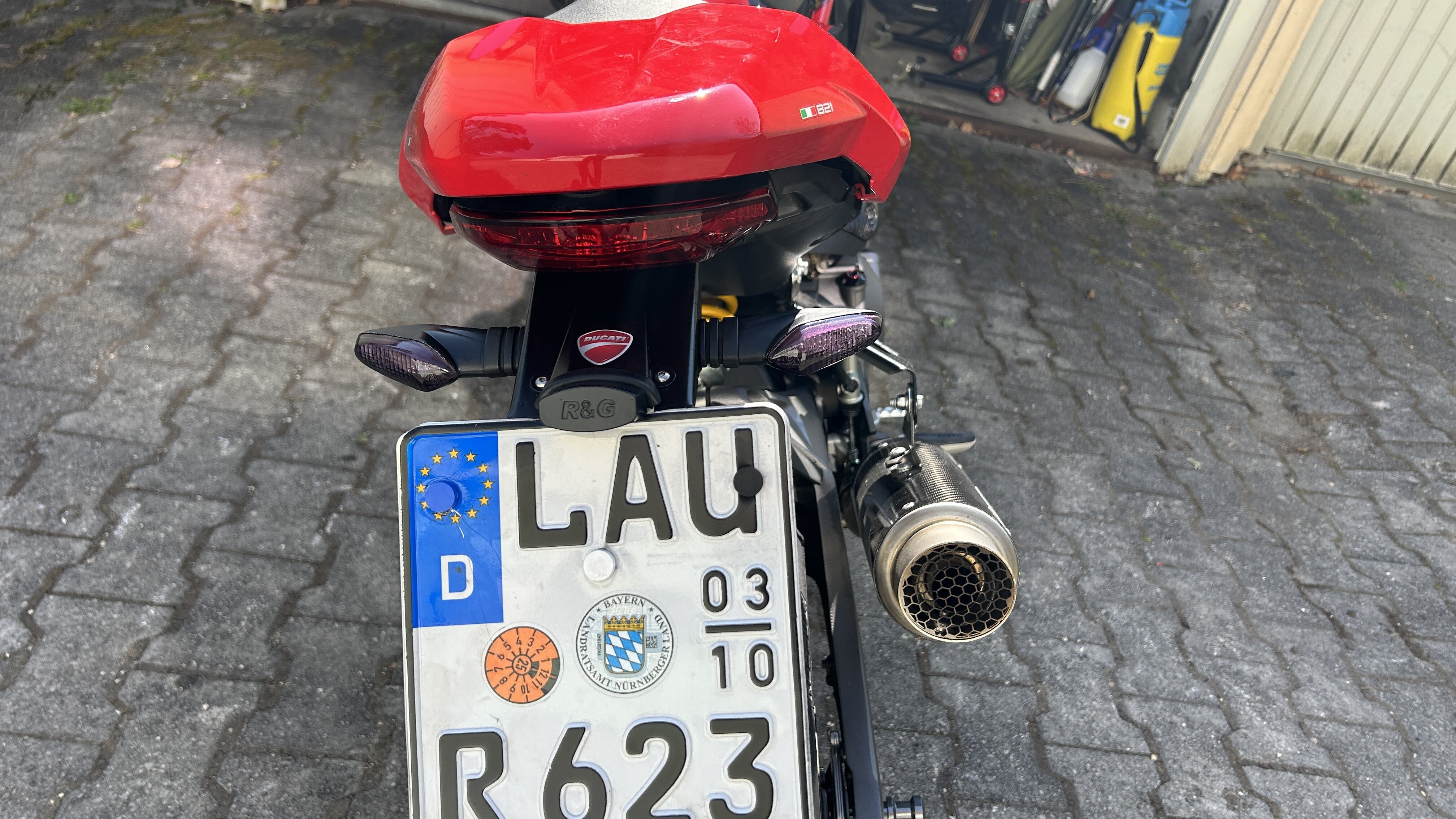

ps: meine blinker habe ich mit tönungsspray (folia tec) dunkler gemacht…

Gefällt mir auch mit den getönten Blinkergläsern. Bis vielleicht auf den Lila-Stich, den sowas immer hat. Hoffentlich meckert der TÜV deswegen nicht gleich. Mir hat - neben der Verkleinerung - schon gereicht, den Spiegelei-Look der originalen Blinker nicht mehr zu haben. Meine ist aber auch weiß, da gehen auch helle Blinkergläser. Bin ja schon froh, dass sie nicht orange sind!

Habe gerade einen massiven Unterschied bei den vorderen Blinkern festgestellt: Bei der 1100 Evo sind die am Scheinwerfer fest und nicht an der Gabel. Mal sehen ob das dennoch mit den frisch erworbenen LED-Blinkern passt. Sobald es etwas wärmer ist gehe ich rüber in die Garage ... das muss ich heute rausbekommen.
