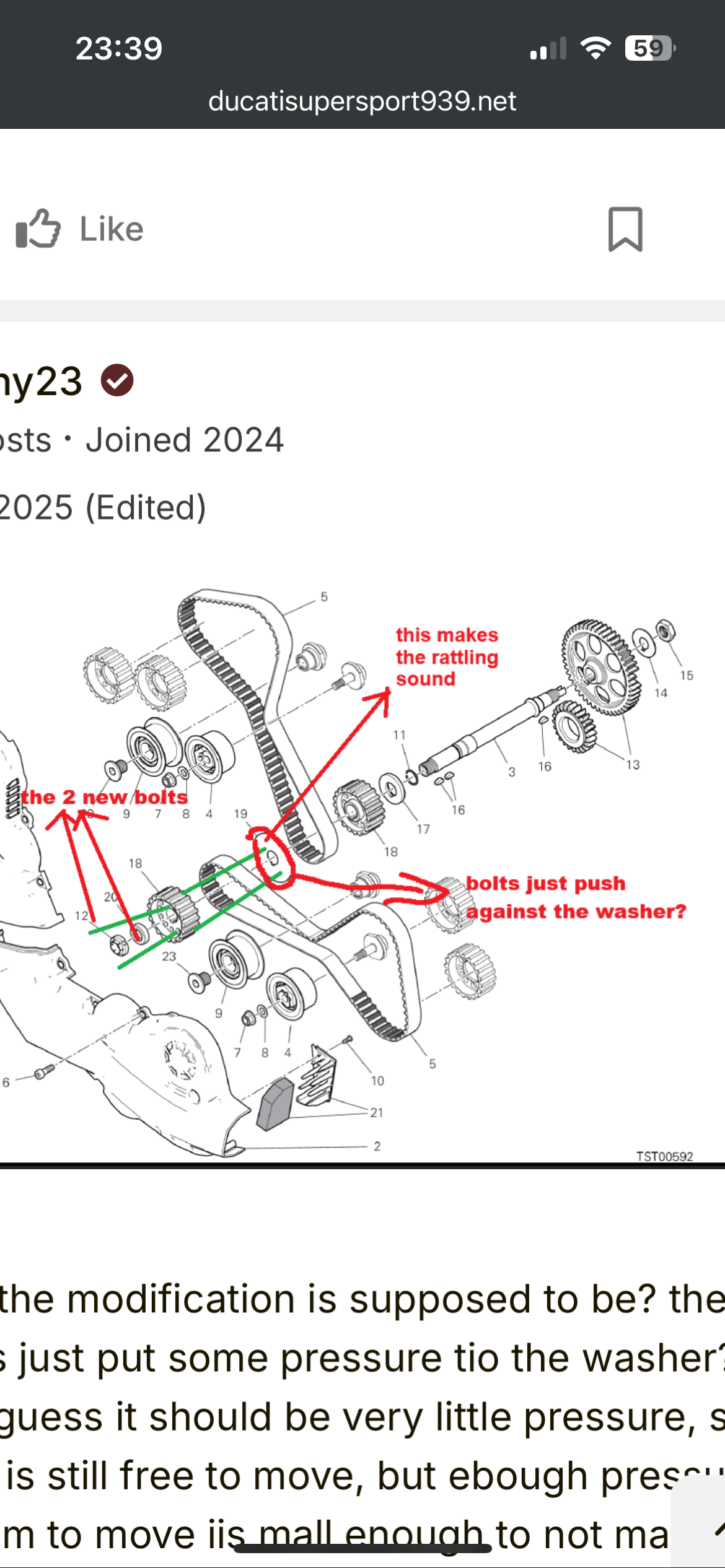

  1. an der möglichkeit habe ich auch gedacht…allerdings werde ich die zahnriemen warscheinlich selber machen… eine idee war, diese ominöse distanzscheibe („washer“) gg eine federscheibe ( ich glaube dass die so heißt…) auszutauschen, eine gewellte scheibe die dann nicht mehr hin und her eiern kann…ist aber erstmal nur eine überlegung…☝️ schade dass man keine 100%ige aussage bekommen kann, ob diese scheibe die ursache für das geräusch ist. ich meine, davon sind alle, oder zumindest viele, 821er und die neue monster betroffen…wenn nicht sogar andere baureihen auch (andere motoren). 🤷‍♂️ 👋
  2. jein…ich habe was interessantes in einem anderen forum gefunden und aktuellen stand der dinge ist dass das geräusch von einer distanzscheibe zu kommen scheint, die sich zwischen 2 riemenräder befindet(nr 19 im bild). die „lösung“(die 2 schrauben, die auf teil „19“ drücken) ist auch eingezeichnet… je nachdem wieviel spiel die scheibe hat (toleranzen bedingt) ist das geräusch mehr oder weniger präsent. auf jedenfall die quintessenz ist dass wenn die scheibe daran gehindert wird zu schlackern, das geräusch auch weg sein soll… ich habe es nicht probiert, habe irgendwie schiss irgendwas damit kaputt zu machen, aber evtl. gibt’s mal eine verlässliche aussage dass das geräusch daher kommt und dass das „blockieren“ der scheibe keine negative auswirkungen kat… ausserdem: wenn ich sicher wäre dass das die ursache ist, würde ich es warscheinlich auch so lassen und nichts machen…🤷‍♂️

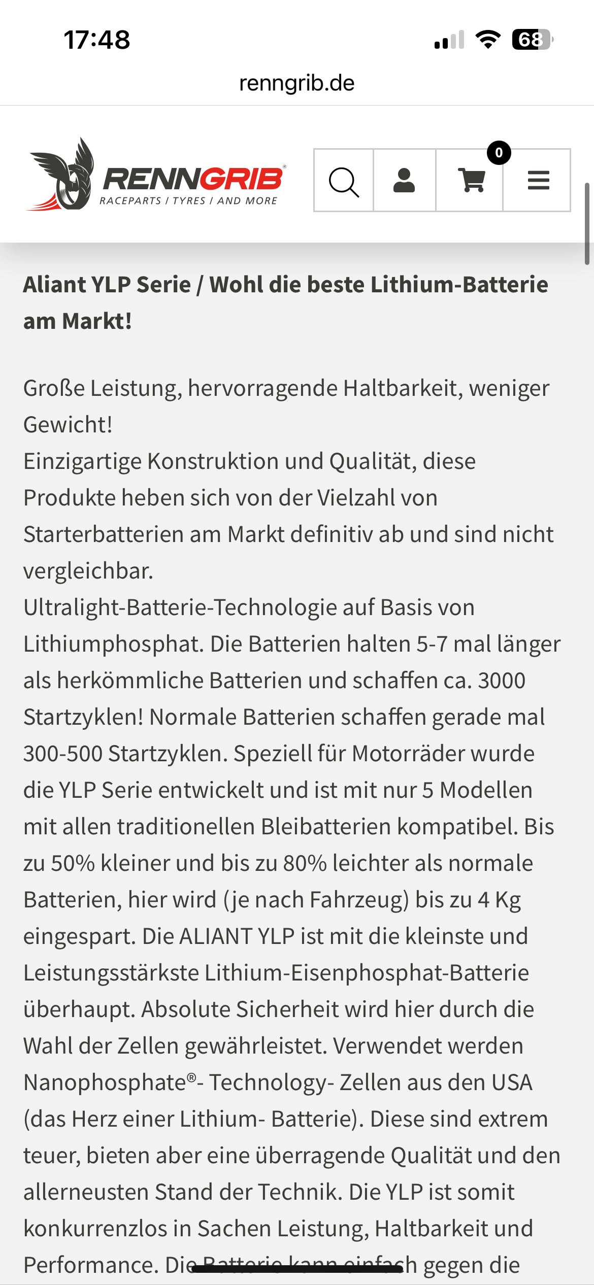

  6. bin zu 100% deiner meinung: die aussage von aliant ist dass sie „andere“ zellen verwenden, nämlich amerikanische…ob das stimmt, oder nicht…keine ahnung! es gibt halt 2 möglichkeiten: es stimmt, oder sie lügen! 🤷‍♂️ fakt ist dass ich mit aliant durchweg gute erfahrungen gemacht habe. davor hatte ich in meiner 1100er eine andere lifepo4 batterie und die hat nach ca 3 jahren die grätsche gemacht. ob ich einfach pech gehabt habe, oder eine fehlerhafte erwischt habe, weiß ich nicht… und ja, es ist sehr wichtig zu unterscheiden zwischen li-ion batterien (wie in handys oder laptops) und lifepo4 (lithium-ferum-phosphat) batterien die, wie du schon geschrieben hast, deutlich stabiler sind und nicht (so leicht) zum brennen neigen… ich werde weder meine hand für aliant ins feuer legen, noch bin ich aliant-vertreter, aber ich habe damit gute erfahrungen gemacht und deswegen kann ich die marke auch empfehlen! 👋
  7. anbei etwas was ich auf die schnelle gefunden habe: Aliant YLP Serie / Wohl die beste Lithium-Batterie am Markt! Große Leistung, hervorragende Haltbarkeit, weniger Gewicht! Einzigartige Konstruktion und Qualität, diese Produkte heben sich von der Vielzahl von Starterbatterien am Markt definitiv ab und sind nicht vergleichbar. Ultralight-Batterie-Technologie auf Basis von Lithiumphosphat. Die Batterien halten 5-7 mal länger als herkömmliche Batterien und schaffen ca. 3000 Startzyklen! Normale Batterien schaffen gerade mal 300-500 Startzyklen. Speziell für Motorräder wurde die YLP Serie entwickelt und ist mit nur 5 Modellen mit allen traditionellen Bleibatterien kompatibel.
Bis zu 50% kleiner und bis zu 80% leichter als normale Batterien, hier wird (je nach Fahrzeug) bis zu 4 Kg eingespart. Die ALIANT YLP ist mit die kleinste und Leistungsstärkste Lithium-Eisenphosphat-Batterie überhaupt. Absolute Sicherheit wird hier durch die Wahl der Zellen gewährleistet. Verwendet werden Nanophosphate®- Technology- Zellen aus den USA (das Herz einer Lithium- Batterie). Diese sind extrem teuer, bieten aber eine überragende Qualität und den allerneusten Stand der Technik. Die YLP ist somit konkurrenzlos in Sachen Leistung, Haltbarkeit und Performance.
Die Batterie kann einfach gegen die originale Batterie ausgetauscht werden, es sind keine Anpassungen etc. nötig. Für die Nutzung ist die ganz normale Lichtmaschine des Motorrades notwendig, auch hier müssen keine Veränderungen vorgenommen werden.

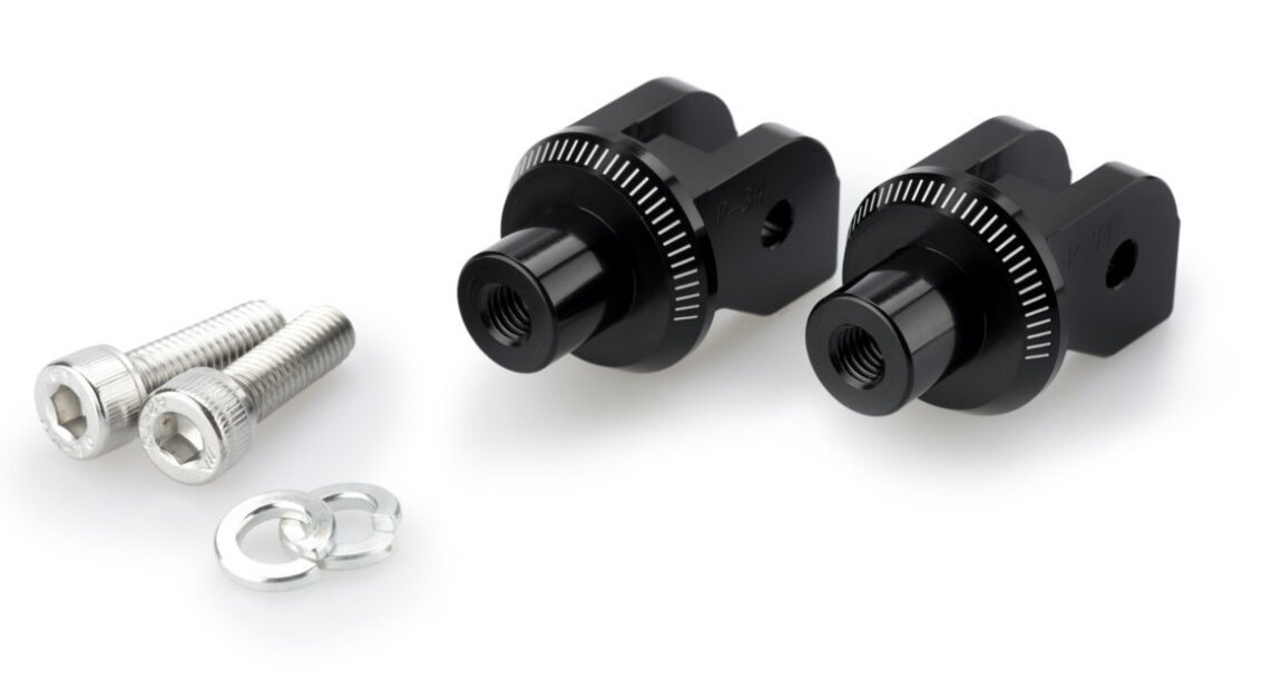

  10. weißt es jemand: haben alle monster-modelle das gleiche gelenk für die fussrasten (gleiche abmessungen, untereinander austauschbar)? oder noch genauer: 821 und 1200…gleiches teil? ich meine das ⬇️ (oder ähnlich…). 👋

  24. Dankeschön! Du meinst warscheinlich das Teil „Nr 19“ auf das abgeschnittene Bild… 😉
