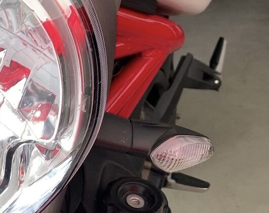

Habe gerade einen massiven Unterschied bei den vorderen Blinkern festgestellt: Bei der 1100 Evo sind die am Scheinwerfer fest und nicht an der Gabel. Mal sehen ob das dennoch mit den frisch erworbenen LED-Blinkern passt. Sobald es etwas wärmer ist gehe ich rüber in die Garage ... das muss ich heute rausbekommen.
Die Widerstände sind offenbar NICHT integriert, der Blinker geht zu schnell. Schade.
Bei meiner 821er sind die Blinker am Scheinwerfer und die LED-Blinker gehen plug & play.
Liegt also wohl an der Ansteuerung, d.h. bei der M6-Generation 797, 821, 1200 geht der 1:1 Austausch. Die 1100evo ist noch M5. Schade!
