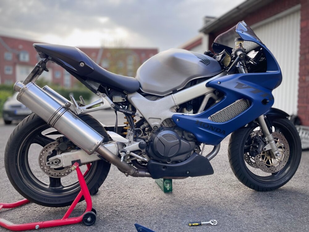

Zuvor sah meine Honda so aus:

Und so ist der aktuelle Zwischenstand.
Nächste Woche geht es dann weiter:

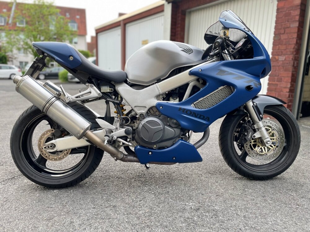

Diese Woche ging es wieder gut voran.
Hier mal ein Status-Update:
Weils einfach schön werden soll hab ich es mit nicht nehmen lassen die Schrauben im Sichtbereich zu polieren. Nach 23 im Einsatz haben sich die Schrauben das auch verdient, finde ich ;)

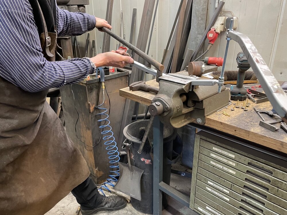

Anschließend wurde der Rahmen von einem Metaller in so gebogen, dass er sich der Kontur der Ducati Sitzbank anpasst und auf den entsprechenden Auflagepunkten aufliegt:
Außerdem wurden die Verkleidungsteile fertig lackiert. Die Kanzel und original Bugspoiler in Saphirblau (matt), die Heckabdeckung in Schwarz (seidenmatt) und der blanke Tank in Klarlack (seidenmatt). Fehlt nur noch der Kotflügel - der wir auch schwarz (seidenmatt). Der ist daher noch nicht lackiert, da ich 2K Lack aus der Dose nutze und mit der gleichen Dose noch den Heckrahmen lackieren möchte. Ist die 2K Dose einmal angebrochen hat man nur 24h zum verarbeiten.
Zusammen mit dem Gebogenen Heckrahmen sieht das ganze bis dahin so aus:

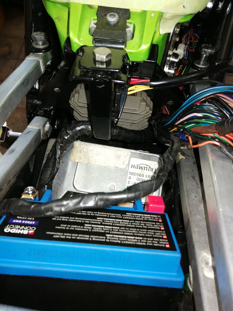

Ich habe auch mal bei einer LAVERDA das ganze Zeug so verlegt, dass man das Rahmendreieck (bis auf die Batterie) freilassen konnte. Daher die Frage: Wie bzw. wohin verlegst du die ganzen Sachen, die vorher am hinteren Rahmen waren?
Bisher sieht der Plan so aus, dass es alles in dem schmalen Rahmendreieck unter kommen soll. Heute fahre ich doch noch mal rüber und werde daran weiter arbeiten.
Ich werd mal ein paar Fotos machen und den Plan mit euch teilen.
Bei meinen RSV4 Heckumbau war ein großes Problem Alle Kabel, Sicherungskasten, die Trilliarden Relais und den Regler im Heck unterzubringen. Am Ende habe ich den Kabelbaum komplett aufgetrennt, alles neu verlegt und wieder gewickelt. Ich erinnere mit Grauen.
vor 13 Stunden schrieb Valefortysix:
Fairerweise muss man sagen dass die LAVERDA einen Bruchteil der Elektronik hatte. Aber es sieht klasse aus, wie das gemacht hast. Respekt.
Das sieht ja abenteuerlich aus :D Respekt für die Arbeit. Bei mir wird das wahrscheinlich auch wein bisschen einfacher.
