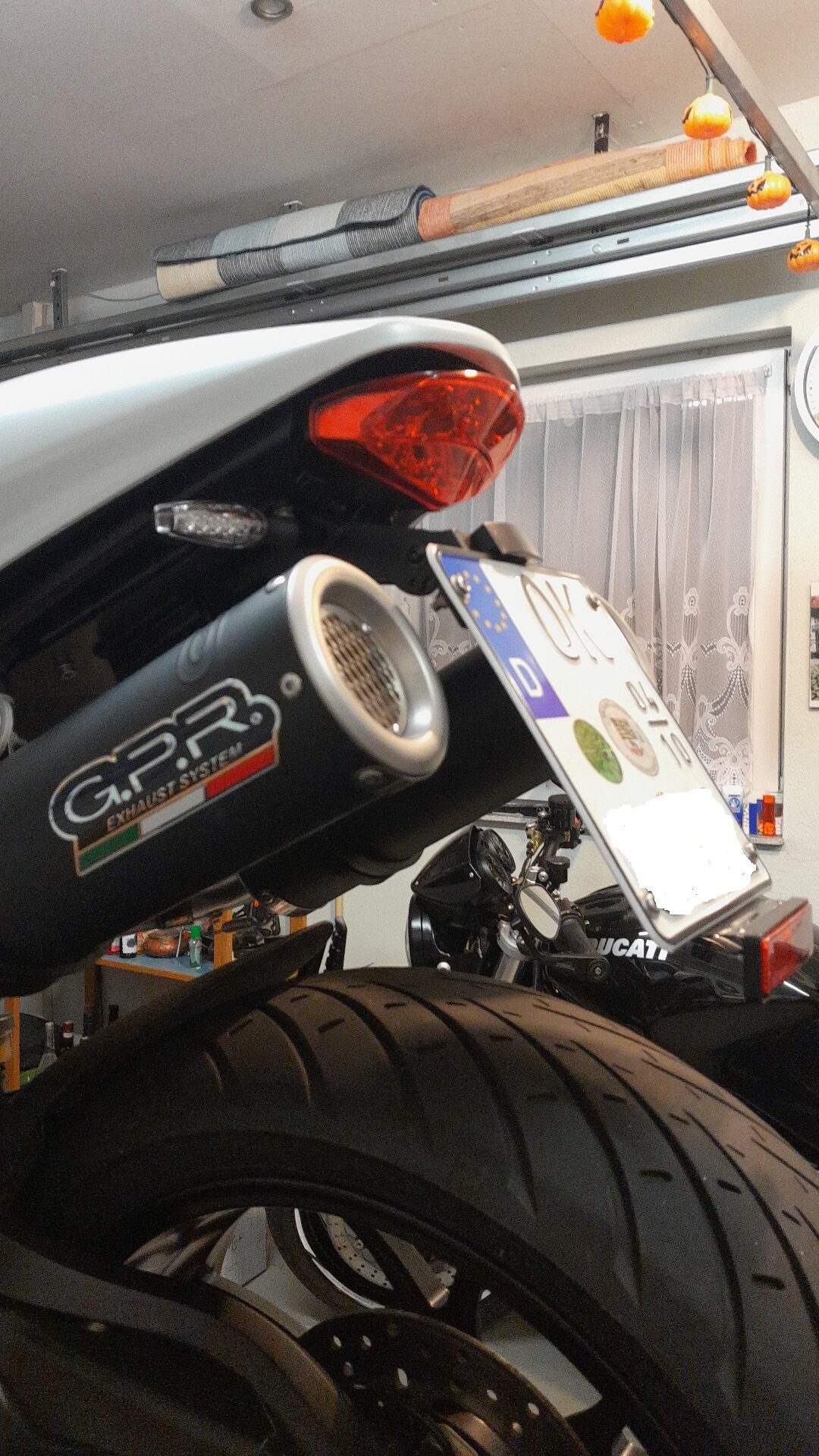

Auspuffanlage ist (und bleibt auch) original und das aktuelle DP Heck ist eingerissen...
War das "Fox" Heck verbaut?
danke
Gebrochen war meines auch. Ich habe mir das Plastikteil nachbestellt und vor dem Einbau gleich mit Carbonplatten verstärkt.
Mal sehen, ob es hält. Optisch passt es m.E. am Besten.

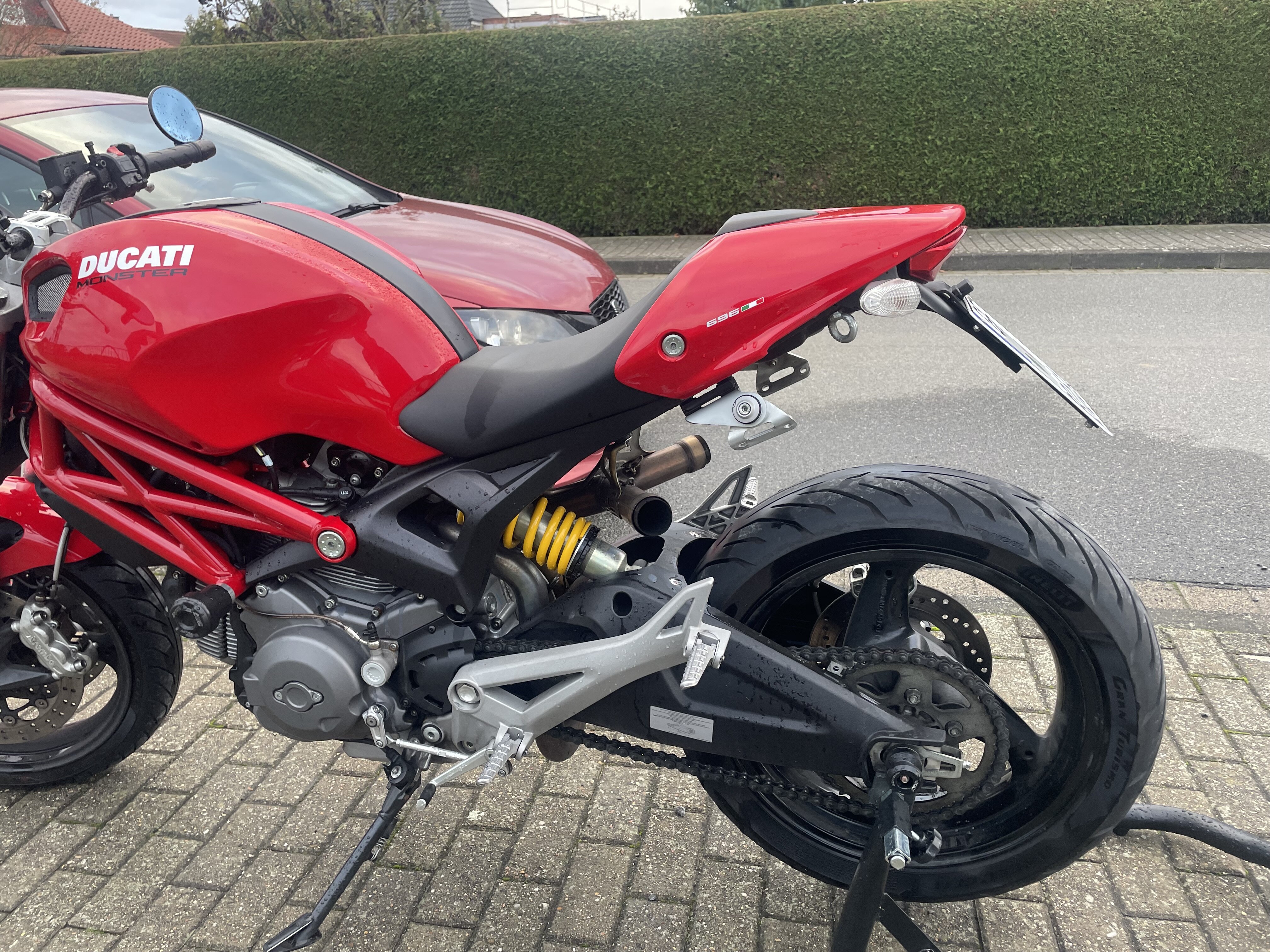

Aktuell habe ich den DP dran, leider ist der nur wirklich weit weg von legal. IMG_3003.thumb.jpeg.4d33a2b2380cd6ce034213616993a591.jpeg
Da der aber wirklich sehr schick ist, muss eine Alternative legal sein.
Zudem hat mich genau dieses Foto auch dazu veranlasst den Fresco ultrashorty zu bestellen (mal schauen wann und ob der noch kommt, warte schon Monate.. :dontknow:), um den hintern frei zu räumen. Da einer Rennleitung auffallen wird, dass der Pott nicht original ist, will ich eben möglichst wenig Zündstoff für anderes (offensichtlich nicht legales) geben.
Bearbeitet von Faringarn
Gutes Auge, das wird so in dem Bereich von 45 liegen. Der Vorteil vom Rizoma den habe ich montiert, wäre dass er verstellbar ist. Dadurch kannst du wenn die Freundlchen meckern mit einem Imbusschluüssel alles richten. Grundlegend wenn du ihn direkt unter dem Heck montiertst wird es mit den 30 Grad immer sehr knapp mit dem Streifen beim Rad. Ich habe meinen gemessen und Fahre 37 Grad dass passt zum Hinterrad mit dem Abstand. Also wenn kein Rizoma dann einenn Verstellbaren meine Empfehlung. (Falls es das noch gibt für unseren alten Modelle). Im Gegensatz zu den Menschen werden die alten Motorräder immer schöner im Vergleich zum Neukauf.
Evotech Performance hab ich an der 821. Find ich (auch) ganz okay. Mir gefällt, dass der Halter (MY 2013-2017) wie aus einem Guss aussieht und die Kabel im Inneren verlaufen. Kostet aber mehr. Über Blinkerabstand reden wir jetzt nicht, der ist in etwa genau so viel 18 cm wie der Winkel 30 Grad ist, nämlich knapp daneben.

vor 15 Stunden schrieb ma821:
Kleine Entscheidungshilfe: <30Grad: legal / bis 45Grad = Ordnungswidrigkeit, 10EUR / >45Grad = potenziell Kennzeichenmissbrauch, Strafe, Punkte.
Ich denke, da ist klar, was geht und was nicht.

vor 16 Stunden schrieb smartharry:
So sieht das aus! Auch ich schaffe die 35° nicht ganz. Bin aber noch deutlich unter 40°. Bei maximaler Einfederung-was ja vorkommen kann-habe ich damit noch ein paar Millimeter bis zur Kaltverformung. Prüfen lohnt sich, so manchen hat es schon das Heck zerbröselt.

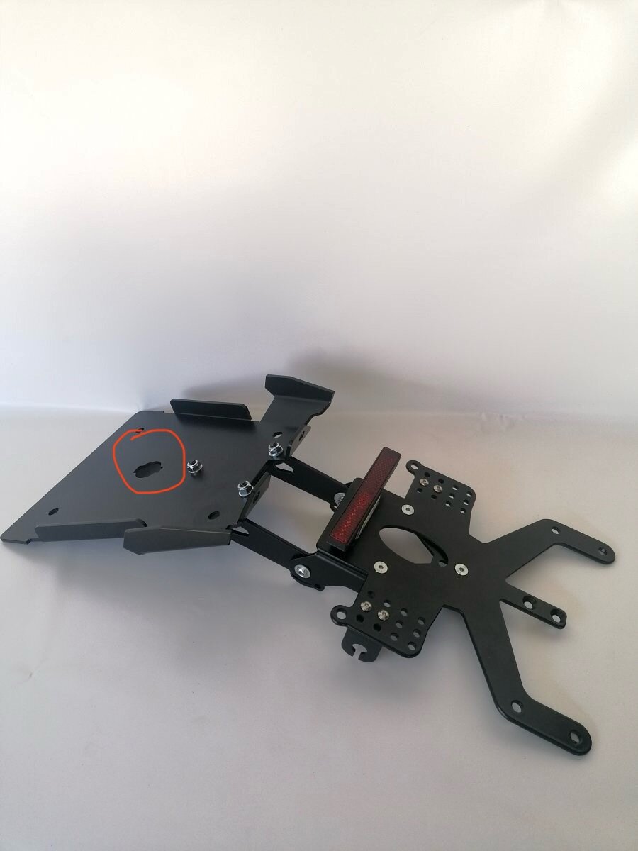

Ducati Monster 696 / S Bj 2008-2014, 109,95 € (grofatec.de)
Hat Jemand Erfahrung mit der Marke? Habe nur noch einen Beitrag in einem MT-07 Forum gelesen, dort war der Besitzer aber zufrieden.
Auch hier frage ich mich wie das mit dem Sitzschloss gelöst wird und habe die Firma mal angeschrieben. Wenn da eine zufriedenstellende Antwort kommt würde ich den mal bestellen, da der Reflektor oben natürlich schon was hat.
Ich glaub ich steh heute einfach nur auf dem Schlauch... :denk1: Oder die Entzugserscheinungen vom Fahren werden langsam akut!
Verstehe ich es dann richtig, dass das Schloss quasi unter dem Sitz wäre und damit potentiell zugedreckt wird? Oder ist das durch das Schutzbleck am Hinterrad zu vernachlässigen?

Richtig das Schloss wird dann verdreckt. ( Bei mir ist das Schloss an der Seite aber die Unterseite des halters wird bei mir auf jeden Fall immer dreckig.
